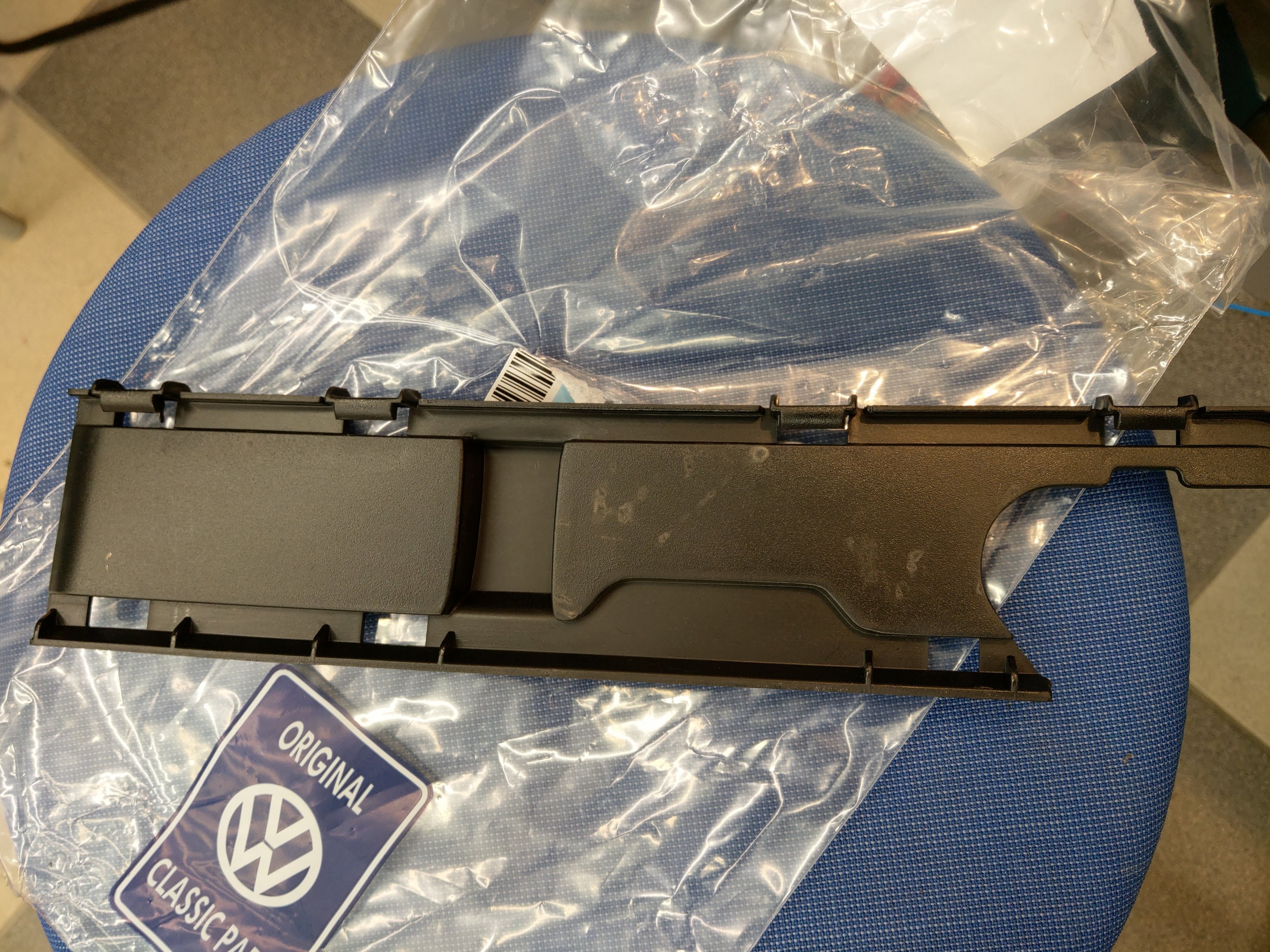

    Panel och clips till bakluckan:
    Namn:  IMAG3316.jpg
Visningar: 1159
Storlek:  1.14 MB
    Monterat:

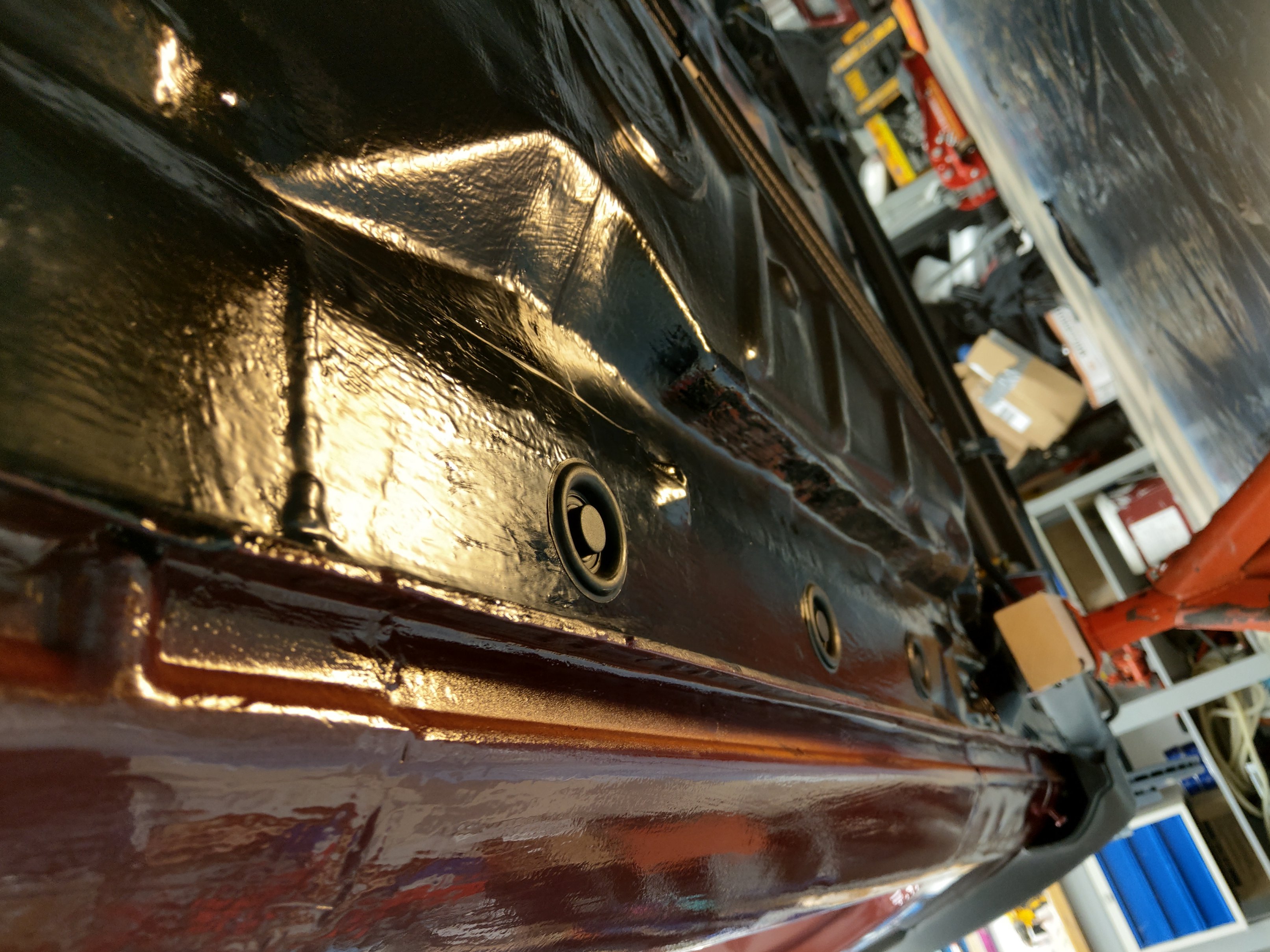

    Rostskyddat tröskel och resten av hjulhuset på höger sida nu:
    Namn:  IMAG3318.jpg
Visningar: 1132
Storlek:  1.11 MB
    Namn:  IMAG3319.jpg
Visningar: 1117
Storlek:  1.04 MB

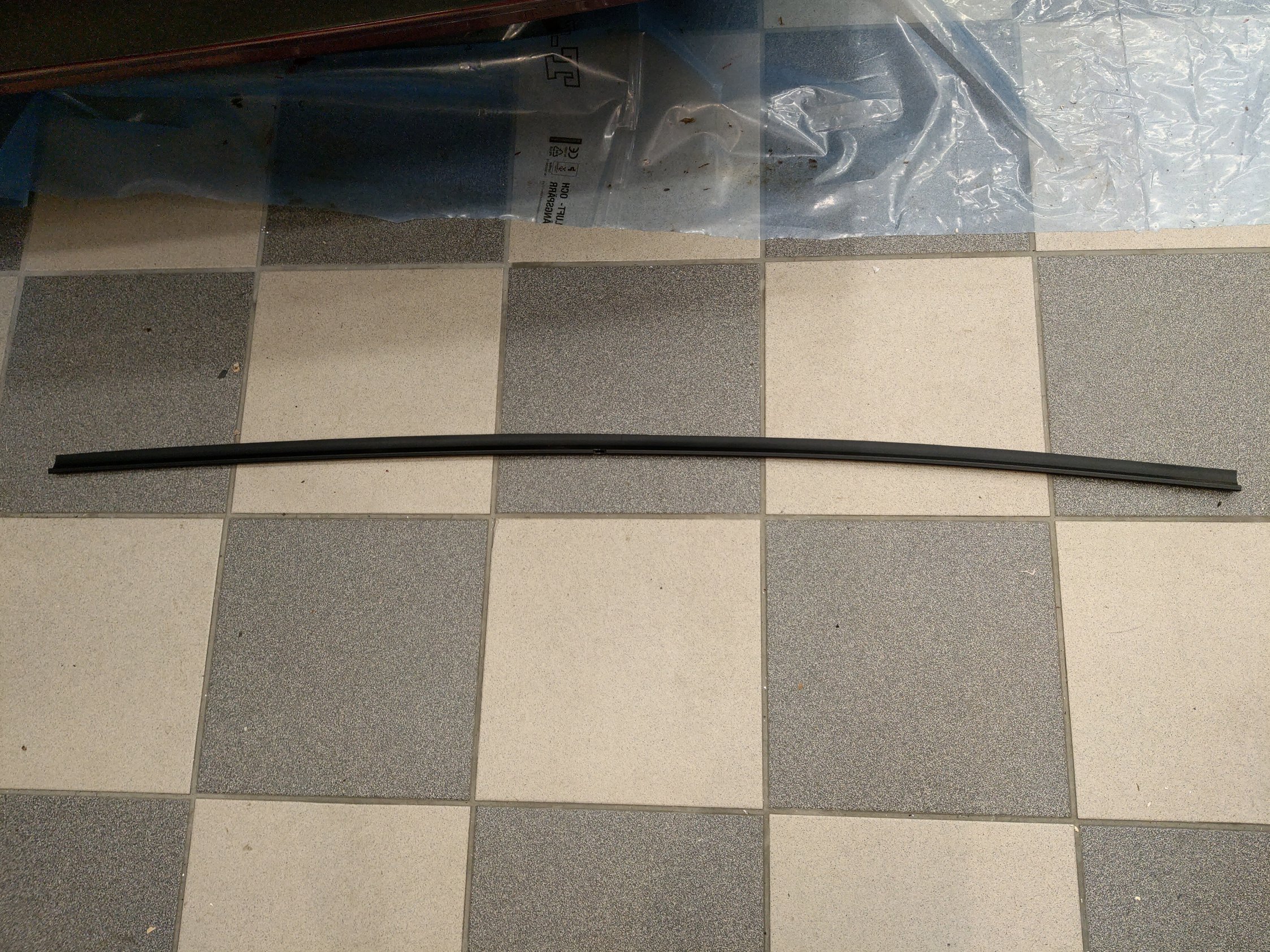

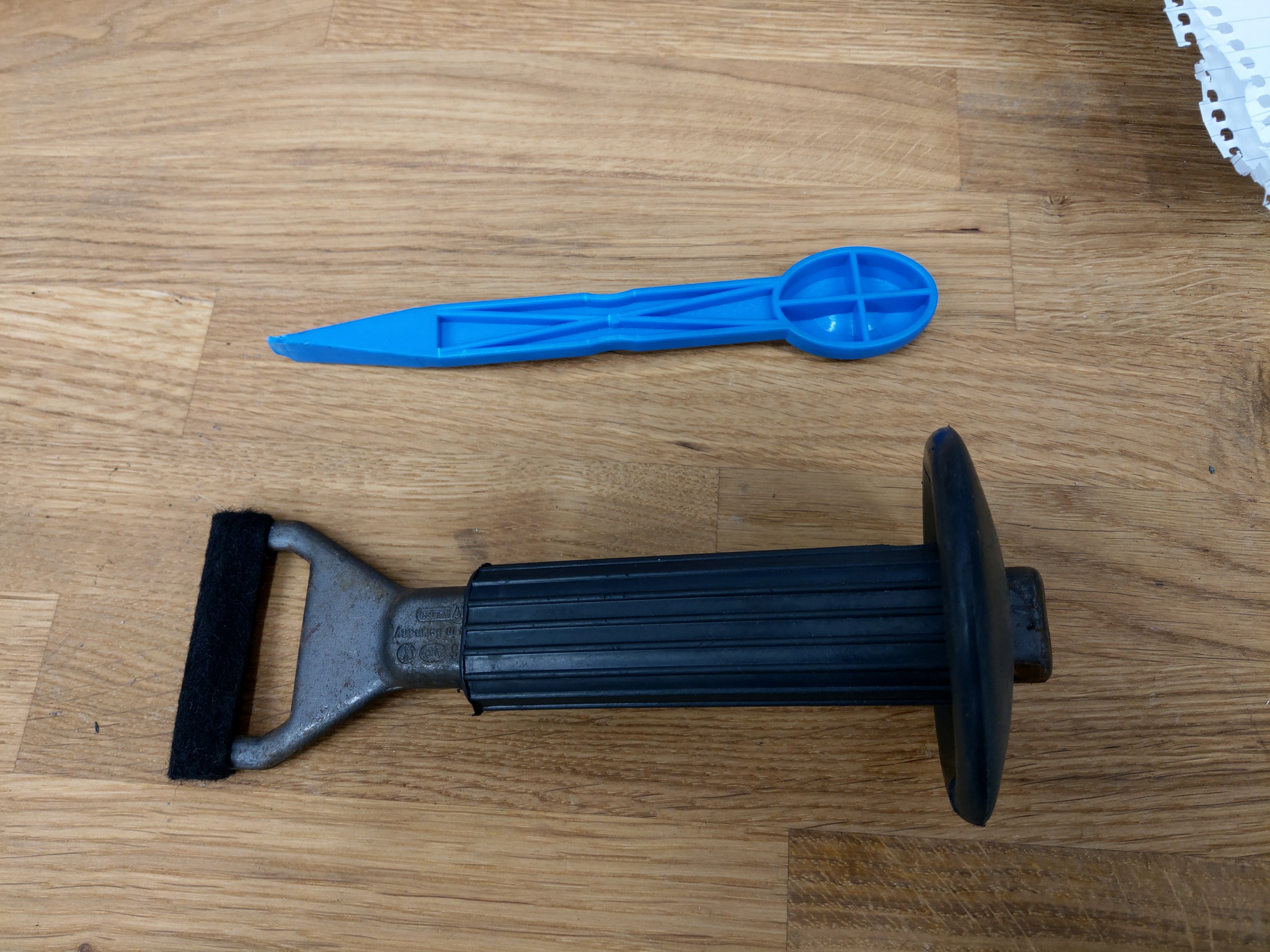

    Nästa takskarvslistena, hemska att montera utan att skada dem. Först markera positionen av alla clips på tejpbitar så man ser dem när listen är i vägen:
    Namn:  IMAG3320.jpg
Visningar: 1043
Storlek:  1.05 MB
    Sen fram med VW specialverktyg, man måste ha ngt att slå på nere i "diket" på listen som har rätt radie och bredd så man inte deformerar listen med mjuk yta:
    Namn:  IMAG3323.jpg
Visningar: 1173
Storlek:  1.03 MB
    Ena sidan blev perfekt, andra sidan är det en liten bula på, långt bak, den vill inte riktigt gå över den yttre plåtkanten med gummit. Ska lossa den bakre biten och värma lite med värmepicka och se om jag kan få den lite mjukare så jag kan tvinga den helt över kanten sen:

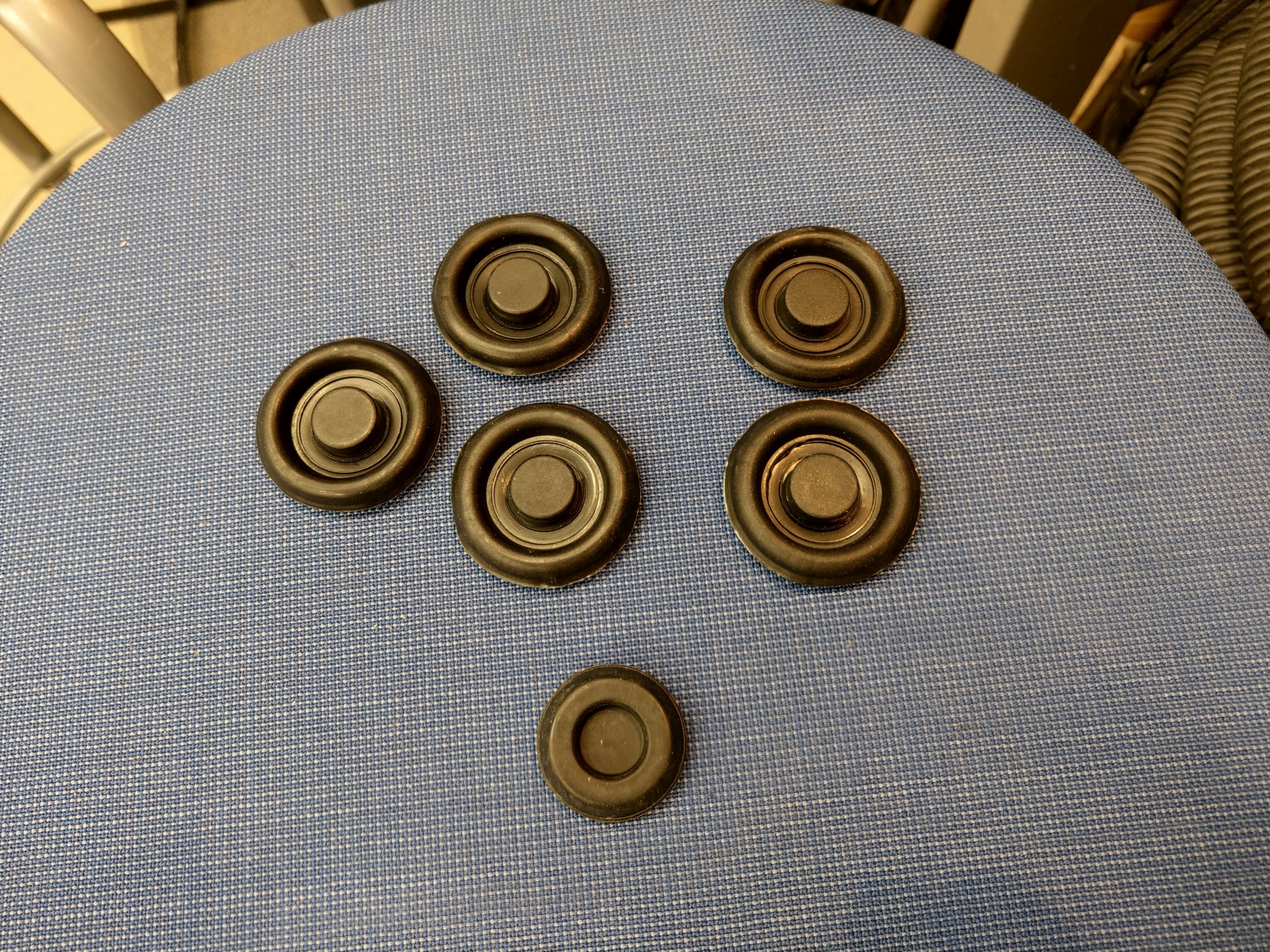

    Gummipluppar till höger tröskel:
    Namn:  IMAG3332.jpg
Visningar: 1094
Storlek:  1.25 MB
    Monterade:
    Namn:  IMAG3333.jpg
Visningar: 1037
Storlek:  1.02 MB

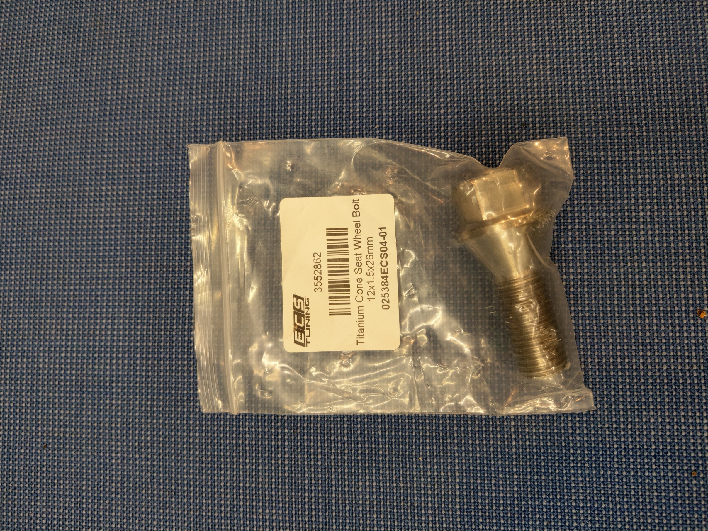

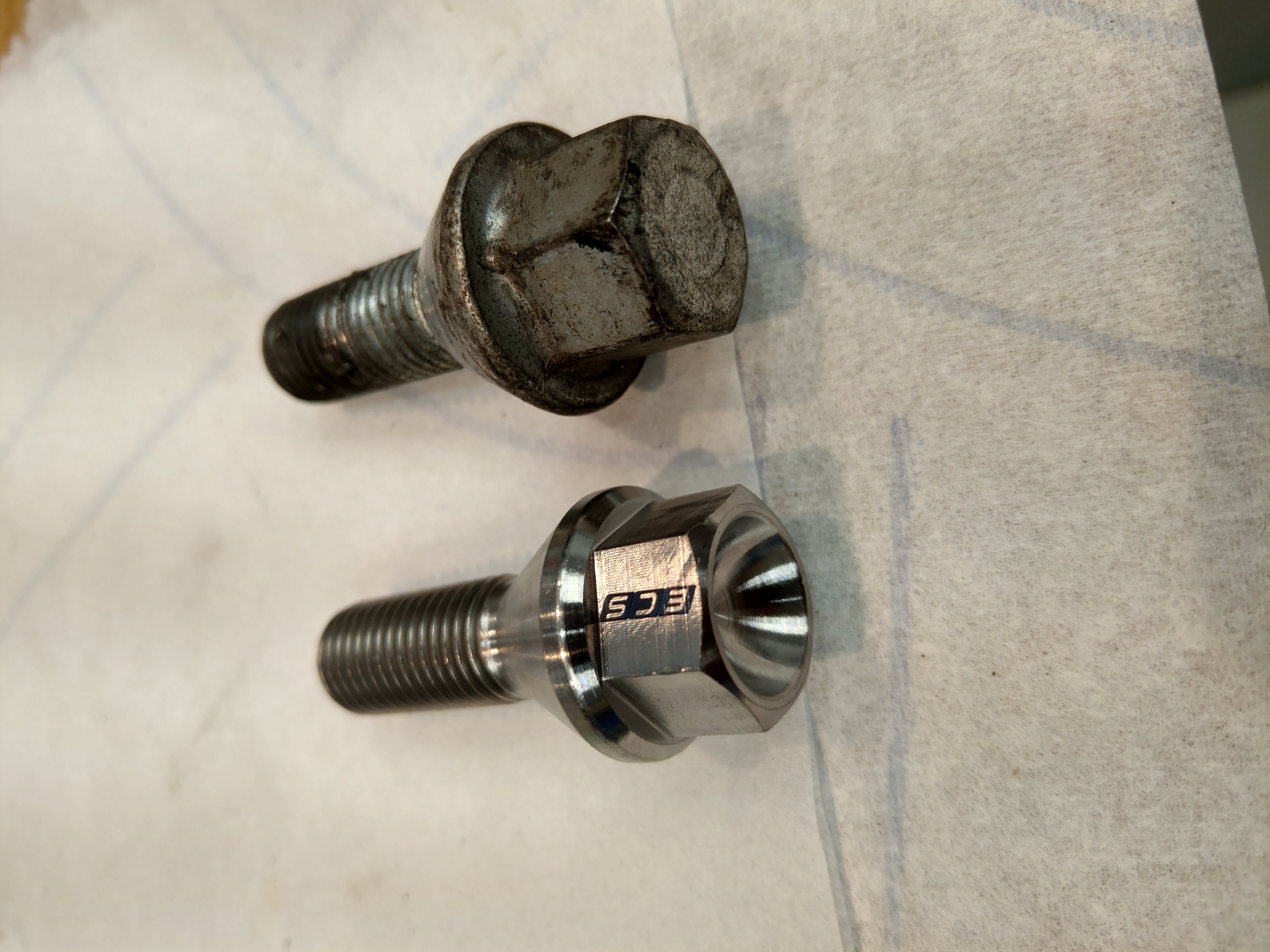

    Sen var det dags att montera på de riktiga hjulen. Ska ha Titan hjulbultar så först måste man rensa gängorna i naven supernoga med gängsnitt och brakeclean. (Titan oxiderar med zink så inga rester av galvet på de gamla hjulbultarna får finnas i gängorna):
    Namn:  IMAG3335.jpg
Visningar: 1070
Storlek:  1.17 MB
    Namn:  IMAG3337.jpg
Visningar: 1159
Storlek:  992.6 KB

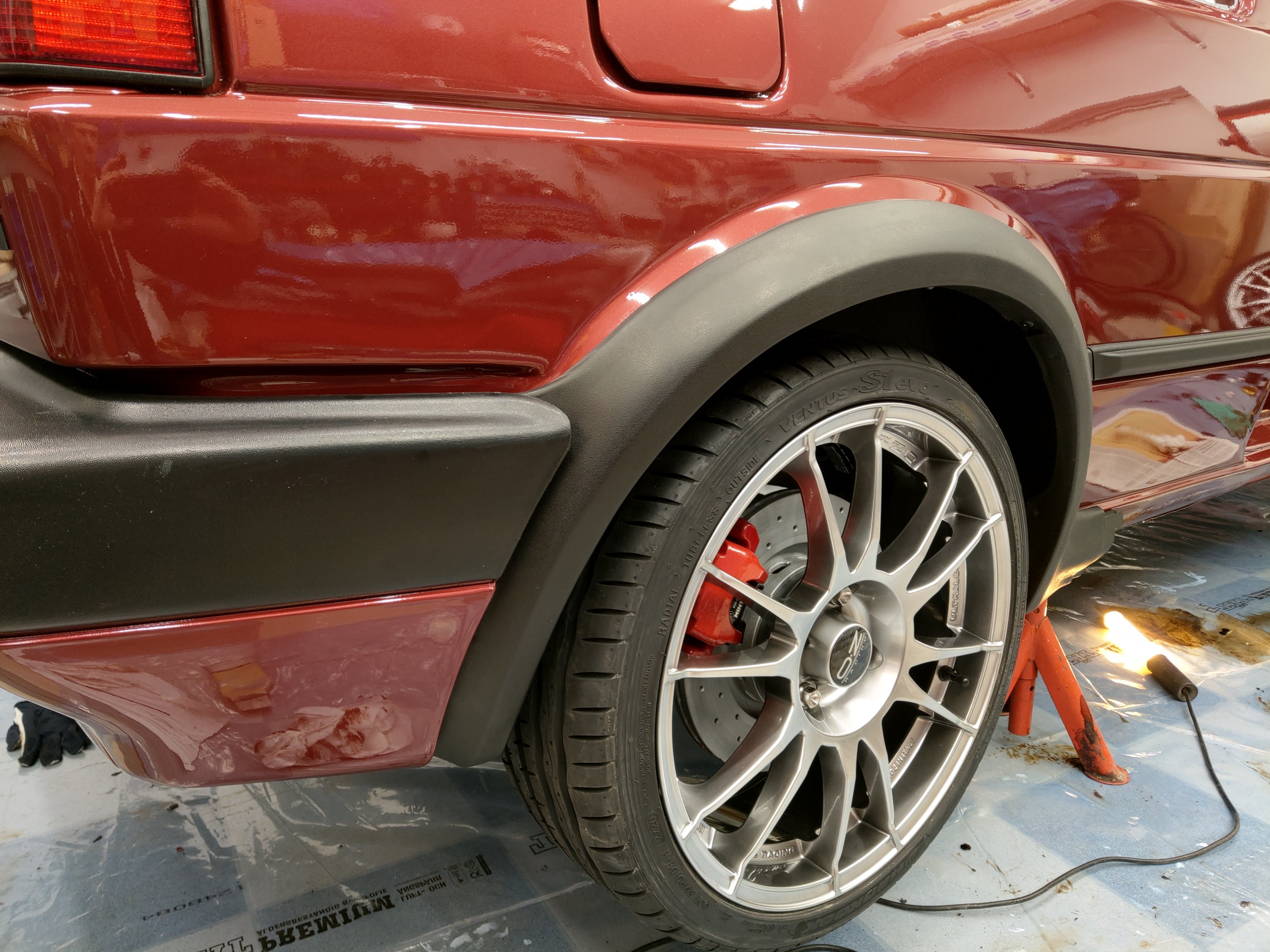

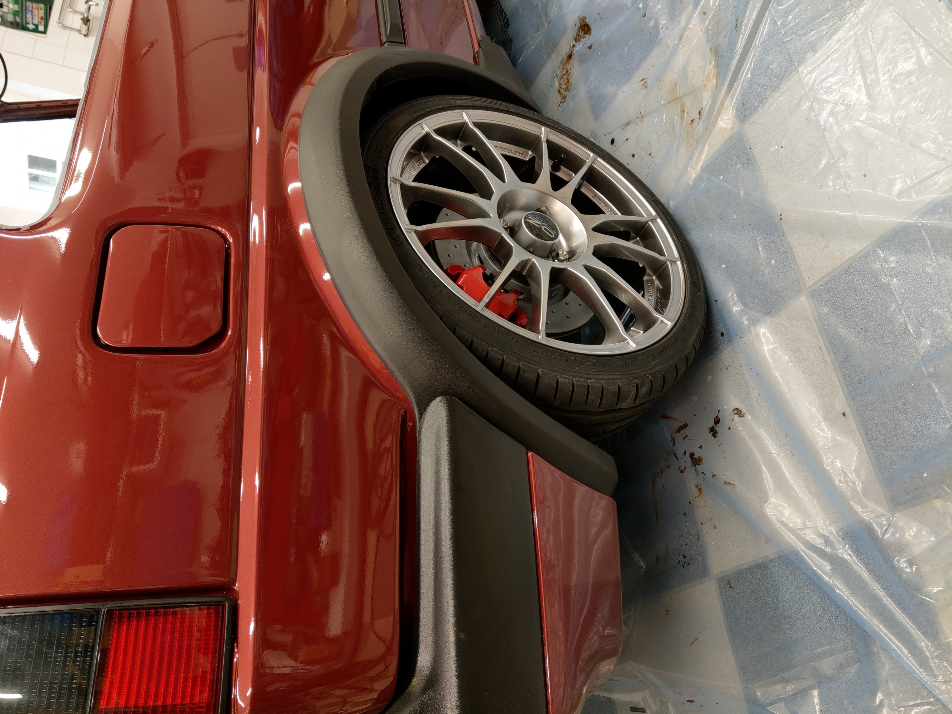

    Hjulen är på!
    Nu har lite paket börjat trilla in.
    Limmet till innertaket har kommit, så nu finns det inga ursäkter kvar
    Flera delar till främre stötfångaren, så nu kan jag snart slutföra att sätta ihop den.
    2mm spacers att sätta fram, blir en lösning så länge:
    Namn:  IMAG3350.jpg
Visningar: 885
Storlek:  1.19 MB
    Nu sitter alla 4 OZ hjulen på och bilen är nere på marken igen:
    Namn:  IMAG3351.jpg
Visningar: 889
Storlek:  1.05 MB
    Namn:  IMAG3353.jpg
Visningar: 881
Storlek:  1.03 MB
    Blev riktigt bra tycker jag. Coilsen är mitt i justerområdet, så går att sänka 40-50mm till. Väntar och ser hur mkt den sjunker när all vikt är i bilen och redan nu tycker jag att höjden är bra, men plats finns att sänka mer. Dock tror jag inte det blir speciellt körbart

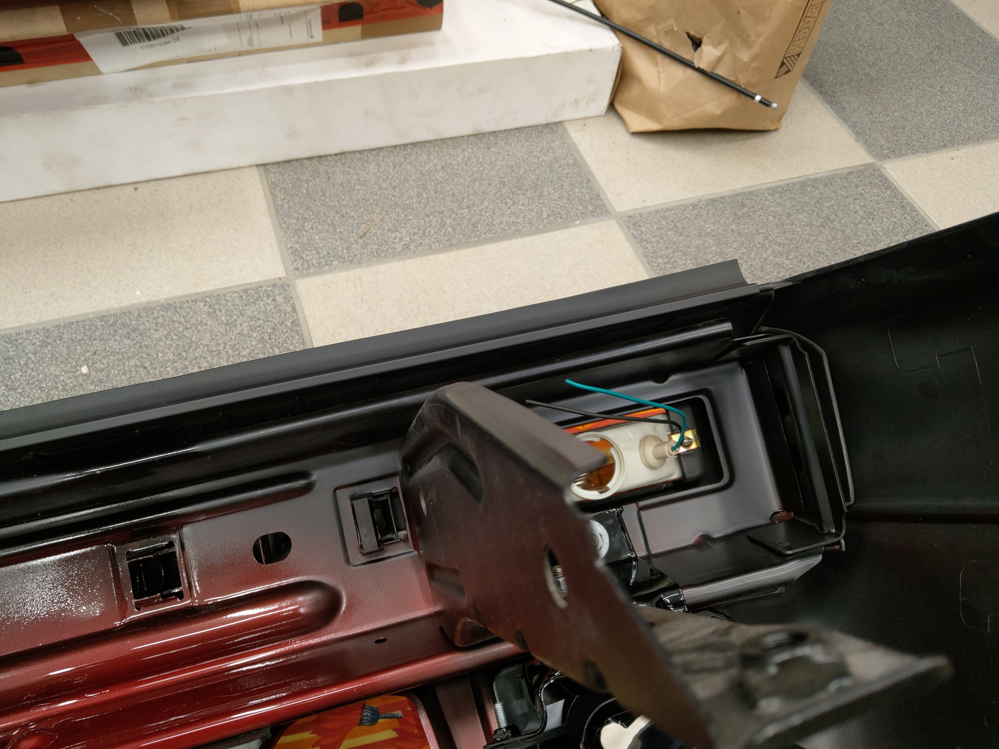

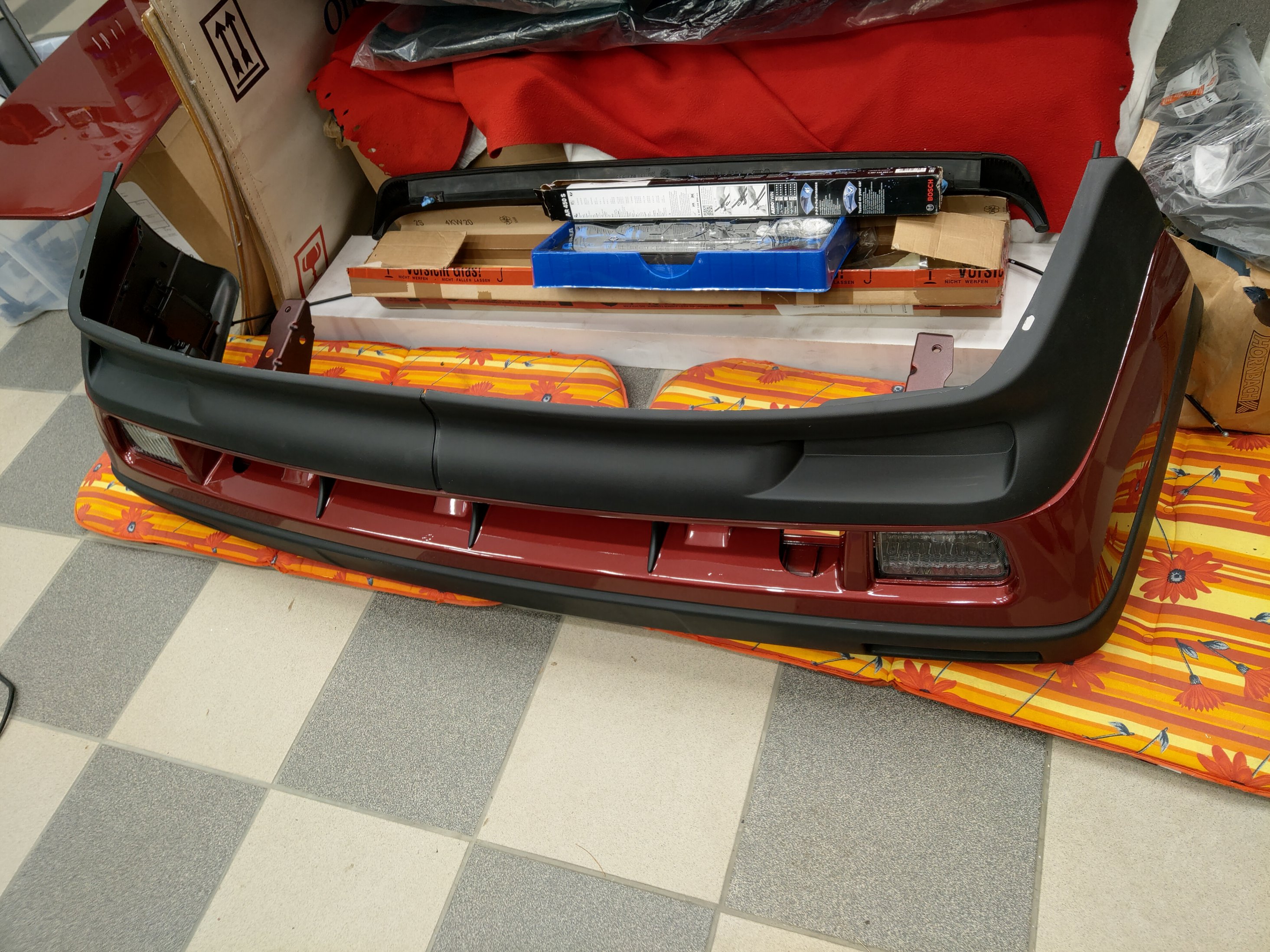

    Främre stötfångare
    På temat "vi gör allt utom att klä om innertaket" så har jag gjort klart främre stötfångaren så den är helt klar att bultas på bilen (om 1 år )
    Nya spoilers:
    Namn:  IMAG3170.jpg
Visningar: 894
Storlek:  1.14 MB
    Ny täckplast vid bogseröglan VW org:
    Namn:  IMAG3356.jpg
Visningar: 944
Storlek:  1.11 MB
    Ny tätningslist mot grillen NOS VW org:
    Namn:  IMAG3357.jpg
Visningar: 905
Storlek:  1.10 MB
    Listen monterad:
    Namn:  IMAG3359.jpg
Visningar: 891
Storlek:  1.01 MB
    Täckplasten:
    Namn:  IMAG3358.jpg
Visningar: 824
Storlek:  1.05 MB
    Och hela stötfångaren med spoilers:
    Namn:  IMAG3360.jpg
Visningar: 896
Storlek:  1.09 MB
    När tiden nu väl kommer så kan jag bara trycka fast den på bilen så är det klart

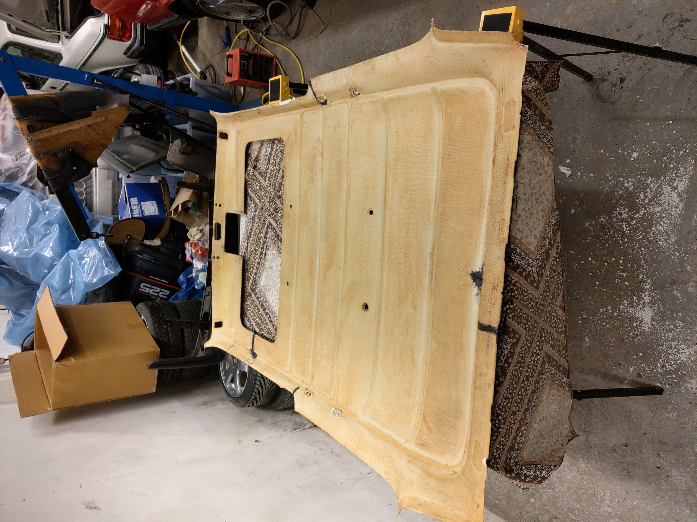

    Innertak tyg på!

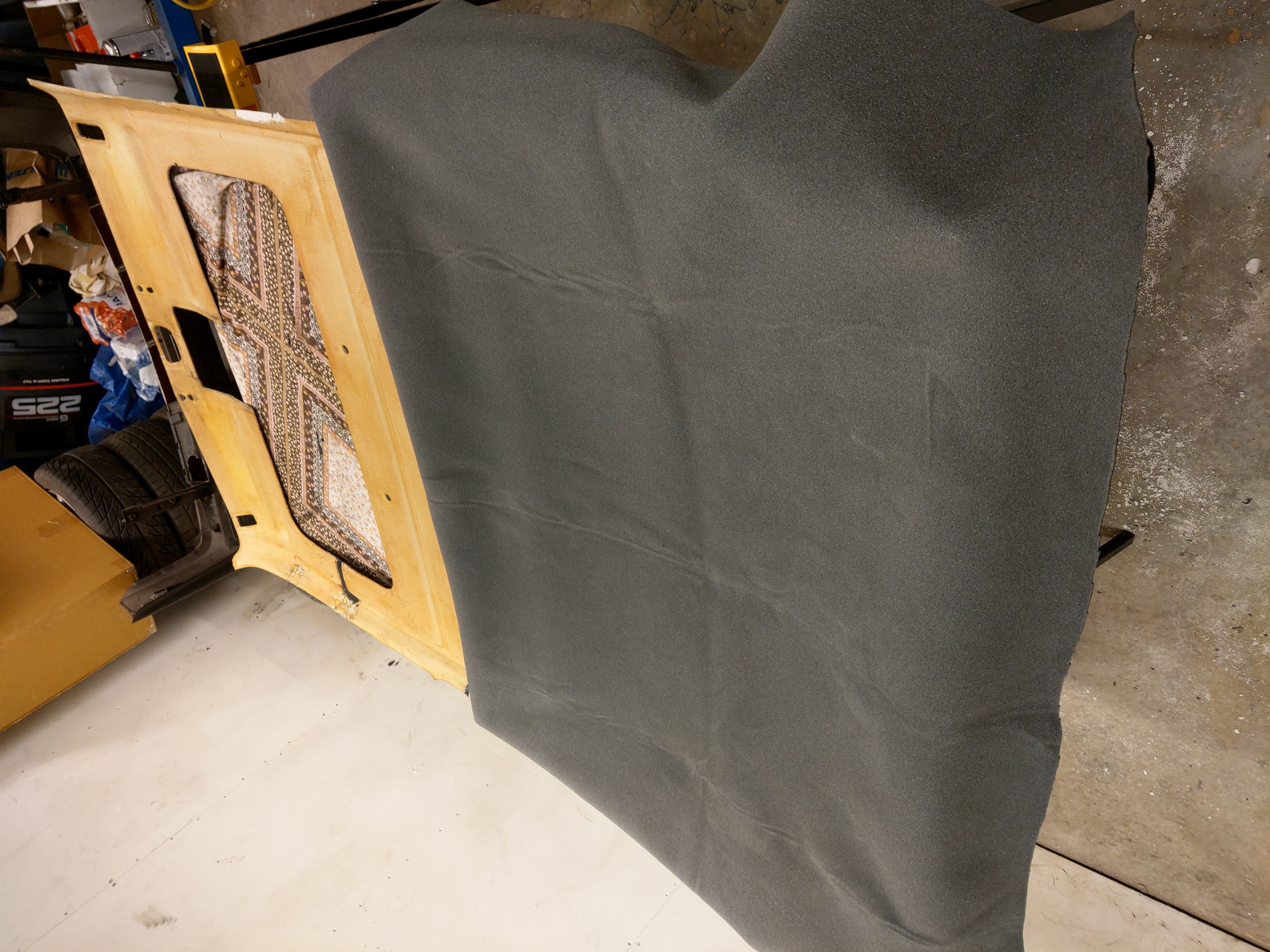

    Igår bestämde jag mig för att rycka plåstret och ta tag i innertaket.
    Sista rengörning och renblåsning:
    Namn:  IMAG3361.jpg
Visningar: 807
Storlek:  1.06 MB
    Tyget utlagt för att känna hur det beter sig när man trycker ner det i alla olika hörn etc:
    Namn:  IMAG3362.jpg
Visningar: 830
Storlek:  1 002.0 KB

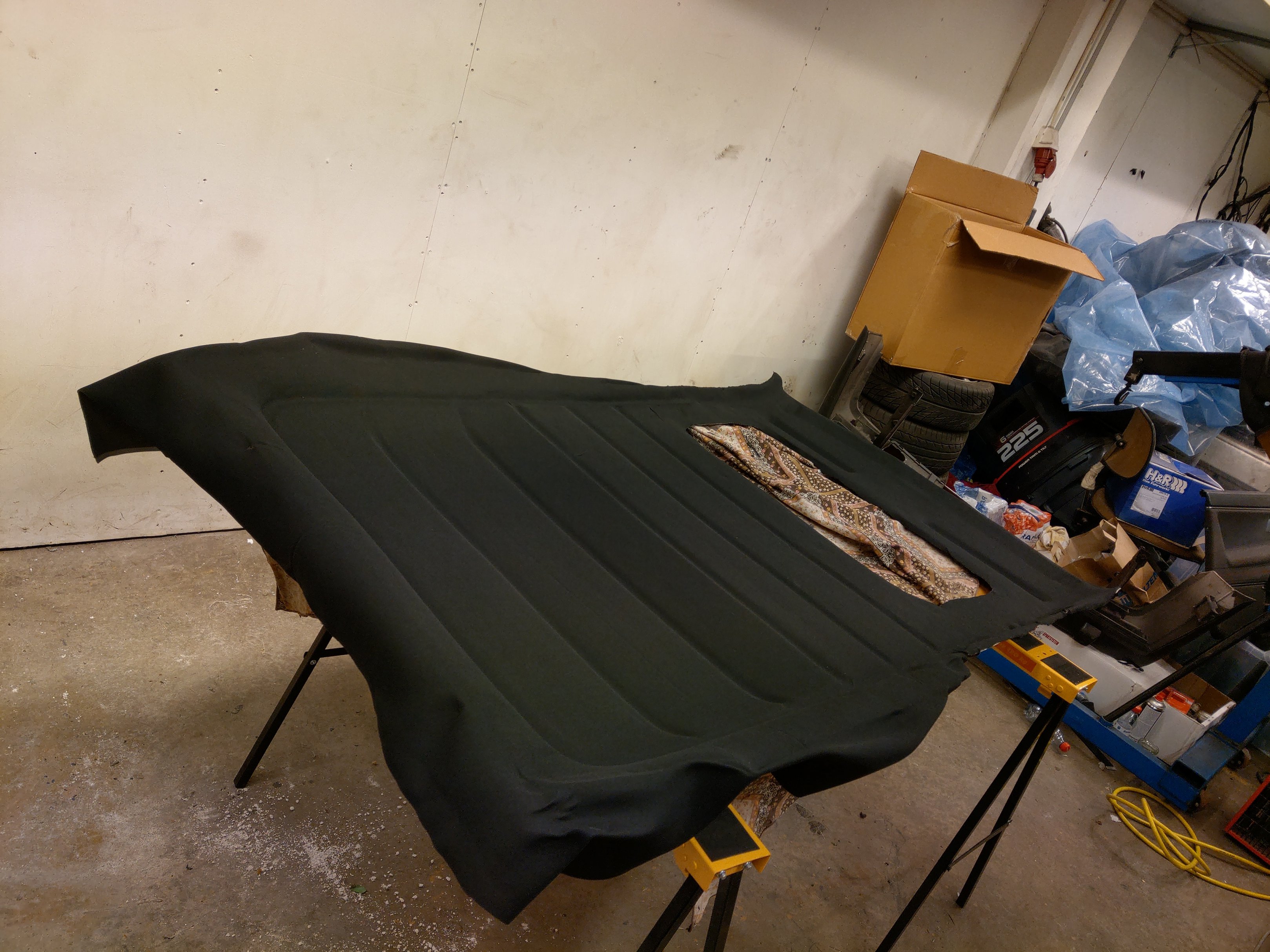

    Jag valde att göra det i 2 delar, kanske 3 hade varit bättre, vet inte riktigt. Men iaf, lägga på tyget så det har god marginal överallt och vika upp ena halvan så skumgummit kommer upp:
    Namn:  IMAG3363.jpg
Visningar: 916
Storlek:  1.06 MB
    Spruta tyg och innertak med lim, och här är det viktigt att använda särskilt lim för innertak, inte bara "vanligt" spraylim. Wurth och 3M har sådant lim som tål de temperaturer som det blir i en bil som står i solen hela dagen på sommaren. Vänta 11-12 minuter så det inte klibbar mer och sen börja stryka på tyget lite i taget.
    Namn:  IMAG3364.jpg
Visningar: 993
Storlek:  1.10 MB
    Det färdiga resultatet:
    Namn:  IMAG3365.jpg
Visningar: 838
Storlek:  1 021.3 KB
    Blev några retfulla rynkor men ändå helt ok. Ska ge det en omgång på rynkorna med strykjärn och se om det blir bättre. Det var iaf inte alls lätt....tyget biter i limmet omedelbart bara de nuddar och det finns ingen möjlighet att lyfta och justera eller sträcka, då river man sönder tyget eller så spricker innertaket..... Ett tak utan sollucka hade nog varit lättare det var svårt med ett så stort hål i taket, då kunde man inte jobba sig från mitten och utåt i det partiet och det var här rynkorna blev.
    Tyget var iaf riktigt bra, kan rek det, köpt på Werk34.de

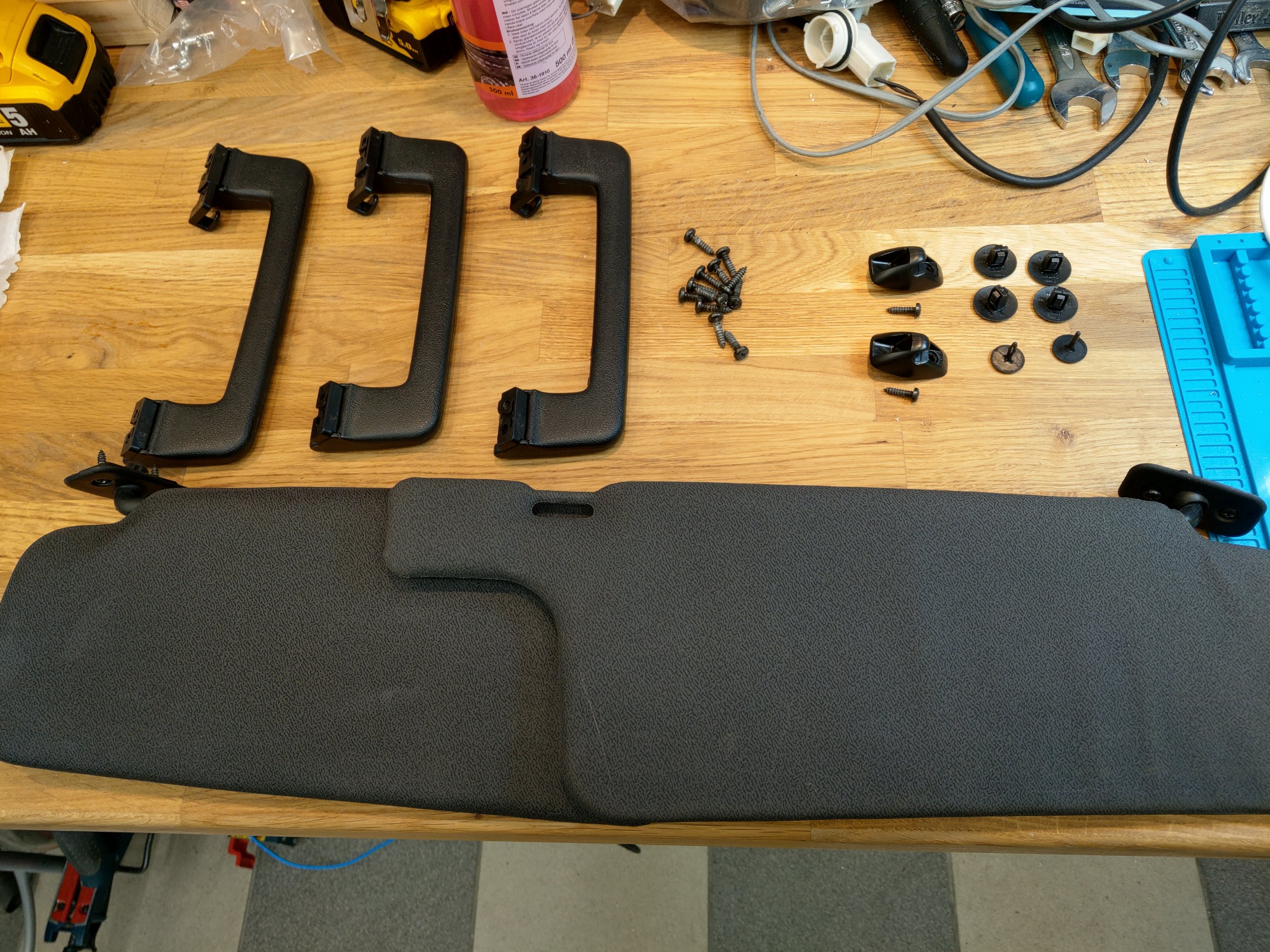

    Fredag, då är det ju dags för fredagsmys, vad är då bättre än att ta med sin fru ut i garaget och montera innertak
    Delar för att hålla fast taket:
    Namn:  IMAG3367.jpg
Visningar: 866
Storlek:  1.10 MB
    Och taket efter en hel del pill på plats i taket, var en hel del pyssel att få det att sitta bra, men det höll och jag tycker att det blev riktigt bra:
    Namn:  IMAG3368.jpg
Visningar: 873
Storlek:  814.4 KB

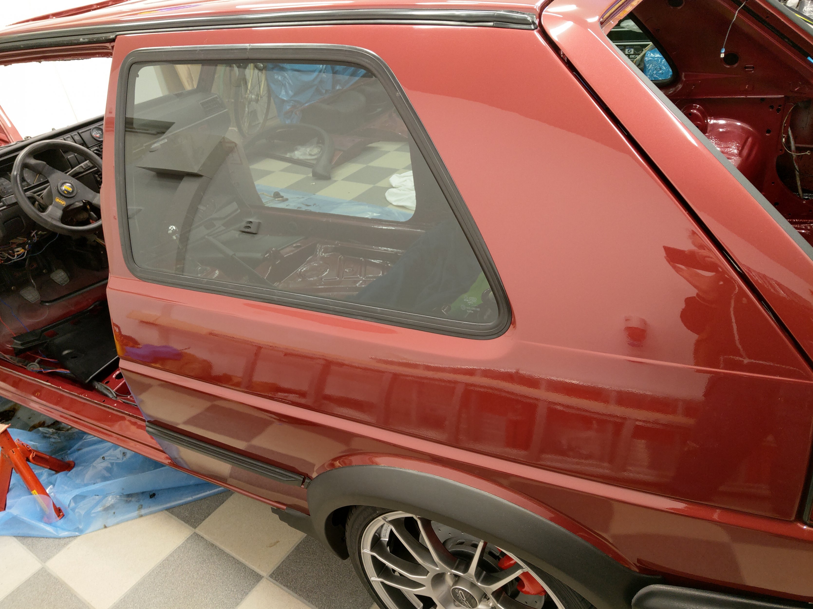

    Sidorutor

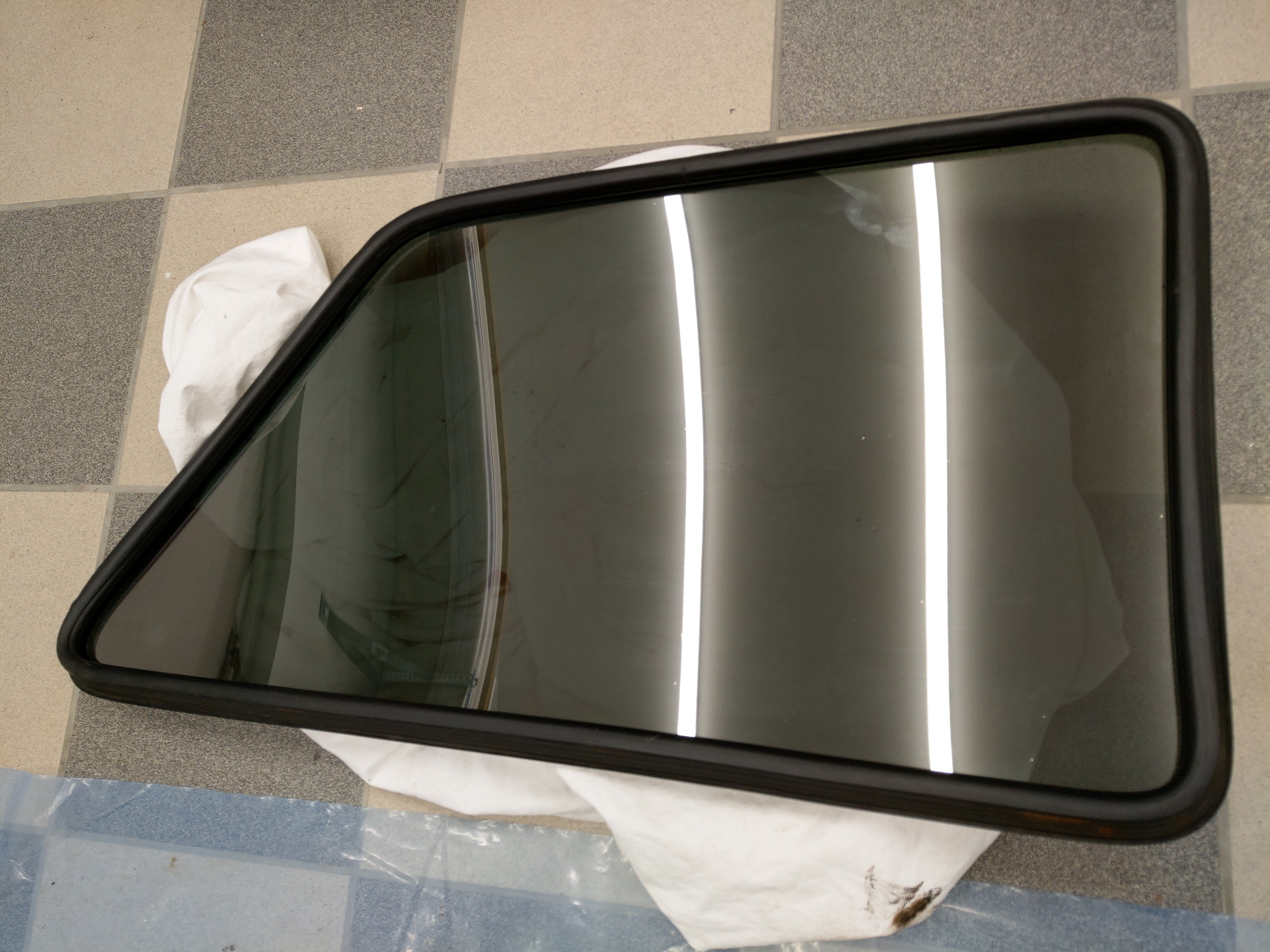

    Dags för sidorutorna. Nya NOS VW original tonad med ljus film.
    Först på med gummilisterna:
    Namn:  IMAG3370.jpg
Visningar: 808
Storlek:  1 006.3 KB

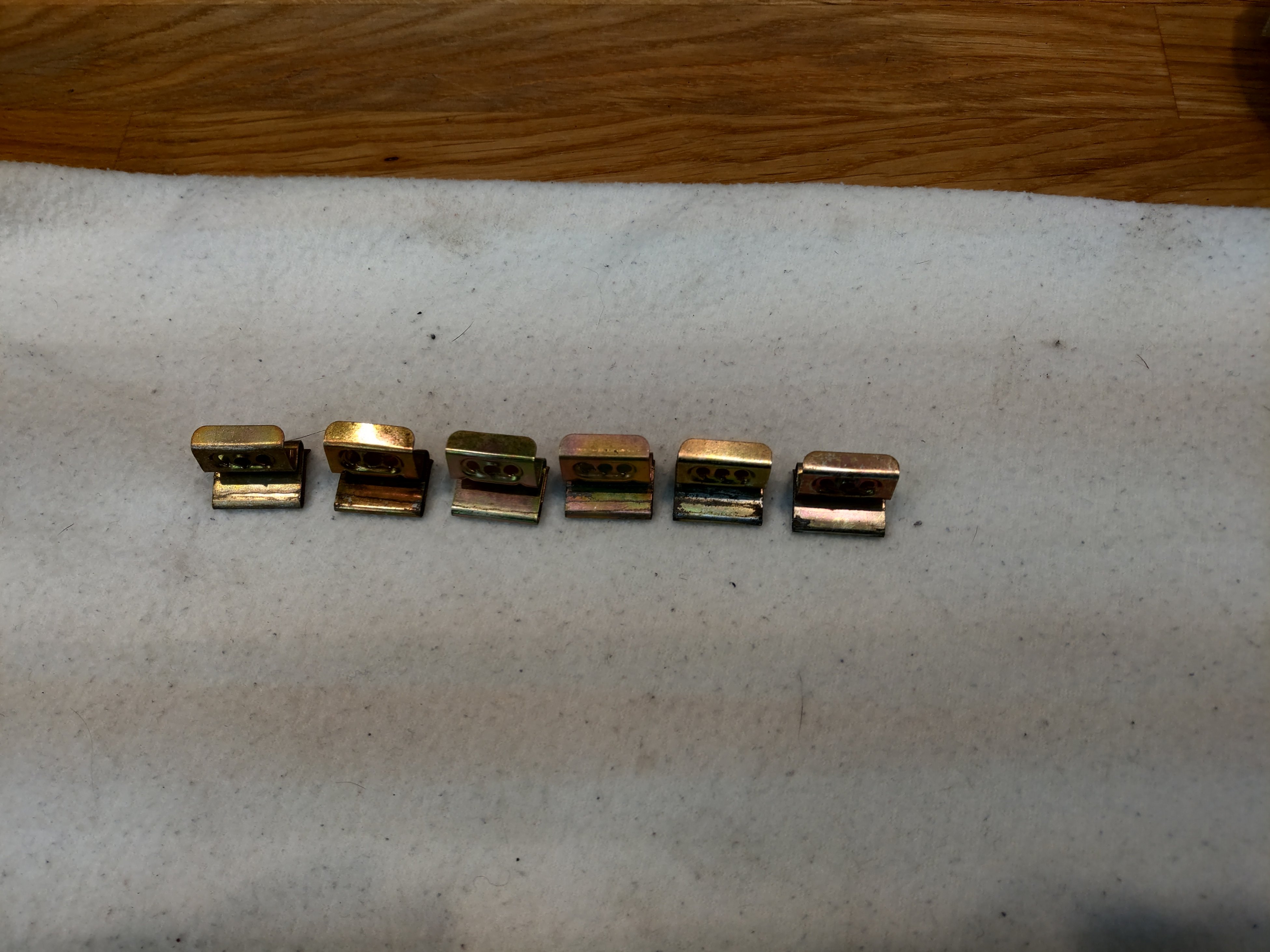

    Mycket viktigt att inte glömma, och väldigt svåra att hitta rostfria, clipsen till inredningen som skall klämmas fast under rutan:
    Namn:  IMAG3371.jpg
Visningar: 859
Storlek:  981.9 KB
    Ni som har mk2 vet hur rostigt det blir under dessa rutor, för att vatten som kommer in här inte rinner bort. Så dränkte detta i rostskydd, satte på clipsen och dränkte en gång till:
    Namn:  IMAG3372.jpg
Visningar: 894
Storlek:  1.01 MB
    Sen fick min kära fru jobba igen , jag satt inne i bilen och drog i snöret och hon tryckte och slog från utsidan för att dra i rutorna. Gick hur bra som helst:
    Namn:  IMAG3374.jpg
Visningar: 785
Storlek:  1.00 MB
    Nästa steg lite blandade plastbitar på insidan och gummilisten till bakluckan.

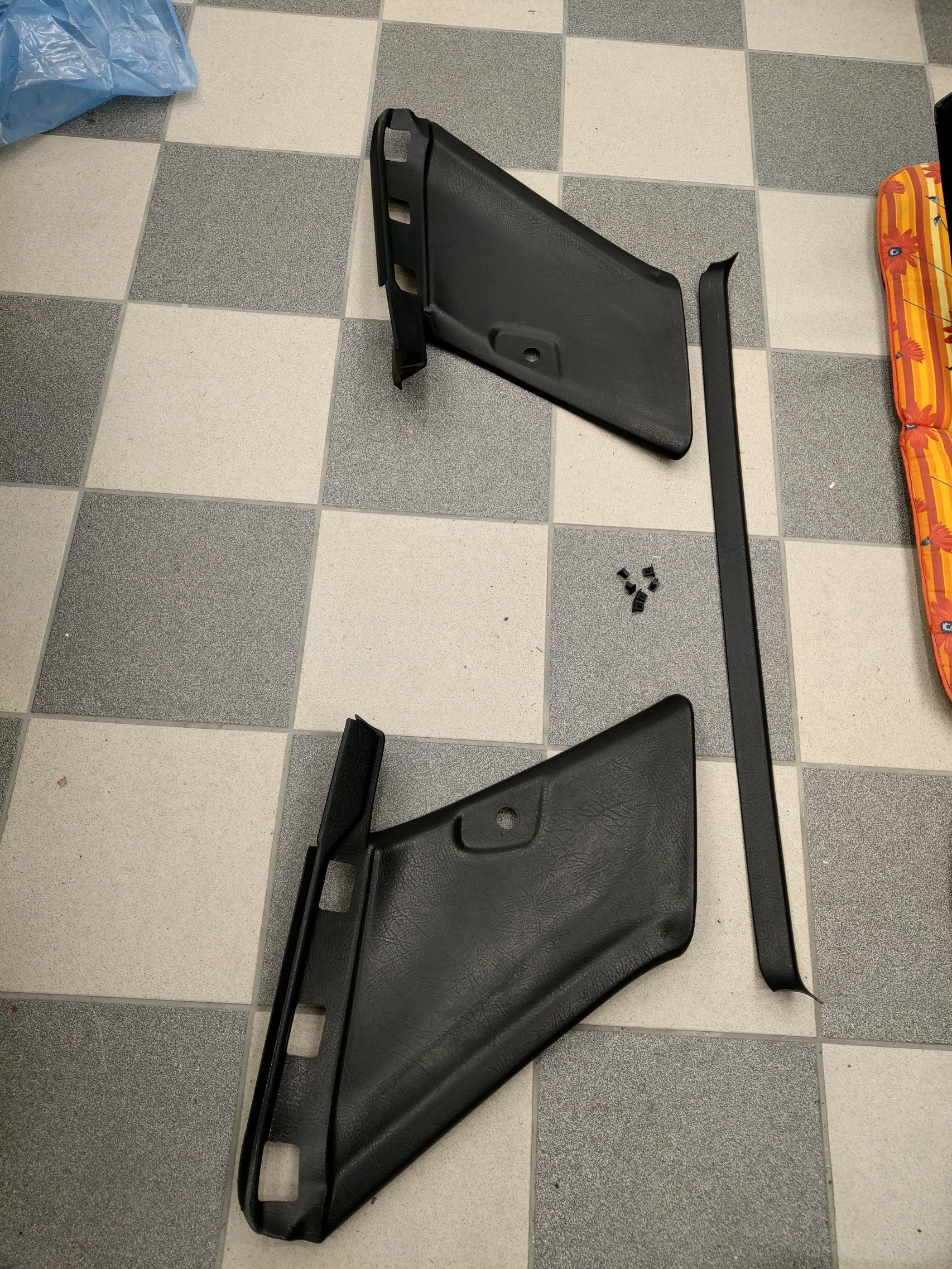

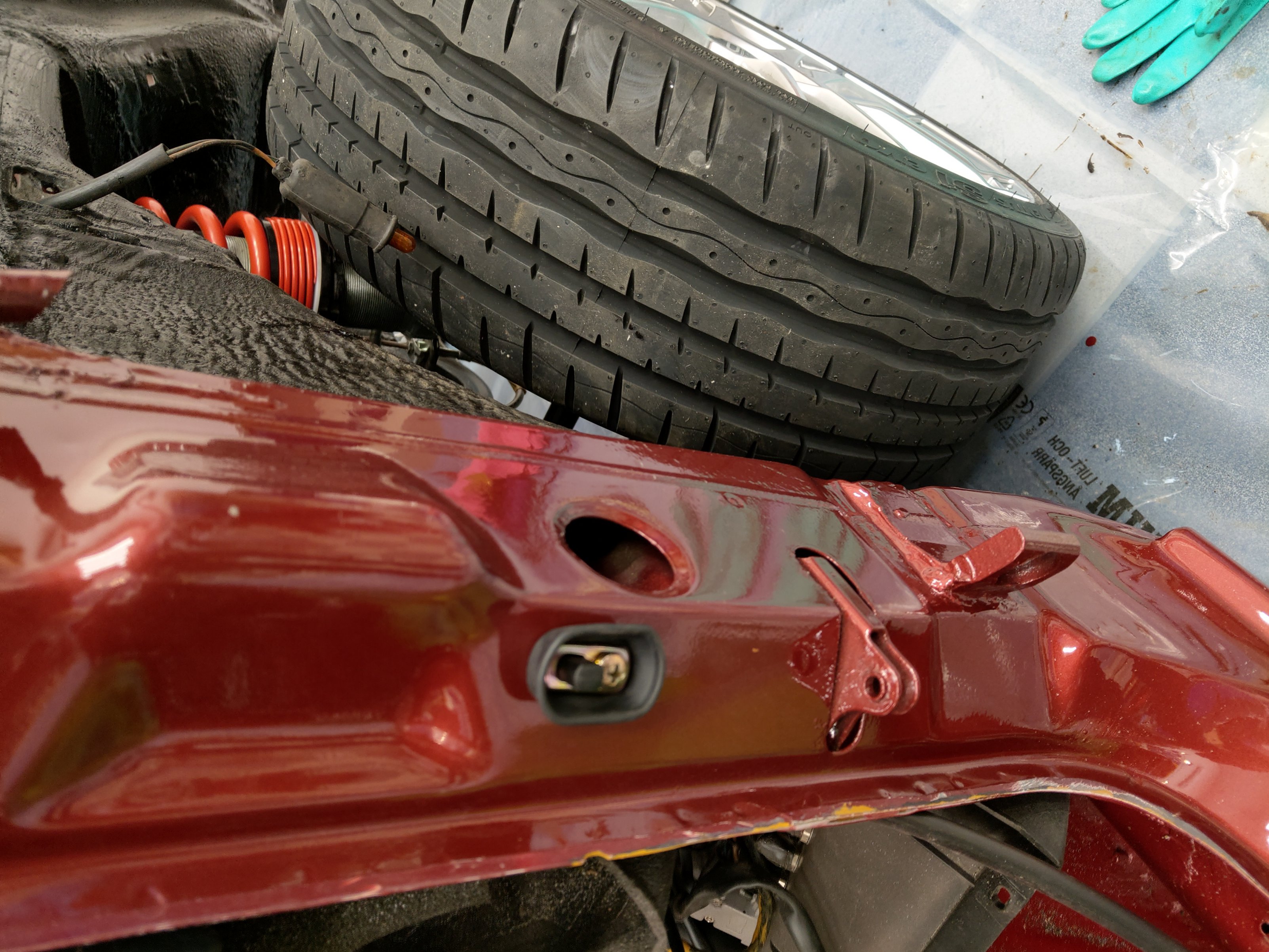

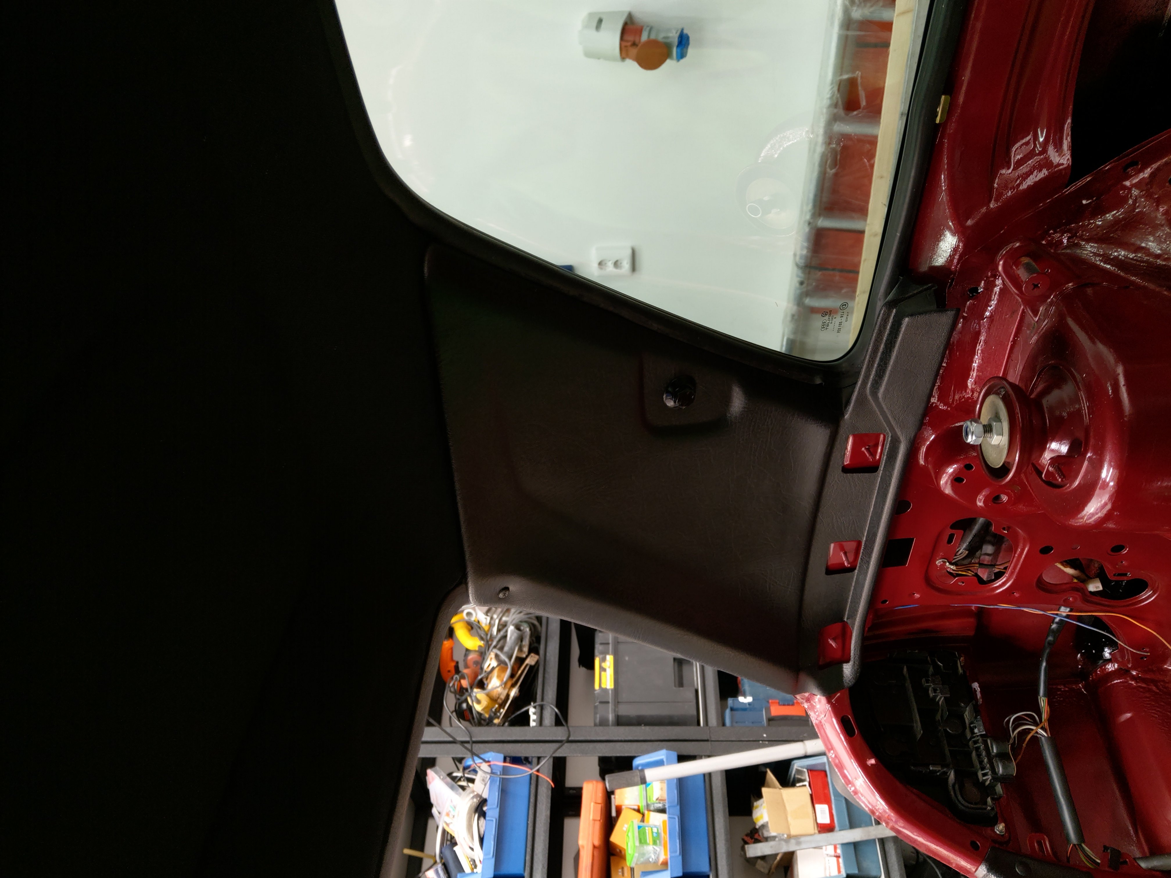

    Söndagsmek idag, fortsättning på bakdelen av bilen.
    Plastpanelerna runt bakluckan med nya clips:
    Namn:  IMAG3375.jpg
Visningar: 920
Storlek:  1.09 MB
    Monterade i bilen:
    Namn:  IMAG3377.jpg
Visningar: 798
Storlek:  975.0 KB

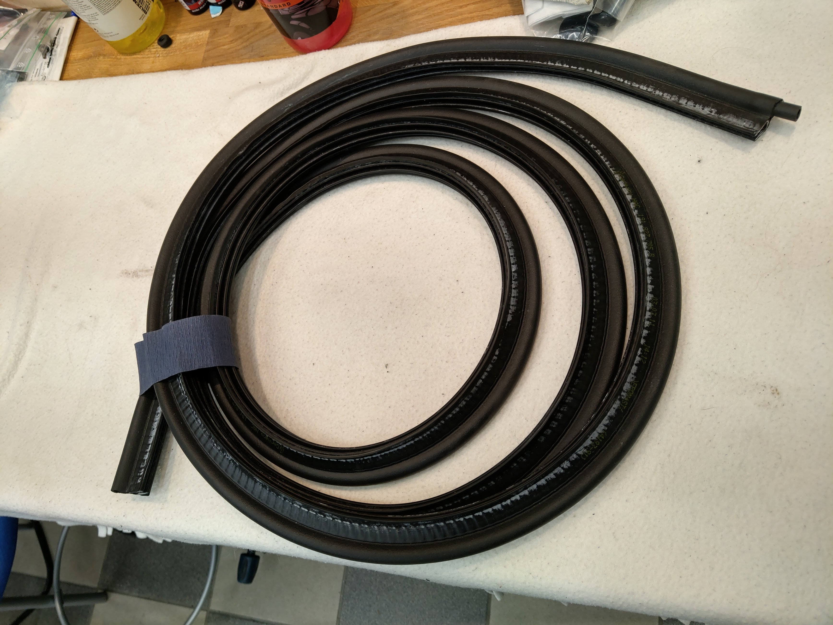

    Ny tätningslist till bakluckan från Classic parts:
    Namn:  IMAG3376.jpg
Visningar: 611
Storlek:  1.01 MB
    Listen monterad, perfekt passform som alltid med grejer från classic parts:
