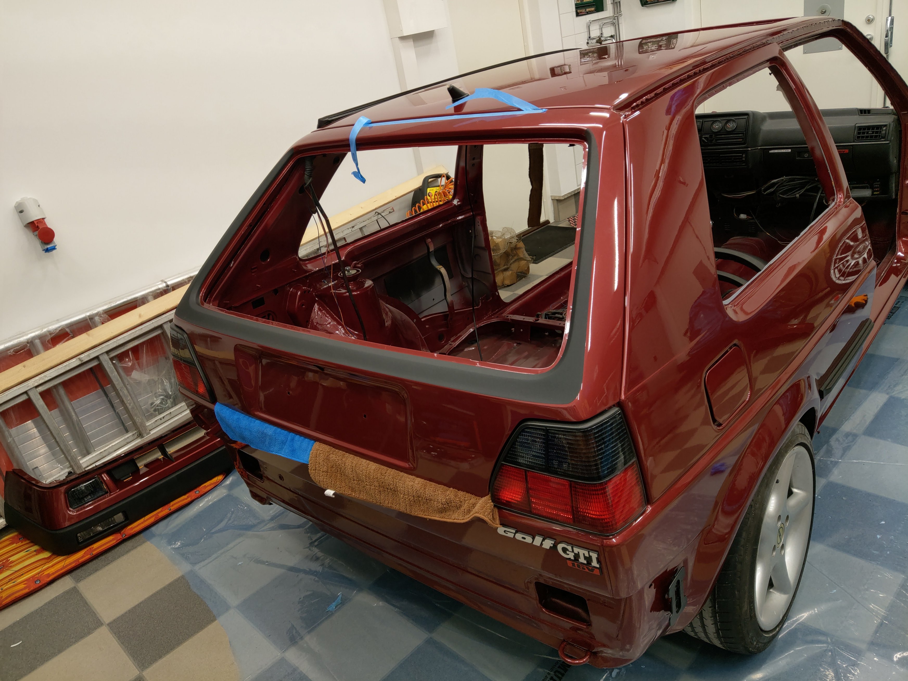

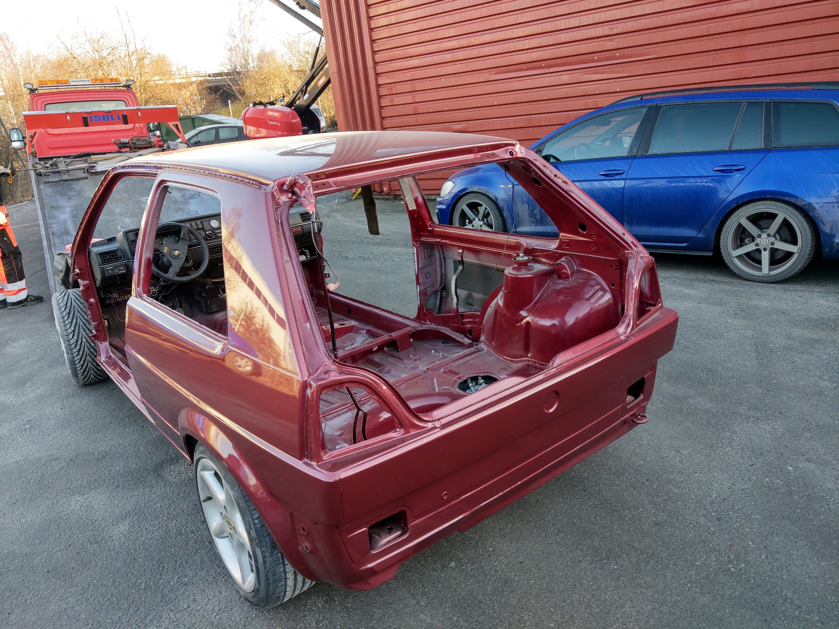

    Den är hemma :)
    Plötsligt händer det
    Bilen klar hos lackeraren och nu har jag den hemma

    Så sjukt skönt!!!
    (ignorera hur skitig min R är )

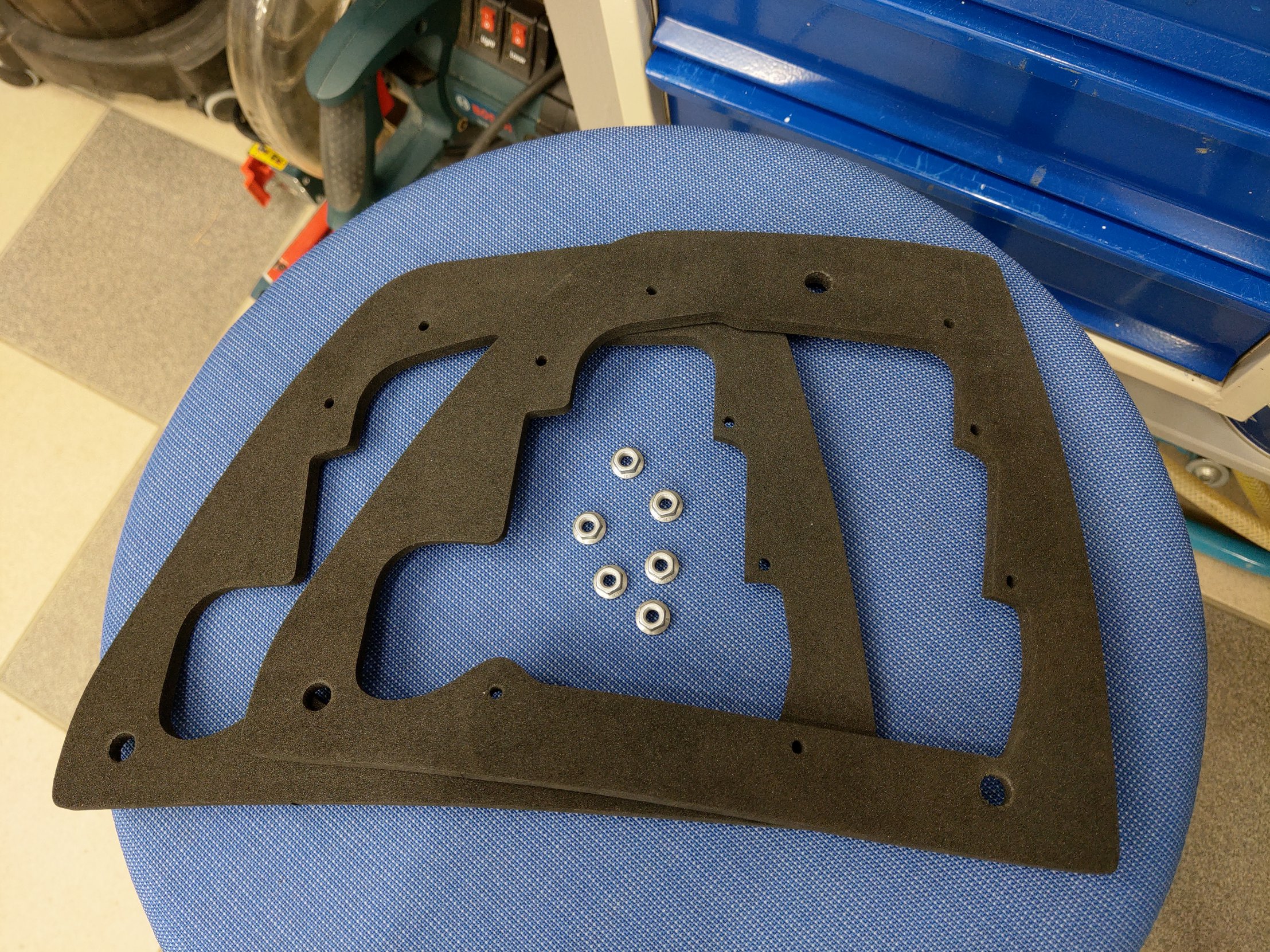

    Första pysslet
    Igår var det första garage-myset hemma
    Nya blanka delar uppradade, HEAT på bra volym på stereon och go dricka

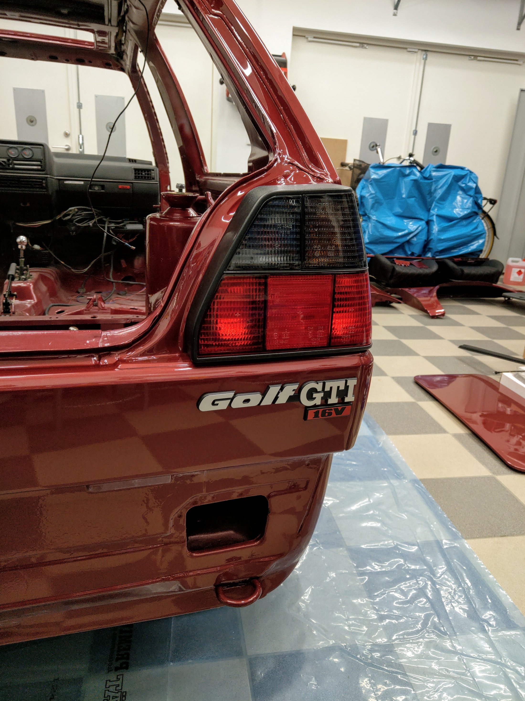

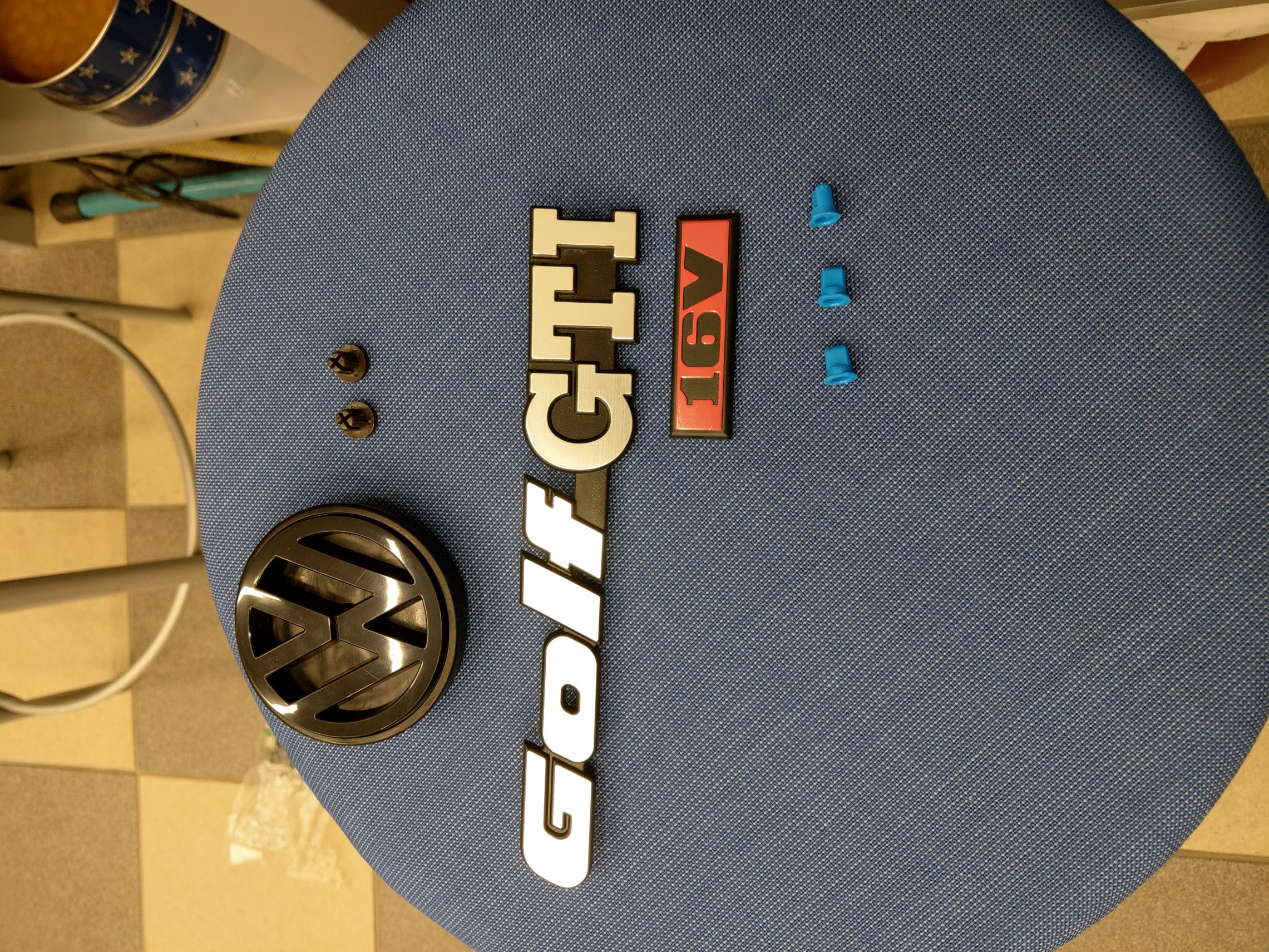

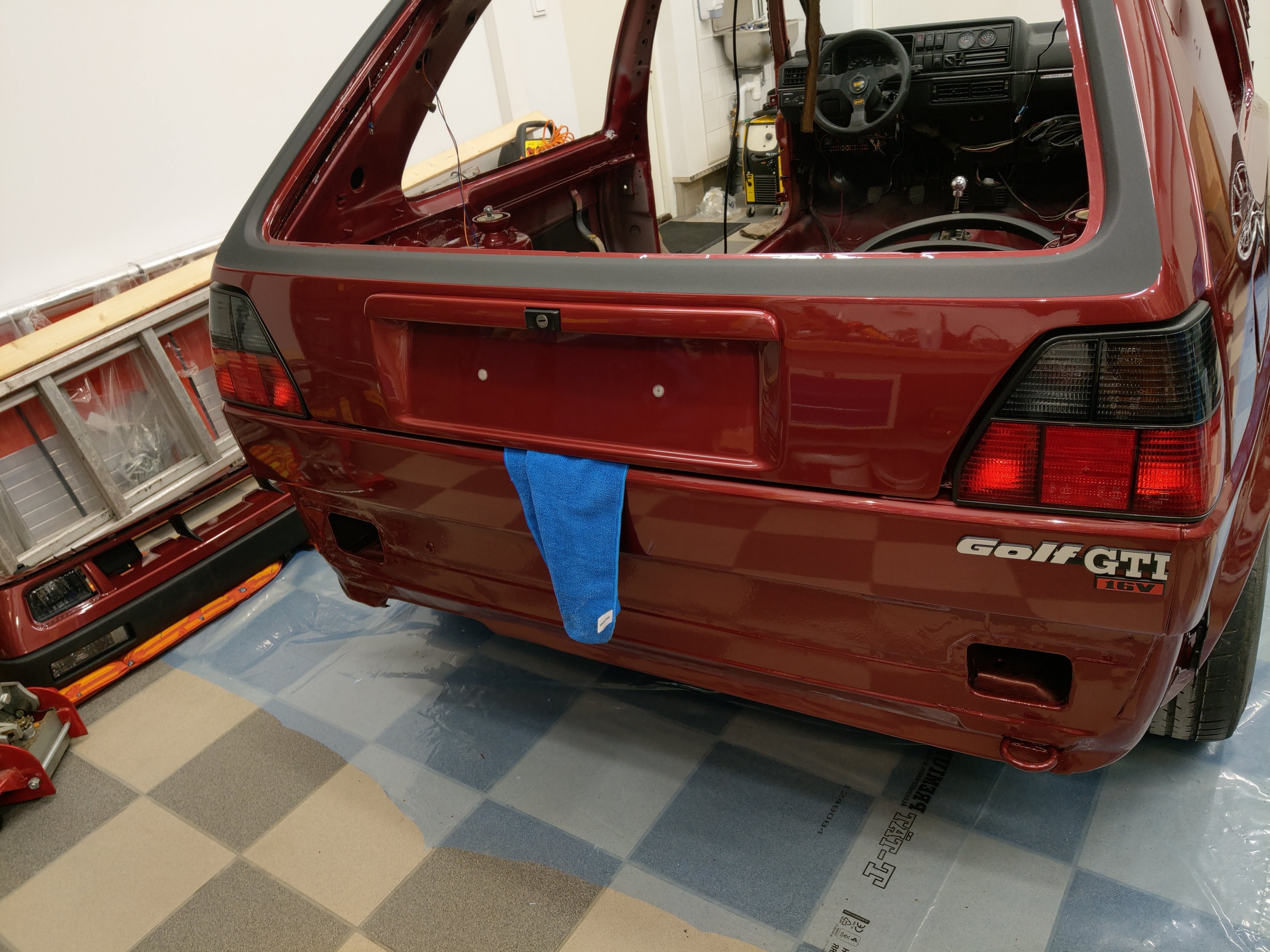

    Emblem bak:
    Namn:  IMAG3258.jpg
Visningar: 1290
Storlek:  1.21 MB
    Delar till baklampmontering:
    Namn:  IMAG3259.jpg
Visningar: 1329
Storlek:  1.16 MB

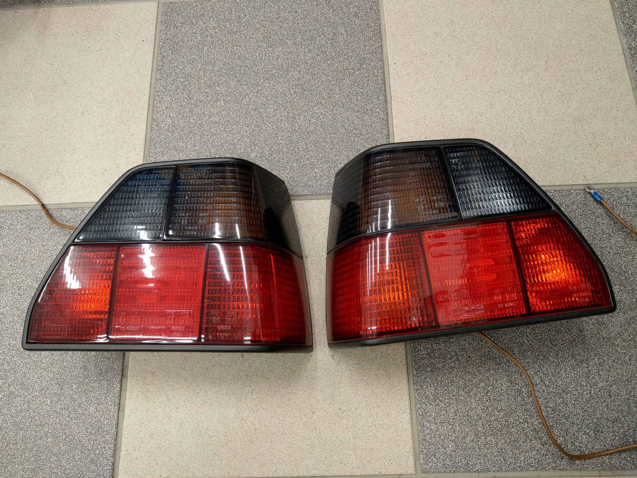

    Baklampor org till GTI-special:
    Namn:  IMAG3260.jpg
Visningar: 1316
Storlek:  1.17 MB

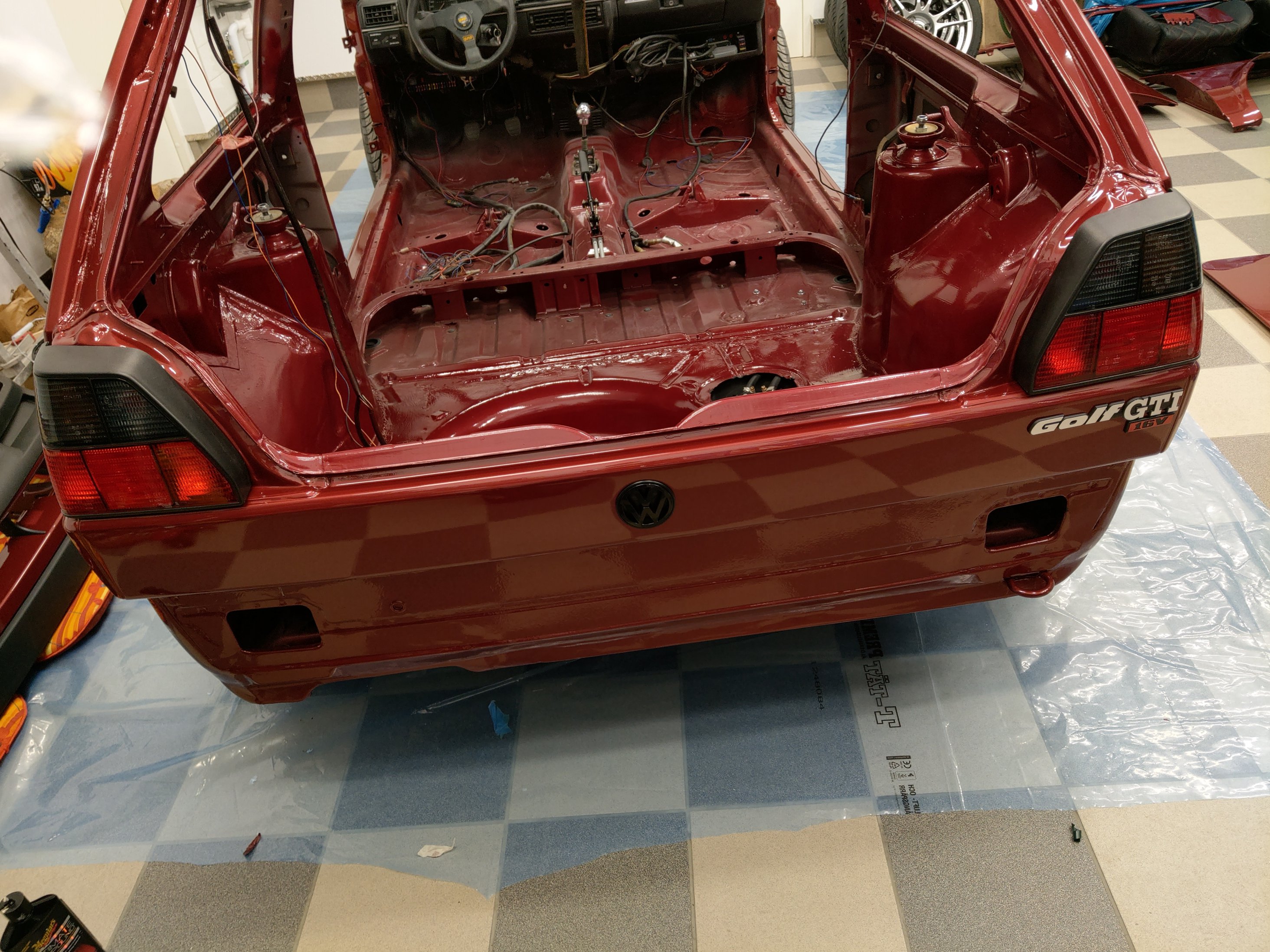

    Monterat bak på bilen:
    Namn:  IMAG3261.jpg
Visningar: 1325
Storlek:  1.00 MB
    Namn:  IMAG3262.jpg
Visningar: 1246
Storlek:  1.06 MB

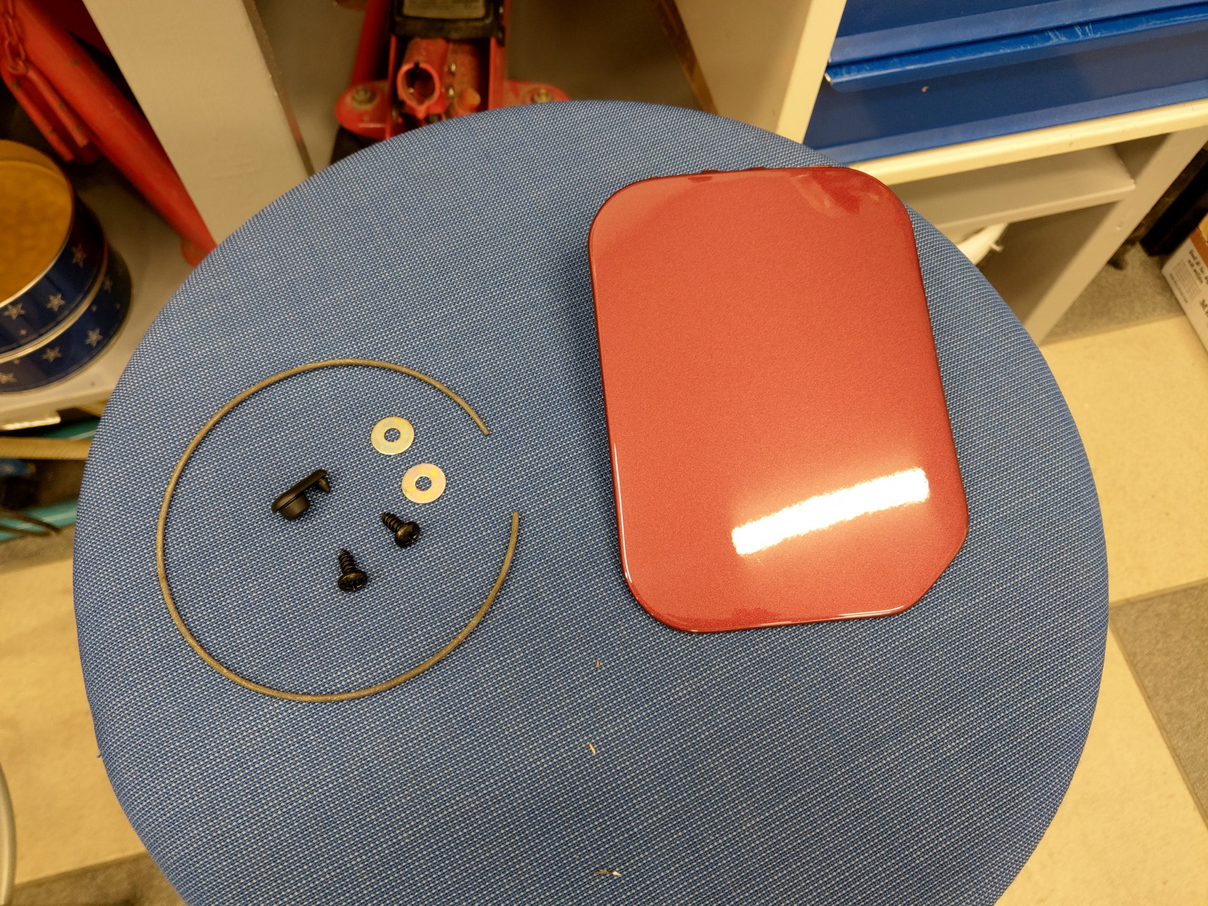

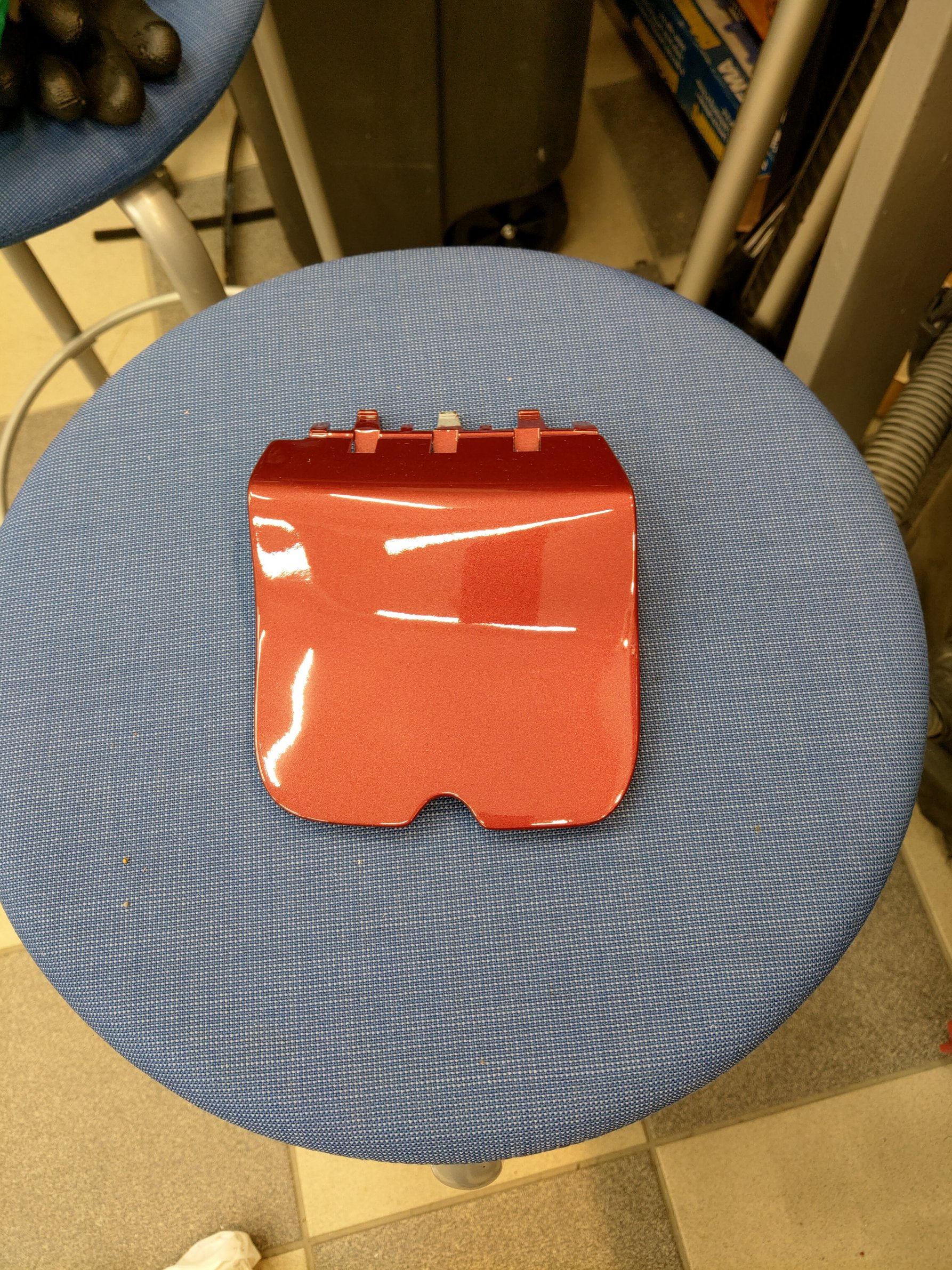

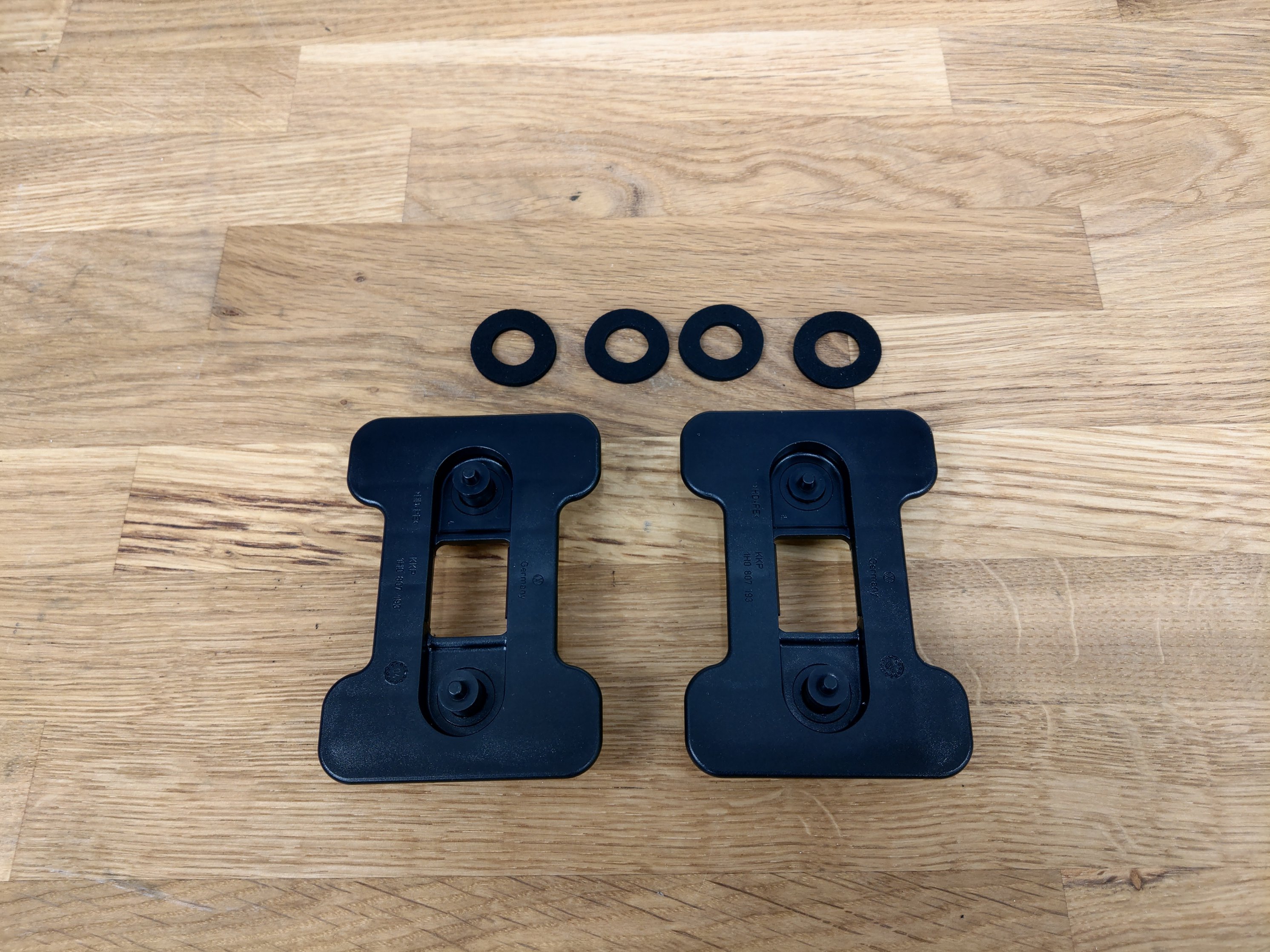

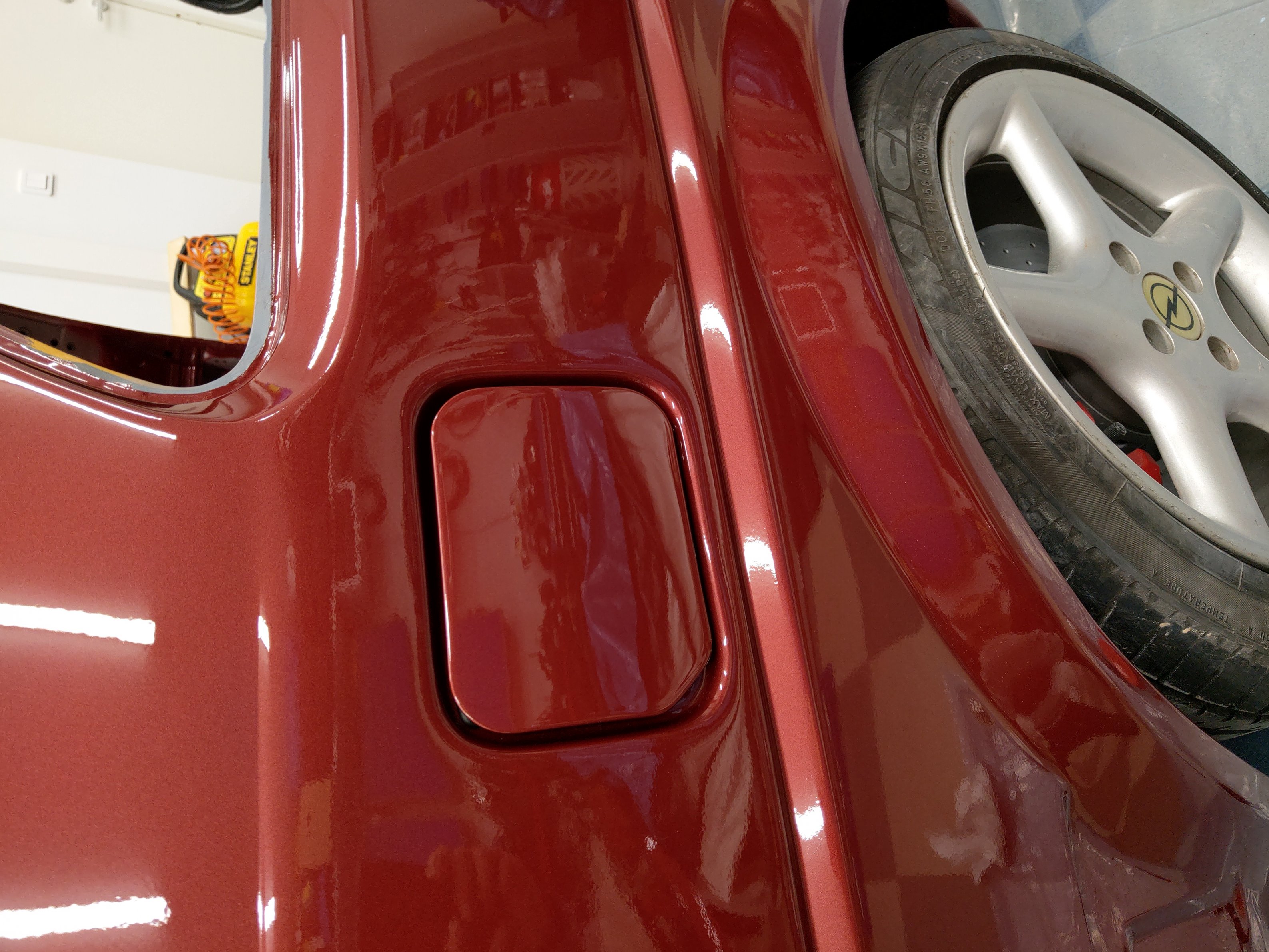

    Delar till tanklock:
    Namn:  IMAG3264.jpg
Visningar: 1245
Storlek:  1.17 MB
    Monterat på bilen:
    Namn:  IMAG3265.jpg
Visningar: 1263
Storlek:  1 009.1 KB
    Namn:  IMAG3266.jpg
Visningar: 1348
Storlek:  1.02 MB
    Så nöjd med att ha kommit igång med återmonteringen

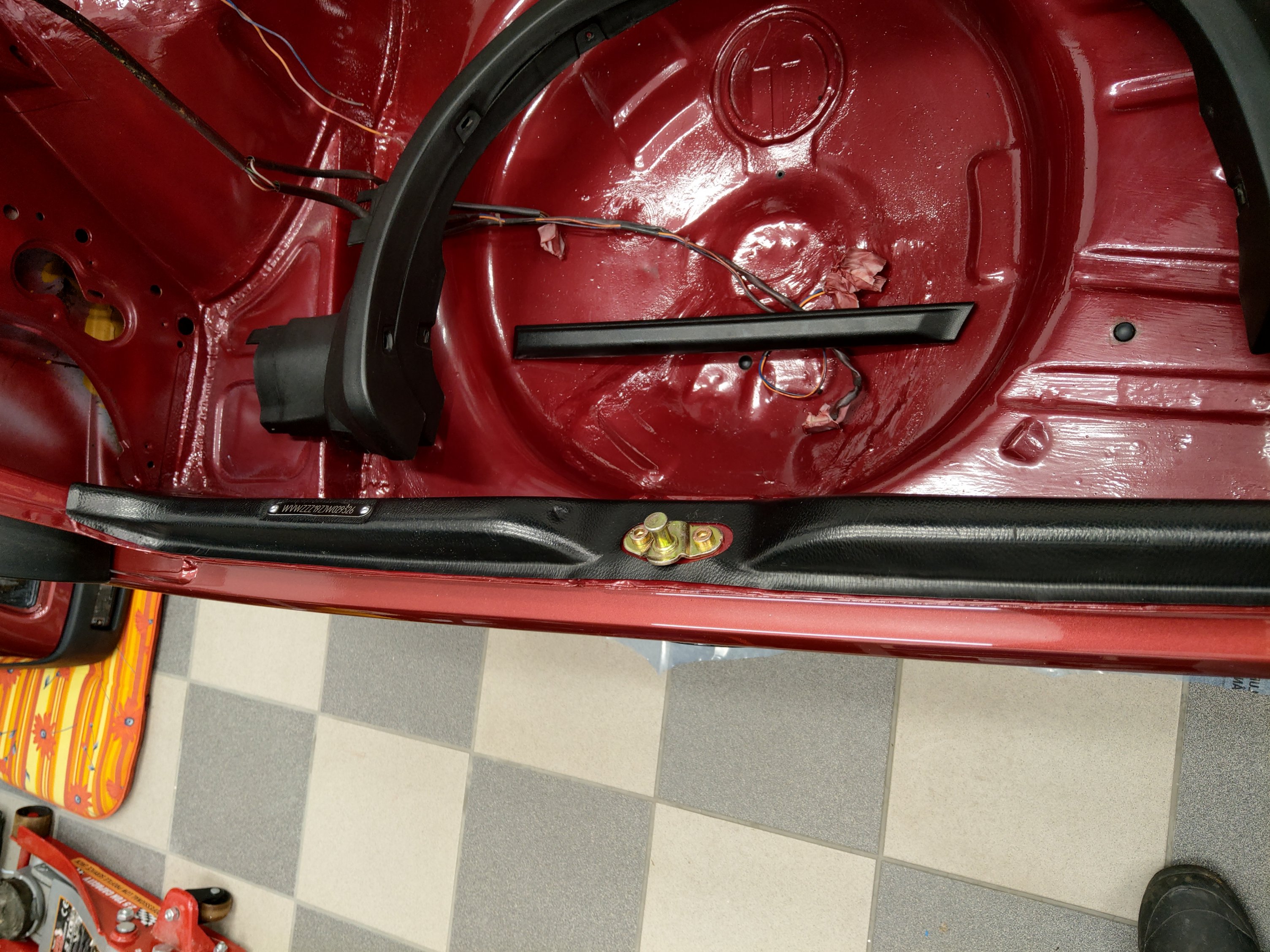

    Delar till lasttröskeln. Den svarta plasten letade jag i över 6 år för att hitta en som var helt hel, den är ju som alla mk2 ägare vet gjord i cellofan
    Namn:  IMAG3272.jpg
Visningar: 1232
Storlek:  1.09 MB
    Monterat:
    Namn:  IMAG3273.jpg
Visningar: 1258
Storlek:  1.07 MB
    Fästen till stötfångaren bak:
    Namn:  IMAG3274.jpg
Visningar: 1363
Storlek:  1.05 MB
    Monterat:
    Namn:  IMAG3275.jpg
Visningar: 1289
Storlek:  1.01 MB

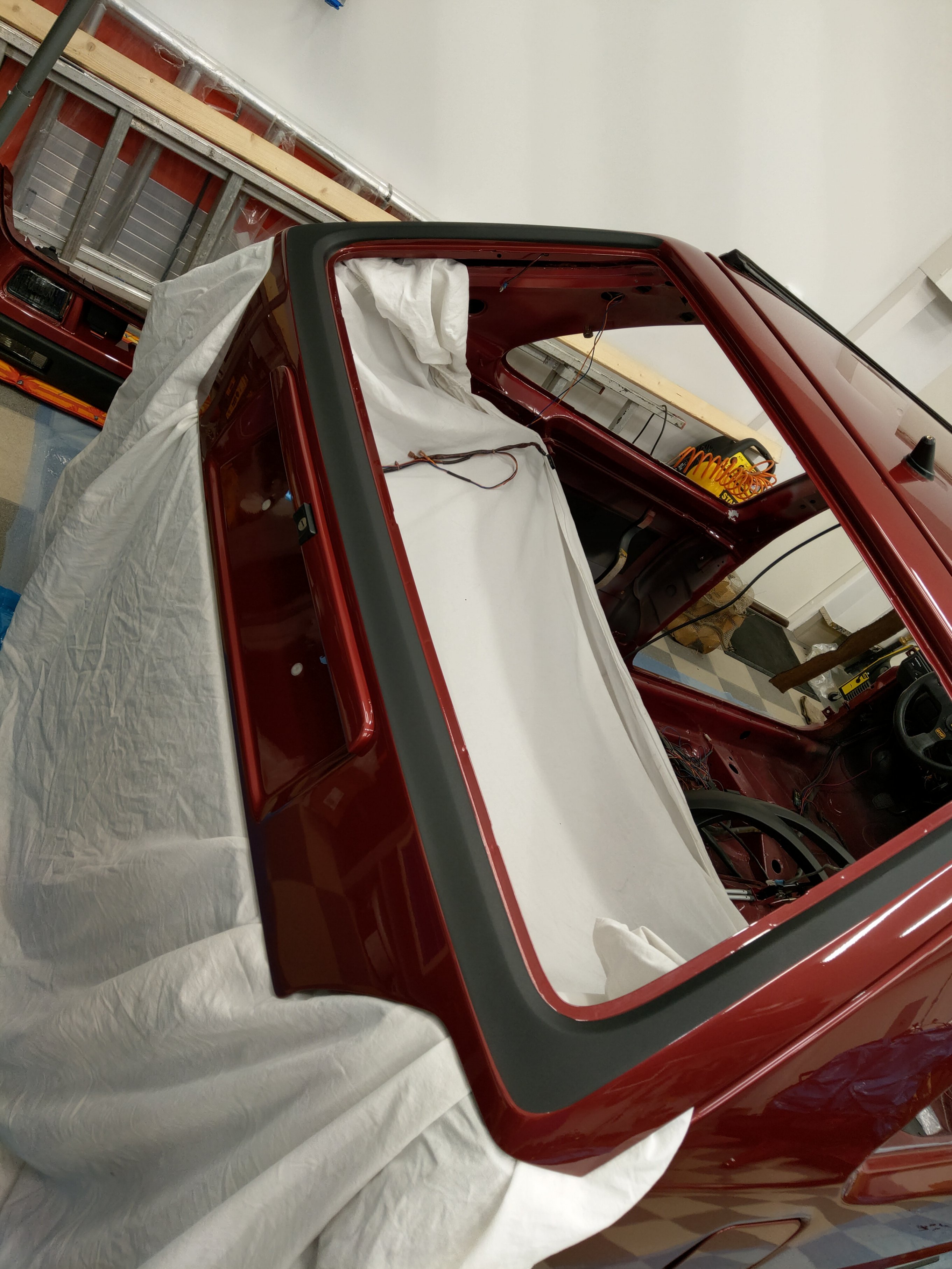

    Baklucka och antenn
    Lördag och bil hemma = mek

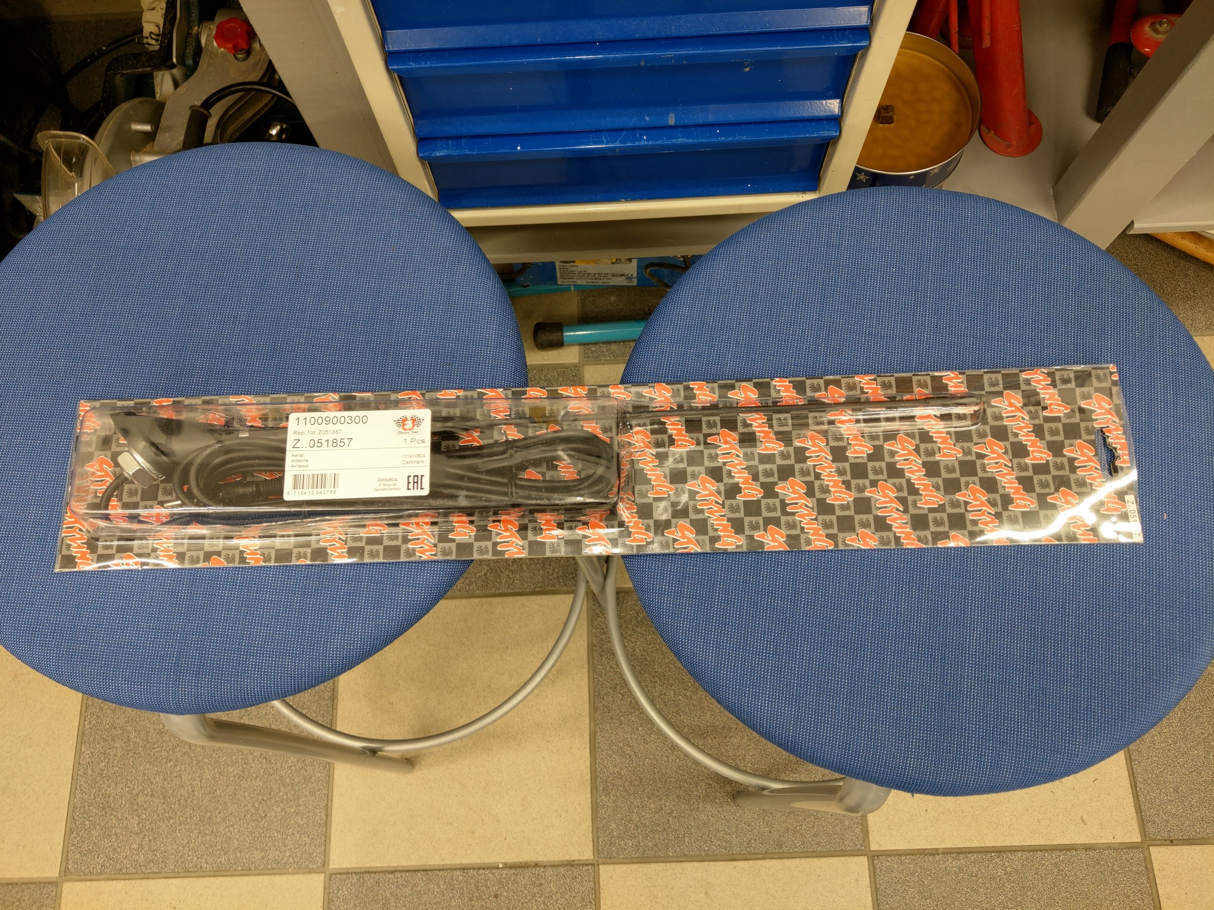

    Ny 16V antenn:
    Namn:  IMAG3276.jpg
Visningar: 1278
Storlek:  1.14 MB
    Monterad:
    Namn:  IMAG3277.jpg
Visningar: 1236
Storlek:  981.2 KB

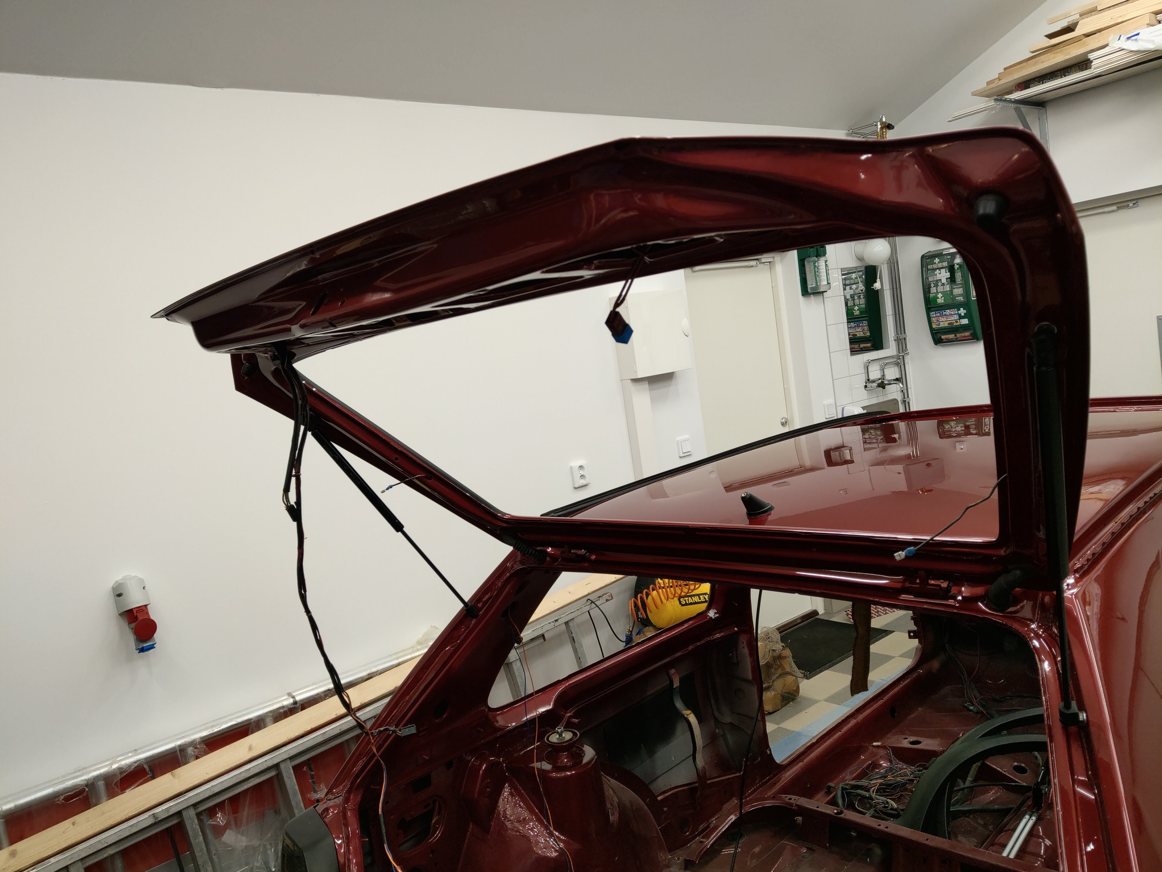

    Sen fick frugan rycka in och hjälpa till att montera baklucka, fyra händer behövdes:
    Namn:  IMAG3278.jpg
Visningar: 1290
Storlek:  1.02 MB
    Namn:  IMAG3279.jpg
Visningar: 1335
Storlek:  1.02 MB

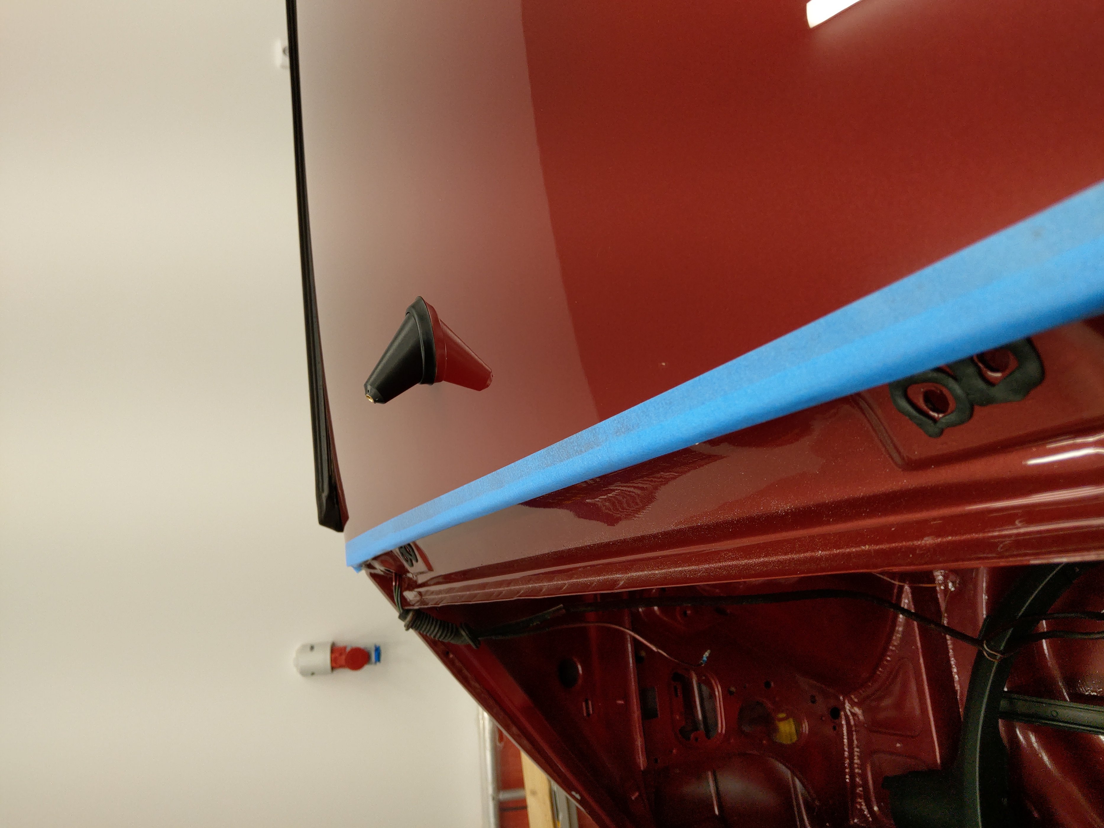

    Sladdar, genomföringar, gummistopp och gasfjädrar monterade:
    Namn:  IMAG3282.jpg
Visningar: 1311
Storlek:  997.2 KB

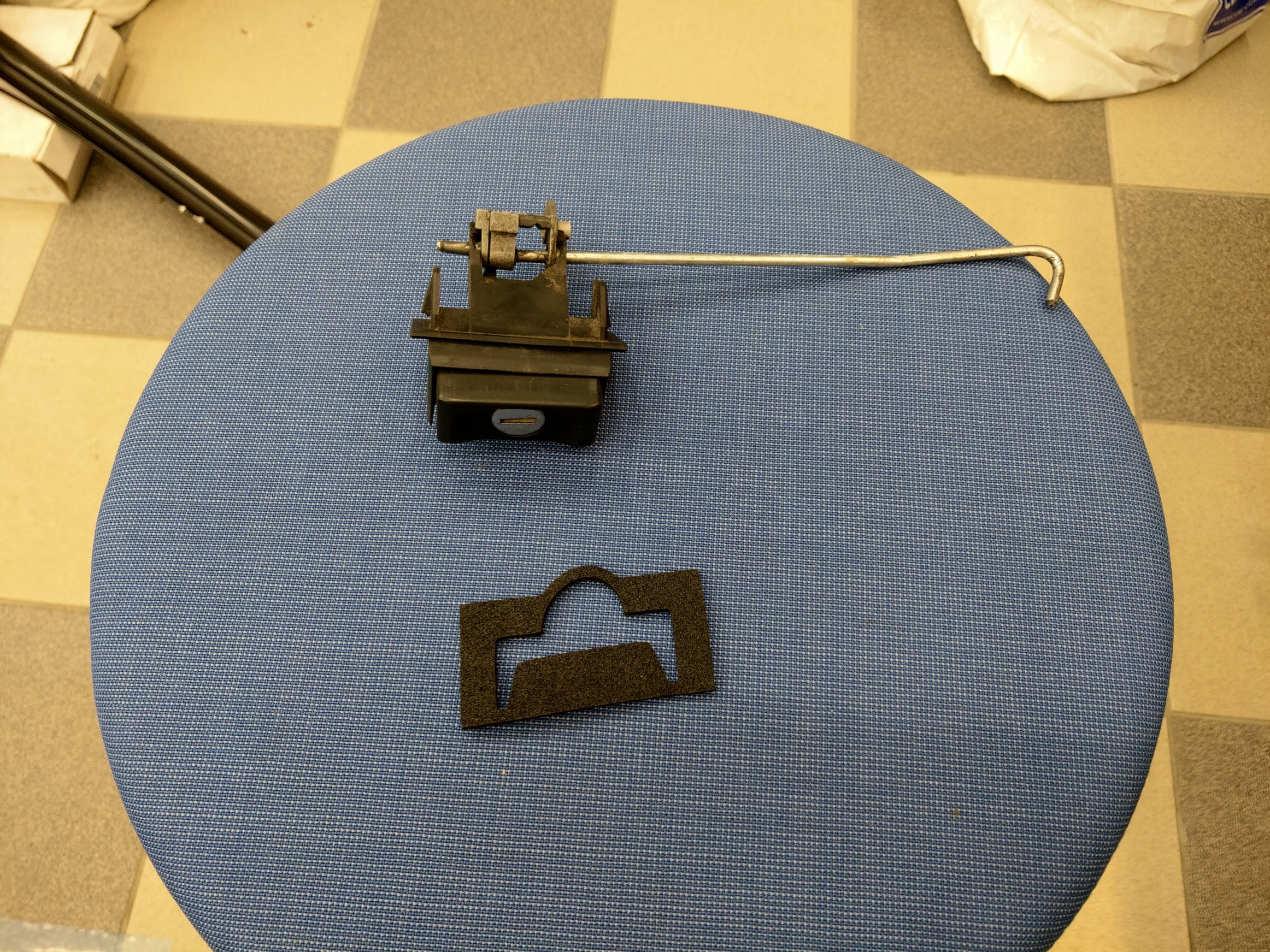

    Lås med ny packning:
    Namn:  IMAG3283.jpg
Visningar: 1117
Storlek:  1.19 MB
    Gick sådär.....stången bröts vid montering:
    Namn:  IMAG3284.jpg
Visningar: 1209
Storlek:  1.01 MB
    Blev trött och sur och monterade nya plastpluppar i B-stolparna:
    Namn:  IMAG3285.jpg
Visningar: 1213
Storlek:  1.15 MB
    Namn:  IMAG3286.jpg
Visningar: 1231
Storlek:  1.01 MB

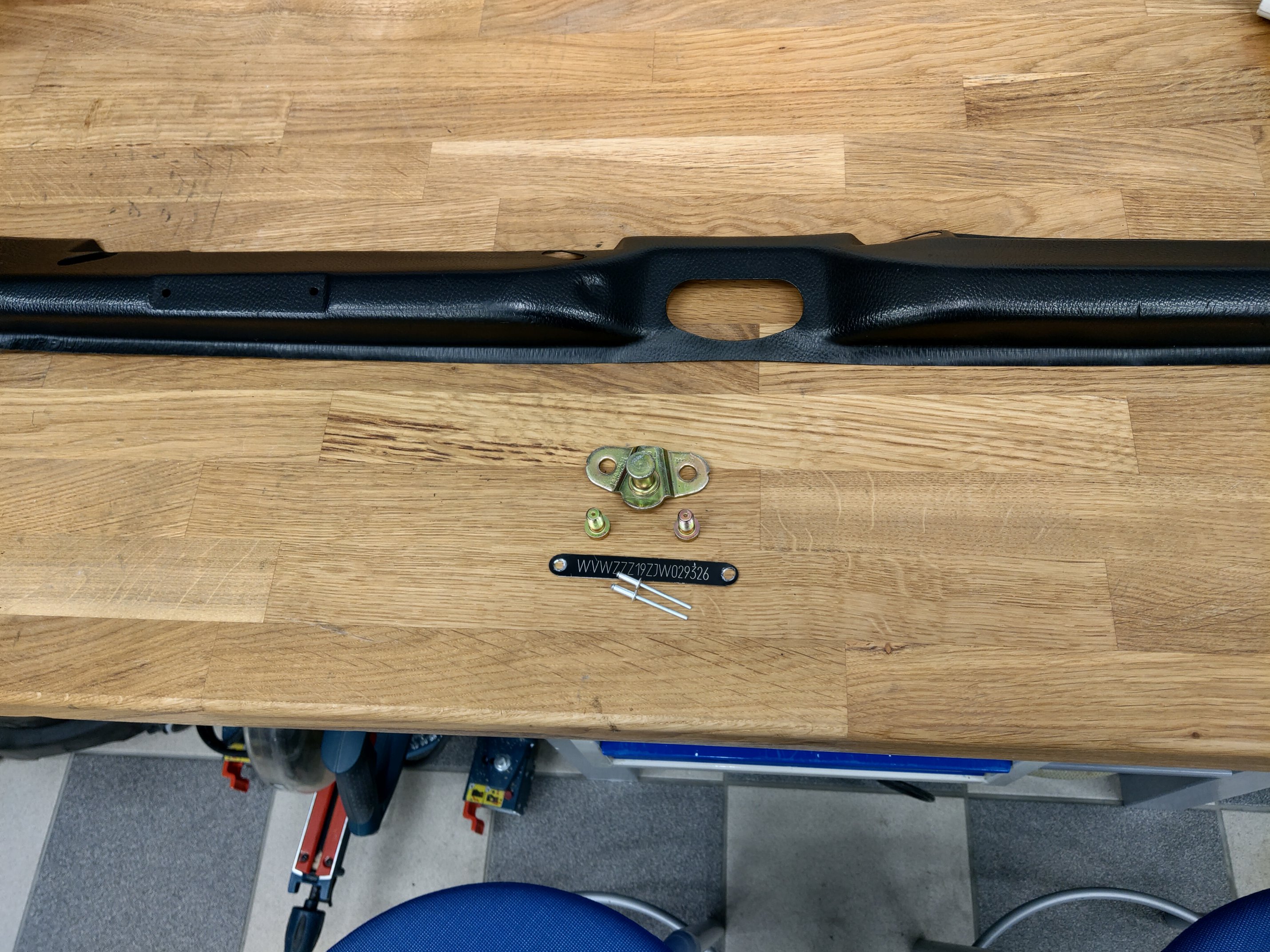

    Fortsättning på lördagsmek
    Efter lite stärkande mat och kaffe så tog jag mig an låset. Det som gått sönder är inte VW -org. Nån gång på tidigt 2000-tal eftermonterade jag elektriskt centrallås på bilen, och det var mekaniken till detta som gick sönder. Då detta var ett modellanpassat kit så bytte man ut hela hållaren etc på baksidan av låset till en som hade uttag för centrallås = inga reservdelar finns idag.
    Så antingen jaga fram nytt centrallås-kit eller laga detta. Efter ha tröskat Ebay i en halvtimme insåg jag att det fanns inte mkt vettigt så jag beslutade att laga den. Tog isär allting, slipade och svetsade ihop stången igen. Där stången gick av var det två spår till E-clips men lyckades göra nya sådana med en supersmal skiva i Dremeln. Allt ihop igen och jag kunde fortsätta
    Delar till resten av bakluckan:
    Namn:  IMAG3289.jpg
Visningar: 1125
Storlek:  1.12 MB
    Clipsen och låset i:
    Namn:  IMAG3290.jpg
Visningar: 1213
Storlek:  1 006.0 KB
    Handtag på plats:
    Namn:  IMAG3291.jpg
Visningar: 1202
Storlek:  1.03 MB

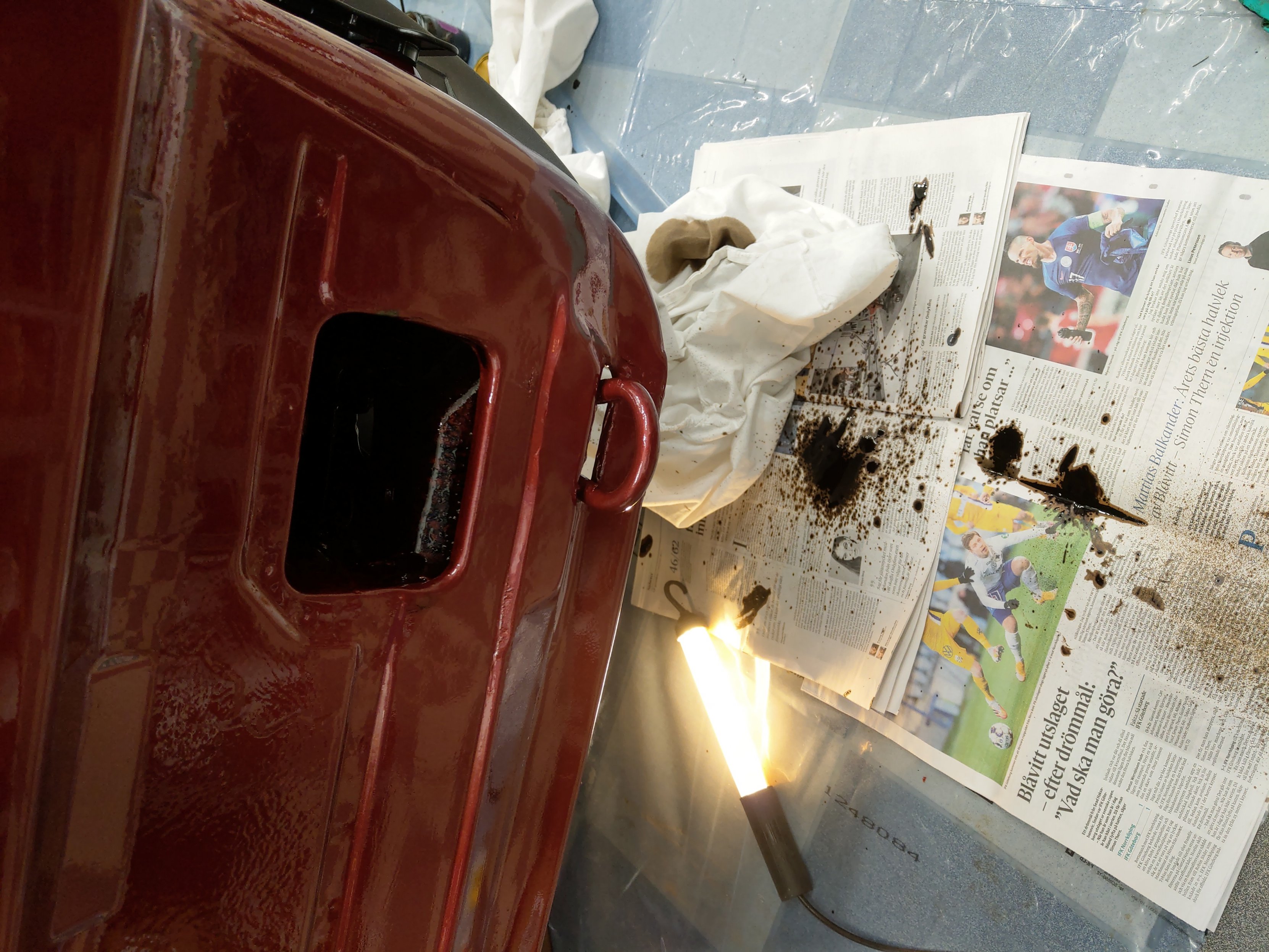

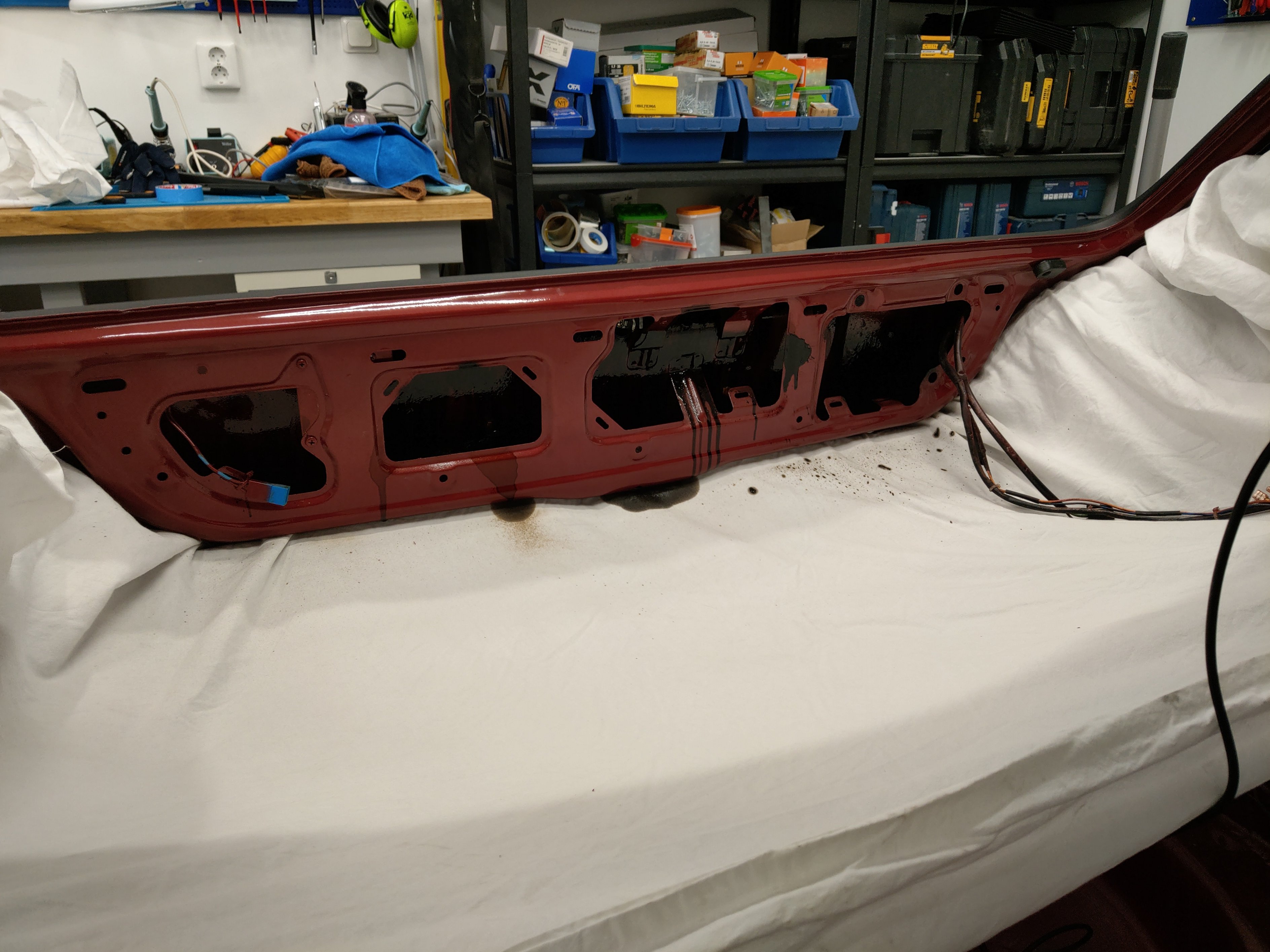

    Innan nrbelysningen och låskistan monteras så behöver luckan rostskyddas inuti:
    Namn:  IMAG3292.jpg
Visningar: 1103
Storlek:  980.4 KB
    Maskering:
    Namn:  IMAG3293.jpg
Visningar: 1183
Storlek:  986.4 KB
    Och luckan fylld med rostskydd och får står över natten och droppa av:
    Namn:  IMAG3294.jpg
Visningar: 1215
Storlek:  1.01 MB
    Namn:  IMAG3295.jpg
Visningar: 1286
Storlek:  987.0 KB
    Anledningen att jag gör detta efter allt är monterat och den sitter på bilen är att det blir alltid små skador på färgen när clips och skruvar monteras och på detta sätt är jag säker på att rostskyddet tränger in och täcker dessa.

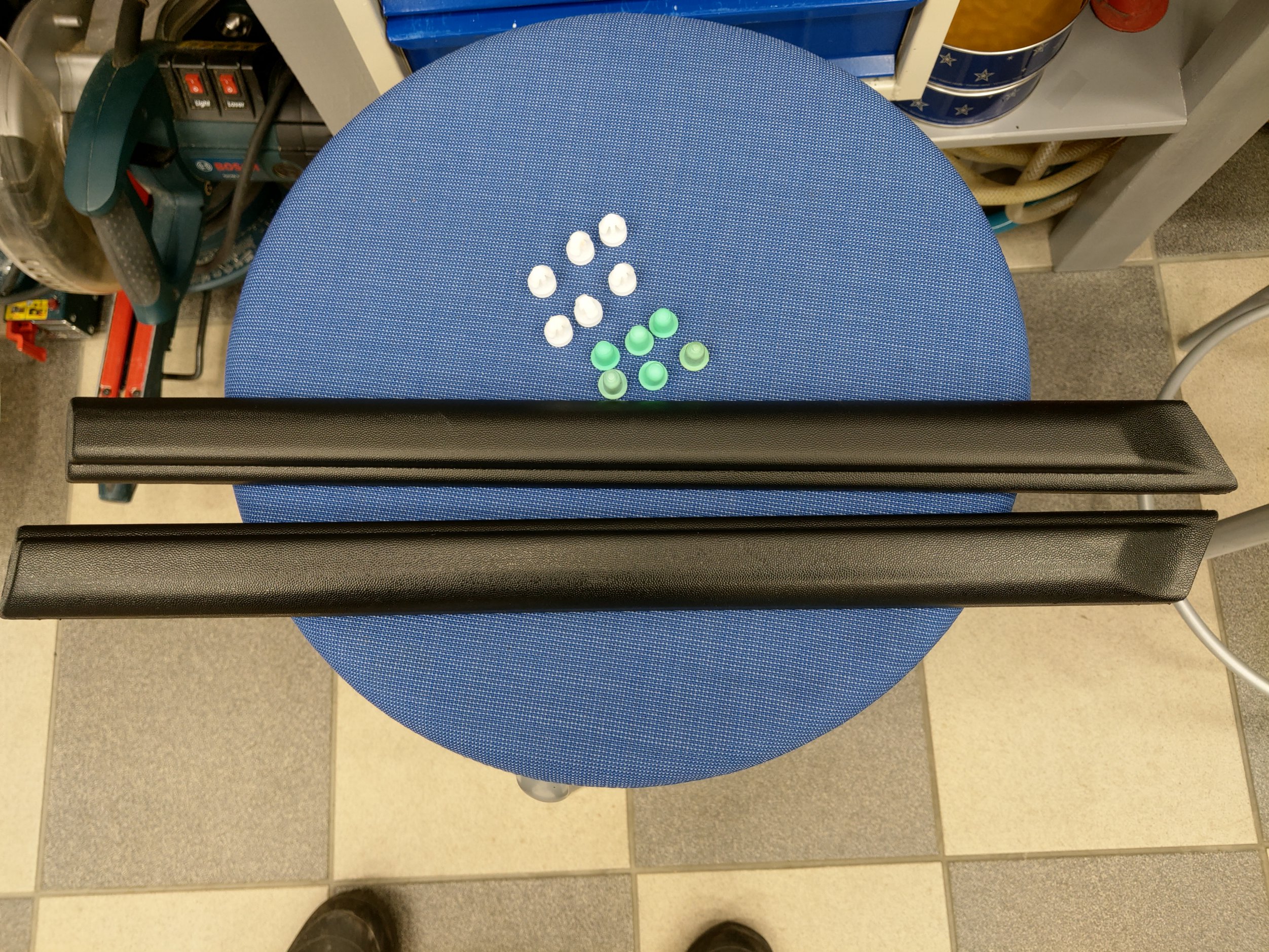

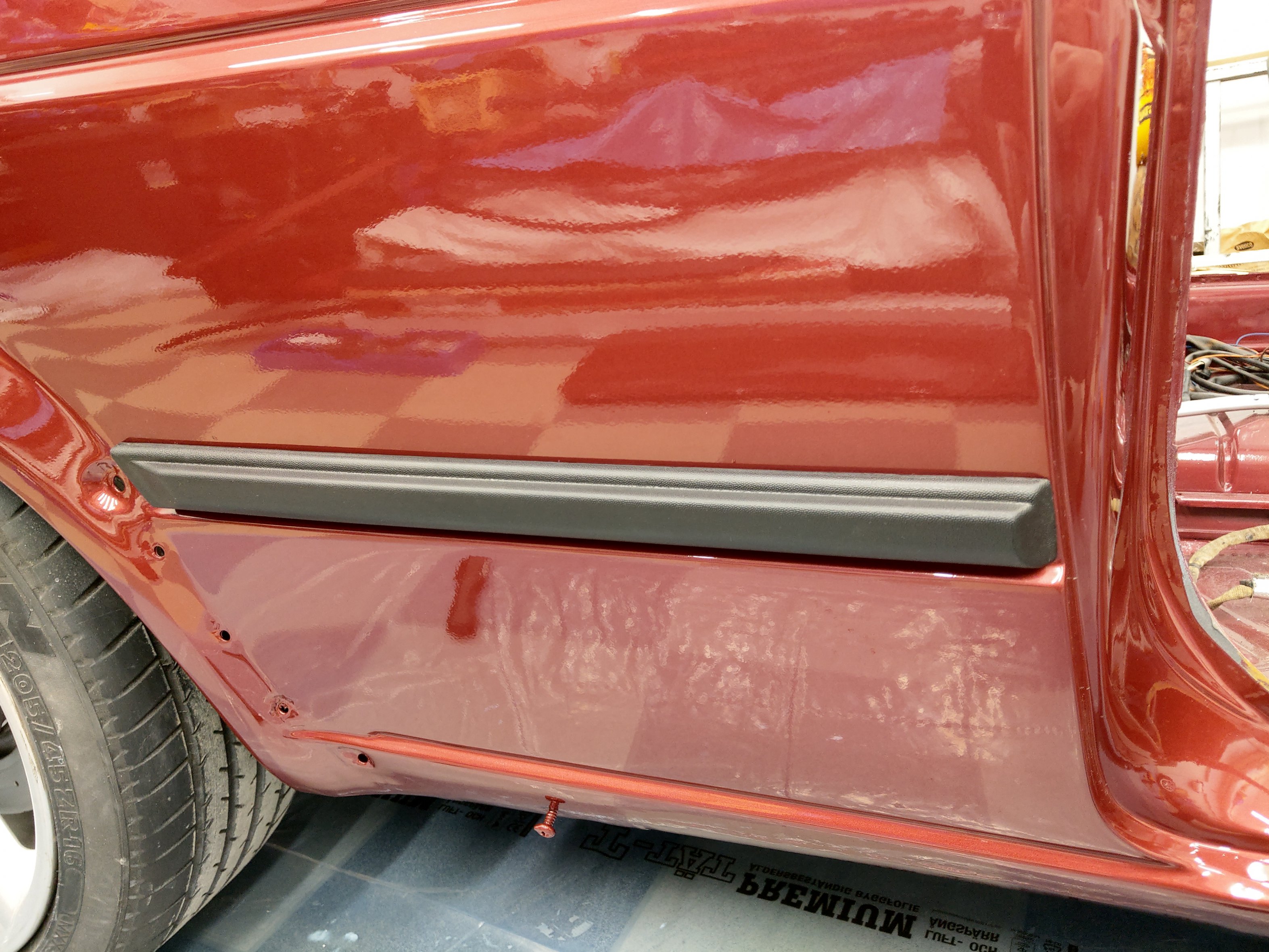

    Sidolister och breddare
    Hunnit med lite pyssel nu på söndagsfm också

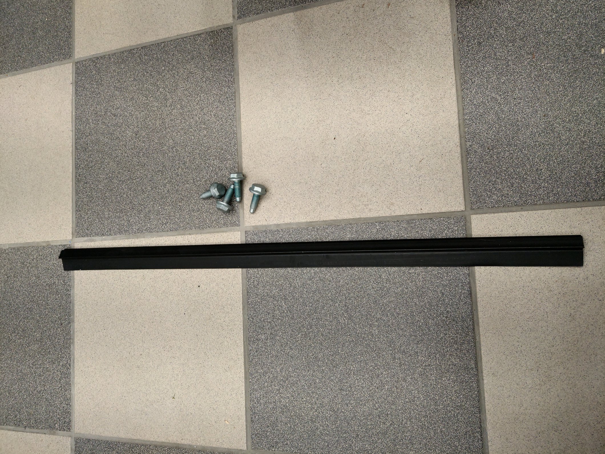

    Sidolister 90:ans VW NOS:
    Namn:  IMAG3263.jpg
Visningar: 1187
Storlek:  1.16 MB
    Monterat:
    Namn:  IMAG3267.jpg
Visningar: 1196
Storlek:  1.03 MB

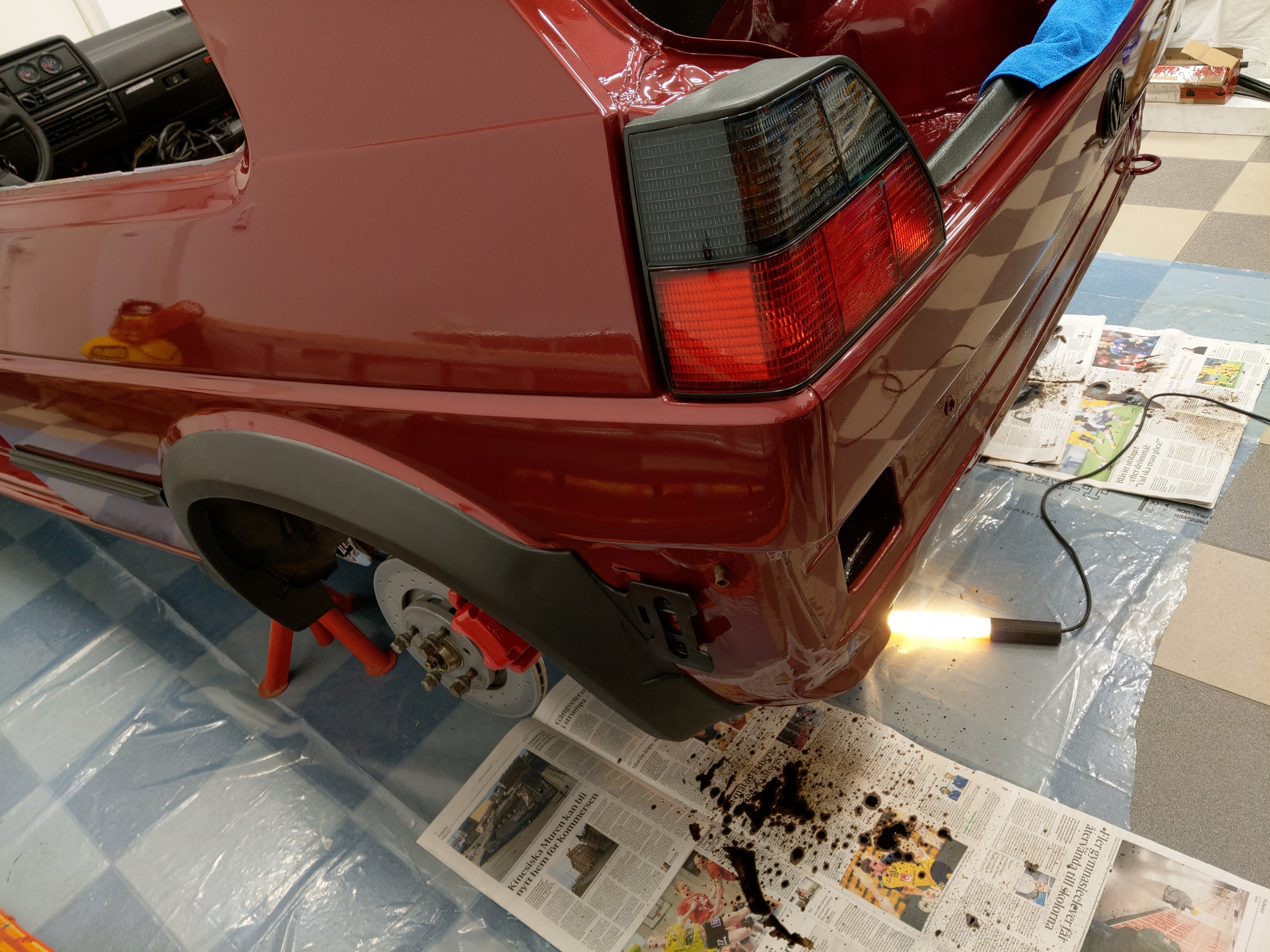

    Breddare 90:ans VW NOS till G60. Dessa är ca 8-9mm bredare i ytterkant än de som är till GTI etc 90:a och har en helt annan skärning på insidan som "saknar" större delen av ytan som går parallellt med däcket. En förutsättning med pluschassi, sänkning och 7" fälg. Provade massor fram och tillbaka innan jag till slut tog mod till mig och borrade hål i den nya färgen till nitarna
    Namn:  IMAG3296.jpg
Visningar: 1230
Storlek:  1.01 MB
    Gjorde bara ena sidan för vill se om det blir bra när nitarna är monterade, eller om det kommer behövas lim mm för att de skall sitta bra. Alla hålen målade med epoxy grund/täck, som får härda tills imorgon, då blir det nitning
    Namn:  IMAG3297.jpg
Visningar: 1240
Storlek:  1.02 MB

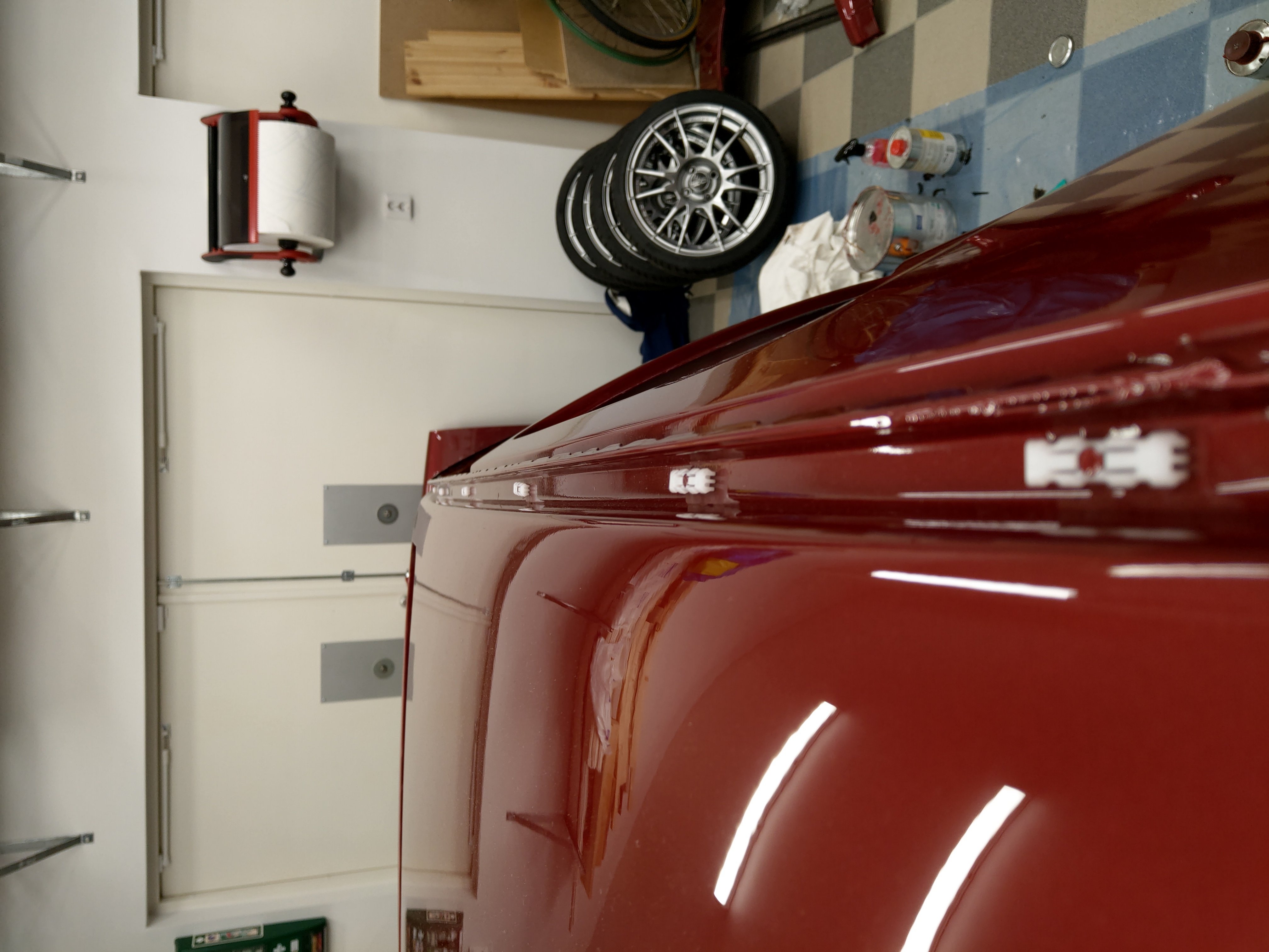

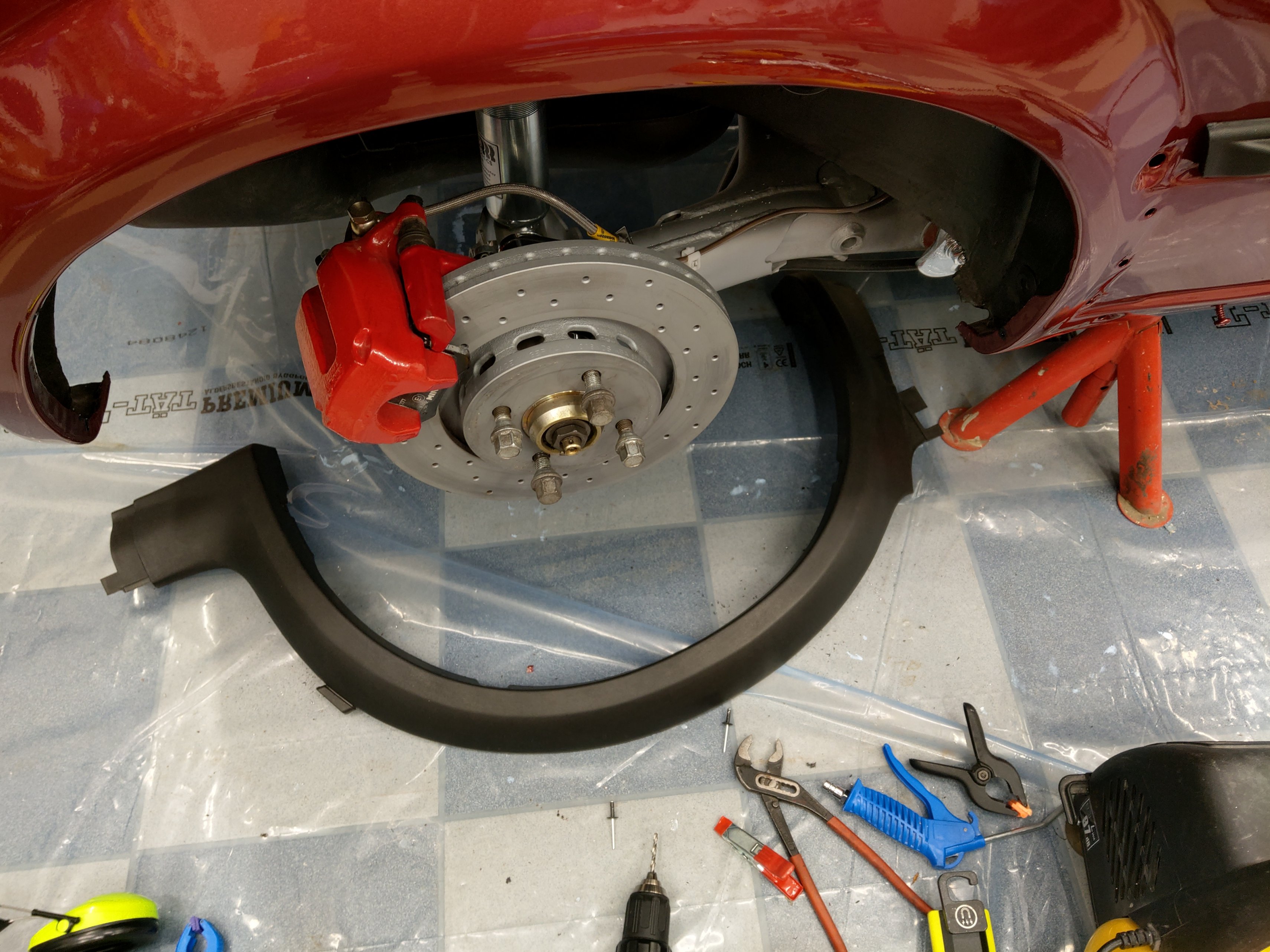

    Skärmbreddare höger
    Fått pysslat lite till.

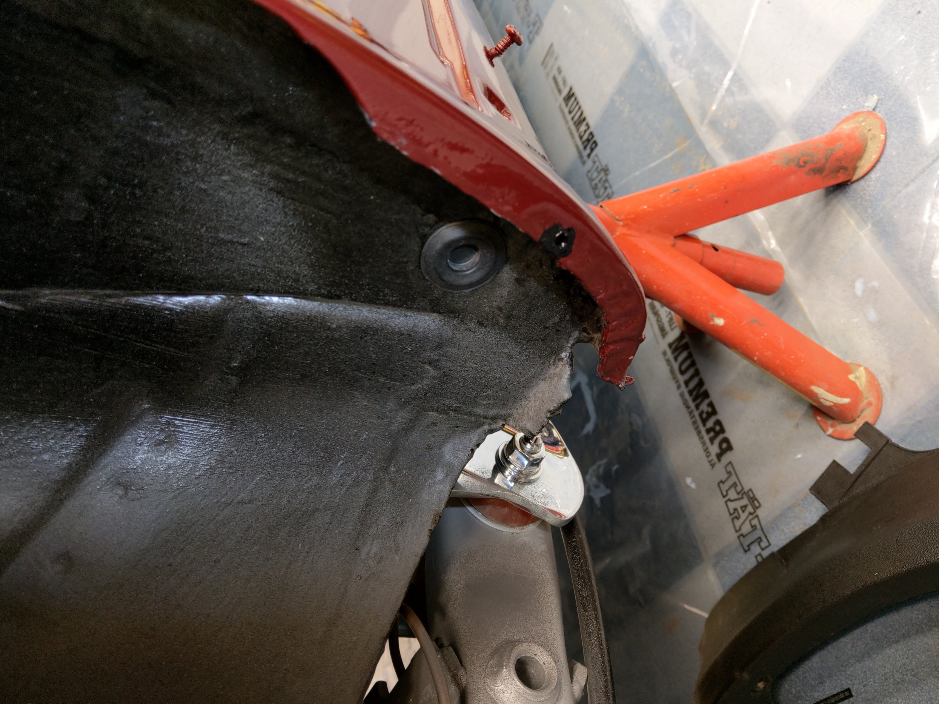

    Färgen i hålen jag borrade till skärmbreddaren var torr nu. Innan montering så dränkte jag hela skärmkanten i tunnflytande rostskydd så att det ligger bakom skärmbreddaren:
    Namn:  IMAG3304.jpg
Visningar: 1289
Storlek:  1.01 MB
    Skärmbreddaren pånitad:
    Namn:  IMAG3305.jpg
Visningar: 995
Storlek:  1 021.4 KB

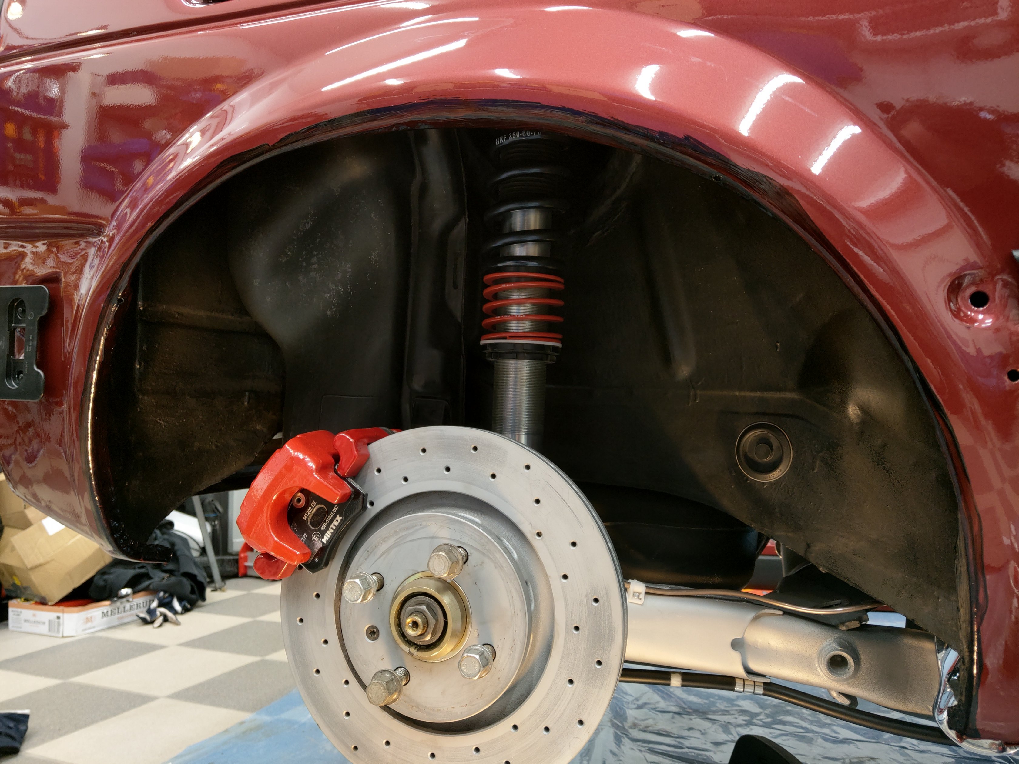

    Rostskydd inuti sidobalken bak samt inuti hjulhuset på höger sida :
    Namn:  IMAG3306.jpg
Visningar: 1128
Storlek:  1.04 MB
    Har även tvättat allt i hjulhuset med thinner avsedd att rengöra torkade färgsprutor med så nu har jag fått bort den färgdimman som hade letat sig förbi maskeringen också (prickarna på tanken är ngt annat som redan fanns på den och som är omöjligt att lösa upp):
    Namn:  IMAG3307.jpg
Visningar: 1160
Storlek:  1 009.8 KB
    Fortsättning med andra sidan imorgon är tanken.

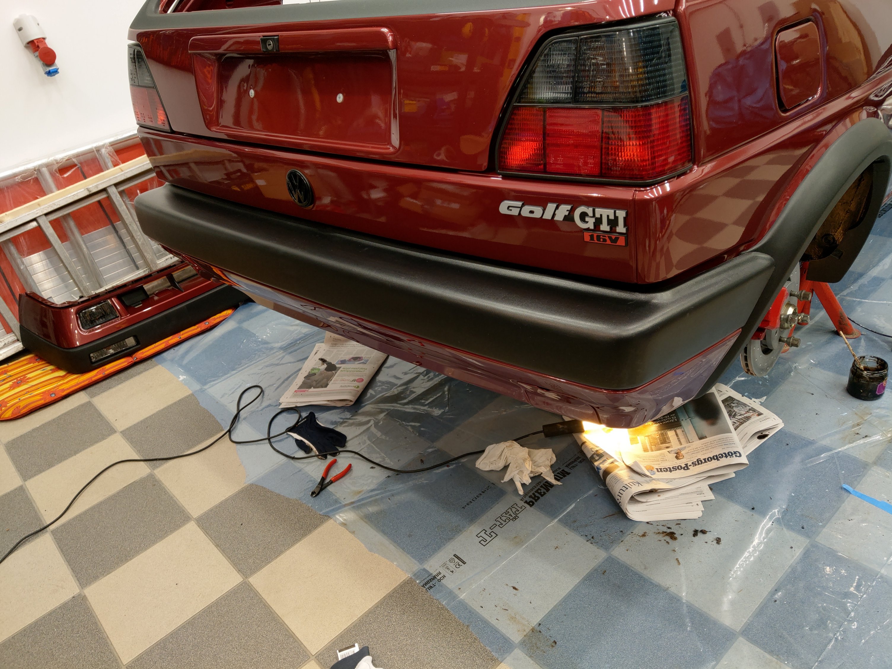

    Stötfångare bak

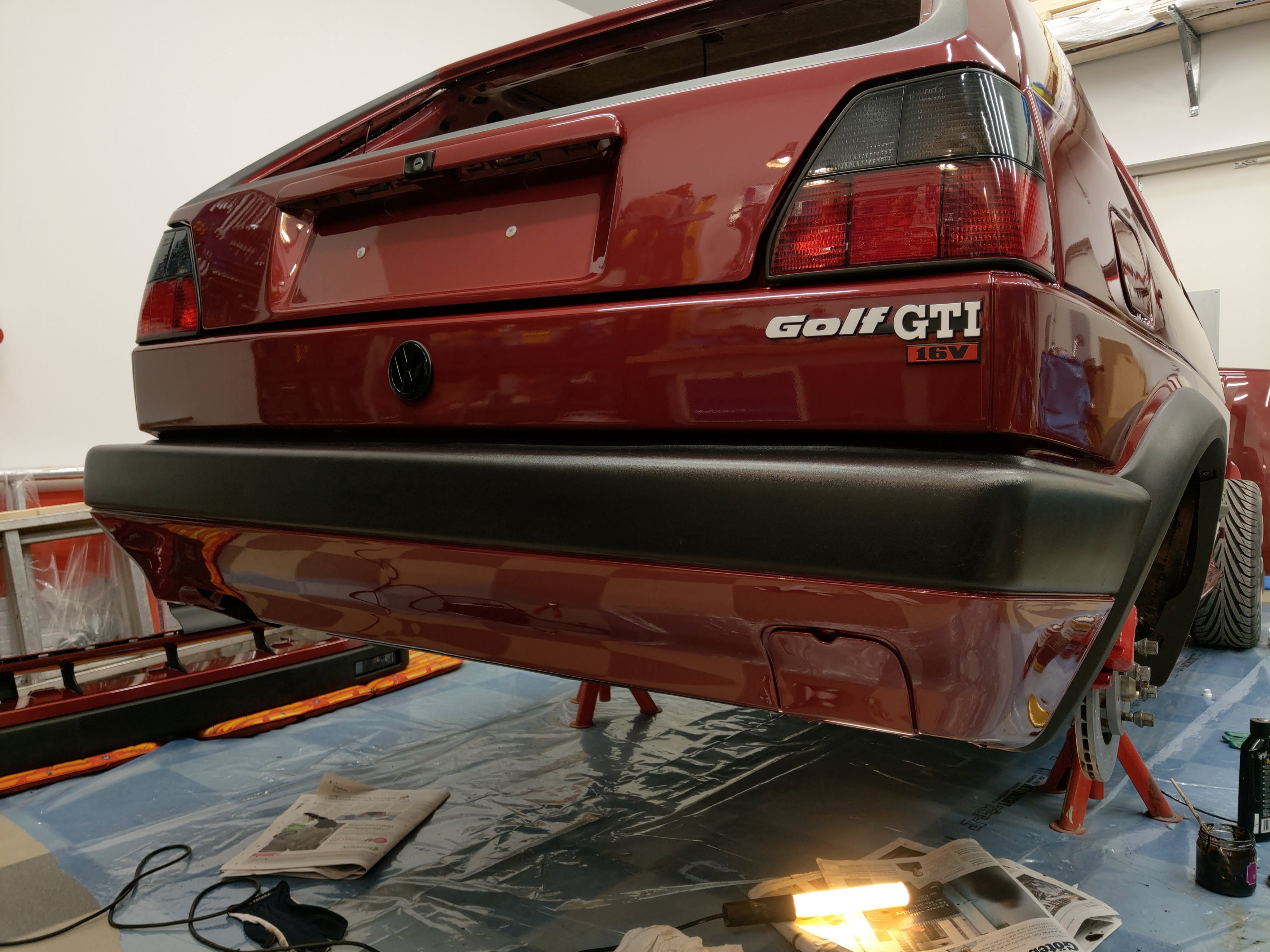

    Idag har jag jobbat med stötfångaren bak.
    Delar för montering:
    Namn:  IMAG3312.jpg
Visningar: 707
Storlek:  1.16 MB
    Täcklock bogserögla:
    Namn:  IMAG3313.jpg
Visningar: 701
Storlek:  1.10 MB
    Monterade alltihop och justerade fram och tillbaka i säkert en timme. Hur jag än gjorde så blev jag inte nöjd, blev för stora spel överallt, visserligen så är det inte 2021 nivå på en 80-tals bil och det är stora spel på golf 2 från början, men det betyder inte att jag gillar det.
    Till slut lackade jag ur och tog av stötfångaren igen. Vinkelslipade bort svetsmuttrarna på fästjärnen, svetsade igen hålen och monterade den så som jag tycker den borde passa.
    Därefter ritade jag av hålen i bilen på fästjärnen i den nya positionen, tog av den igen. Borrade nya hål i fästjärnen och svetsade dit 4 nya muttrar. Tills slut lite svart färg på det. Hade sånt tempo på detta så det blev inga bilder
    Så en montering av en stötfångare med 4 skruvar tog 2,5h timme
    Namn:  IMAG3314.jpg
Visningar: 654
Storlek:  1.06 MB
    Namn:  IMAG3315.jpg
Visningar: 662
Storlek:  1.01 MB
    Men nu sitter den "långt in" med nästan perfekt anslutning mot skärmbreddarna, jag blev nöjd
