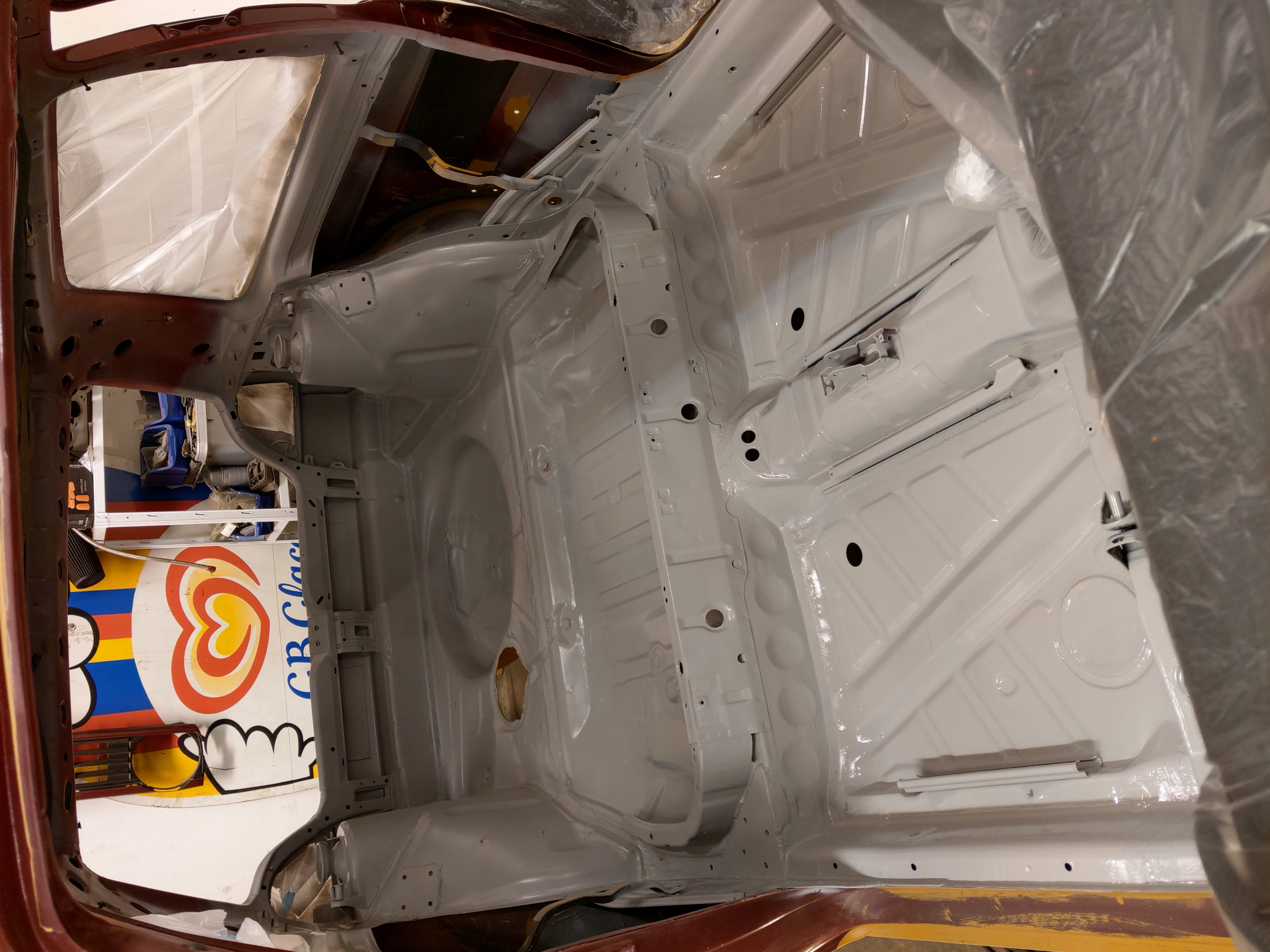

    Igår blev det en massa städning, massa klibbduk, 2K sealer och till slut 2K filler. Resultatet blev jag nöjd med, dock hade jag missbedömt hur mycket färg det skulle gå åt så det räckte inte till 2 lager utan bara ett så jag har beställt mera från bilfärg.se.
    Namn:  IMAG2552.jpg
Visningar: 1507
Storlek:  994.5 KB
    Så nästa gång blir det målning av ett andra lager.

    Bilfärg.se levererade ny färg hem på ett par dagar så igår vart det lackering med fler lager 2K Filler. Nu är jag nöjd med hur det täckt och tjockleken på färgen. Några bilder (ser iofs ut som innan):
    Namn:  IMAG2559.jpg
Visningar: 1258
Storlek:  987.0 KB
    Namn:  IMAG2560.jpg
Visningar: 1261
Storlek:  987.9 KB
    Namn:  IMAG2561.jpg
Visningar: 1221
Storlek:  982.4 KB
    Nästa steg kräver lite mera planering. Baslack skall på i flera lager, sen skall den härda några h (max 24) och sen skall klarlack på i flera lager så det räcker inte med en onsdagskväll utan det krävs en hel dag alt en kväll + en morgon i följd. Får se om jag kan hitta några luckor i outlook...

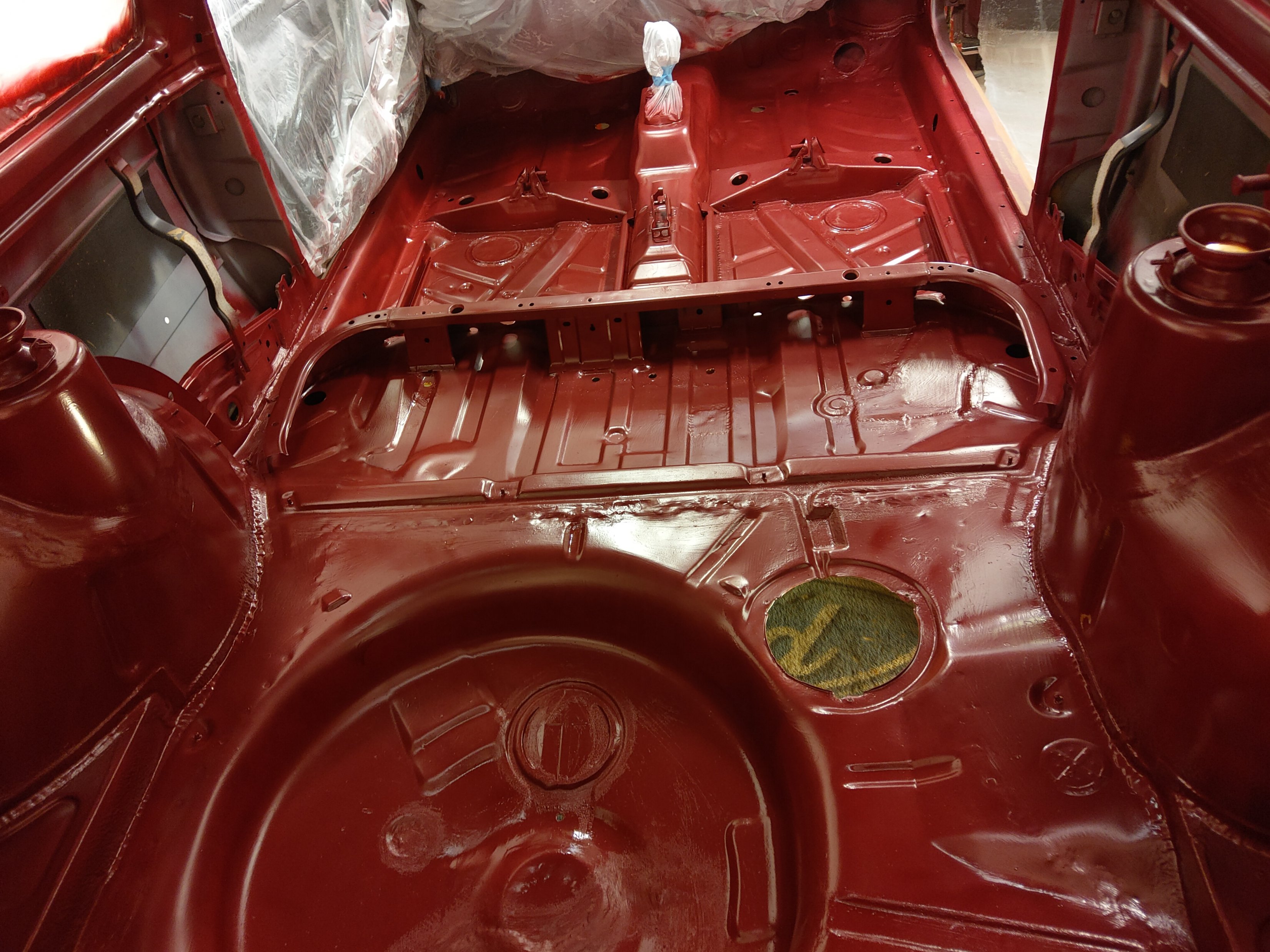

    Igår var det äntligen dags, lackering inuti bilen
    Materialet:
    Namn:  IMAG2567.jpg
Visningar: 1056
Storlek:  1.04 MB
    Färgen, LA3Z röd metallic Pearl, kräver rätt kulör på underlaget då den är svagt genomskinlig. Så 3 burkar bruten vit som underlag, 6 burkar röd metallic bas och 6 burkar 2K klarlack.
    Efter 3 lager metallic blev det såhär:
    Namn:  IMAG2568.jpg
Visningar: 1030
Storlek:  1 012.0 KB
    Namn:  IMAG2569.jpg
Visningar: 1053
Storlek:  1.04 MB
    Sen åkte jag hem och det fick härda ca 3h.
    Efter 3 lager 2K klarlack:
    Namn:  IMAG2571.jpg
Visningar: 1075
Storlek:  1.03 MB
    Namn:  IMAG2572.jpg
Visningar: 1013
Storlek:  1.06 MB
    Namn:  IMAG2573.jpg
Visningar: 1048
Storlek:  1 022.3 KB
    Namn:  IMAG2574.jpg
Visningar: 1025
Storlek:  1.11 MB
    Inte på något sätt en "utsida"-lack men för att vara under mattan i bilen så blev jag helt klart nöjd. Nu är det bra rostskydd och det är rätt kulör och enhetligt.
    Så j*vla skönt att ha kommit till att bilen börjar få färg!
