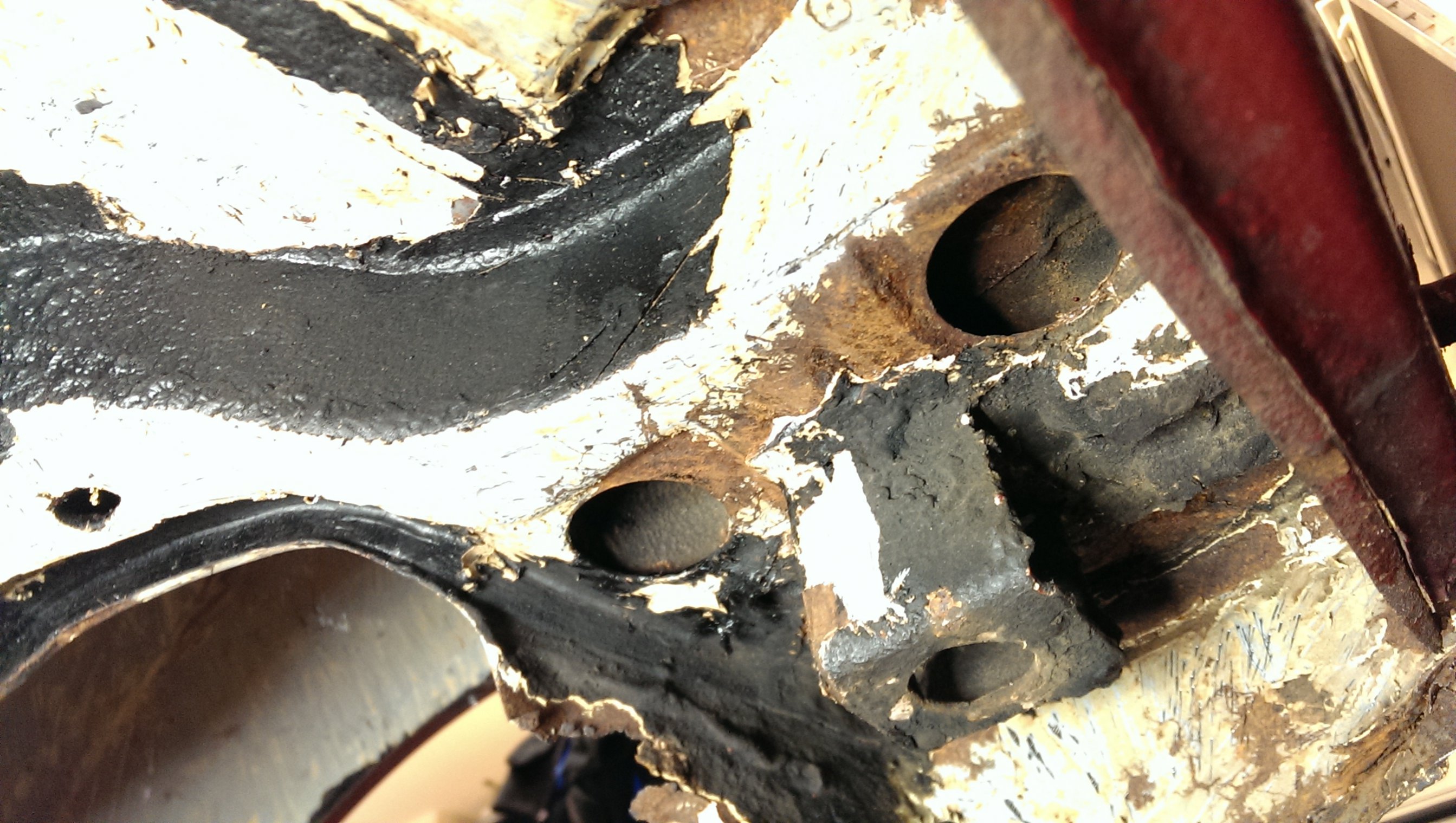

    skrapade vidare
    Eftersom det har dolt sig så mycket rost under originalrostskyddet så har jag beslutat mig för att skrapa av allt på hela bakre delen av bilen, inte bara hjulhusen. Hjulhusen är klara nu så jag fortsatte igår med att skrapa under bilen. Inte lika illa som i hjulhusen men jag kommer definitivt att byta bakre delen av sidobalken också. Blir att beställa mera plåt!
    Namn:  IMAG1714.jpg
Visningar: 6329
Storlek:  609.0 KBNamn:  IMAG1715.jpg
Visningar: 6557
Storlek:  623.5 KBNamn:  IMAG1716.jpg
Visningar: 6314
Storlek:  585.6 KB

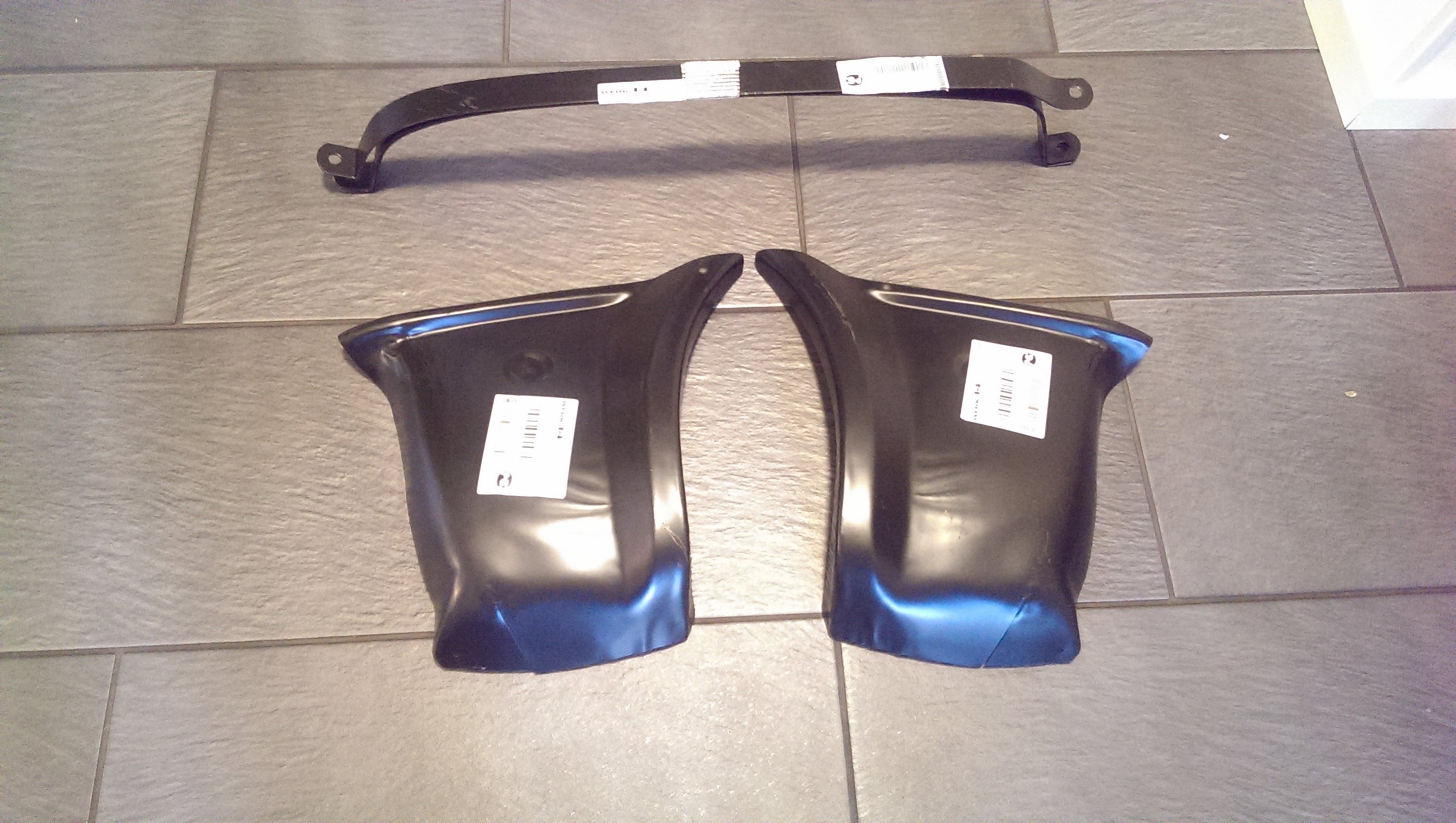

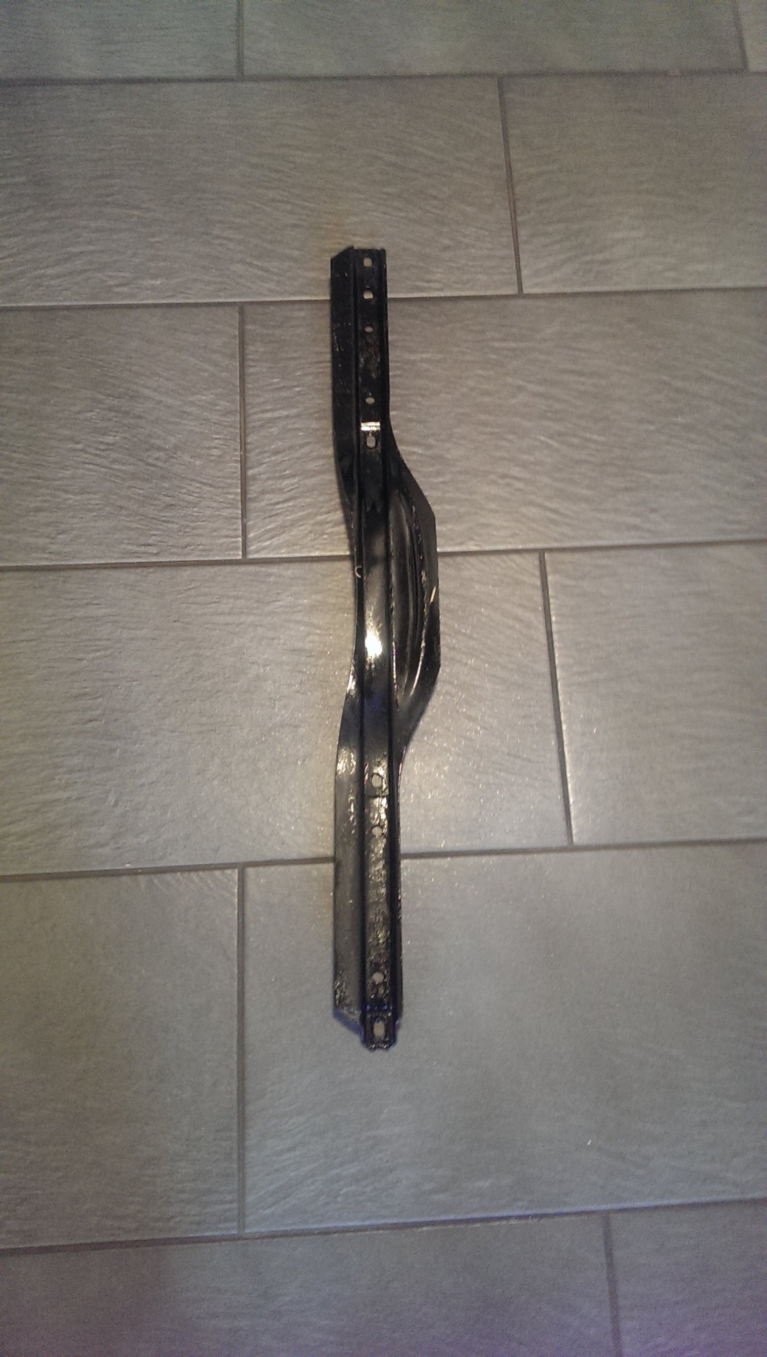

    Sen har jag eBay-fyndat ett stag till bilen, pluspoäng till den som kan identifiera vad det är och var det skall sitta:
    Namn:  IMAG1882.jpg
Visningar: 6182
Storlek:  510.6 KB

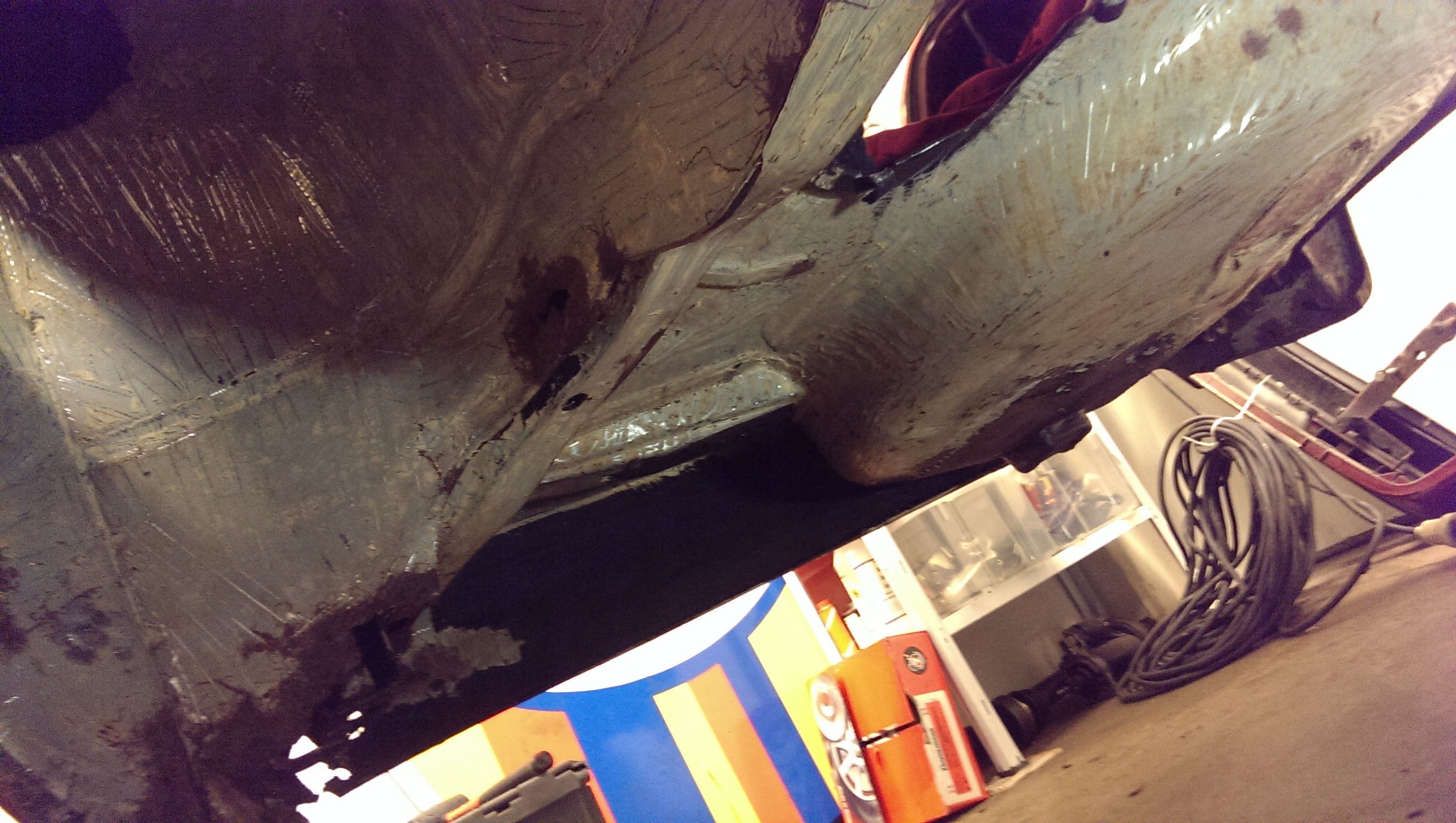

    Kvällen tillbringades med att fortsätta skrapa under bilen och det går sakta men säkert mot plåtrent. Är nog några kvällar kvar men man kan iaf se lite ljus i tunneln (eller genom golvet):
    Namn:  IMAG1895.jpg
Visningar: 6975
Storlek:  518.8 KBNamn:  IMAG1894.jpg
Visningar: 6977
Storlek:  489.7 KBNamn:  IMAG1893.jpg
Visningar: 6286
Storlek:  501.6 KBNamn:  IMAG1892.jpg
Visningar: 7431
Storlek:  636.3 KB

    Råkar veta att staget sitter bak tvärgående mellan golvplåtarna framför tanken på ett ungefär. svårt att beskriva närmare än så! misstänker att det ger lite extra stabilitet och ser till att avgasröret inte rasar ner i backen om gummit ger med sig.
    Vilket jobb du lägger ner men det blir nog riktigt bra sen gillar den röda nyansen!

    Imponerande Fnatrik! Om vi fortsätter på ämnet, vet någon på vilka bilar detta stag satt monterat på? Jag har haft många mk2 och mekat på många andras men aldrig sett ett sådant monterat. Däremot har alla bilar haft fästen/pinnbultar i golvet för att montera det!
    Mycket jobb ja, men det är ju det som är kul om det är ett ordentligt projekt Färgen var faktiskt den huvudsakliga anledningen att jag köpte bilen för 16 år sen så jag gillar också den skarpt

    Jag har den balken på min mk3 16v tror den sitter på vr6 också men jag är osäker..Sitter ingen på min mk2 16v heller.
    Golfen är en italien import så det kanske har med saken att göra även om jag skulle tro att den suttit på alla mk3or med plus chassit från början.

    Är ofta att svetsbultarna går av när man ska loss med balk/staget.
    Därför brukar det forsvinna.

    Vilken mk2?
    Ok, så det sitter på Mk3 med pluschassi, men frågan kvarstår, vilka Mk2 hade detta? Det är med i ETKA för Mk2 och har ett 191 nummer!
    Om du har ETKA , gör en artikelnummer sökning så ser du vilka modeller det satt på.
    Enkelt.

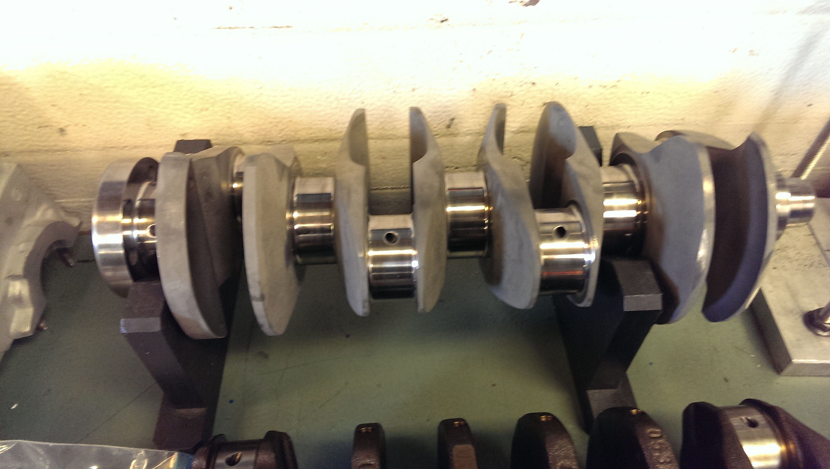

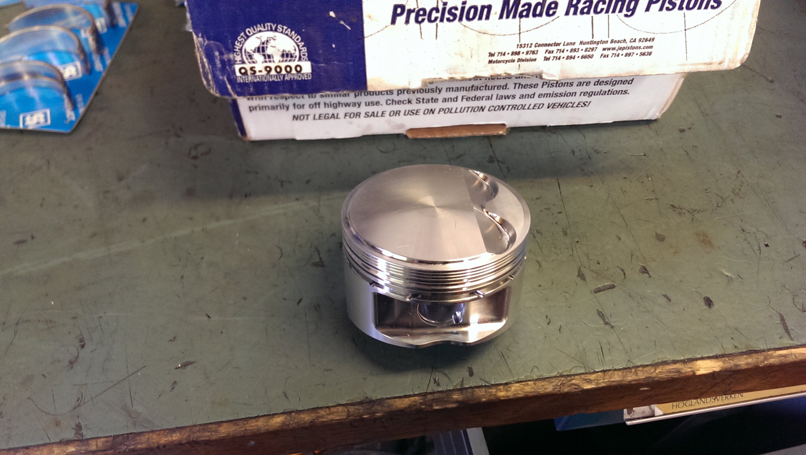

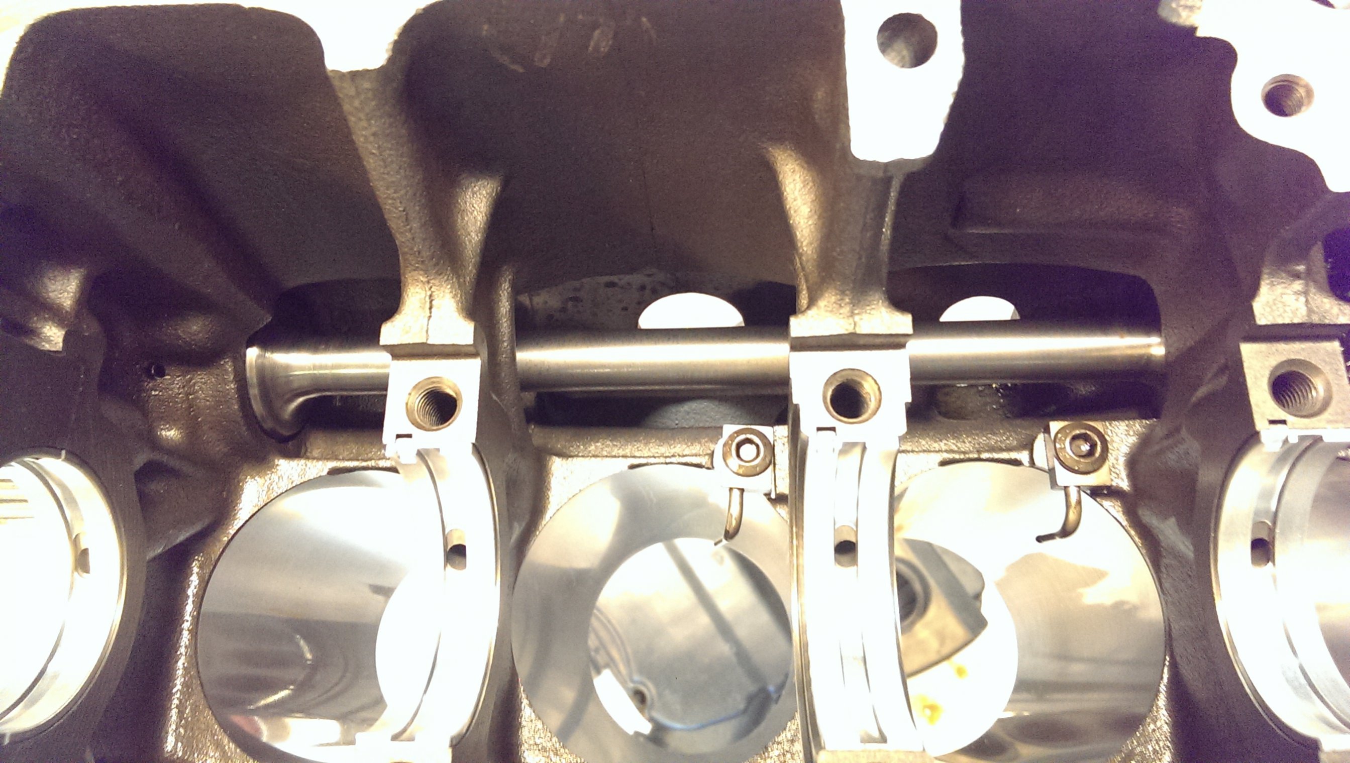

    Motor-Bottendel

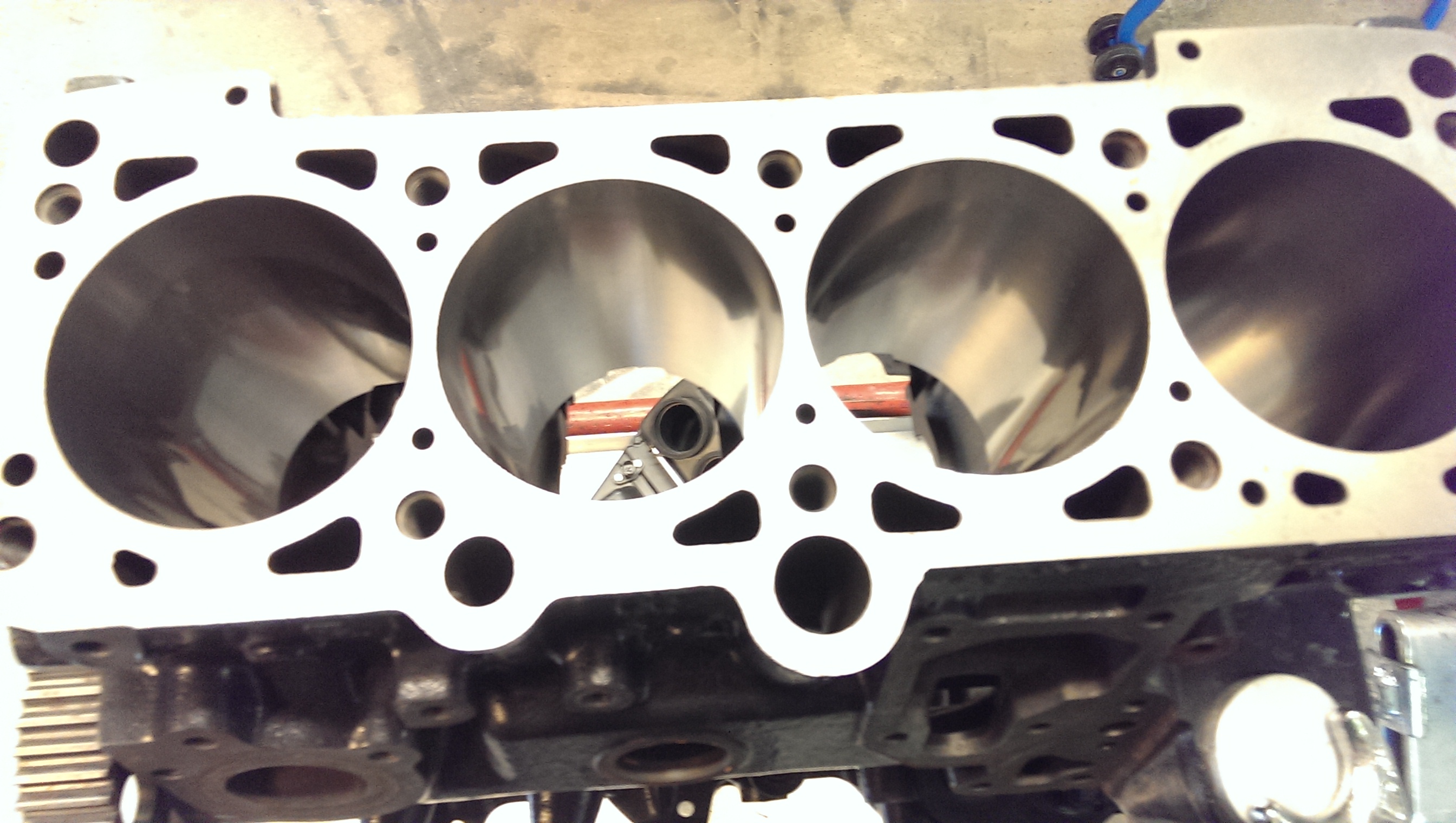

    Man kan ju inte bara laga rost, lite kul måste ju också fixas så det är dags för en lite motorpyssel. Har alltid tidigare byggt mina egna motorer men denna gång, när jag ville gå all in så kändes det bäst att låta någon som är proffs få skruva ihop block och topp. Motorn har åkt iväg till Christer på NLR för att fixas. Ni som inte vet vem det är kan googla och se, det han pysslar med är riktigt snabba grejer. Han har i princip fått fri händer att bygga en 16V sugis så som han anser vara bäst. Idag tänkte jag visa lite från bottenänden:
    9A block, Billetvev från Eurospec, SPM stakar, JE kolvar (83,5mm) och ARP bultar ligger i grundreceptet till 2033cc. Mellanaxeln har blivit avsvarvad och lättad liksom svänghjulet av 02A typ (228mm). Kopplingen är ACT sportvariant för golf 4 GTI med organisk lamell (bra körbarhet är viktigt på en gatbil). Naturligtvis byts alla lager (ACL Race) inkl. de till mellanaxeln och allting balanseras och viktjusteras in i minsta detalj. Lagerspelen justeras också upp en smula för att tillåta ordentligt med varv.
    Lager:

    Kolvar:

    Vevaxel:

    Borrat, planat block med monterad lättad mellanaxel:
    Namn:  IMAG1902.jpg
Visningar: 6587
Storlek:  944.0 KBNamn:  IMAG1903.jpg
Visningar: 6507
Storlek:  838.3 KBNamn:  IMAG1901.jpg
Visningar: 7158
Storlek:  547.6 KBNamn:  IMAG1900.jpg
Visningar: 6147
Storlek:  490.5 KB
    Enkelt.
    Jag har ju tyvärr inte det utan det är från online varianterna av ETKA som jag sett detta (partsbase.org)

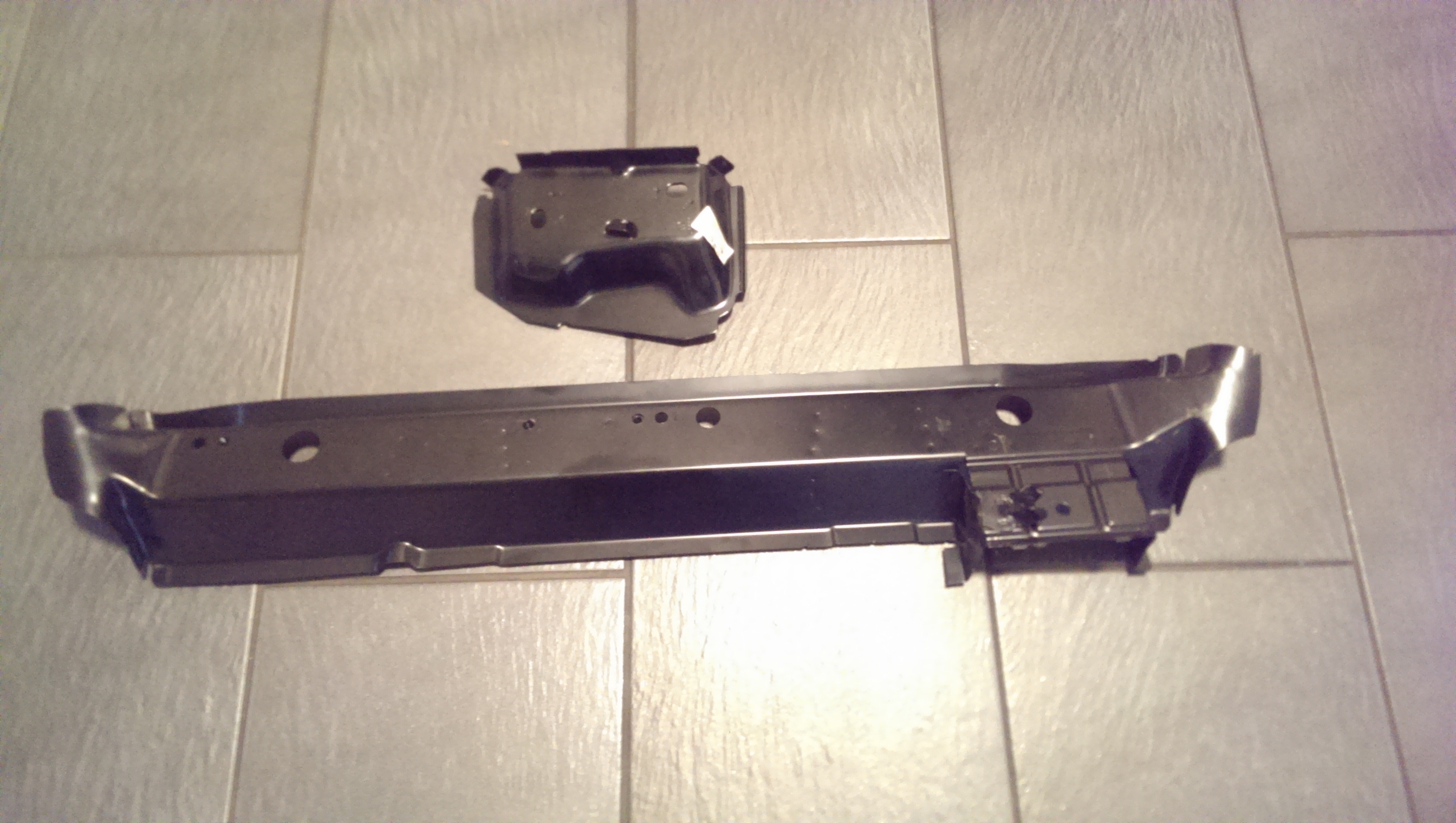

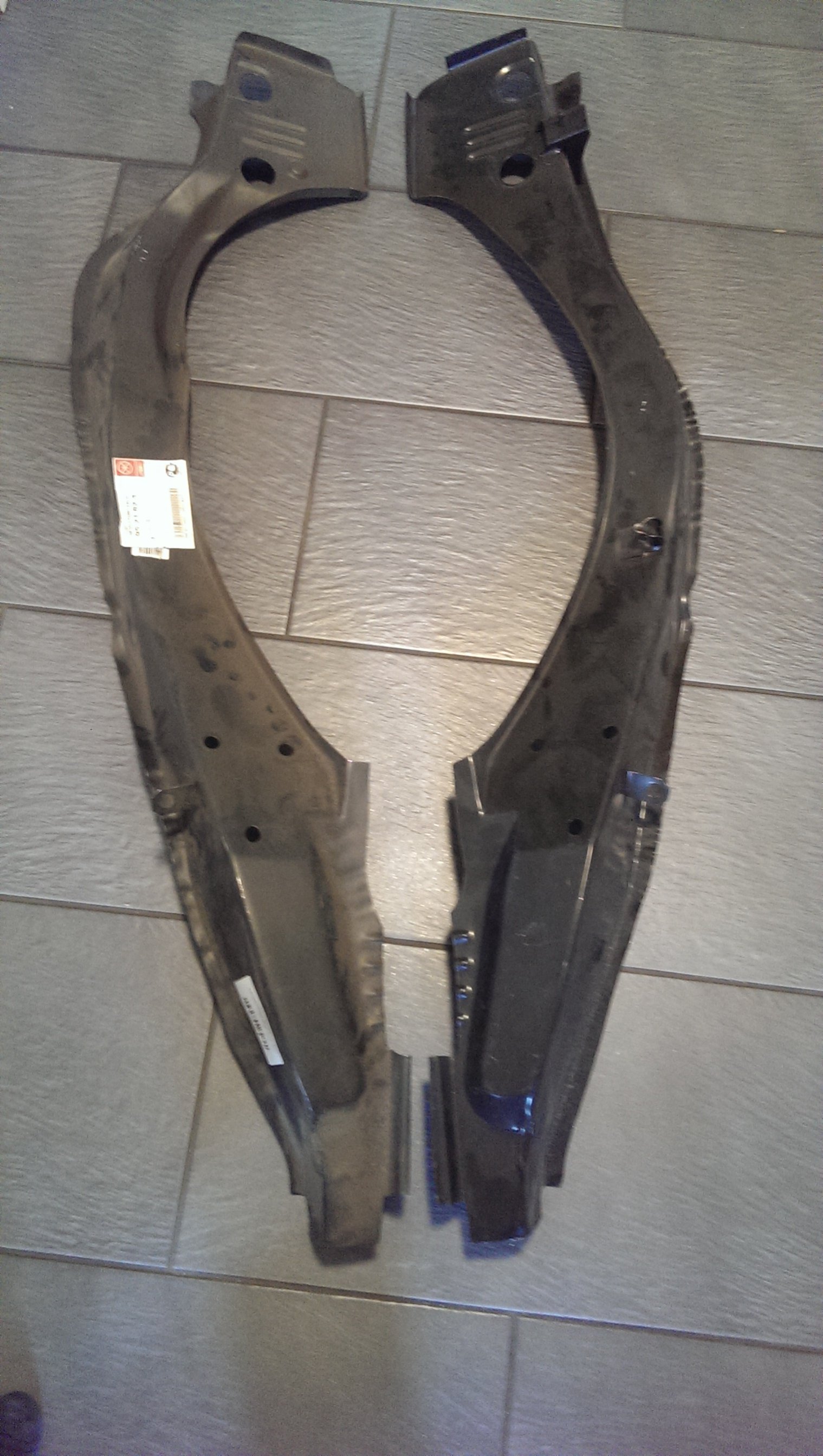

    Bra Vecka :)
    Denna veckan har många bitar fallit på plats. Först var UPS hemma och lämnade ett paket från VW Classic parts (verkligen en guldgruva) med bakre tvärbalk, förstärkning till bakre stötfångarfäste samt en massa småprylar som utgått på Din Bil:
    Namn:  IMAG1914.jpg
Visningar: 6819
Storlek:  879.5 KB
    Nu tror jag att jag har all plåt som behövs (utom ev runt tanklocket men det får bli ett senare problem). I onsdags så fortsatte jag skrapa ytterligare en kväll och en ICA kasse med underredsmassa till avlägsnat

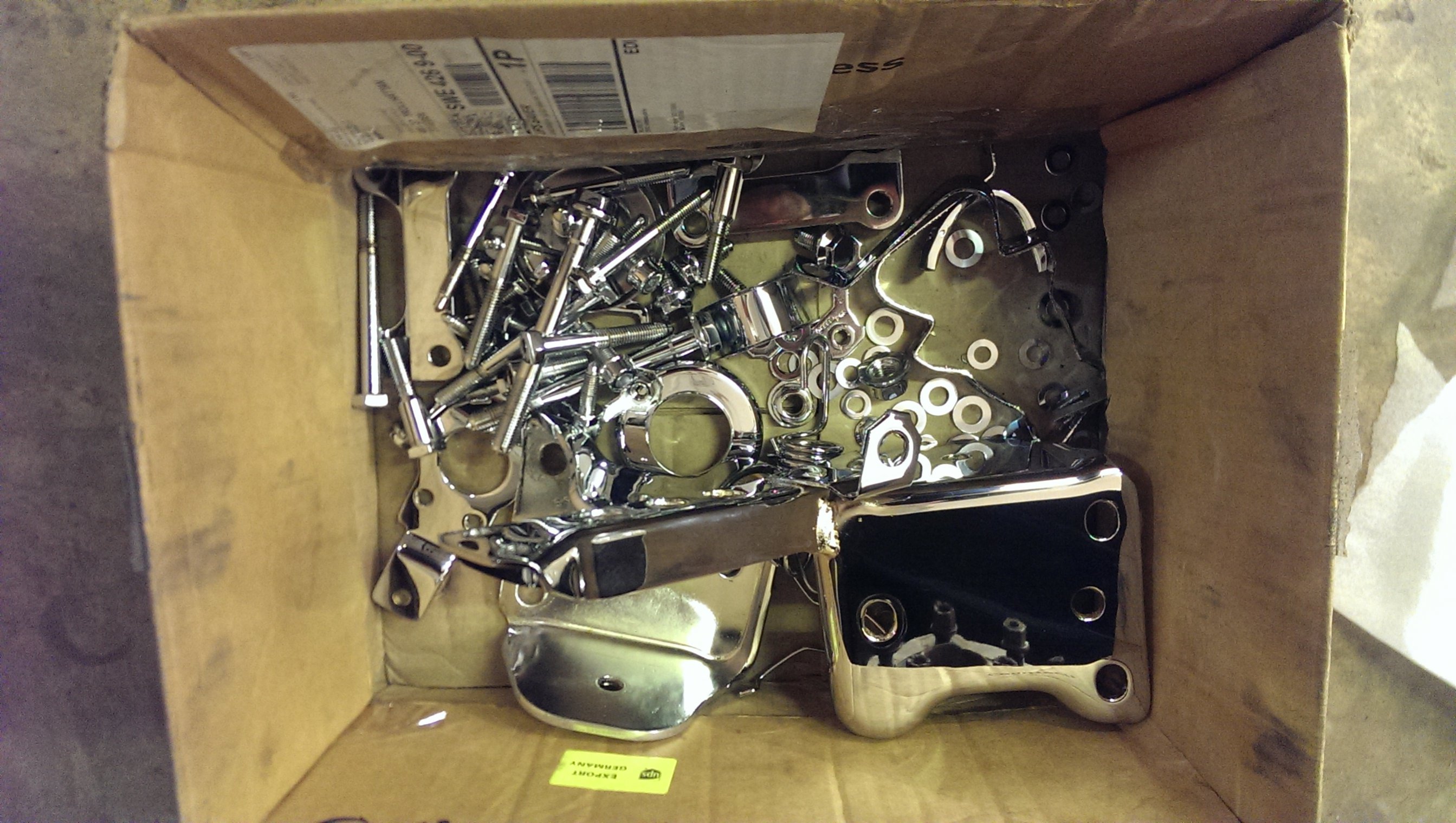

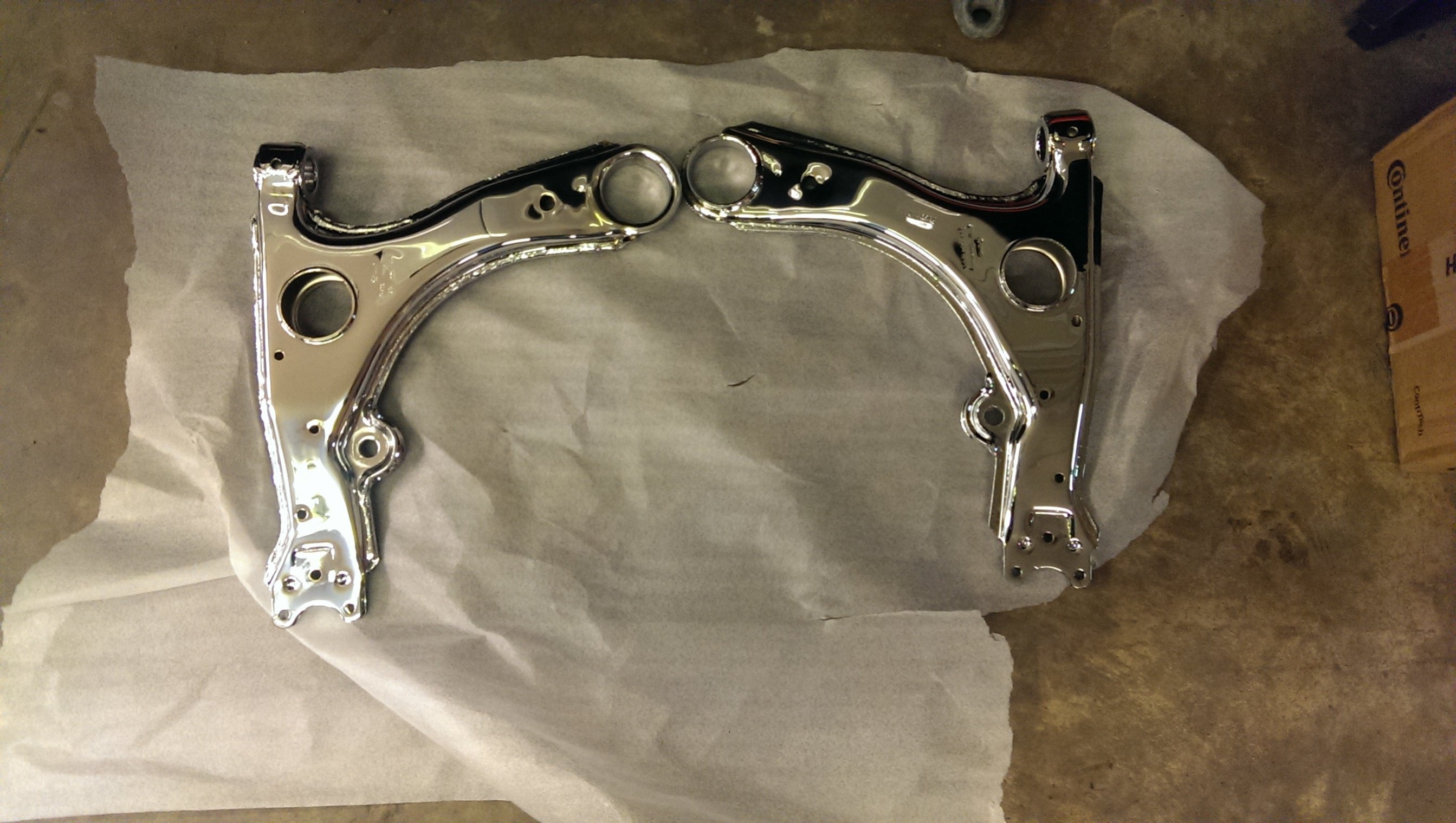

    Sen gjorde jag ett besök på kromfirman för att se om de kommit längre med mina prylar och det var klart lyckat, Passsat VR6 bärarmarna och en hel låda med prylar (bla baxaxelfästen) var klara och fick följa med hem:
    Namn:  IMAG1912.jpg
Visningar: 6543
Storlek:  615.5 KBNamn:  IMAG1911.jpg
Visningar: 15702
Storlek:  512.9 KB

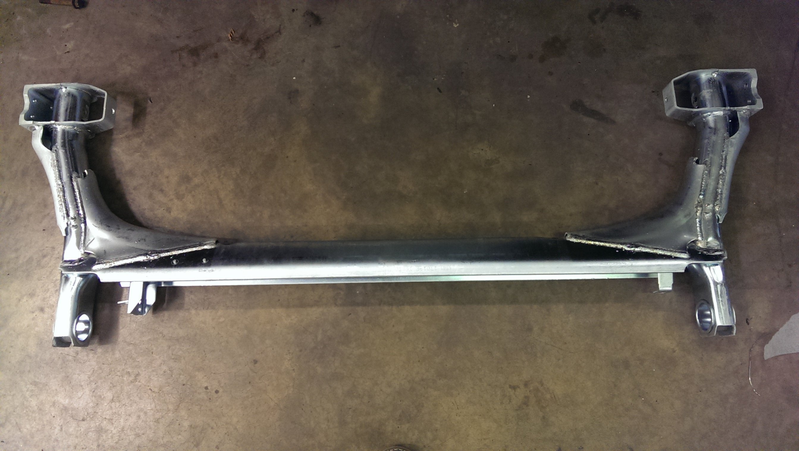

    Slutligen så ringde de i fredags och sa att Corrado bakaxeln var klar, blästrad, syradoppad och blankförzinkad:
    Namn:  IMAG1913.jpg
Visningar: 6012
Storlek:  486.7 KB
    Blir kul att göra lite annat än att skrapa och hitta rost, nu kan framaxeln byggas klart och det mesta av bakaxeln kan förmonteras på arbetsbänken

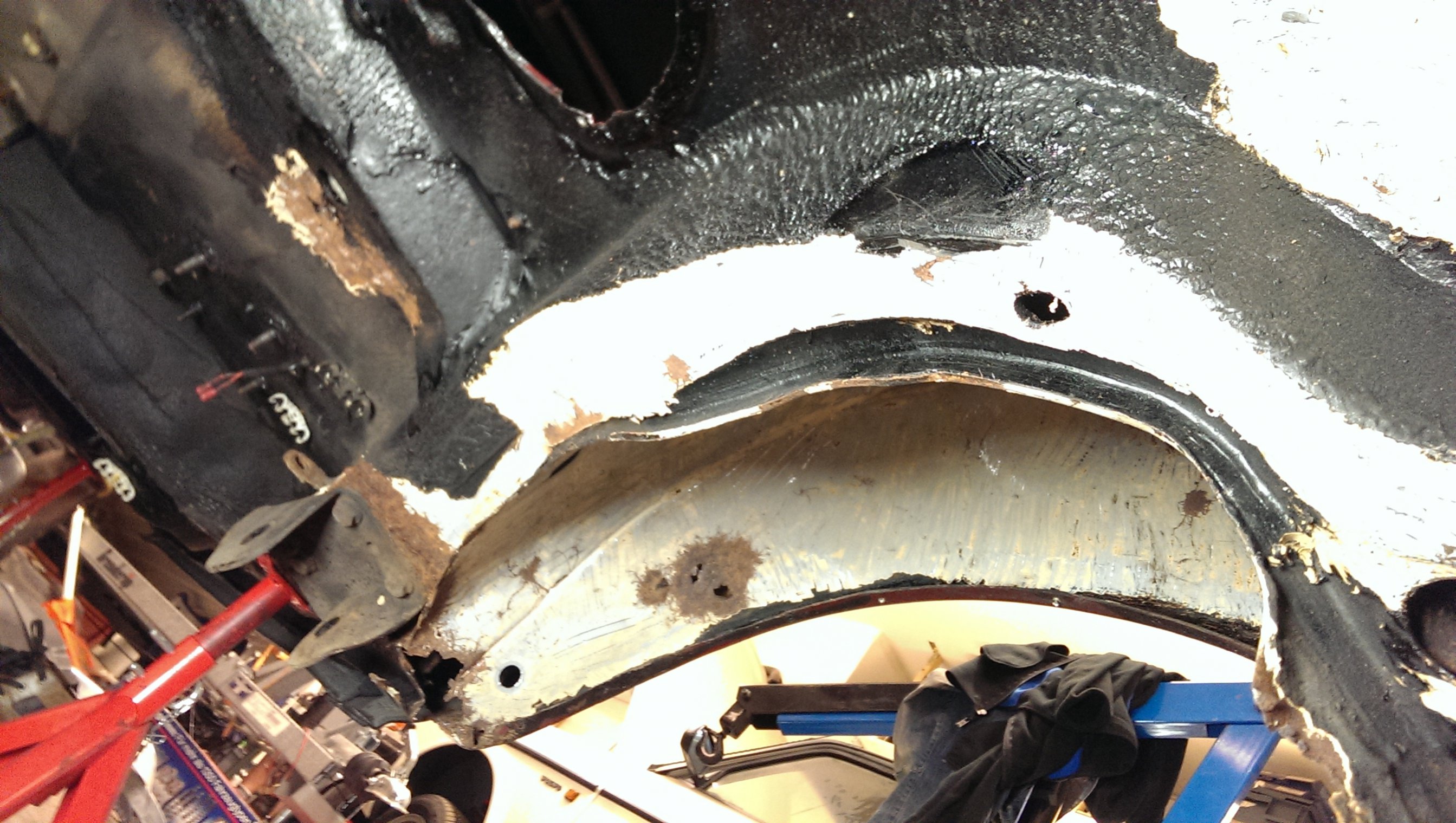

    Mer rost...

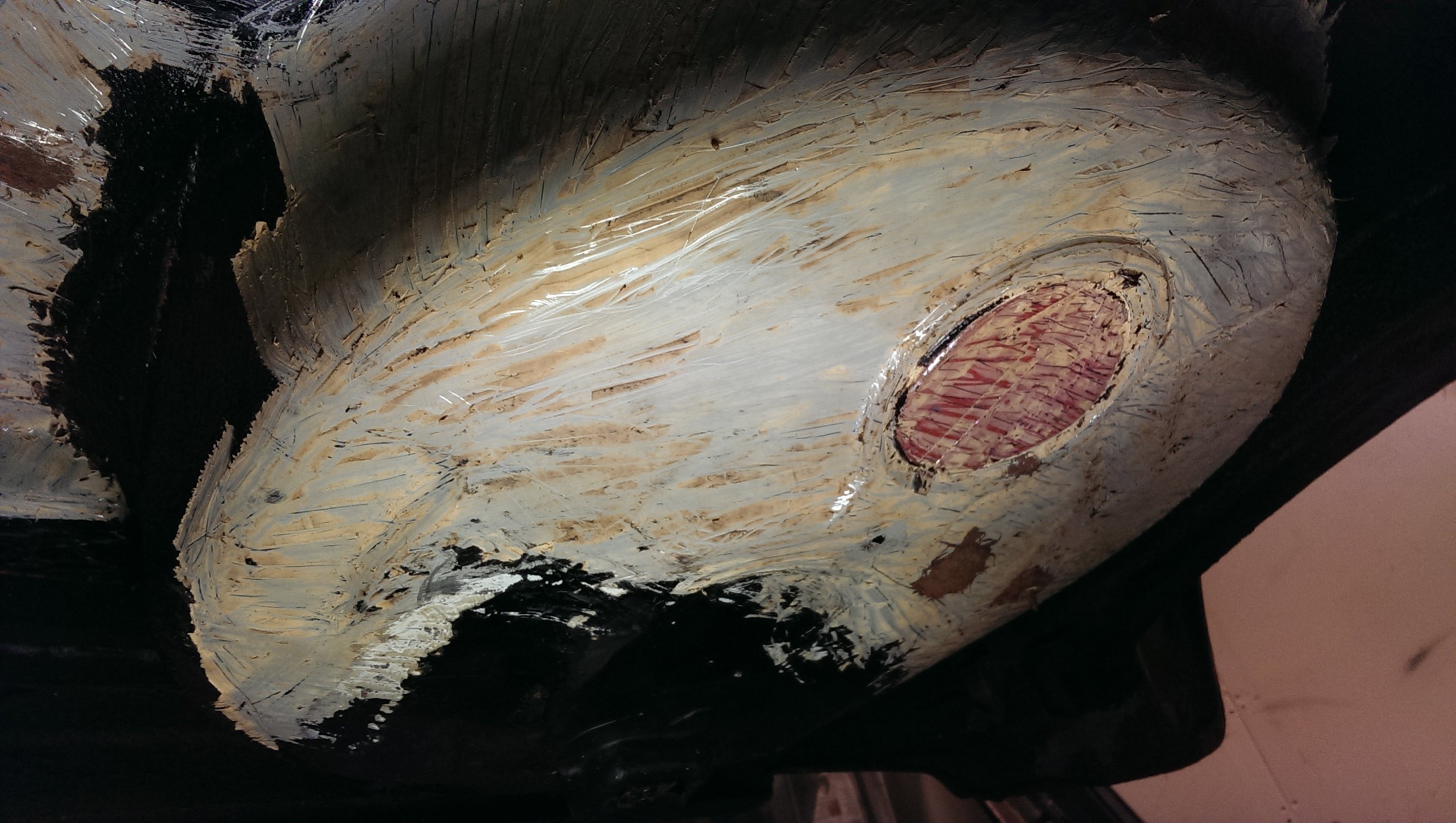

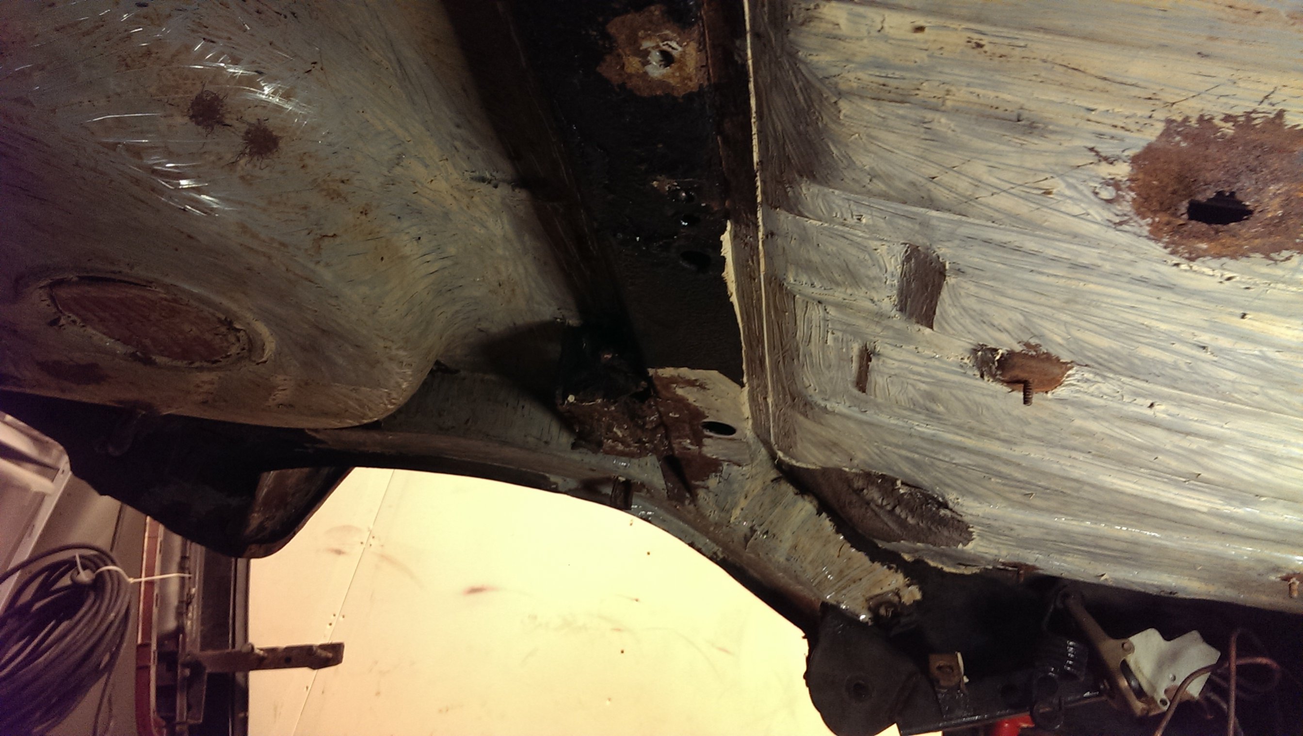

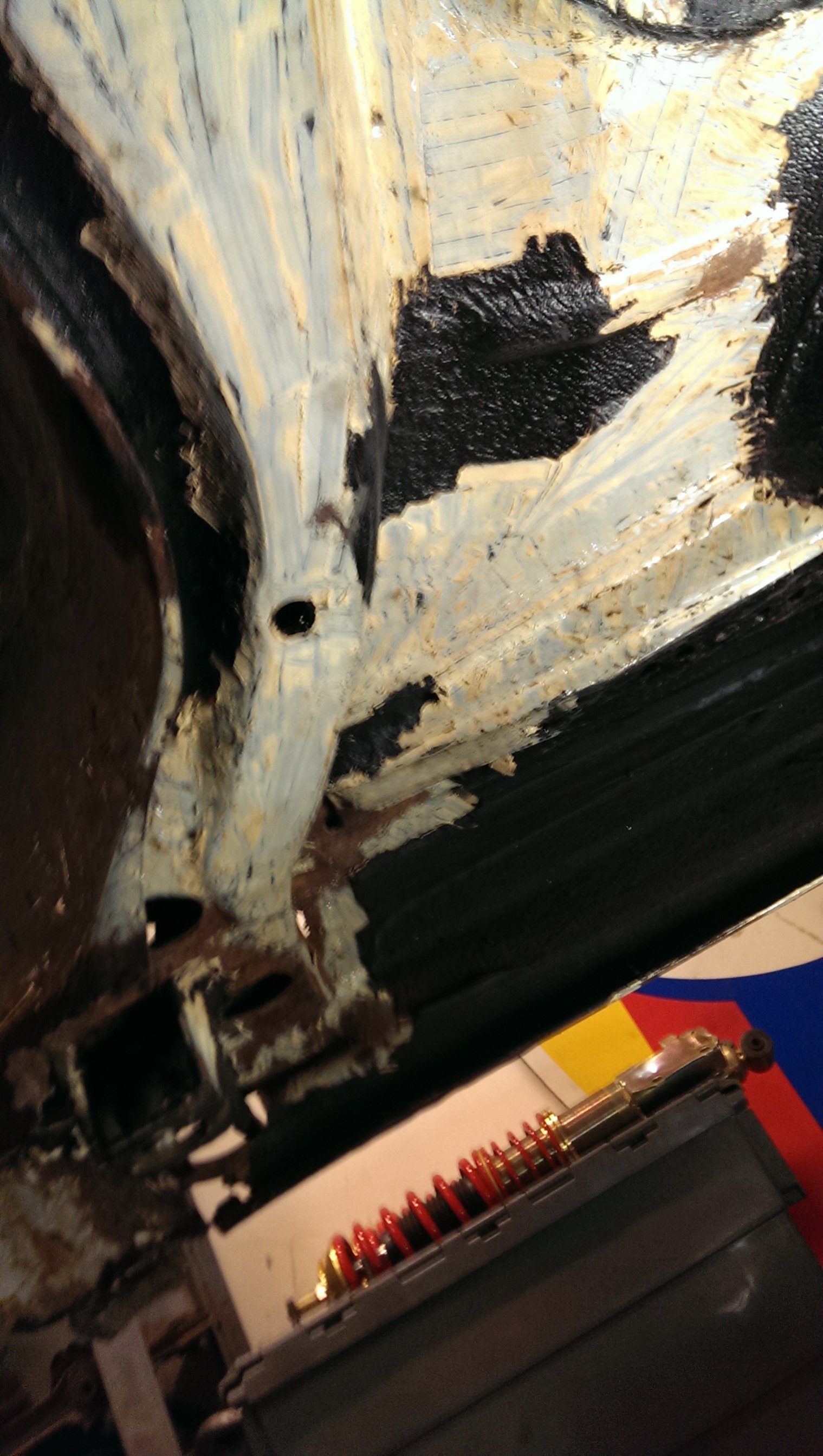

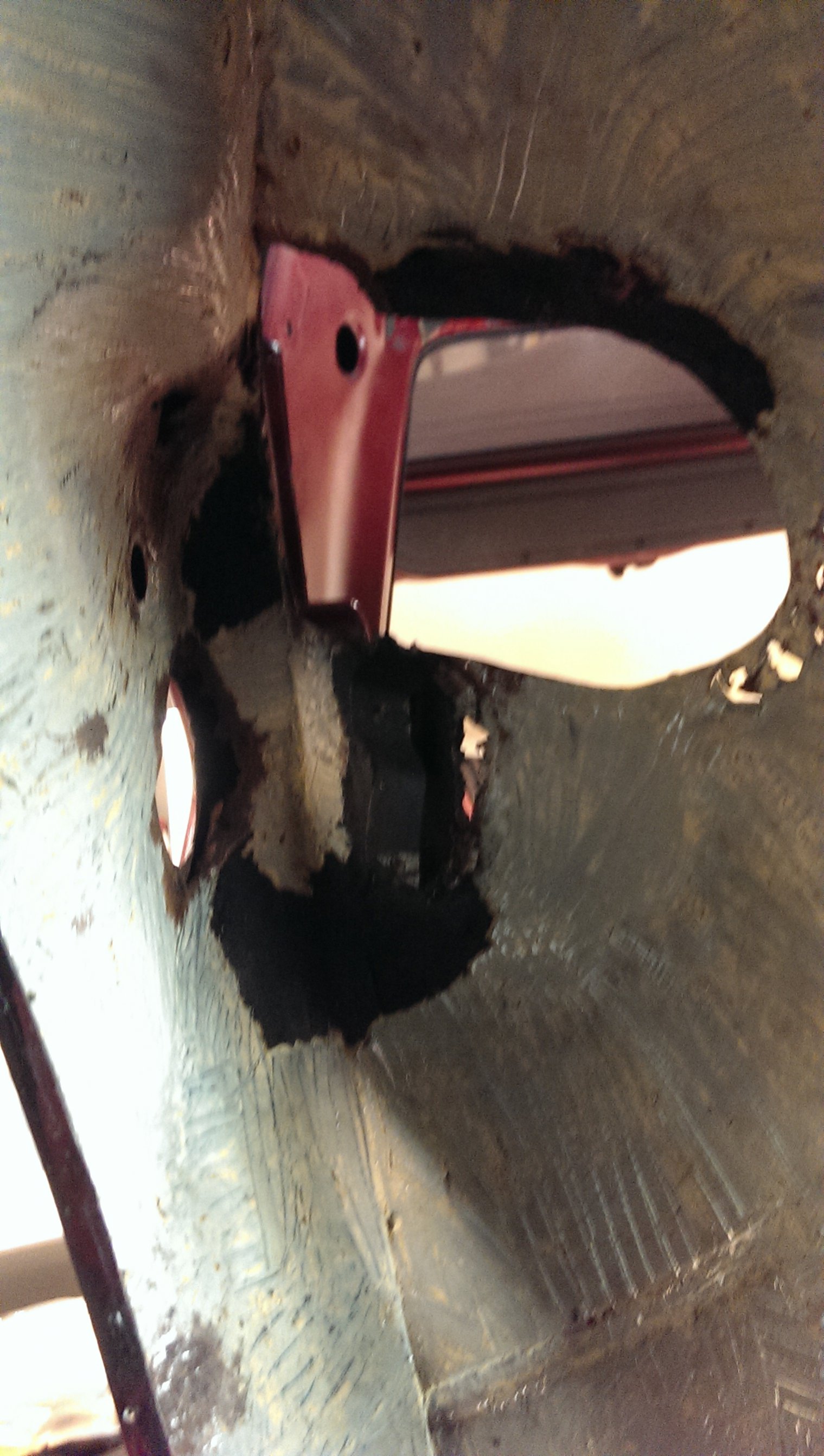

    Var nere en tur i verkstan förra veckan och gjorde ett nytt pass med stämjärn och värmepistol. Ett par kvällar till så är nog skrapandet klart och själva svetsandet och kapandet kan ta vid. Jag har alla delar för att laga rosten men även om det är småtråkigt att skrapa och man gärna vill dra igång och laga istället för att bara förstöra så är det alltid bättre att ta bort allt som brinner, rinner och ryker innan man tar fram svetsen
    Tog några (dåliga) kort under bilen, har hittat mer hål, runt alla svetsbultar till bränsle/bromsrör blir det ett fint litet hål:
    Namn:  IMAG1921.jpg
Visningar: 5960
Storlek:  512.7 KBNamn:  IMAG1920.jpg
Visningar: 6297
Storlek:  590.8 KBNamn:  IMAG1919.jpg
Visningar: 6253
Storlek:  498.9 KB
    Anledningen att tvärbalken i mitten inte är skrapad är att den skall bytas och jag snart kapar bort den, onödigt att lägga tid på att göra rent den då. Blir iaf ytterligare mer pyssel ikväll

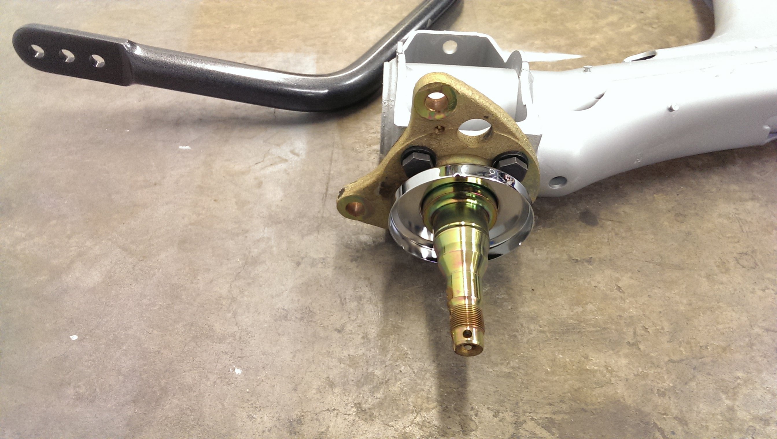

    Bakaxel

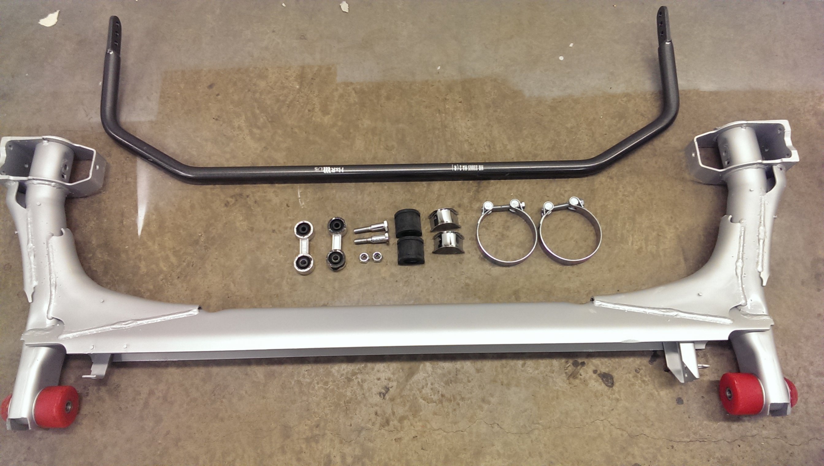

    Ångrade mig och bestämde mig för att finmeka lite istället i onsdags och idag. Blev att påbörja bygga ihop bakaxeln. Började med HR krängningshämmaren, men inga instruktioner ingick, hittade lite bilder på sådana monterat via tyska VW forum men bestämde mig för att vänta med den då jag inte är 100 på hur den skall sitta. Plastbussningarna hade inga som helst planer på att hoppa in i sina hål så det blev att tillverka mothåll och hylsor och köra en lång gängstång för att få i dem:
    Namn:  IMAG1931.jpg
Visningar: 6181
Storlek:  495.2 KB

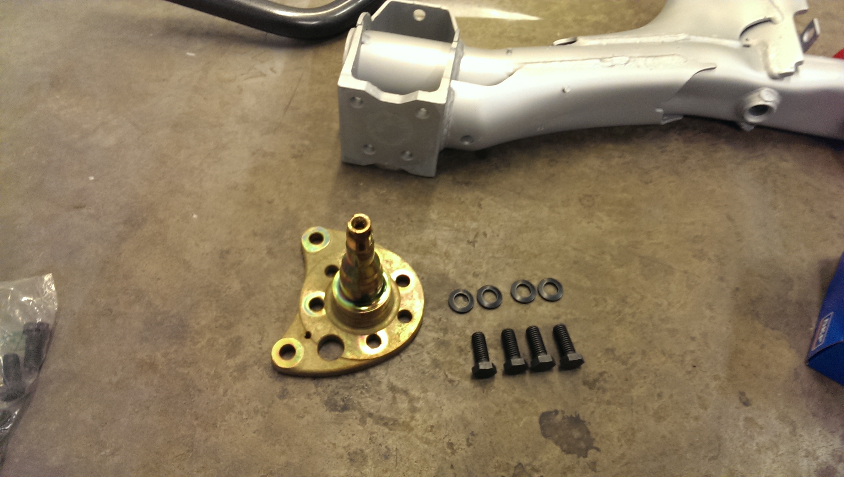

    Gulkromaterade axeltappar och nya skruvar och brickor:
    Namn:  IMAG1932.jpg
Visningar: 6086
Storlek:  945.9 KB

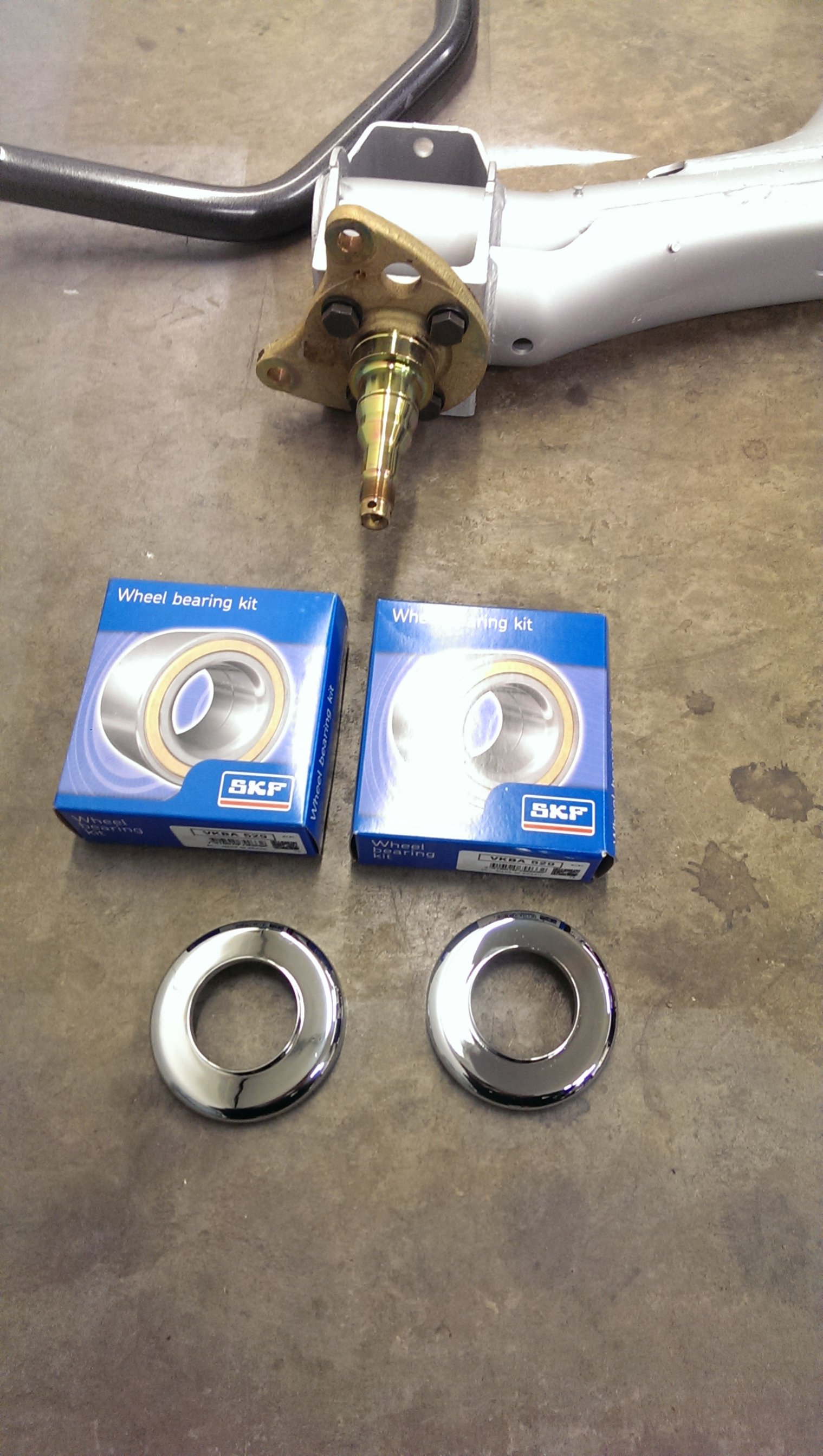

    Kromade skyddsskålar för navet och nya SKF Lager:
    Namn:  IMAG1933.jpg
Visningar: 7221
Storlek:  527.7 KB
    Skyddsskålarna monterade:
    Namn:  IMAG1935.jpg
Visningar: 6692
Storlek:  523.5 KB
    Gulkromaterade nav samt nya lager:
    Namn:  IMAG1936.jpg
Visningar: 5910
Storlek:  780.8 KB

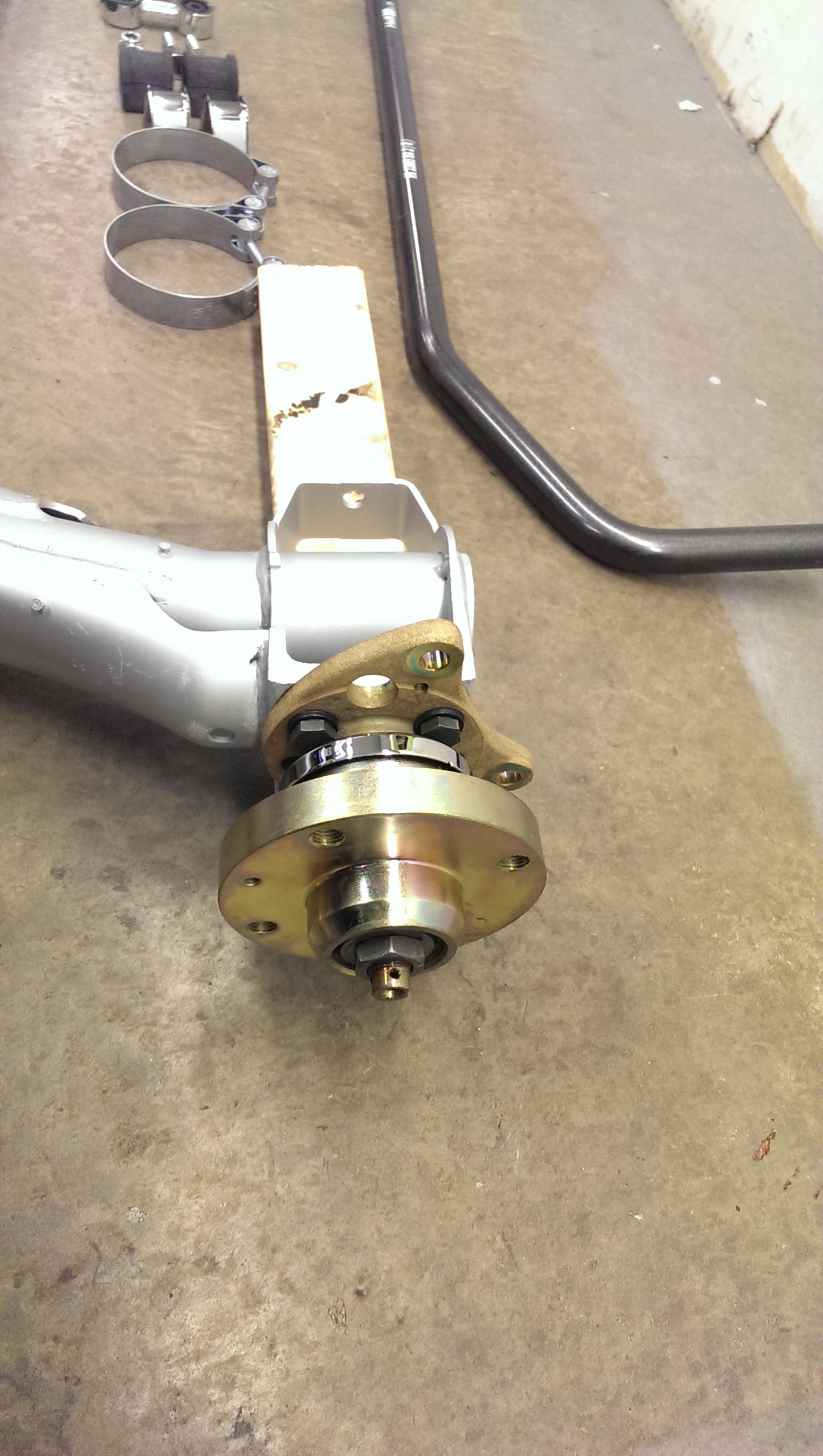

    Lagerna och naven fick ett varv i pressen och blev sedan monterade på bakaxeln:
    Namn:  IMAG1937.jpg
Visningar: 6214
Storlek:  495.3 KB
    Får försöka montera krängningshämmaren nästa vecka, någon som har erfarenhet av dessa?
