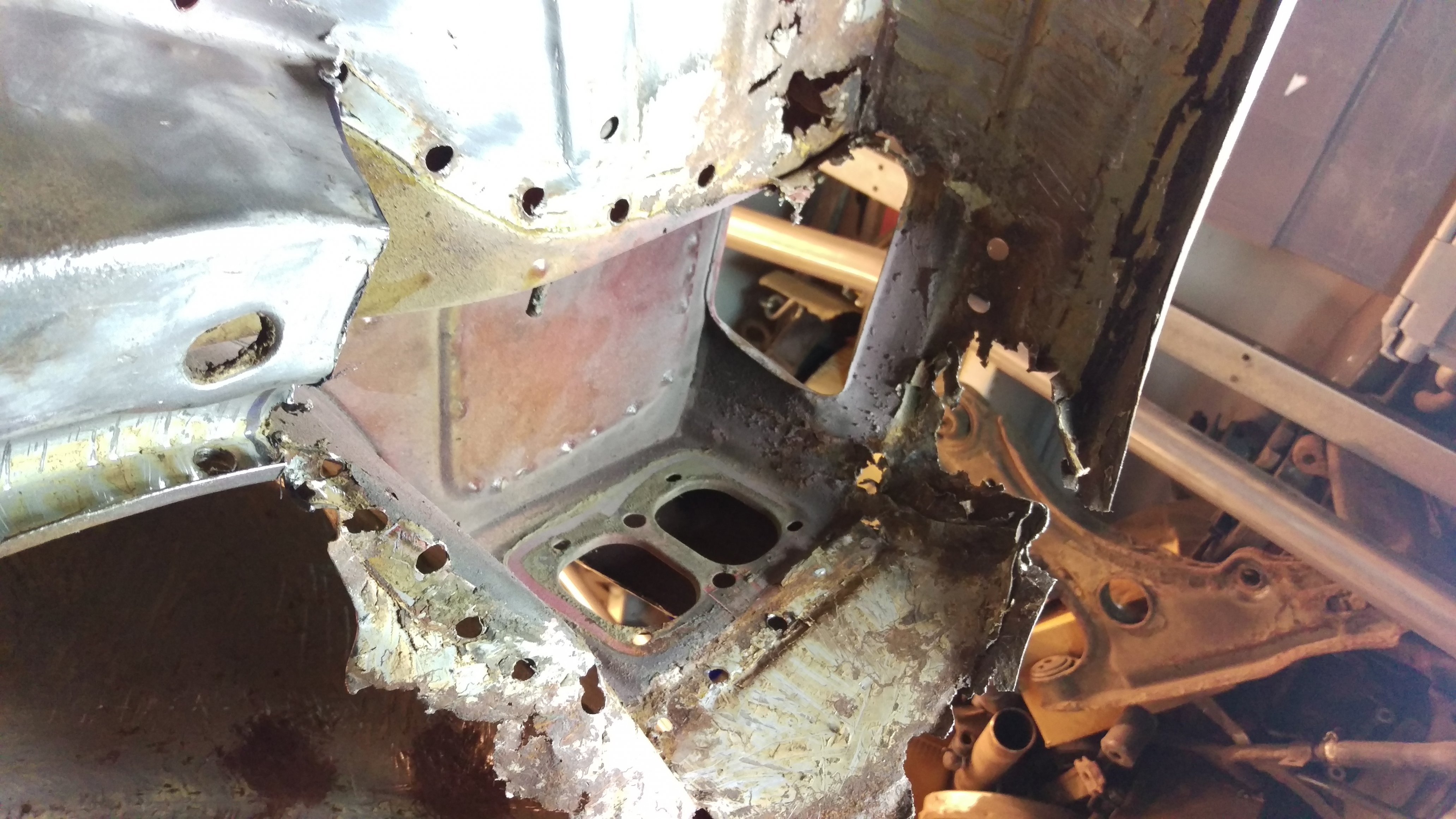

    balken lös!
    Många utborrade punktsvetsar senare och väldigt många svordomar så vann jag över balken, viss skillnad mellan ny och gammal

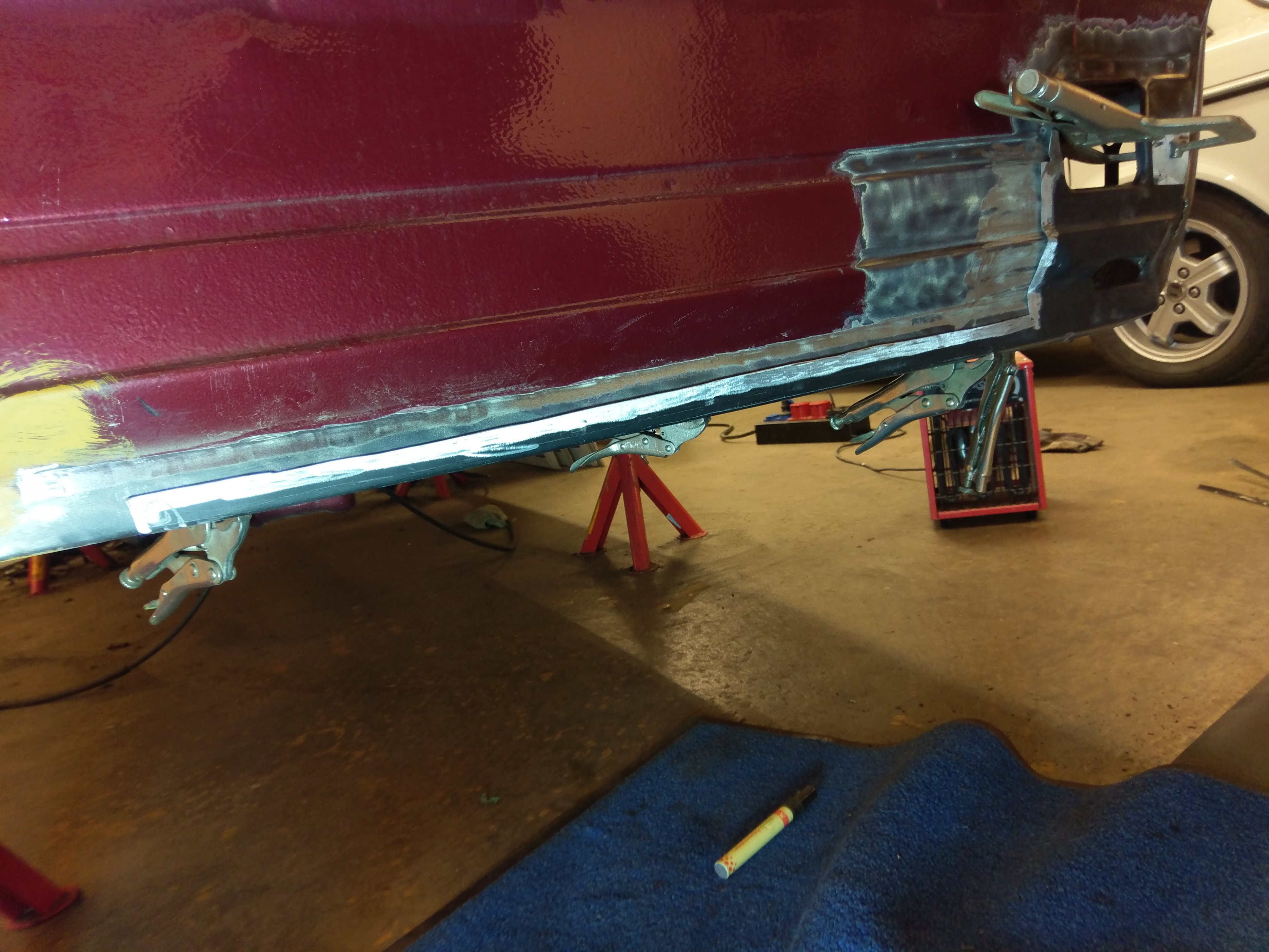

    Under bilen finns det lite att laga innan den nya balken kan svetsas fast:

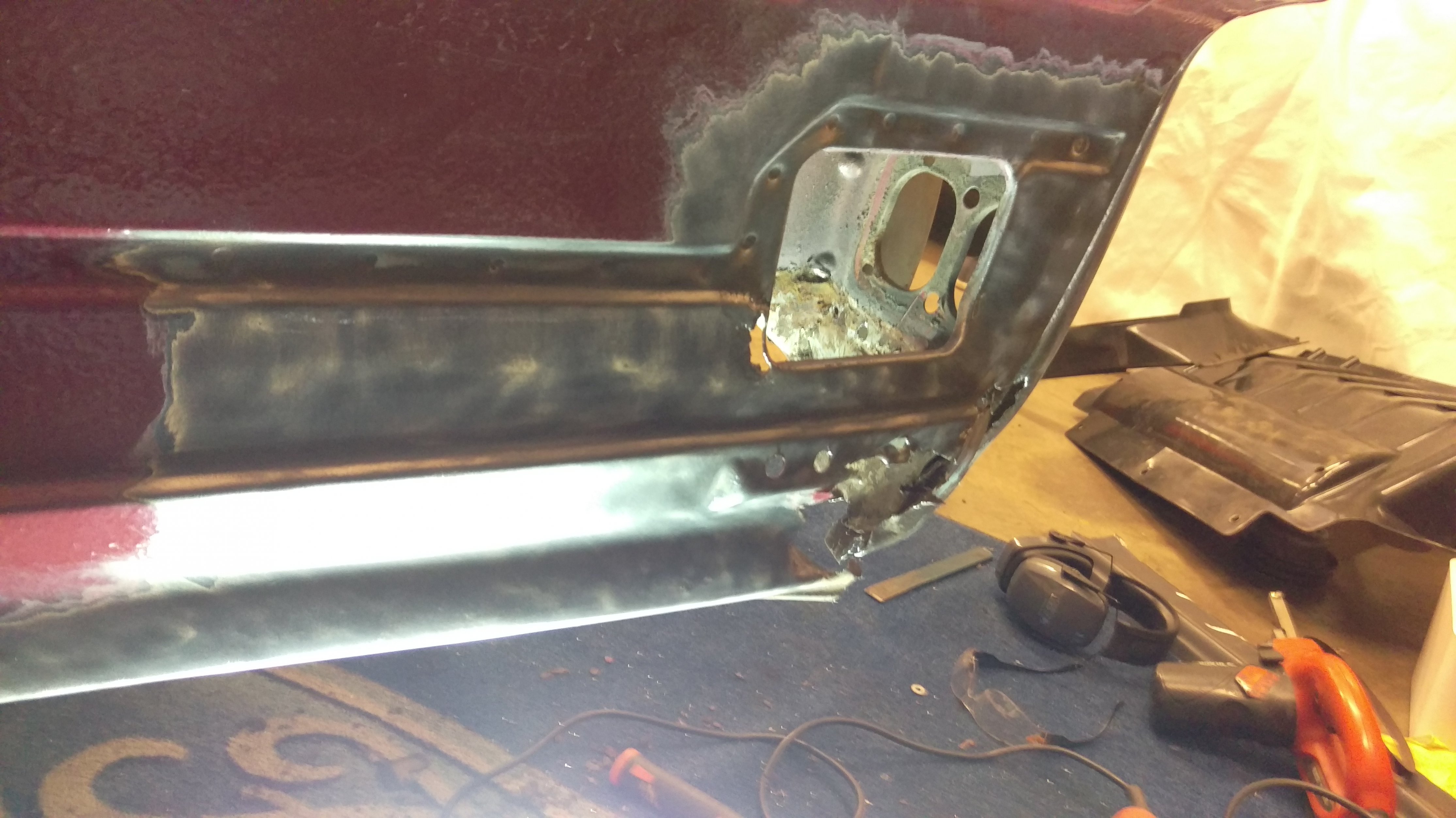

    Även bakplåten behöver en omgång ny plåt:

    Helt sjukt vad det kan rosta genom åren...

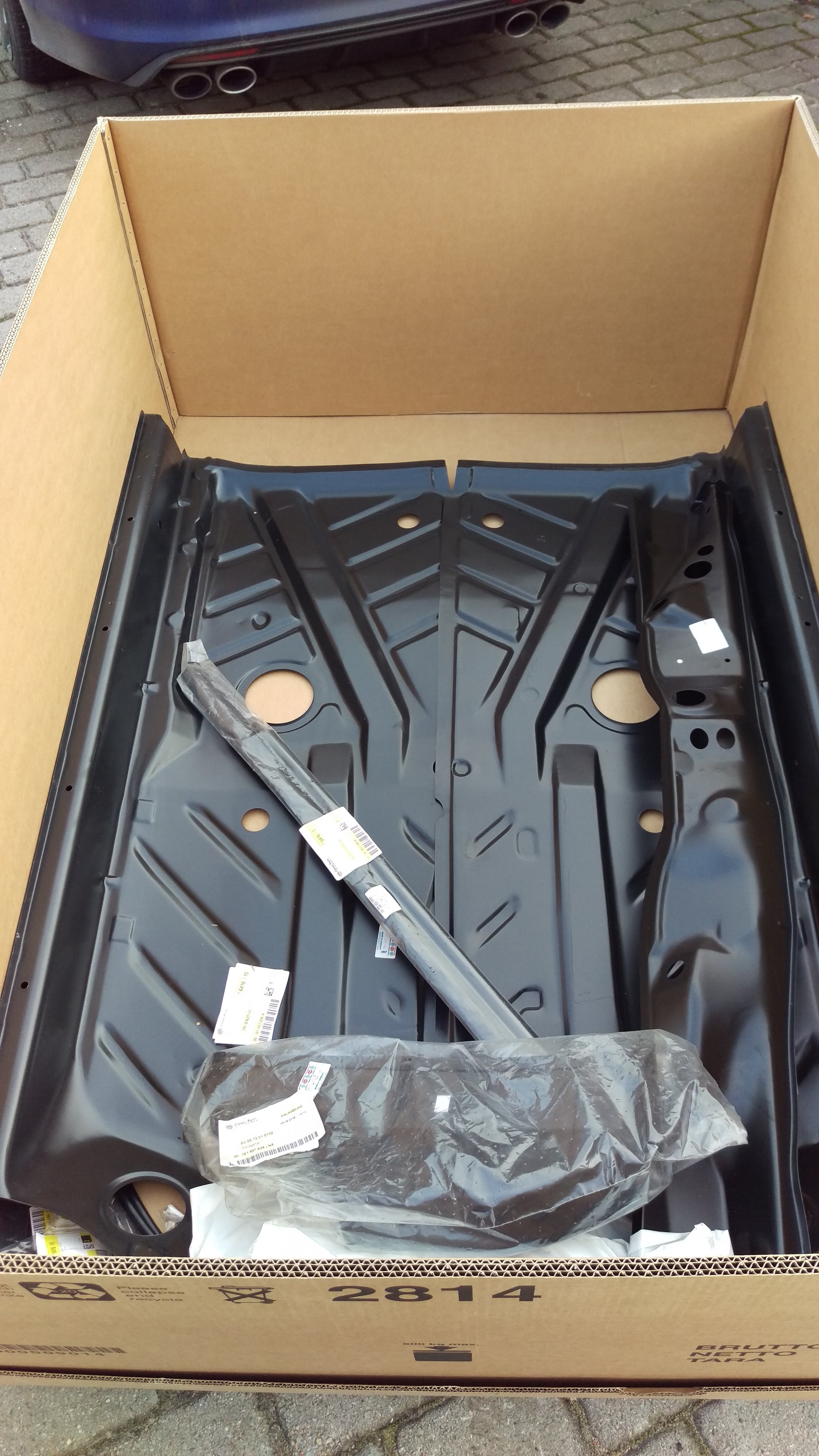

    Gjorde en stor beställning från Classic parts för ett tag sen, satt och plockade än det ena, än det andra som verkade bra att byta ut på bilen och tryckte sen på beställ, insåg att det nog var en del då frakten kostade nästan 1200 spänn...
    Idag kom en lastbil med detta:

    Inget litet paket Öppnade det:

    Man blir nästan tårögd när man läser på paketen till rutorna (köpte blåtonade runt om) att de är tillverkade samma månad som min bil, i sina, lätt fuktskadade, originalförpackningar. Go känsla!
    Köpte på mig en del plåt som kan vara bra att ha samt massor av småprylar (ligger under plåten):

    En pall delar från Classic parts.. jo jag tackar ja

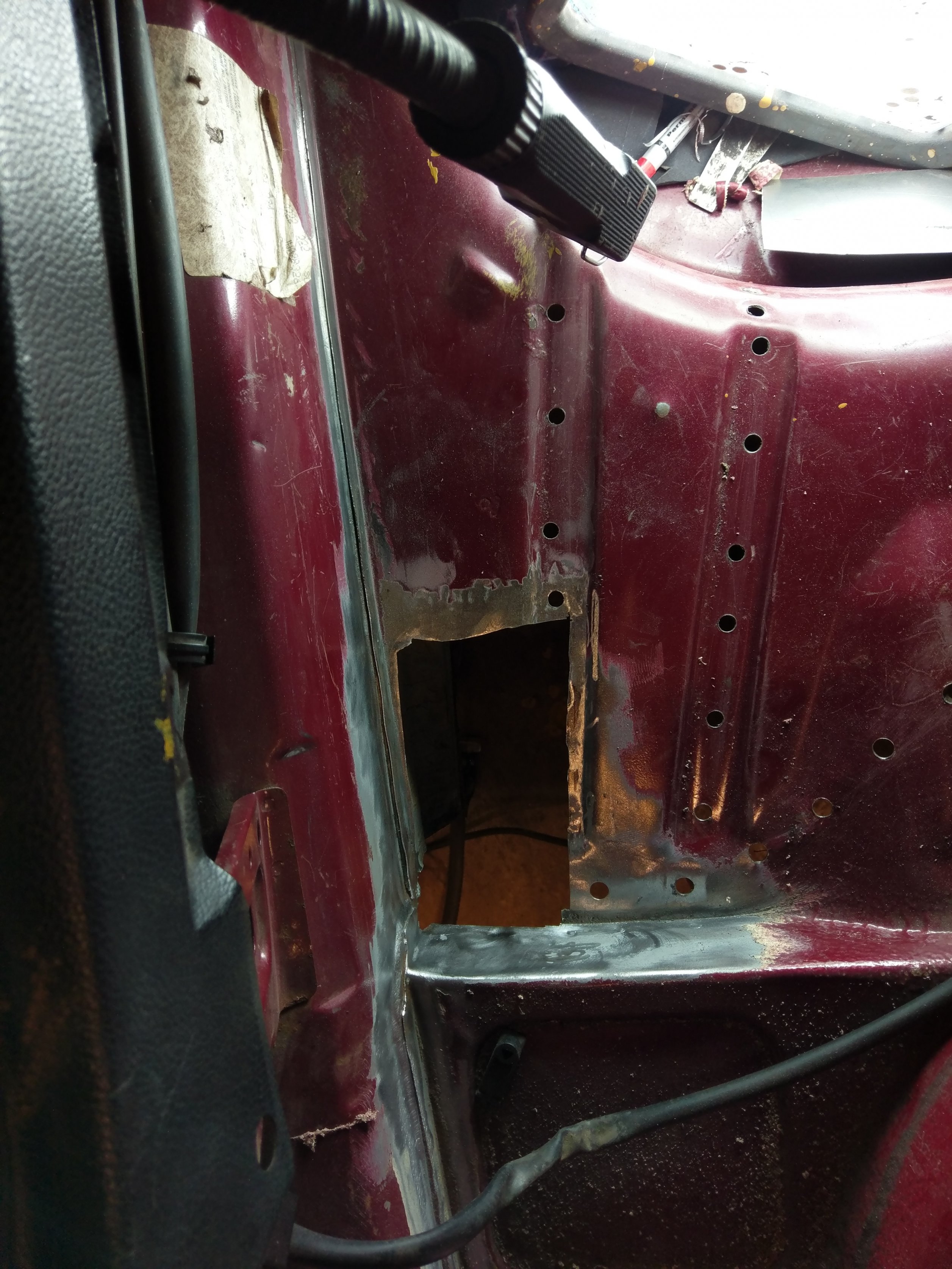

    Fortsatte fixa bakre högra hörnet på bilen. Bakre delen av skärmkant + innerskärmkant är nu 100% tillpassade och klara för svets. Innan dess krävs det dock lite nya plåtar runtomkring. Påbörjade en bit i hjulhuset också. Kändes riktigt skönt att få rota runt bland rosten efter ha haft 1 månad mekuppehåll

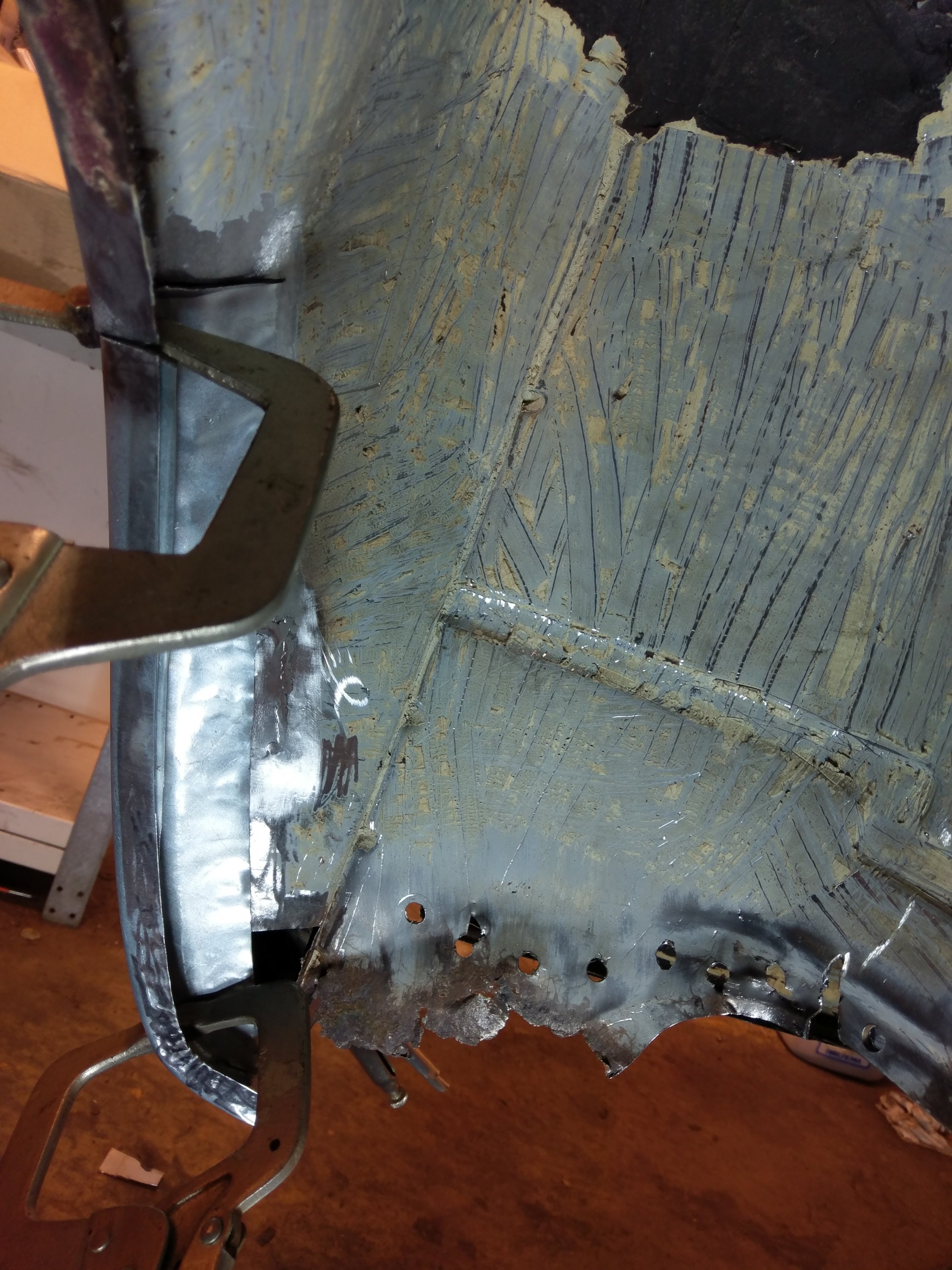

    Bakplåt på höger sida
    Garagekväll i onsdags igen. Fortsatte med höger bakre hörn på bilen. Behöver bytas en del av bakplåten för att ta bort rosten där. Har måttat, kapat, riktat och filat en hel kväll, så nu har klokkerholmplåten tillräckligt nära samma form som bilen. Skar bort allt på bilen som skall bort också och falsade där det behövs (blev dock inga kort på detta). Skall till en bit i innerhjulhuset samt golv i bagaget där tankfästesbalken suttit också innan jag kan sy ihop hela hörnet.
    Tanken är att fixa med hjulhuset och golvet nästa vecka. Snart (?) så kan man börja lacka bakre delen av bilen undertill, blir blir en go milstolpe

  12. #272
    Filip
    370
    Snyggt och prydligt som vanligt!
    Nästnästa vecka är jag nere igen, då gör vi ett nytt försök

    Lite golvfix
    Innan alla de synliga plåtarna kan svetsas på så är det en del fix bakom/under det som syns. Hade en rostskada under den bakre tankbalken. Först lite vinkelharry för att ta bort det smittade området:
    Namn:  IMAG0146.jpg
Visningar: 2851
Storlek:  1 019.0 KB

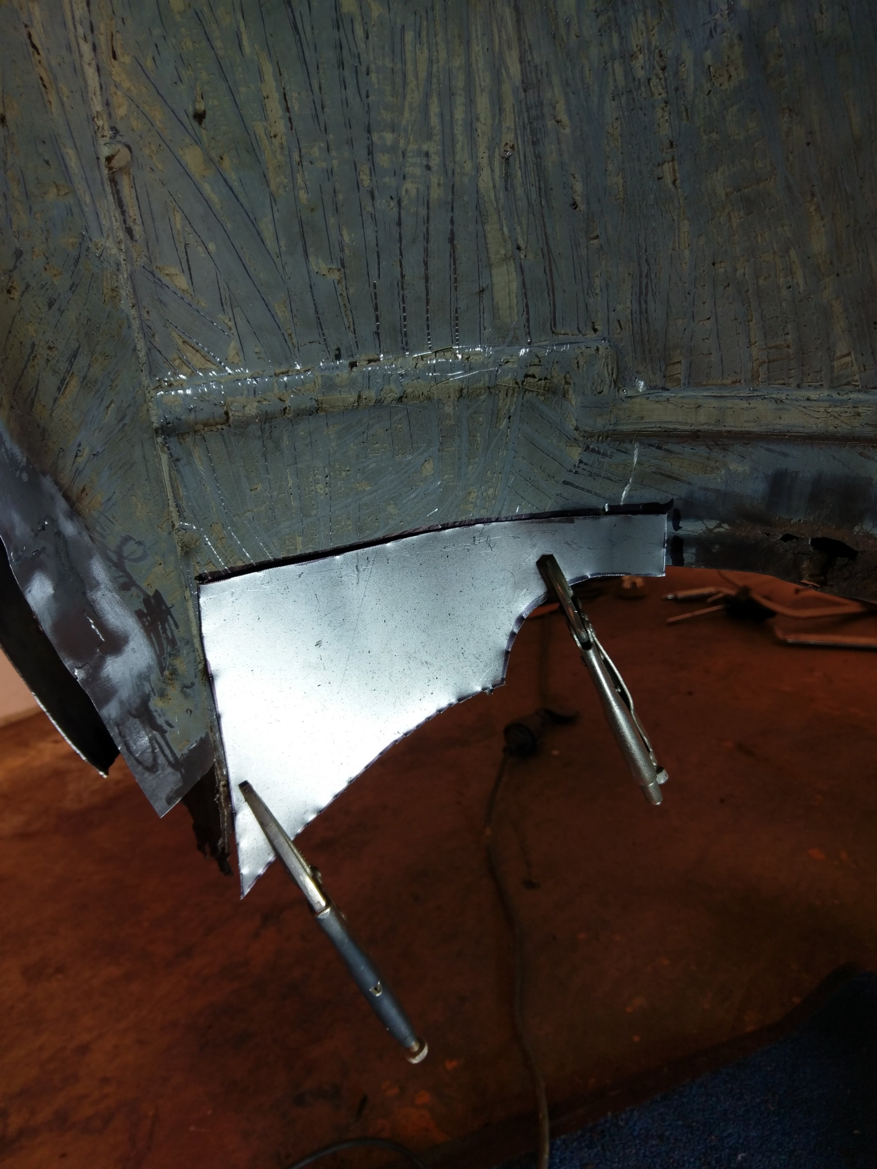

    Ny plåt med fals på för att svetsa den nya tankbalken i sen:
    Namn:  IMAG0147.jpg
Visningar: 2998
Storlek:  1 019.1 KB
    Lite svets på det:
    Namn:  IMAG0150.jpg
Visningar: 3016
Storlek:  935.5 KB
    Och till slut 2 lager 2K epoxy (som visserligen delvis måste slipas bort när sidobalk och tankbalk skall svetsas dit men bar plåt rostar så j*vla fort....):
    Namn:  IMAG0151.jpg
Visningar: 2839
Storlek:  968.4 KB
    Så hade en kväll i garaget gått
