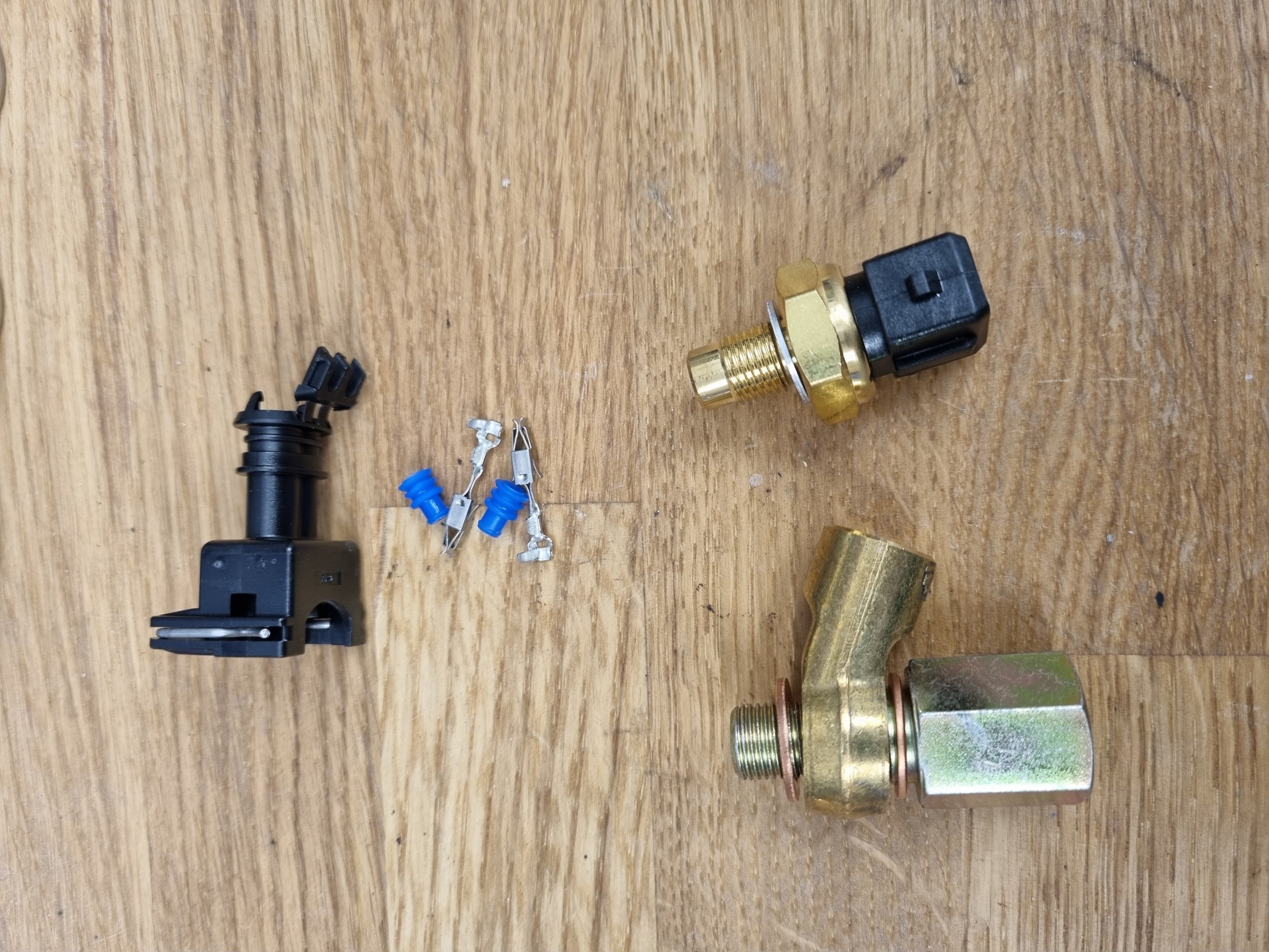

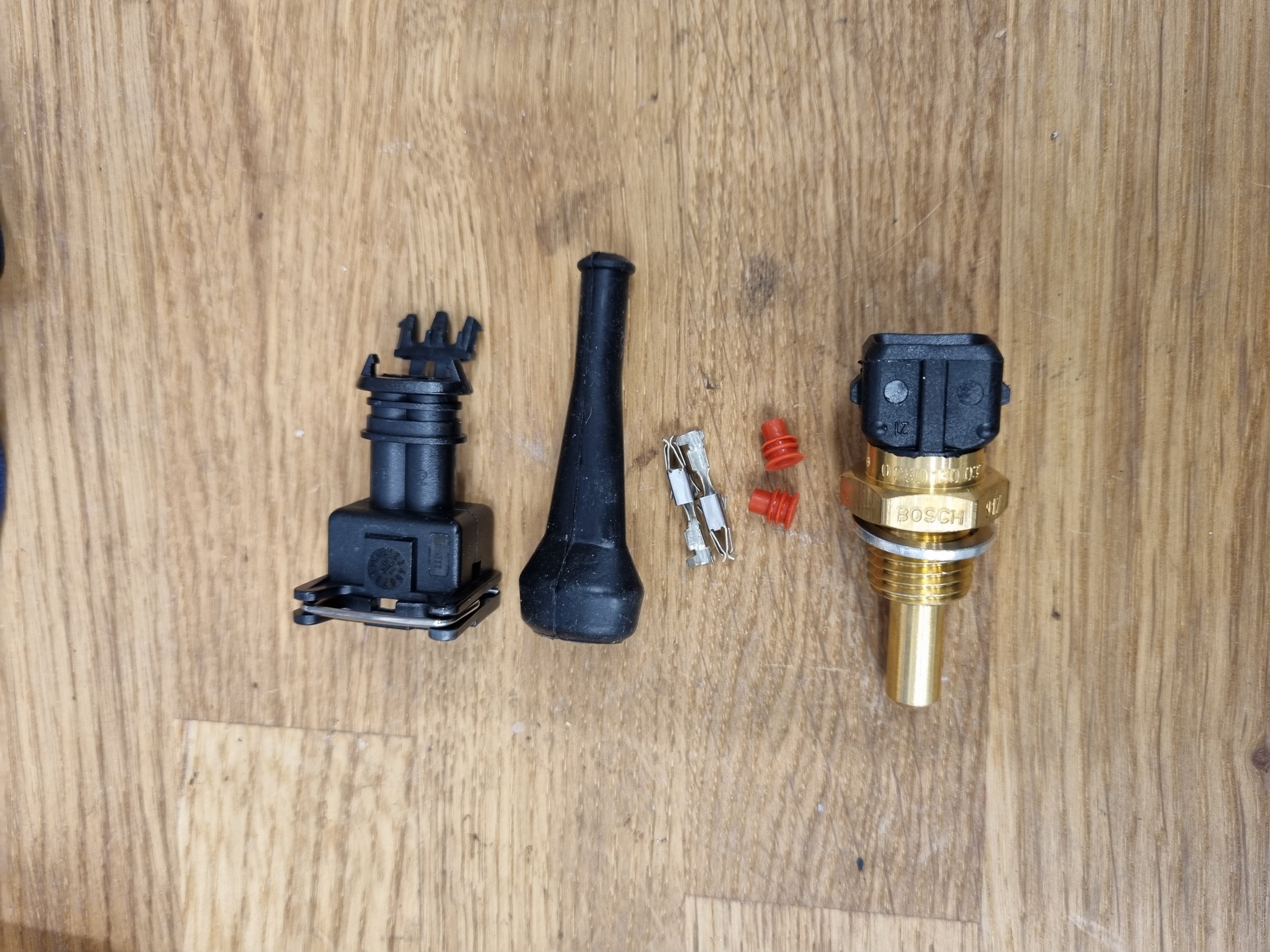

    Först vattentempgivare till sprutet. Vattentempgivarna på VW:s "gamla" 16V motorer är bara M10x1 och väldigt grunda, typ 10mm. Nästan inga eftermarknadsgivare passar här.
    Men, om man skruvar ut termotidgivaren till kallstartventilen för K-jet så är den M14 och hålet är typ 30-40mm djupt. Det funkar med de flesta fabrikat av givare. Funkar på alla VW med K-jet om man skall bygga in EFI.
    Såhär ser BOSCH givaren ut jag valt:

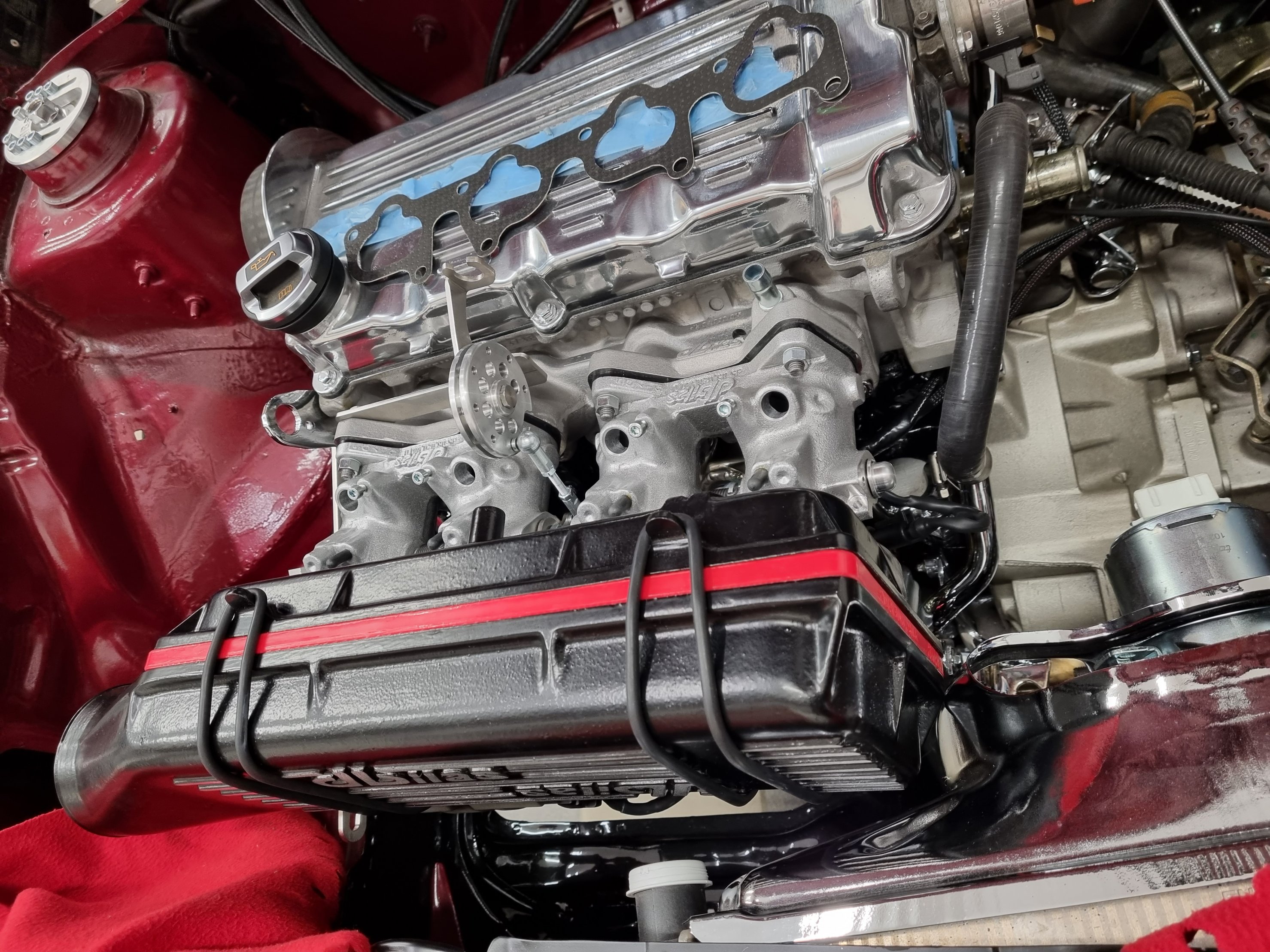

    Så, dags att börja på spjällhusen och insuget. Ni som monterad separata spjällhus på VW vet att det är inte så enkelt, även om man har köpt ett kit. Kylaren är i vägen och måste flyttas, generatorn är i vägen och måste flyttas och kylvattenanslutningar på toppen och oljestickan är också no-go.
    Kommer att ta ett tag att få dit detta helt och hållet, men steg 1 är att porta insuget så det matchar toppen.
    Komplett så som det kom levererat:
    Namn:  20220102_155118.jpg
Visningar: 10350
Storlek:  1.09 MB
    Själva insuget demonterat:
    Namn:  20220102_155559.jpg
Visningar: 10201
Storlek:  1.09 MB
    Provmonterat på toppen med packning, som synes så matchar det inte toppen perfekt. Toppen är portad efter packningen så denna kommer jag att använda som mall:
    Namn:  20220102_155849.jpg
Visningar: 9988
Storlek:  1 015.3 KB
    Packningen fastskruvad på insuget och överflödigt material markerat med blå spritpenna:
    Namn:  20220102_160346.jpg
Visningar: 10324
Storlek:  1.06 MB
    Syns ännu bättre utan packningen:
    Namn:  20220102_160431.jpg
Visningar: 10069
Storlek:  1.05 MB
    I ovankant så är det uppemot 2mm som behöver tas bort, så det blir att slipa ur en del på samtliga portar.

    Snyggt jobbat! Den där givaren ser ut precis som den givaren jag har original på Digifant 2 sprutet på min mk2 8v och sitter på samma ställe som termotidgivaren på 8v K-jet så det är även beprövat av VW
  6. #786

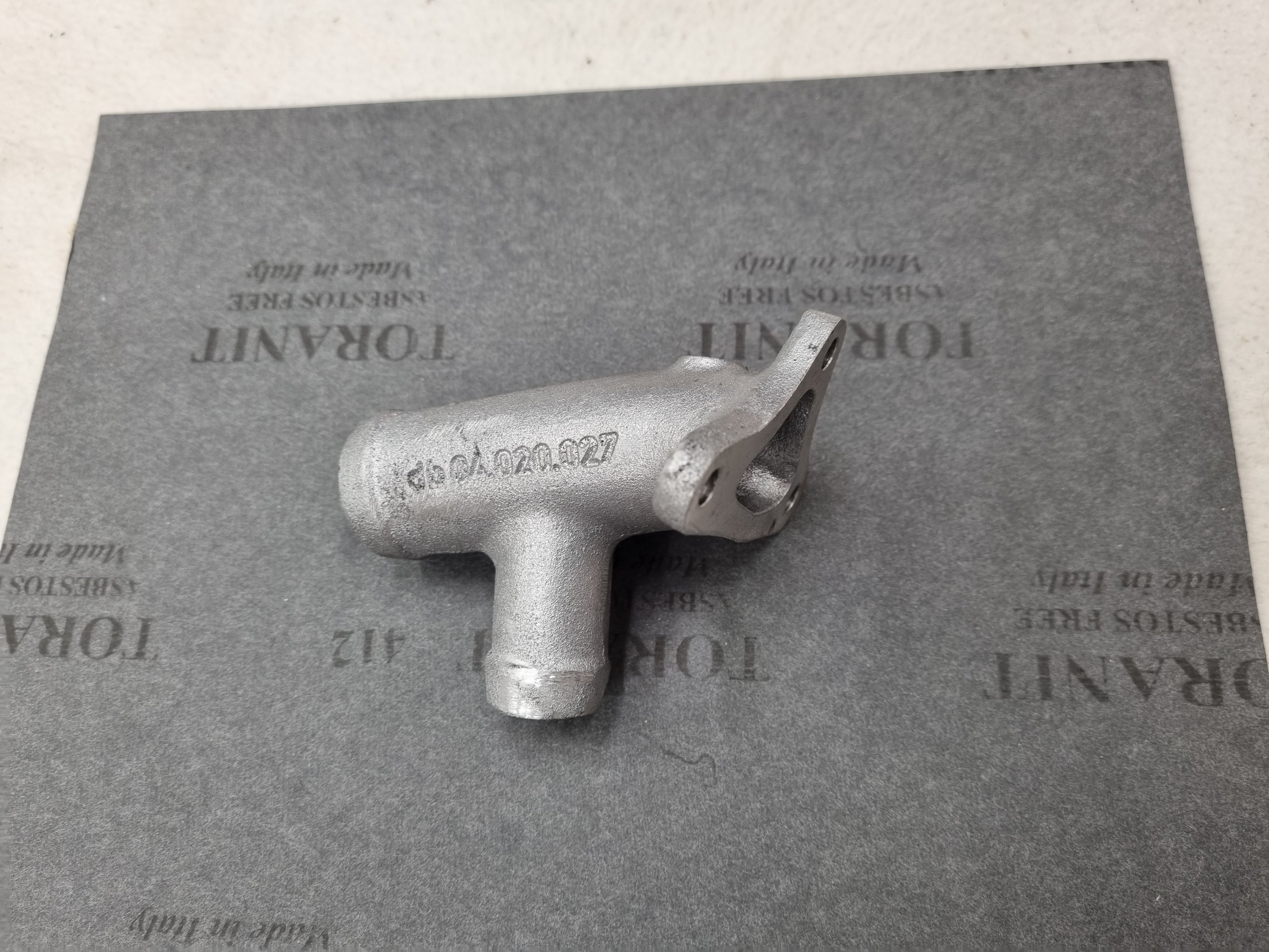

    Vattenanslutningen på toppen skall bytas till en annan, lite oklart varför, men steg 1 att göra en packning till denna:
    Namn:  20220108_130158.jpg
Visningar: 10183
Storlek:  1.03 MB
    Hyfsat klar:
    Namn:  20220108_130921.jpg
Visningar: 10314
Storlek:  977.1 KB
    Här kan man se skillnaden mellan org och dbilas varianten:

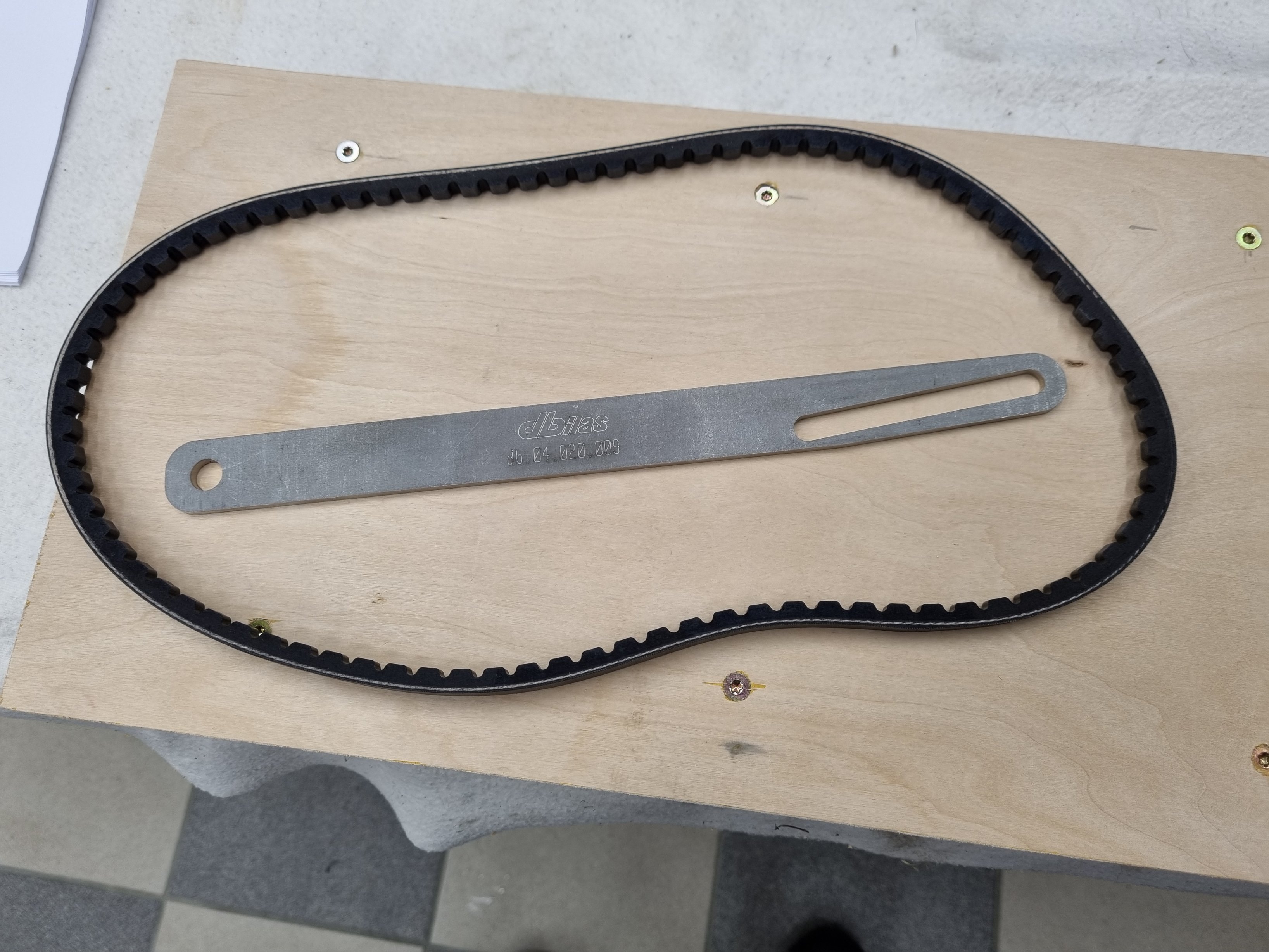

    Nästa grej som är ivägen är generatorn, denna behöver sänkas och flyttas framåt så den sitter som på dieselbilarna, så nytt fäste och kortare rem:
    Namn:  20220108_135306.jpg
Visningar: 10088
Storlek:  1 005.5 KB
    Monterat (av sonen) på bilen:
    Namn:  20220108_141020.jpg
Visningar: 10043
Storlek:  1.07 MB

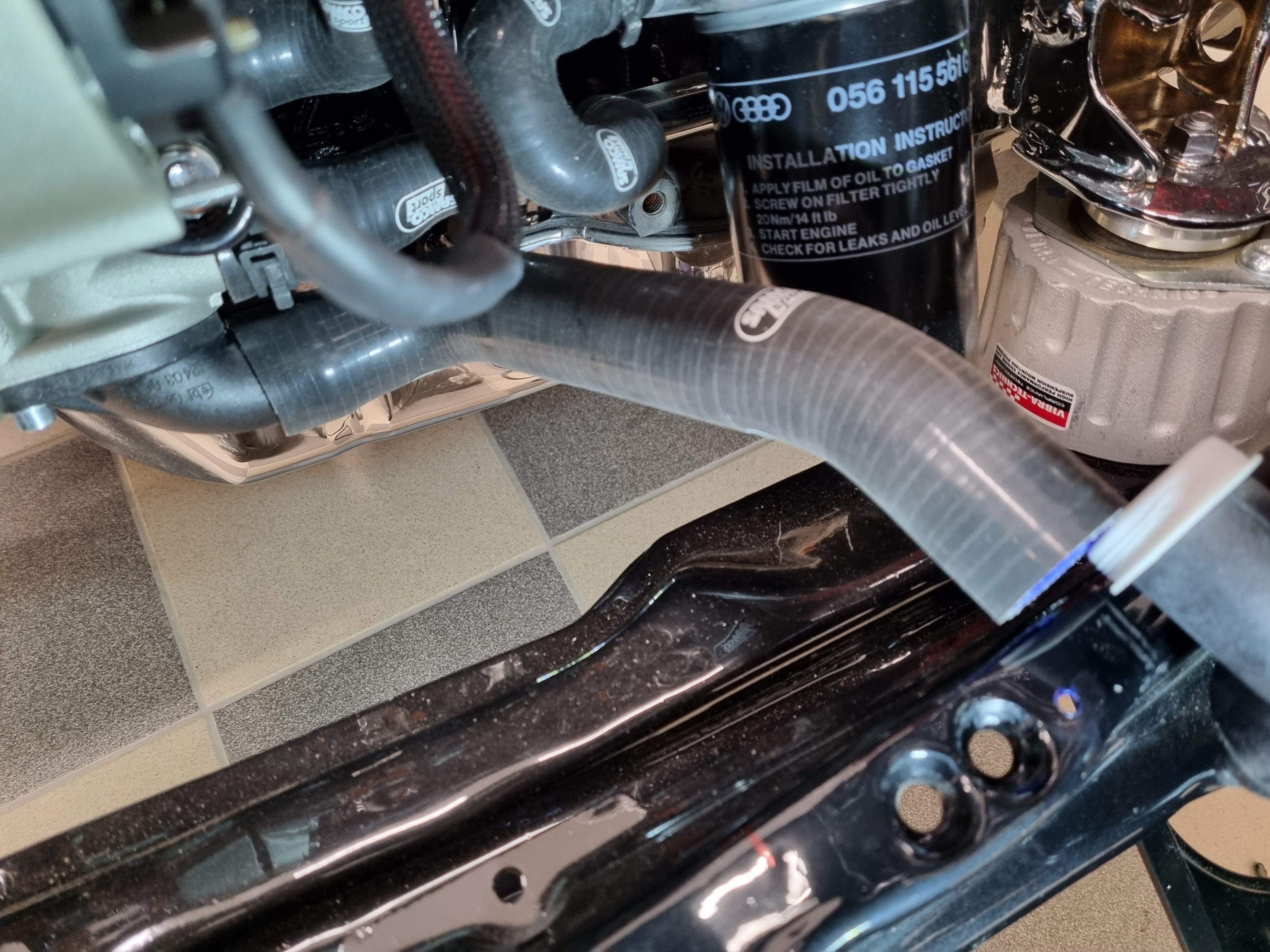

    En sak som stört mig mycket de senaste månaderna är insugssystemet. Jag köpte ju ett ”färdigt” 50mm ITB kit från Dbilas i Tyskland. Bra grejer och insug/spjällhus/luftburk känns mycket bra.
    Resten av kittet är jag inte lika imponerad av. Det stora problemet på Mk1, 2, 3 när man bygger individuella spjällhus är ju platsen framåt, den finns inte. På alla org motorer så sitter ju antingen insuget på baksidan av motorn eller böjer sig över ventilkåpan bakåt.
    Så hur man än gör måste kylet flyttas. Tanken i kittet var att lossa kylet helt och flytta det framåt och neråt ganska mycket så det hamnar framför kylarbalken precis innanför grillen. Man skulle då borra en massa hål i fronten och bulta fast kylet mha 4 konsoler som skulle skruvas i hålen för luftstyrningarna. Gillande inte alls att borra sönder min nya VW org front och är tveksam till att hänga upp kylaren i hål endast av sedda att hålla små plastbitar. När man flyttar kylet så passar inga kylarslangar heller och de som följde med kittet luktade mer än lovligt biltema-lösning med fula universal-spiral-slangar som jag har väldigt dålig erfarenhet av.
    Så jag bestämde mig för att försöka utveckla något eget. I fronten finns ju massa olika positioner som kylet kan monteras i, är ju olika kyl på olika motorer och marknader. Så efter en hel del av och på-montering så kom jag på att om jag flyttade kylet så långt till vänster som möjligt (fastsatt med org fästen i positionen för GTD kylet på vänster sida) så räckte det att vinkla fram högersidan av kylet ca 30mm. Då kunde jag genom att tillverka ett nytt undre fäste och modifiera det övre montera kylet i org infästningar och dessutom behålla åtminstone en av luftstyrningarna.
    En förutsättning för detta är såklart att få till slangarna. Beställde ett sortiment av rör och slangar, 32mm, från do88 för få till ngt.
    Undre slangen är rätt i form men för kort:
    Namn:  20220224_180547.jpg
Visningar: 9897
Storlek:  1.03 MB
    Undre slangen kan kapas och förlängas med en bit rör så passar det:
    Namn:  20220224_181054.jpg
Visningar: 9746
Storlek:  1.05 MB
    För den övre så går den rätt in i luftboxen så helt ny behövs.
    Övre slangen blir ny av flera delar.
    Namn:  20220224_184136.jpg
Visningar: 9831
Storlek:  1.04 MB
    Nu passar det iaf och allt är provmonterat. Ska plocka av allt och snygga till + slangklämmor som nästa steg.
    Namn:  20220224_184407.jpg
Visningar: 9864
Storlek:  1.08 MB
    Det övre högra fästet till kylet är inte heller helt klart, behövde lite mer 3mm plattjärn, men det är införskaffat nu så det skall bara svetsas ihop och lackas.
