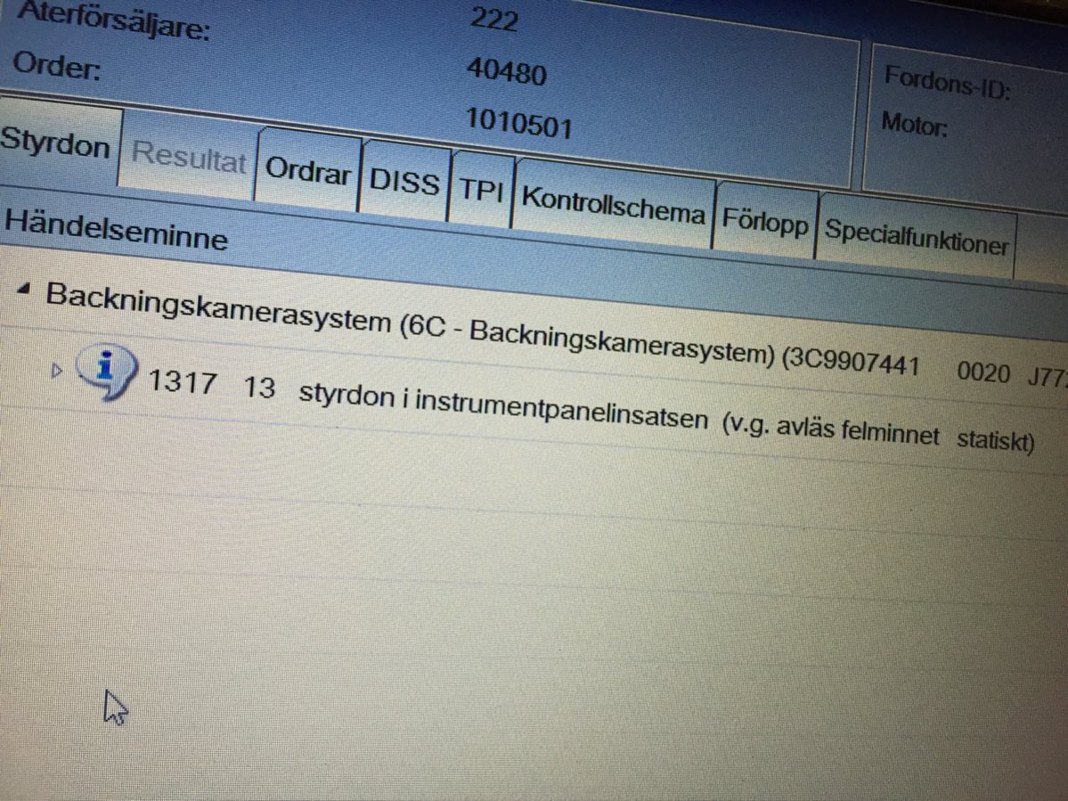

    Har en felkod på nya bilen, frågan är vad den innebär. Eller om den har någon påverkan?
    Passat Alltrack 2.0 TDi 2015
    Address 6C: Back-up Cam. Labels: 5N0-907-441.clb
    Part No SW: 3C9 907 441 HW: 3C9 907 441
    Component: J772__Rearview 0020
    Revision: 00H13000 Serial number: 525PA8-J481537
    Coding: 0030007
    Shop #: WSC 05311 000 00001
    VCID: 68E787D95B17DC61C7B-803D
    1 Fault Found:
    01317 - Control Module in Instrument Cluster (J285)
    013 - Check DTC Memory
    Freeze Frame:
    Fault Status: 01101101
    Fault Priority: 6
    Fault Frequency: 1
    Reset counter: 6
    Mileage: 136 km
    Time Indication: 0
    Freeze Frame:
    Term 15 On
    Reverse OFF
    Count: 3

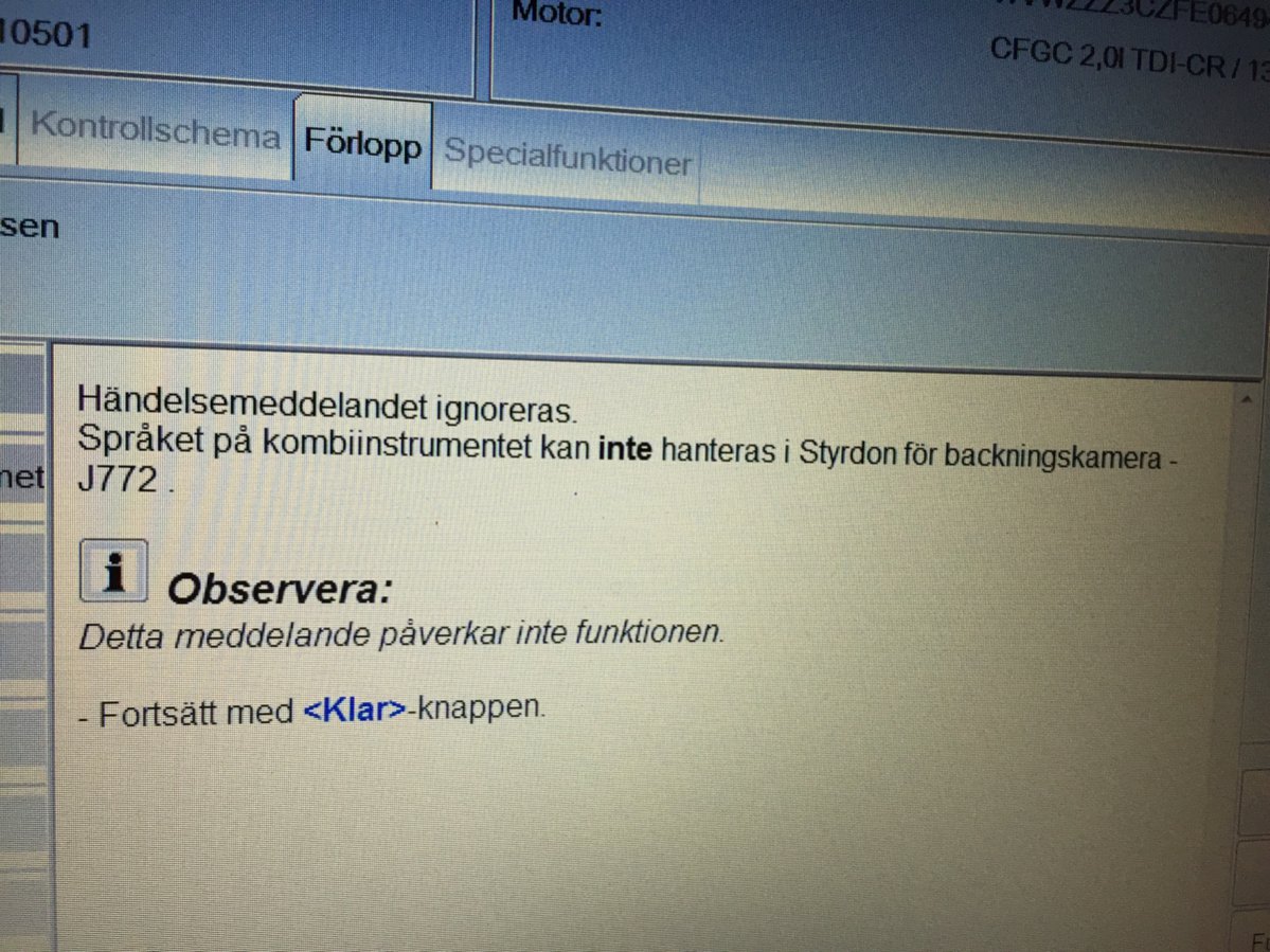

    Felkoden på Backkameran finns av någon förunderlig anledning alltid där och beror på språksvårigheter mellan stereo och instrumentpanel.
    Nu kan jag vara ute och cykla och isf ber jag om ursäkt.
    MEN jag vill minnas att det har med det blandade språket mellan stereo och Instrumentpanel att göra & att de sätter en felkod pga av att språket i stereon är på engelska när du backar och svenska i instrumenteringen.
    Testa ställa språket i Instrumentpanel samt stereo på ex tyska (Så att dom pratar samma språk) och se om den sätter felkoden.
    Testa sedan ändra tillbaka språket i instrumenteringen till svenska så får du se att felkoden dyker upp igen.
    Vill minnas att det var nåt sådant , hållt på och forska i det där tidigare.
    Kom dock fram till att det inte är något att bry sig om.
    Ska försöka hålla detta i minnet till nästa gång jag tar in en Alltrack så får jag friska upp minnet och se vad jag kom fram till.
    Annars får du gärna friska upp mitt minne ifall jag mindes rätt att det hade med språksvårigheter mellan stereo och instrumentering att göra.

    Jag mindrs rätt. Bilderna tagna från en 2015 alltrack vid nybilsleversns.
