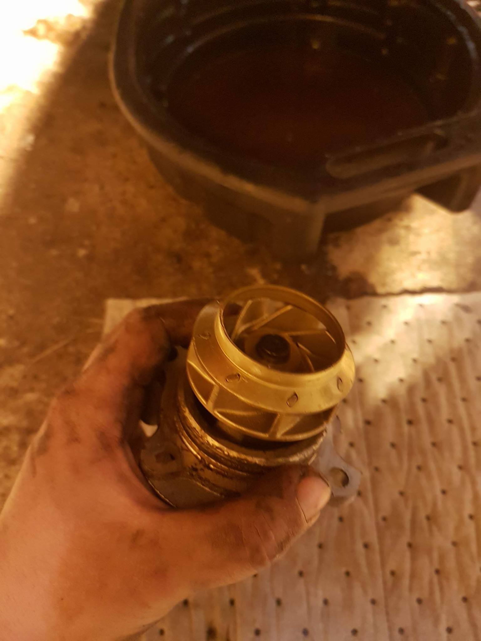

    Jag misstänkte vid det här laget att vattenpumpen var taskig eftersom jag tyckte att jag inte fick någon cirkulation i den nedre slangen, även fast tempmätaren stod långt över mitten. En kompis kallades in och vi ryckte ingående slang till värmepaketet och en person fick kolla flöde medans en annan starta o stängde av bilen. Det kom inte alls mycket på tomgång (vi hade missat att tryckrören var helt bortkopplade och att tomgången var rätt taskig) men om man gav lite varv så kom det lite mer.
    Dagen efter begärde jag ledigt för torsdag och fredag samt köpte en kamremssats med ny pump. Torsdagen ägnades åt att montera ihop lite hyllor från biltema, plocka iordning och att kasta skit.

    Planen för fredagen var att 1) hitta och åtgärda eventuella läckor i kylsystemet 2) byt kamrem, spännare, löphjul och pump 3) hoppas på att den gamla pumpen var kass och 4) använd biltemas kylvätskesystempåfyllare som pumpar ut all luft ur systemet och sedan skickar in kylvätskan och resulterar i ett färdigluftat system.
    Namn:  21122935_10214186162267977_595774928_o.jpg
Visningar: 4869
Storlek:  157.2 KB
    Gamla pumpen var som ny. Och med impeller i metall. Inte vad jag ville hitta, då var det bara luft i systemet kvar som anledning till att temperaturmätarna visade högt tänkte jag, och fortsatte med att fylla systemet igen. Provkörde bilen igen och fortfarande samma fenomen med hög temp på oljetempmätare i MFA och kylvätsketempmätare i klustret. Nu hade jag en sprillans ny vattenpump, ingen luft i systemet och inga läckor.
    Jag bestämde mig för att det är mätarna som är fel och att kylningen fungerar som den ska, fläkten startar, vag-com visar 90-94C där nålen stannar på temperaturmätaren, bilen kokar inte och trycker inte ur sig någon vätska. Började tänka lite på att det sitter en voltregulator i klustret som används till mätarna, om den ger för låg ström borde både kylvätskemätare och oljetempmätare i klustret visa för höga värden, kom även ihåg att jag fått soppatorsk även fast bränslemätare inte varit i botten. Inte hunnit mäta än men det måste fasen vara det!

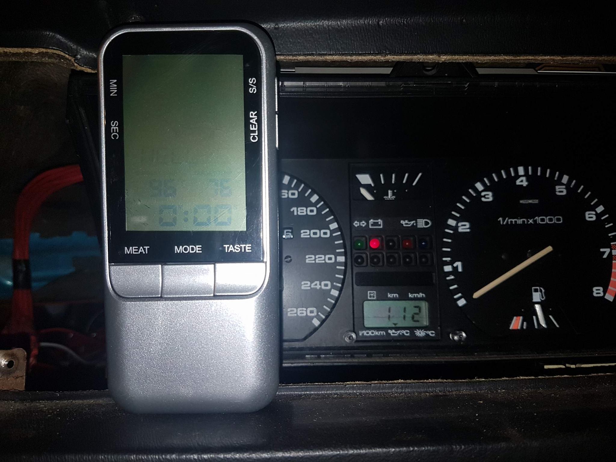

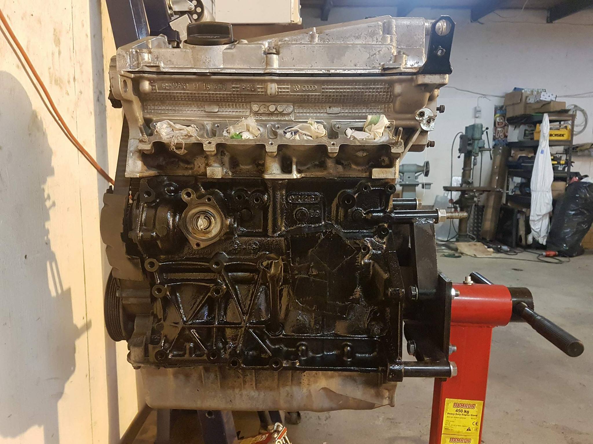

    Har felsökt vidare varför bilen visar hög temperatur, har samlat på mig ett par kombiinstrument genom åren så plockade ut vattentempmätare från ett par stycken och testade dom genom att seriekoppla. Sedan tog jag den som visade lägst och monterade i instrumentet. Får se var nålen hamnar nu.
    Namn:  21192429_10214231181593432_851856129092160815_n.jpg
Visningar: 4792
Storlek:  69.9 KB

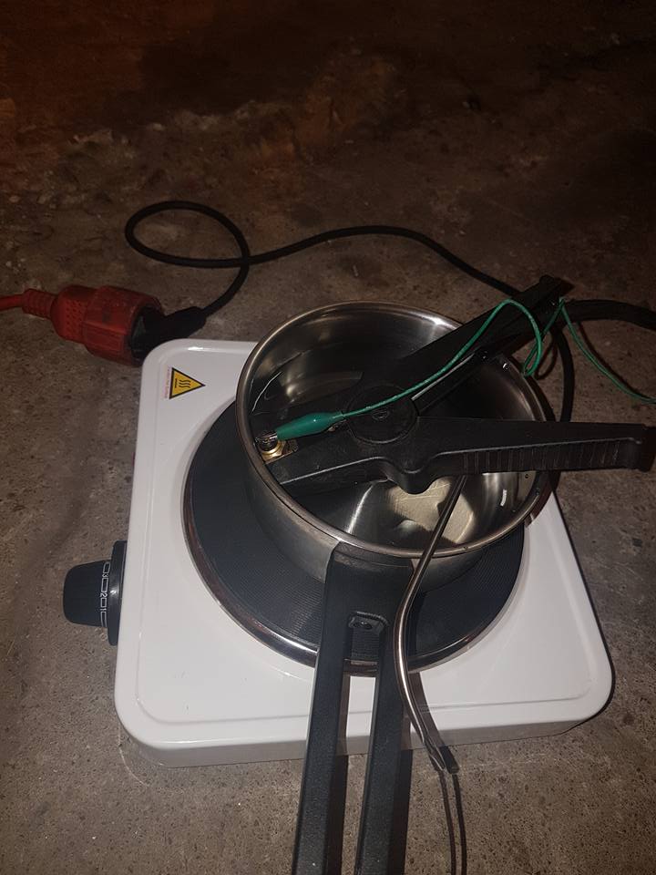

    Vidare till oljetemperaturmätaren, som också visar en hög temperatur. Tog givaren och en startkabel och sänkte ner i en kastrull och värmde på lite försiktigt tillsammans med en stektermometer.
    Namn:  21247721_10214231900211397_649917678_o.jpg
Visningar: 4799
Storlek:  303.5 KB
    96C på stektermometern = 112 grader på mätaren i MFA, när vattnet kokade var vi uppe på 116 grader i MFA. Så då vet jag ju iaf att det aldrig varit någon risk för att oljan blivit bränd. Undrar hur det kan komma sig att den visar så fel? Köpte givaren ny från vwheritage, tror det var en topran. Antingen ger den fel värden eller så skickade de fel givare. Är lite i valet o kvalet om jag ska försöka få tag i en ny givare till MFA eller om jag ska köpa en extern mätare och givare.

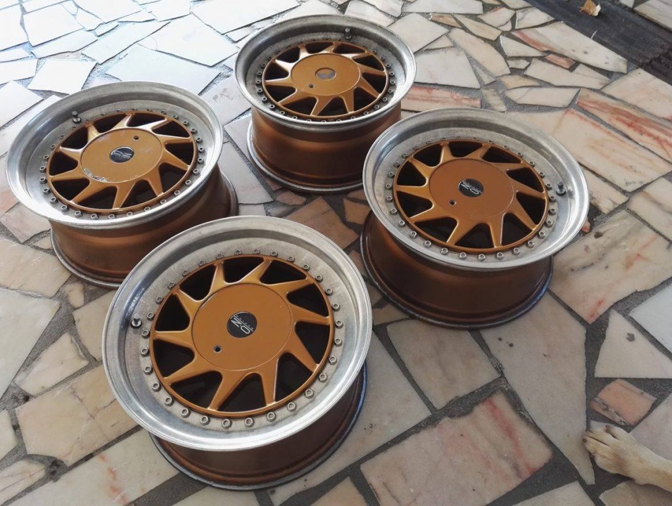

    Namn:  21765847_10214437417349197_2105043852055376090_o.jpg
Visningar: 4579
Storlek:  324.1 KB
    Nya fälgarna är hemma!! så nöjd.

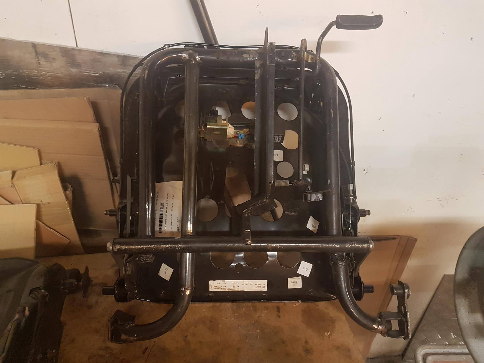

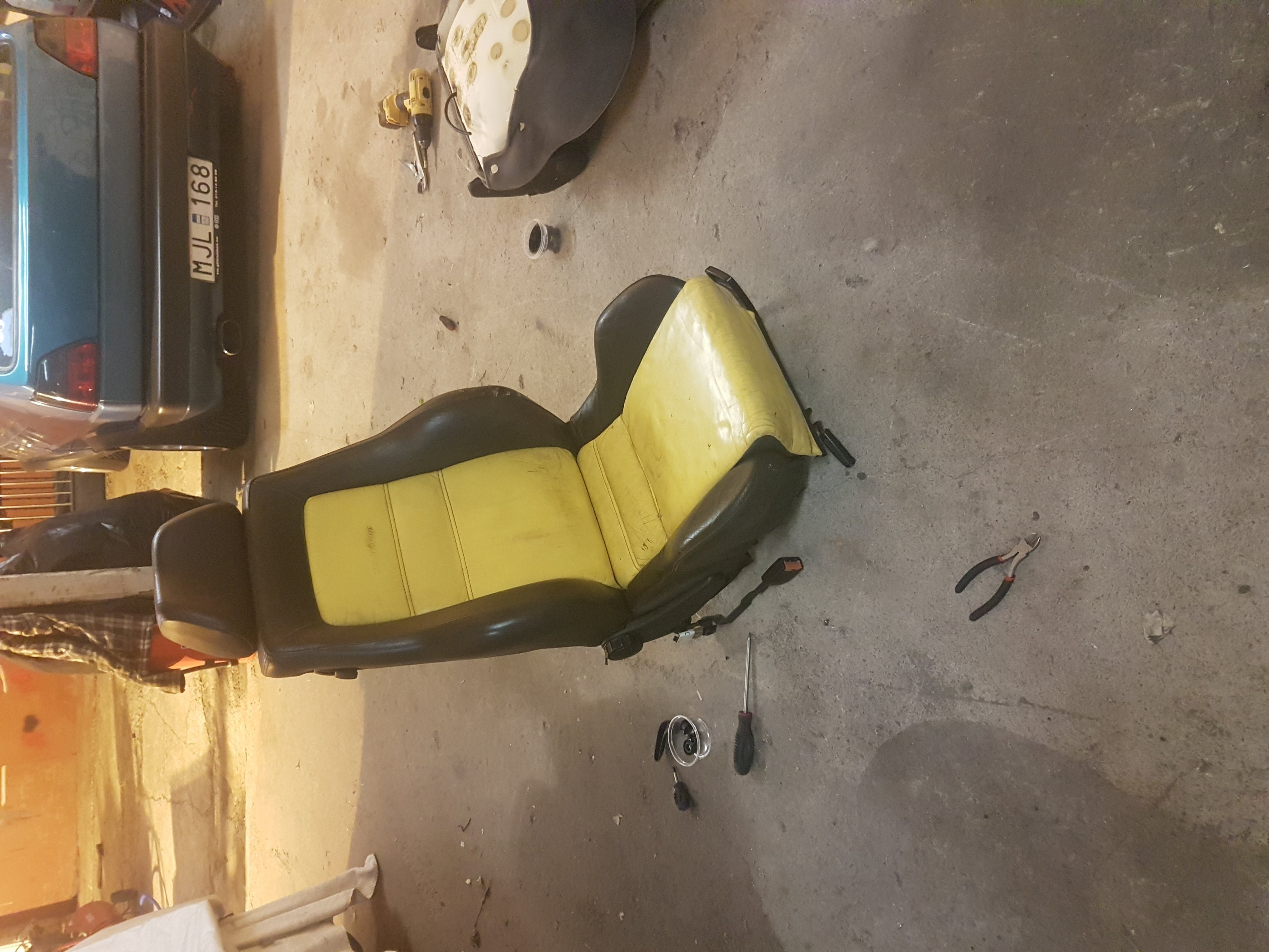

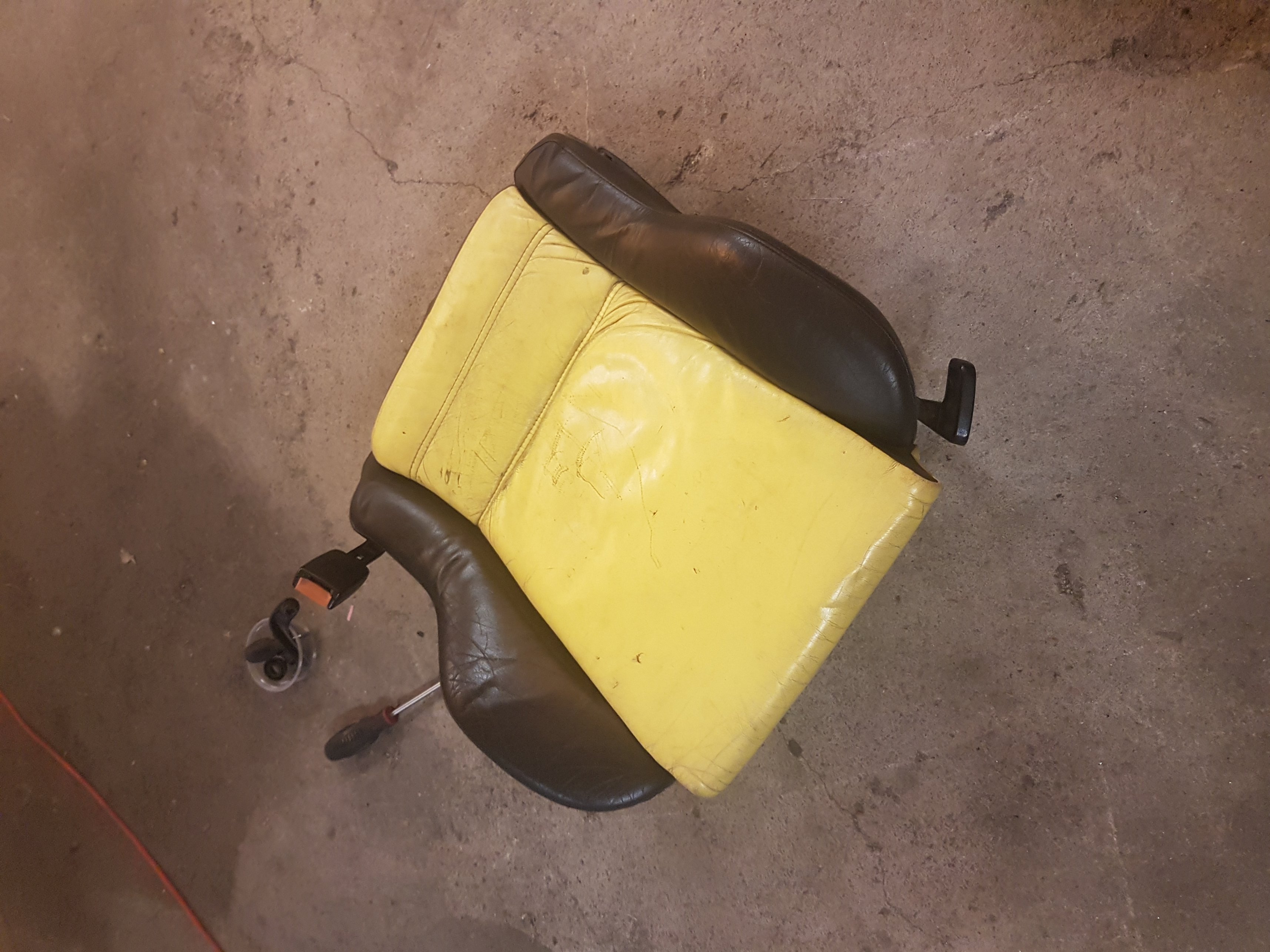

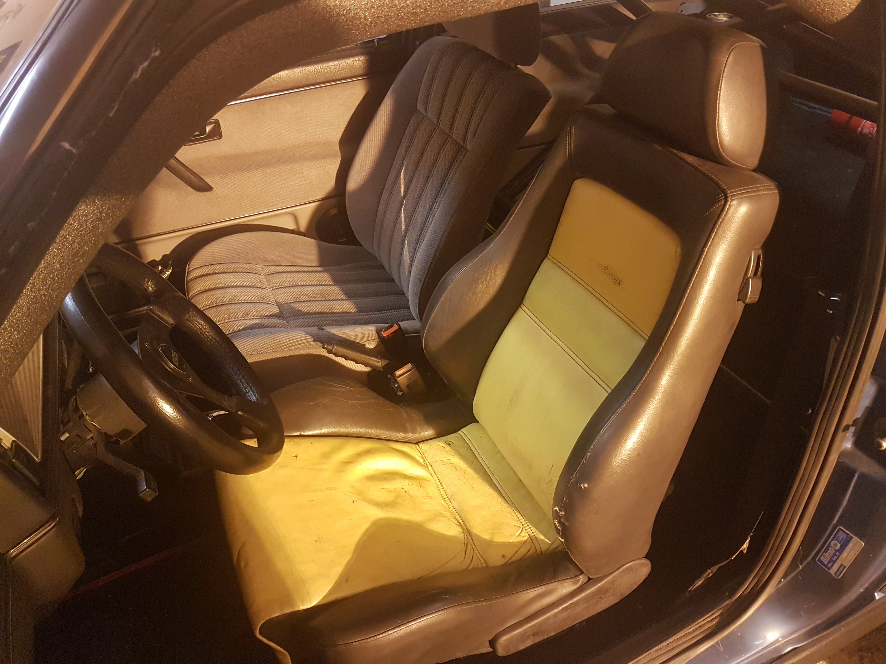

    Var ju o hämtade ett par gula colour concept för några månader sedan. Nu sitter en av dom monterade i golfen efter lite kapning och svetsning. I vanliga fall så monteras dom i mk2 genom att man kapar av det inre benet på stolunderredet och flyttar in det så det passar i skenorna på mk2:an.

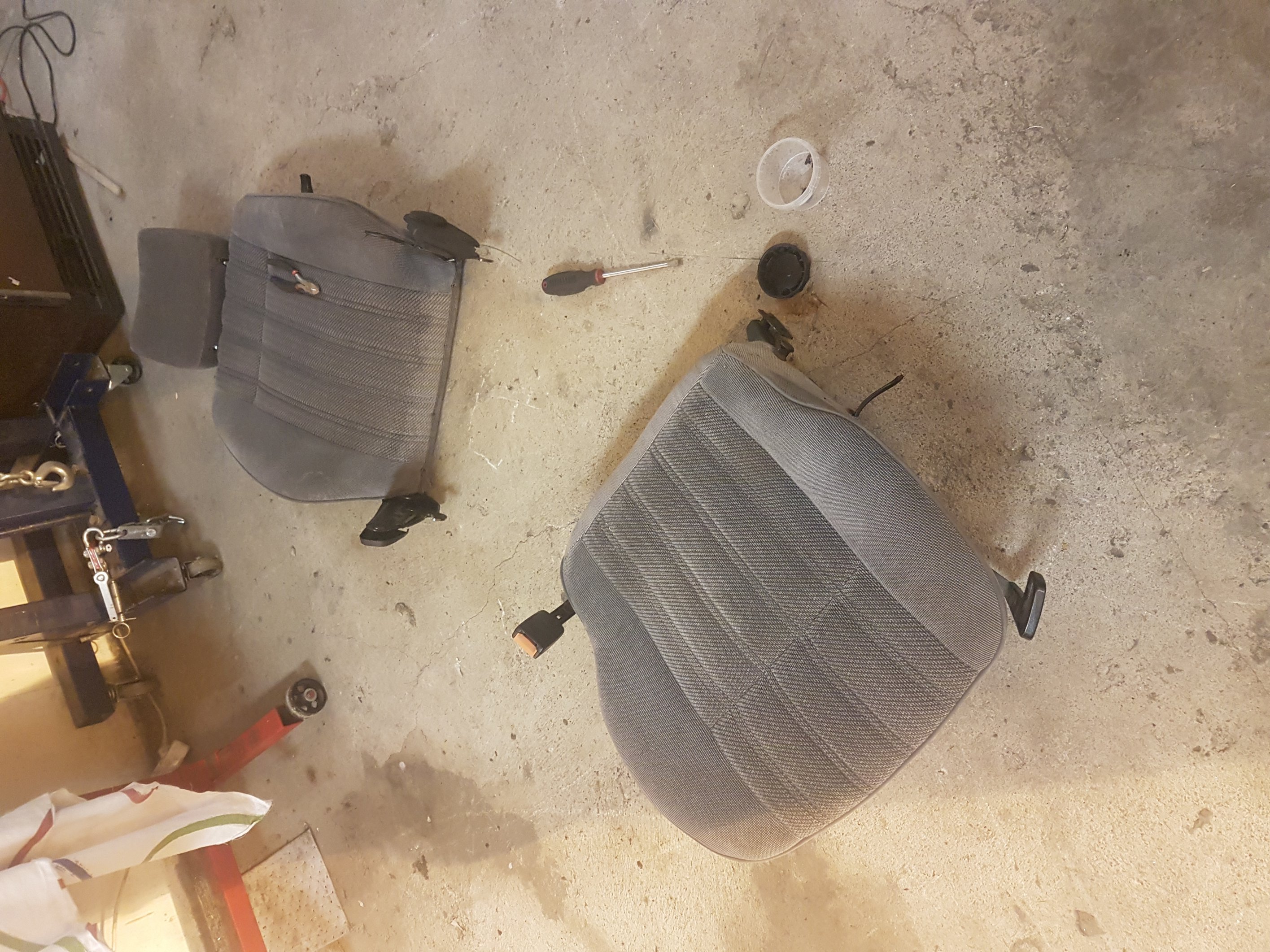

    På stolarna jag hämtade så hade någon redan utfört den operationen, men tyvärr för att passa i någon bil som har bredare avstånd mellan benen än mk3:an.
    Namn:  22119568_10214480214659103_112828320_o.jpg
Visningar: 4617
Storlek:  174.7 KB
    Skenan i mitten ska inte heller vara som ett Z. Jag kände att det skulle bli för mycket jobb att återställa allt på underredet och kände mig tveksam till hur säkert det skulle bli när alla punkter som fäster stolen i karossen blivit kapade och svetsade. Är ju fortfarande rätt grön på att svetsa.
    Namn:  20170928_161757[1].jpg
Visningar: 4558
Storlek:  1.06 MB
    Plockade isär Mk2 CL-stolen.

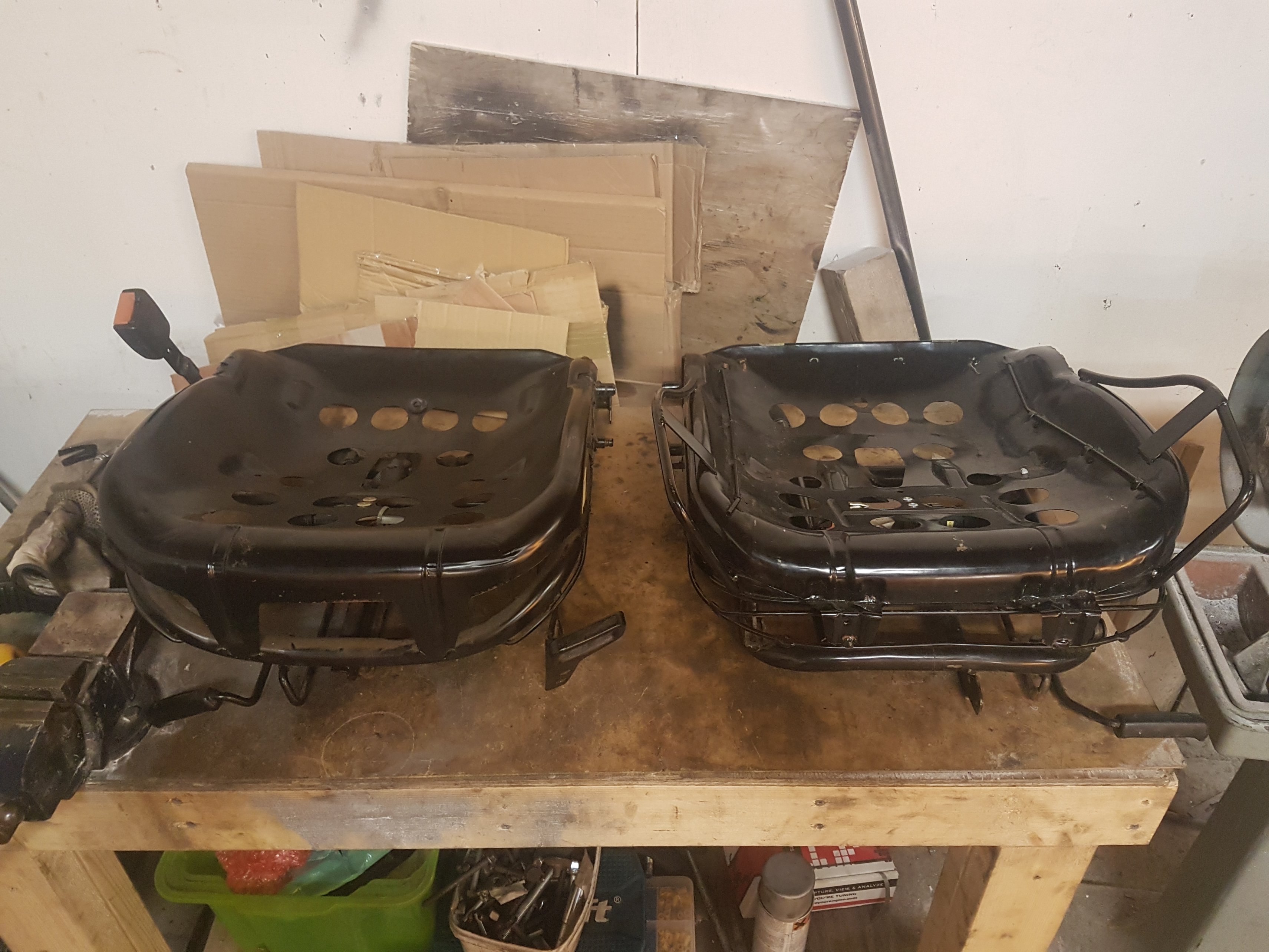

    Namn:  20170928_164148[1].jpg
Visningar: 4543
Storlek:  994.3 KB
    Här har vi CL-stolens underrede till vänster och Color Concept-stolens underrede till höger. Den stora skillnaden är att CL-stolen inte har stödskenor för sidosupport i sitsen.
    Namn:  20170928_172424[1].jpg
Visningar: 4513
Storlek:  996.8 KB
    Kapat bort sidosupporten och svetsat dit dom i CL-underredet.

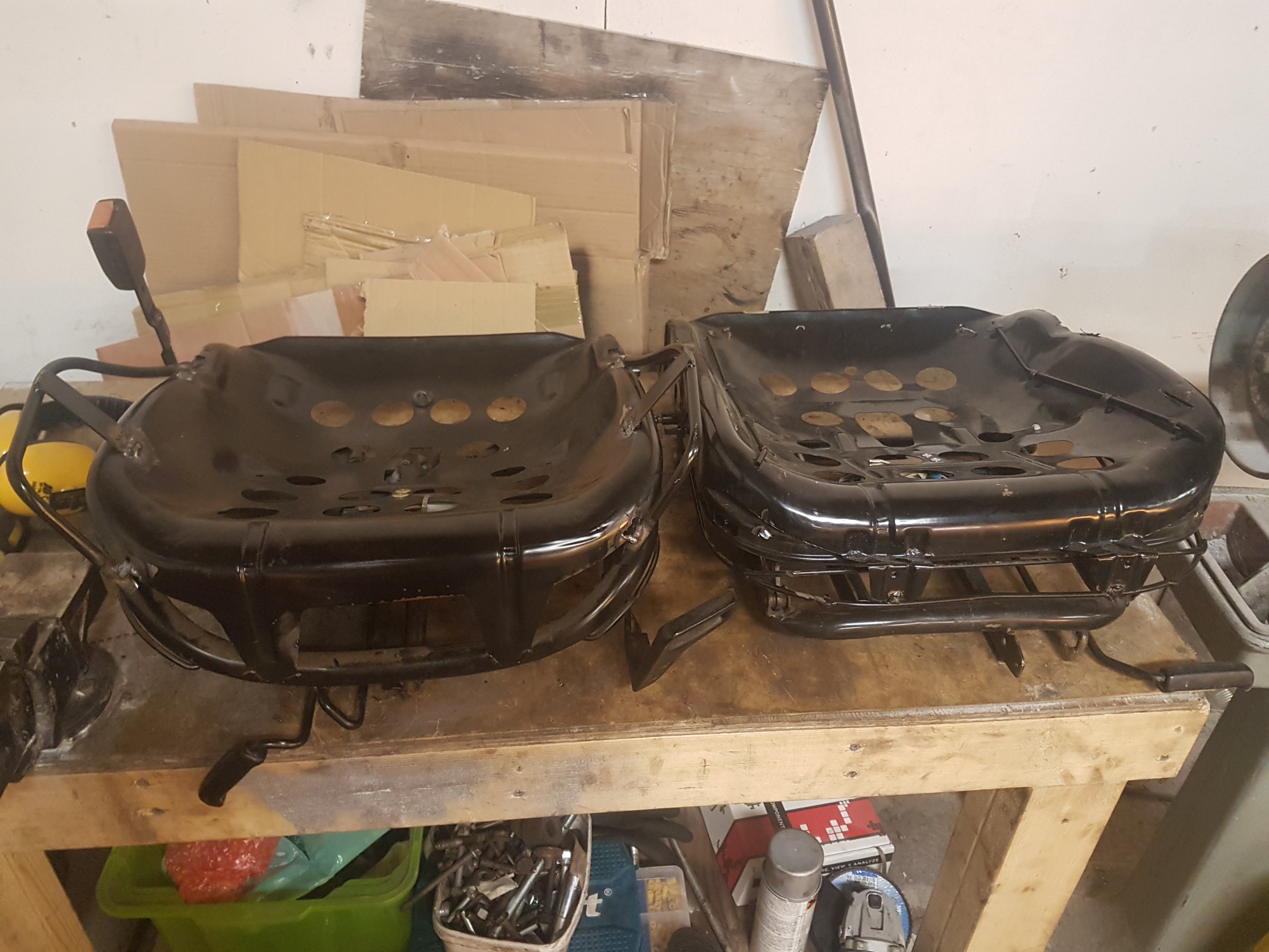

    Namn:  20170928_173730[1].jpg
Visningar: 4629
Storlek:  998.5 KB
    Provmonterat ihop sittdelen med det moddade mk2-underredet.
    Namn:  20170928_174152[1].jpg
Visningar: 4595
Storlek:  1.00 MB
    Det blev bra så jag monterade dit ryggen också.
    Namn:  20170928_175843[1].jpg
Visningar: 4648
Storlek:  1 011.0 KB
    Sådär ja! Monterat i bil. Om någon har erfarenhet av vad man ska köpa för att färga dessa stolar svart där det nu är gult får ni gärna skriva en rad. Annars ska jag titta på att köpa tyg/vinyl och klä om mittendelarna.

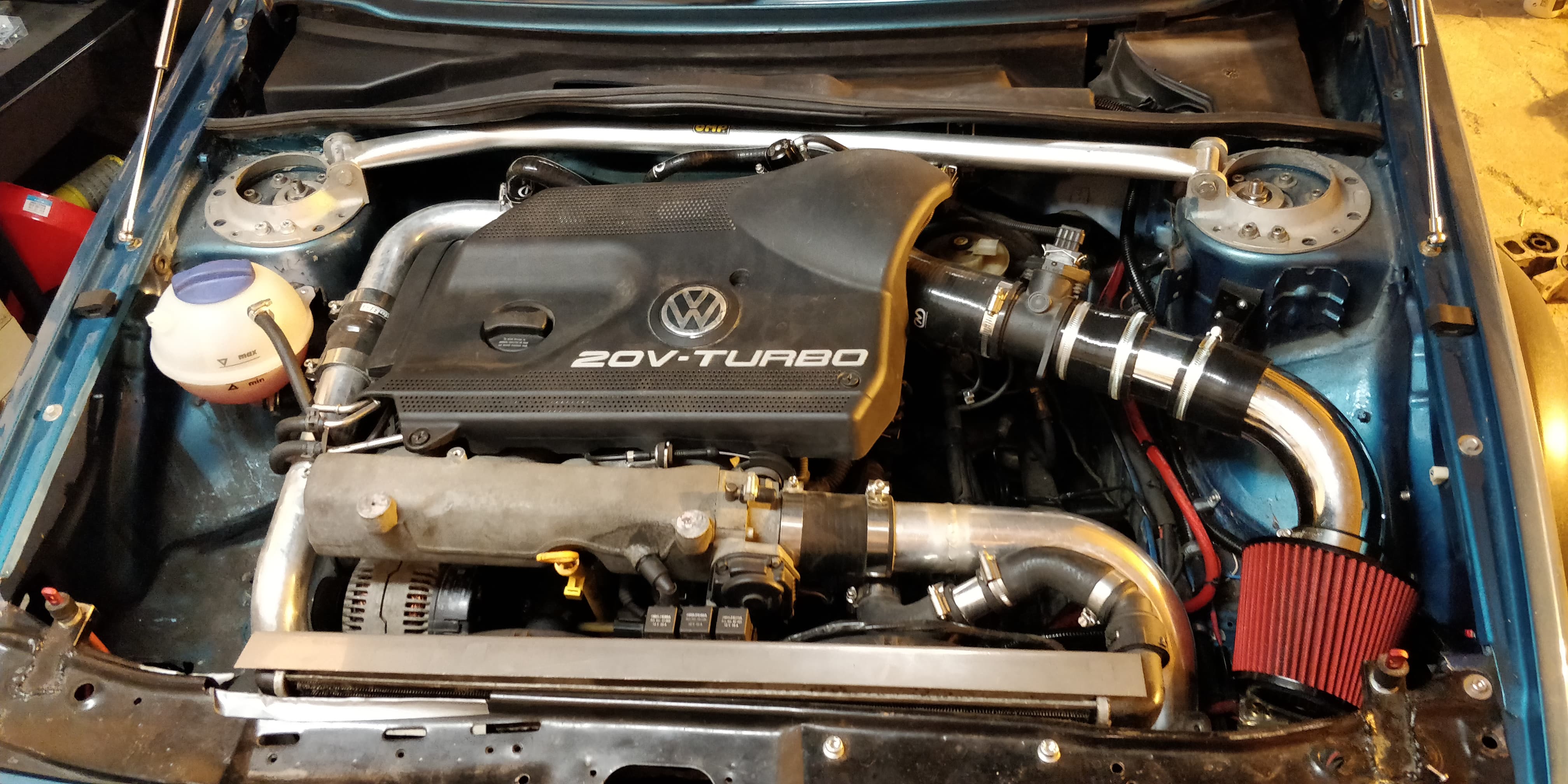

    Längesen det blev någon uppdatering här. I alla fall är detta det senaste som är på väg att hända turbogolfen. Ska försöka hålla off-season till att få dit växellådan igen, fixa lite småsaker kring koppling och kylning, köpa r-däck och städa upp lite av elen i bilen. Alltså undvika att skruva sönder bilen innan bugrun

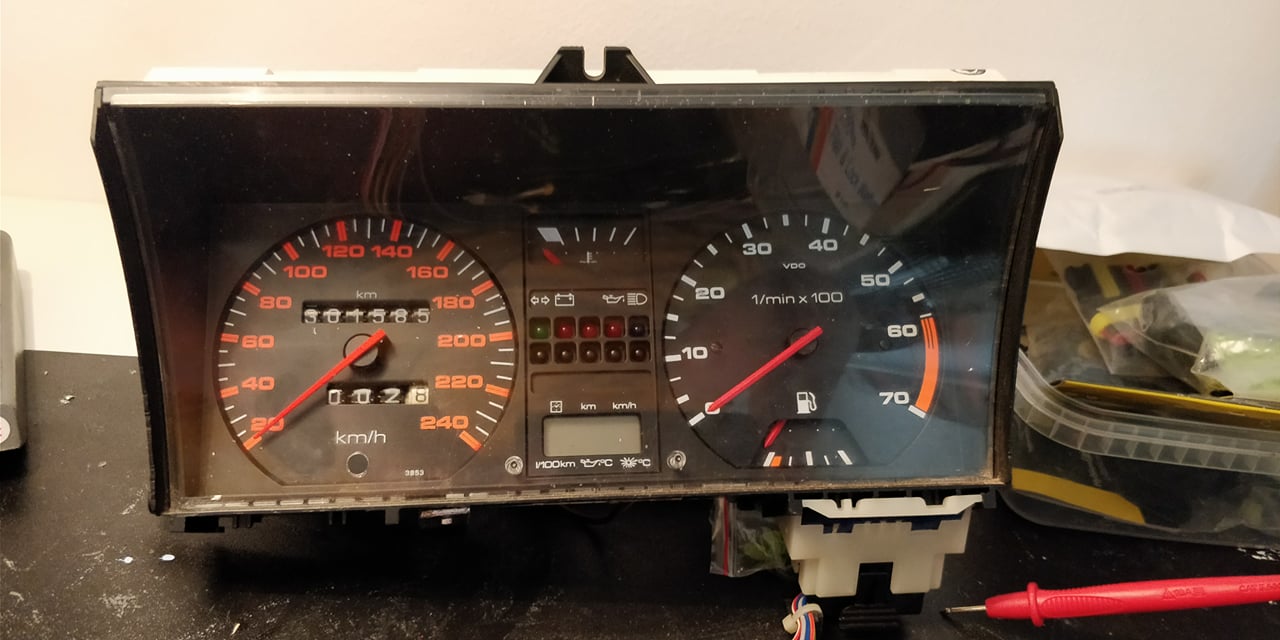

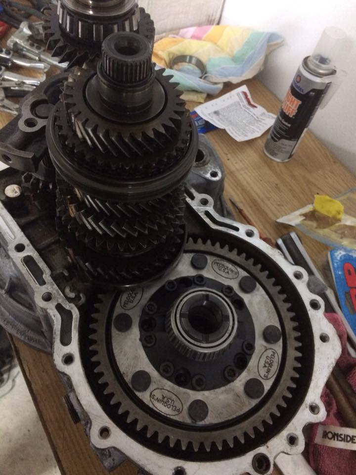

    Har fixat en del med golfen sen sist, växellådan med diffen är monterad och bilen har körts ca 20 mil.
    Namn:  31124276_10216296190137355_7840873101368754176_o.jpg
Visningar: 4233
Storlek:  99.7 KB

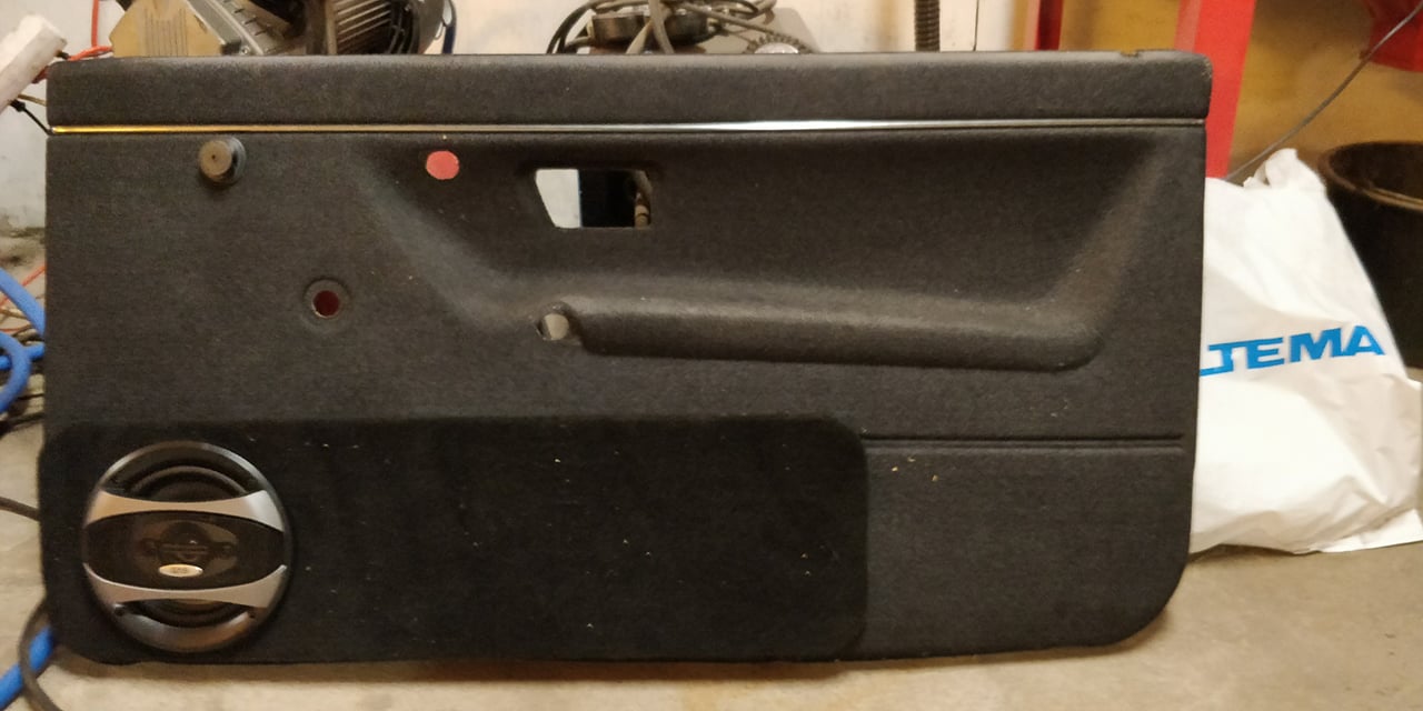

    Har byggt om instrumentklustret till elstyrd hastighetsmätare från Seat Ibiza på samma sätt som Plura här på forumet har. Skönt eftersom den gamla vajerstyrda mätaren var så sliten att nålen hoppade nervöst och inte gick att lita på. Borde slippa felkoder på Implausible speed signal med.
    Namn:  32215341_10216470113685335_572449811194707968_o.jpg
Visningar: 4225
Storlek:  87.1 KB
    Slöjdat högtalarhållare i MDF och har installerat en bilstereo, inte så rejsigt kanske men det gör det lite trevligare att köra bilen.

    Hur är skillnaden med diffen nu?
