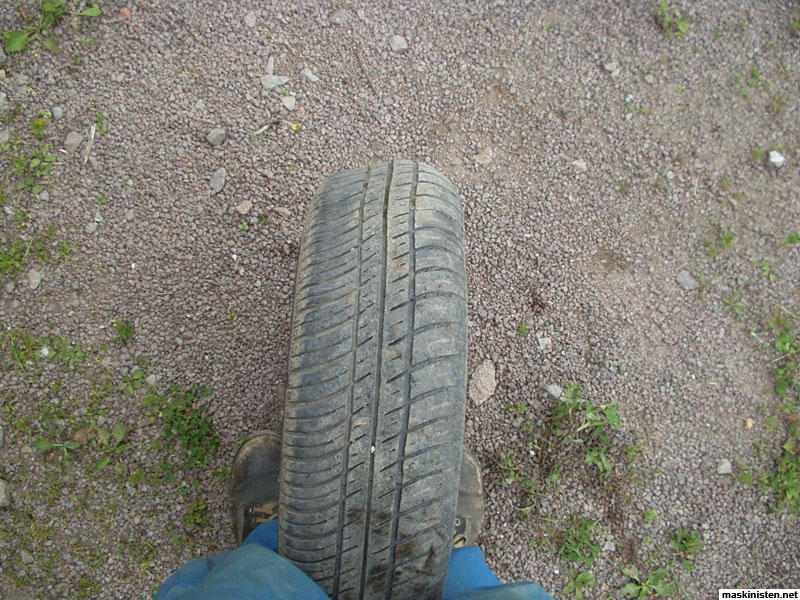

    Cord (?) brott på däcken/däcket?Namn:  8425_p6290012_dck_1.jpg

    Tack för förslaget, men dom är ok. Efter div runtsurfande börjar jag själv luta åt drivknut/axel. Har kollat bildelsbasen och en hel axel ligger på 800. Kan va värt o byta hela skiten om man bara kommer åt o få loss den. Läst nåt om nån sorts balansvikt också. Funderar på om det är den lilla ``gummiklumpen´´ som sitter på axeln strax efter knuten. Har varit borta och inte hunnit kolla på bilen än.

    Om det nu kan intressera nån så är problemet löst. Mini_me var på rätt spår. Det var en kombination av cordsläpp i båda BAKDÄCKEN och kass spindelled vä fram. Däcken är hyfsat nya, men det kunde bero på tung last i kombination med fel tryck sa polarn. Jaja man lär sig nåt nytt hela tiden.
