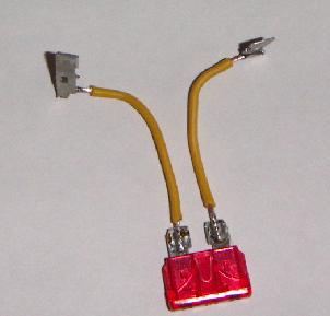

Genom att göra en specialpreparerad säkring så skulle man enkelt kunna ändra om man vill ha över tändningen eller ej
