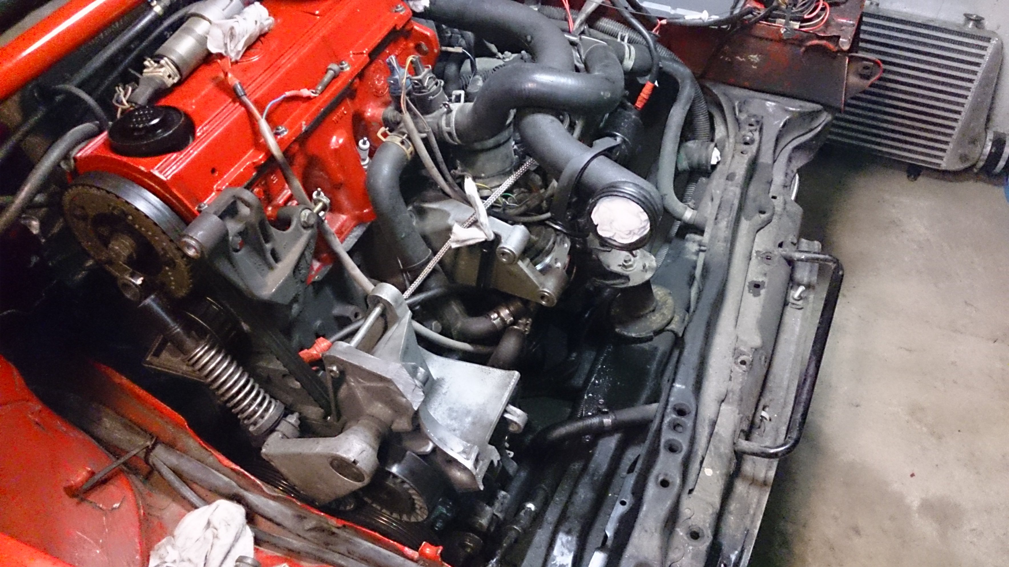

Tanken är att använda orginalfästena så långt det går och montera Autorotorn på en adapterplatta som jag sätter mellan orginalfästena, så att det är enkelt att byta tillbaks till G-ladern inför besiktning. Var tvungen att kapa bort lite delar men G-ladern ska nog sitta tillräckligt stadigt iaf för att bara åka fram och tillbaks till CarSpect.
Det blir en dummy i MDF först innan jag sätter fräsen i en stadig bit aluminium.

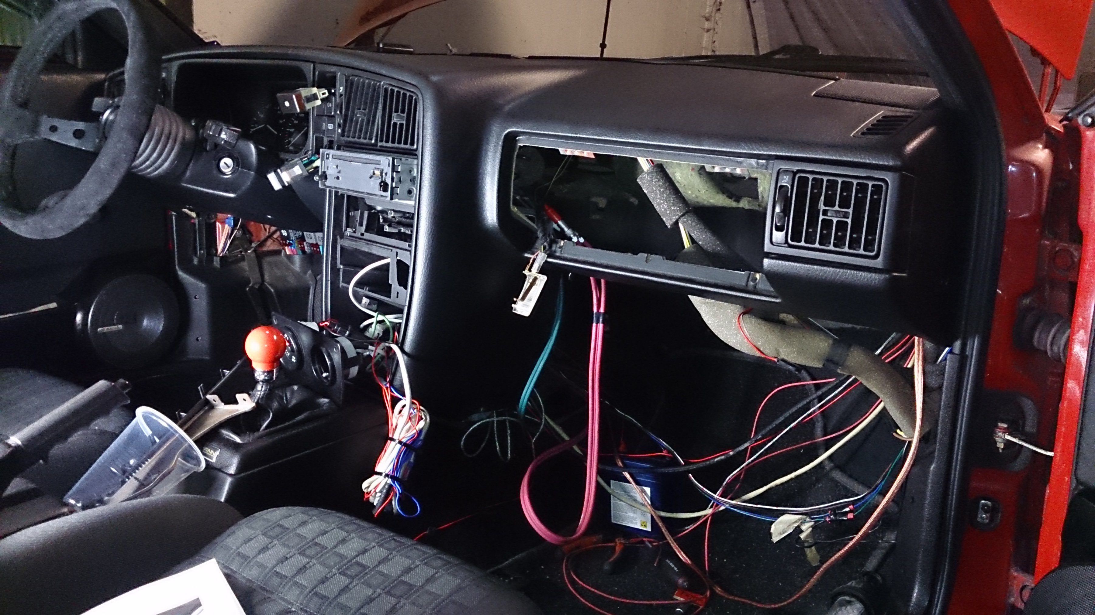

Rev ut det gamla värmepaketet för att byta mot ett nytt o frächt.
Det gamla funkade bra med tänkte att det är lika bra att byta innan det skiter sig.
Gick utmärkt att plocka ur det utan att riva hela instrumentbrädan. Inte alls så mekigt som man kan tro, bara lite tidskrävande.
Lite surt bara när det gamla värmepaketet såg ut som nytt...
Men nu behöver man ju inte oroa sig för att bli duschad i skrevet med kokhett kylarvatten iaf.

Kompressorfästet i MDF frästes fram för ett tag sen så att man kan måtta och malla det riktiga fästet efter det.
Och det riktiga fästet i aluminium ska CNC fräsas på jobbet, borde vara klart om nån vecka hoppas jag.
Har plockat bort orginal oljekylare också och ersatt kylarslangarna med vanliga slangar utan förgreningar till oljekylaren.
Blev lite kaka på kaka med orginalkylaren och den externa Mocal-kylaren.
Skruvade dit en adapterplatta för oljetryck och oljetemp också och drog kablage för det.
