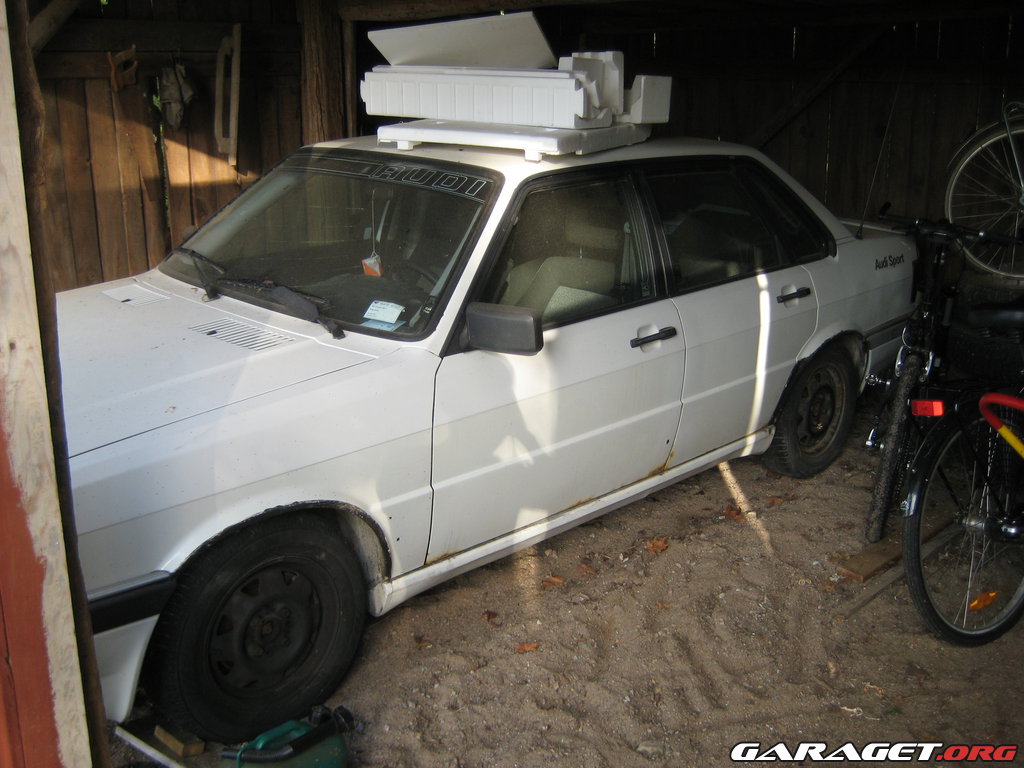

    Det hela började med att brorsan och jag köpte oss en Audi 90q för 1 år och 3 månader sedan
    för att ha något kul att göra och köra på isen
    Här i en lada hade den stått avställd i typ 10år.. de krävdes lite jobb men efter lite fix så var den faktiskt i trafik
    och besiktad för första gången sedan 2002..

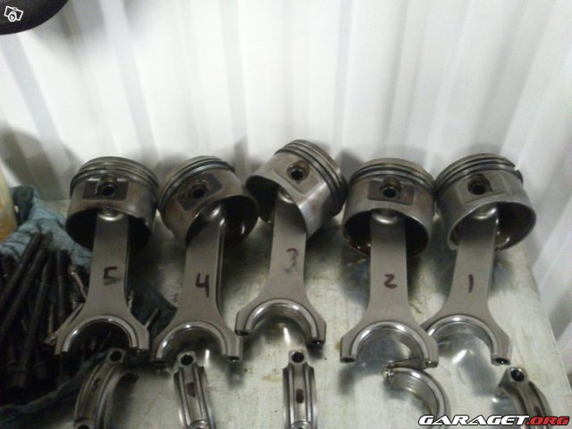

    Nya tätningar till alla ventiler 4 ventiler bytta
    Helt nya 1,8t spolar finns med aldrig monterade !

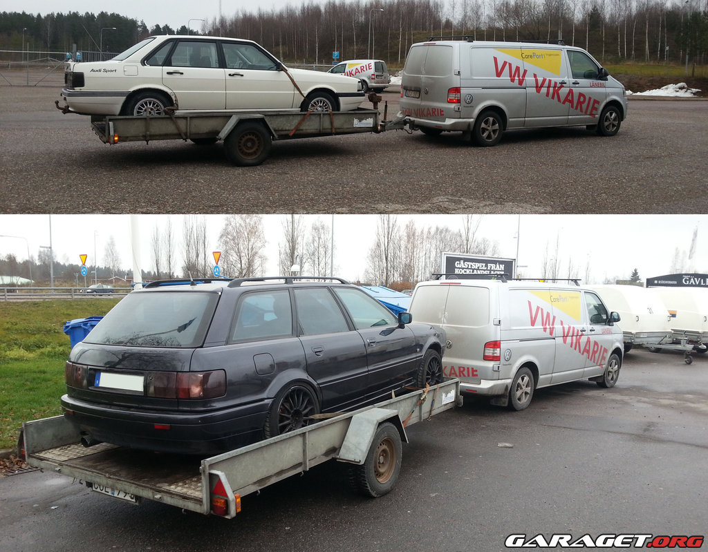

    Trevligt tänkte jag, prutade ner mellanskillnaden till 7000kr och då stod ja för leverans av 90q ner till gävle (20mil ToR).

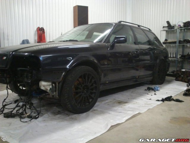

    Och hämtade S2an samtidigt givetvis:
    Namn:  large_311346-2944977.jpg
Visningar: 2867
Storlek:  212.3 KB

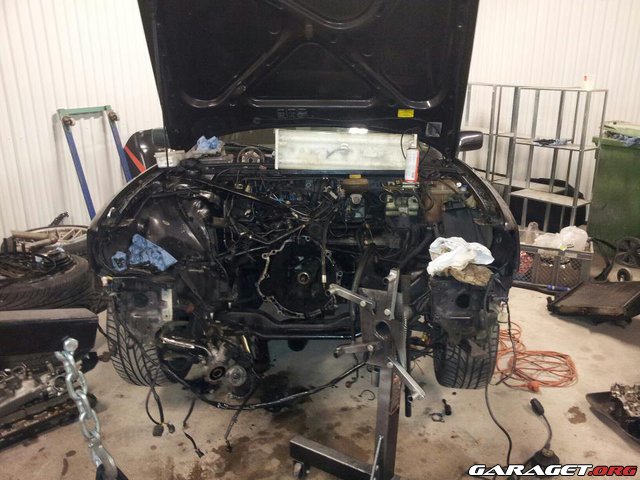

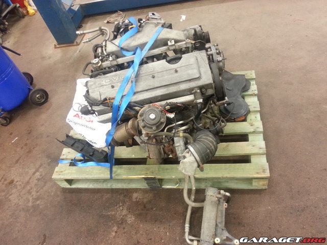

    Och en motor i 10000-delar... pust!
    Detta var 4:e november vi gjorde bytet..

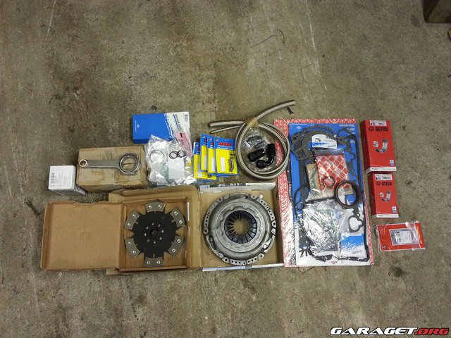

    Fick mer motordelar idag
    Kuggrem (special pga 2.5l bygget), tätning till oljefickan på sidan av blocket, arp bult till toppen, oljelock, t3 packning till turbon, bult till vevaxeln och bult till kamaxeldrevet, och ej med på bild = bult till svänghjulet samt en An4 90 graders anslutning!

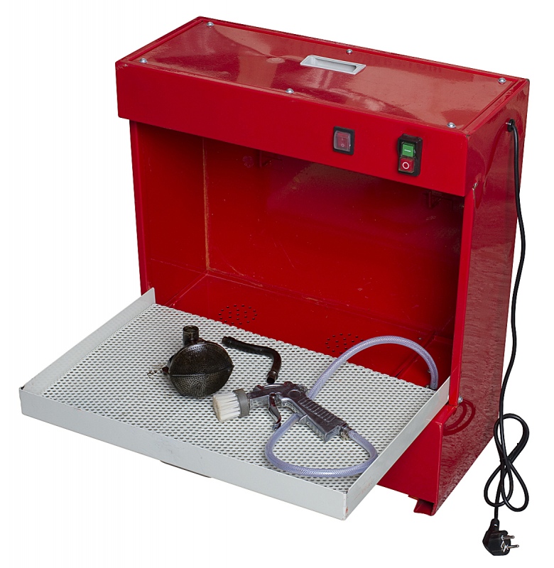

    Ska man behöva åka norrut för att se den in action eller kommer den nedåt landet i sommar ? ;-)
    Vad är detta för smart ?
    http://www.gtiklubben.nu/forum/attac...6&d=1358428068
    (borsten längst upp till höger)
    Volkswagen Club Sweden
    Styrelsen
    Haugemans avatar
    sep 2009
    Henrik Hauge
    4213
    Strömstad
    2 208
    Tvättborsten till en smådelstvätt...
    Jag fantiserade att det var ett universal-verktyg till kompressor, lite fel där.
    <img src="http://www.gtiklubben.nu/forum/attachment.php?attachmentid=1145"/>
    Mmmmm en riktig smådelstvätt....
    Fanns det ett pris till den på bilden????

    Snodde den från verktygsboden.se bara för ilustration.

    Som folk redan skrivit, är detta en smådelstvätt vi har på jobbet!
    Mkt bra grej!!

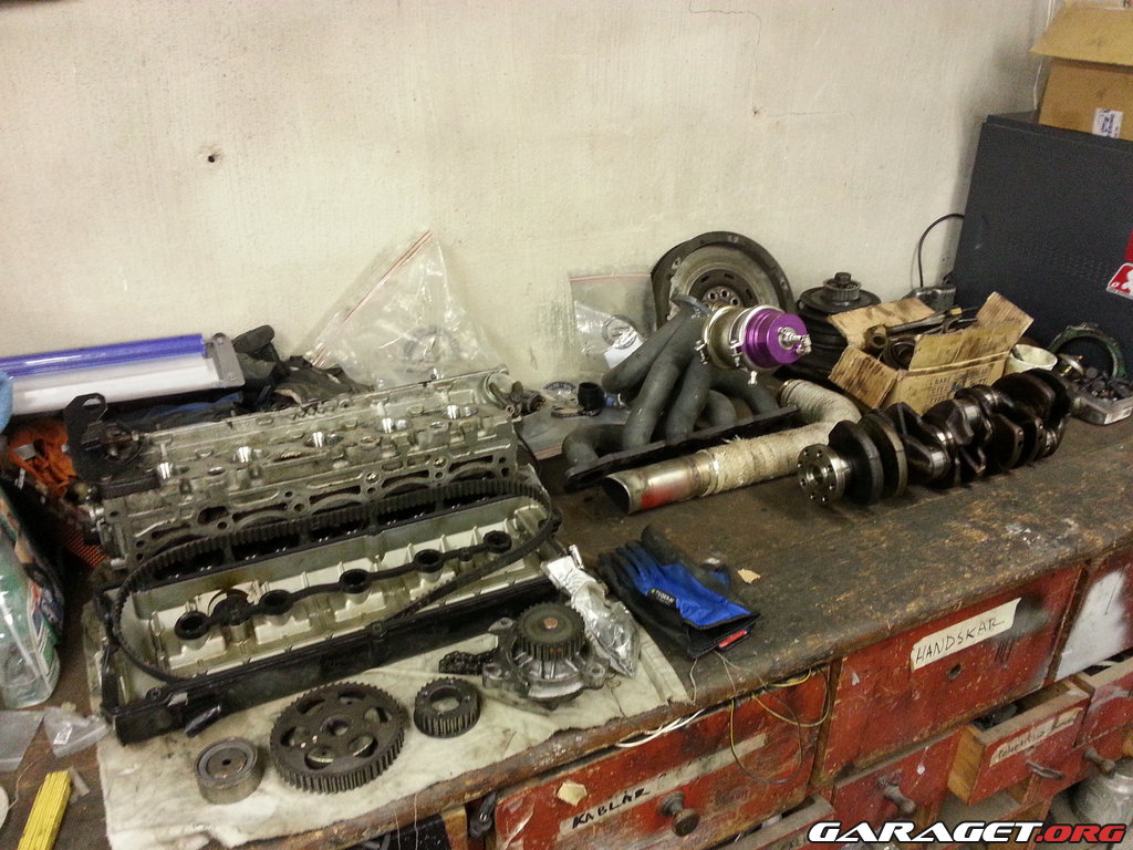

    [UPDATE]
    Har gått flera månader nu utan att alltför mkt hänt tyvärr...
    Annat har kommit emellan och pengar har sparats och delar har köpts undan för undan!
    Sålde av lite grejer och köpte mig en ny oljepump+vattenpump och även ett ställbart kamdrev:
    oljepump + vattenpump NYTT!
    ställbart kamdrev
    Rivit isär de 2 extra stolarna jag köpte på mig för att bygga ihop 1 utav 2.
    Lite pyssel att få tag i alla dessa clips, men lär klippa av dom så man får loss tyget och kan tvätta de ordentligt och för att kunna byta ut de slitna delarna!
    Förarstolen till vänster och den donatorn till höger! Först ska tyget tvättas nu, sen ska de sprättas isär på de delarna som är trasiga och bytas ut mot helt tyg från den andra stolen.. Lite pyssel men värt ett försök
    Lite nyblästrade delar
    Städade bänken ORDENTLIGT idag.. innan låg grejerna uppe på varann och huller om buller! Nu är det ordning som gäller om man ska kunna börja skruva ihop en maskin
    Där hänger det som ska bli en fin fin maskin Måttligt road hund har man utav alla garage timmar
    Skruvade ur de gamla pinnbultarna för grenröret ur toppen, ska dit med nya samt på något ställe ska de i helicoil gäng ev. sätts de i på alla bult.
