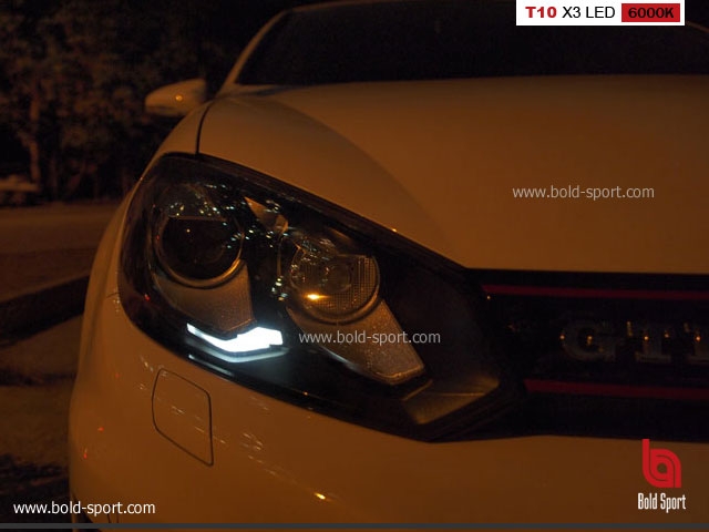

    Jag har en Golf R och för nån dag sen märkte jag att (där pilen visar) ligger en lampa där inne (parkeringsljus) men eftersom jag har DRL på stöttfångaren och den lampan är inte igång finns det något sätt att lampan sätts på ?

    Har bara googlat mig till det och frånskriver mig alla garantier att det funkar. har själv ingen R
    Tydligen sitter det lampor och kablar där men dom är inte inkopplade på Golf R.
    Enabling City Lights would involve more than coding. The headlight housing comes with them installed because VW uses this same housing on several different variants. The car itself is not wired for them and you would have to run some new wires from the CECM to the headlights. It may not be entirely possible to do it this way as our car already has the LED DRL's and they may be using the connections to the CECM that the city lights may have on another application.
    My suggestion would be to tap the marker lights and run your wires up to the connections to the headlight housings and install them that way. Same end result, less hassle.
    http://forums.vwvortex.com/showthrea...y-lights/page2
    En guide till att koppla in dom som parkljus
    http://forums.vwvortex.com/showthrea...%28MkVI-GTi%29
