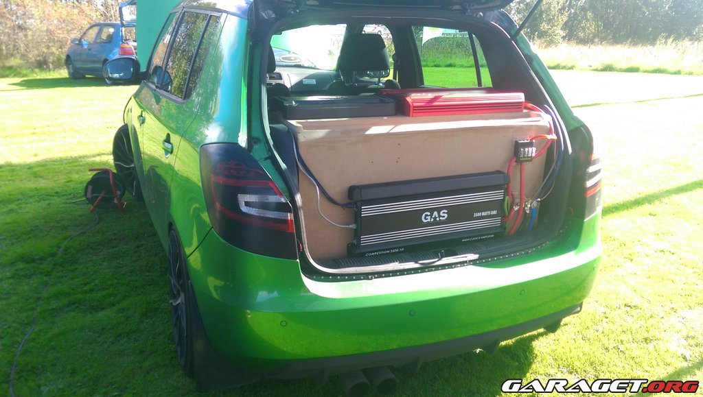

    Dock håller jag då fortfarande på och bygger om ljudet.
    Nya element sitter i stolparna, ny låda byggd i bagagen och nya steg tillkommer även !
    Namn:  bagage2017p2.jpg
Visningar: 4217
Storlek:  67.8 KB

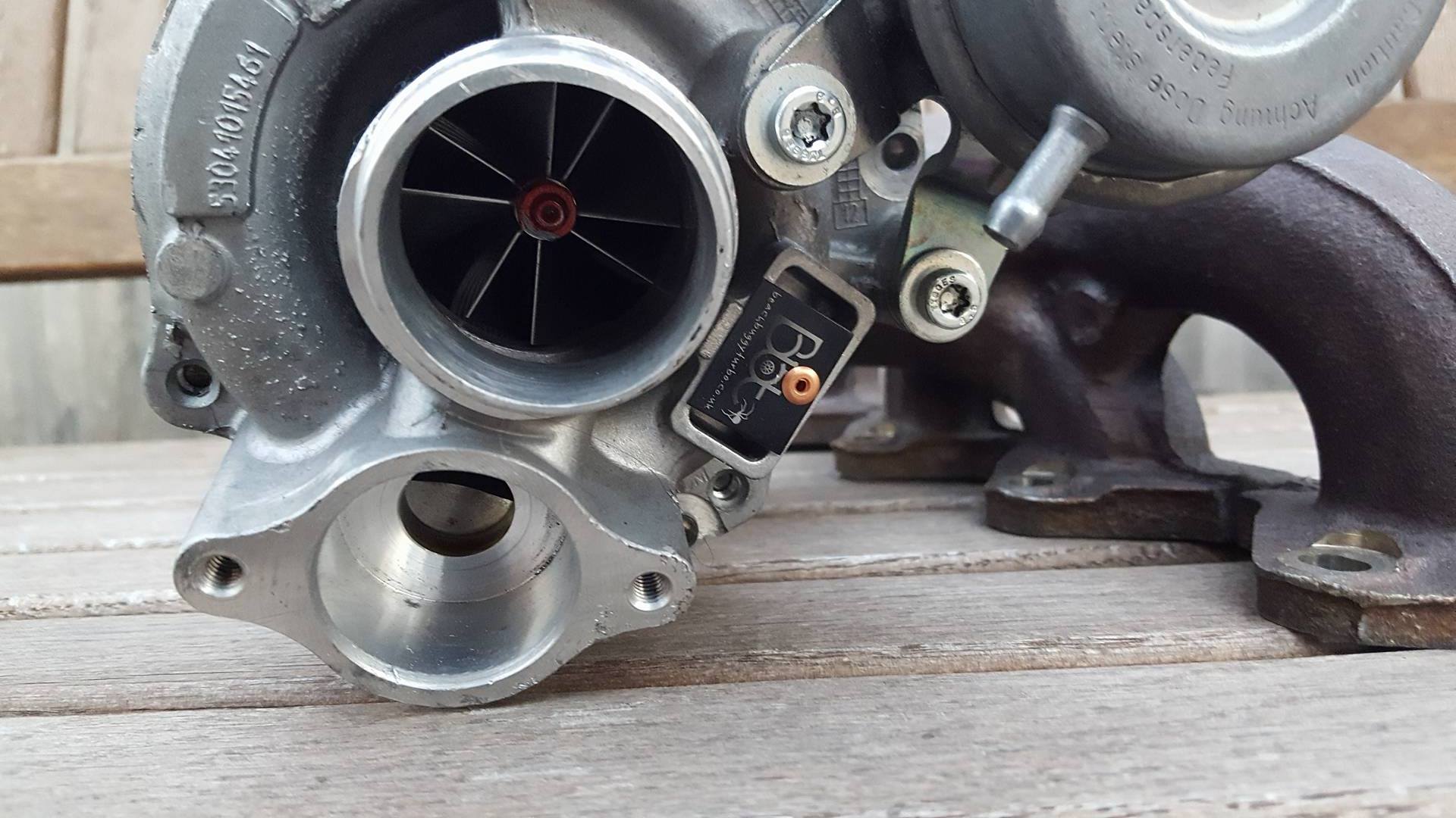

    Och då det viktigaste : prestanda.
    Ljud väger, det är ingen nyhet.
    Är även sugen på mer effekt än min lilla hybridturbo klarar av att pressa (god för ca 260 hk utan att stressa den) så var tvungen att lösa något där.
    Boris kom med ett tips från en av hans samarbetspartners över i Storbrittanien, så nu sitter det en uppgraderad hybridturbo god för 300 hk+ !
    Namn:  Turbo1.jpg
Visningar: 6537
Storlek:  210.1 KB
