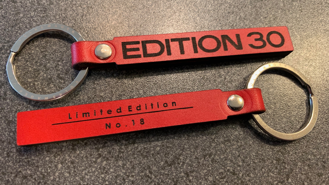

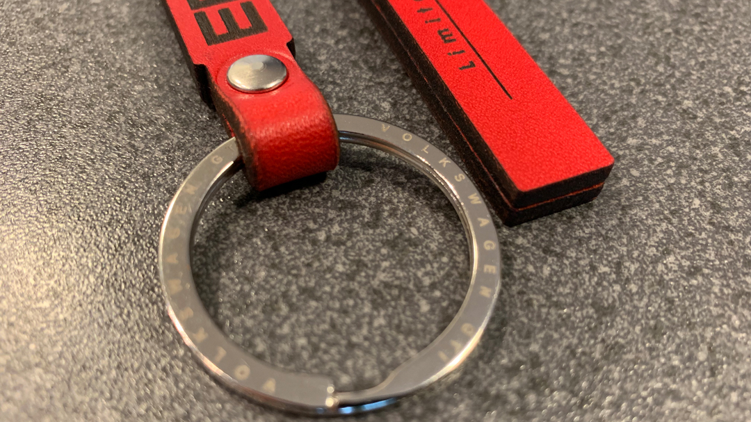

    En exakt kopia av bagage emblemet i läder med laser gravering:
    Namn:  002.jpg
Visningar: 3644
Storlek:  656.9 KBNamn:  001.jpg
Visningar: 3655
Storlek:  580.3 KBNamn:  003.jpg
Visningar: 3562
Storlek:  389.1 KB
    It's all about the details!..

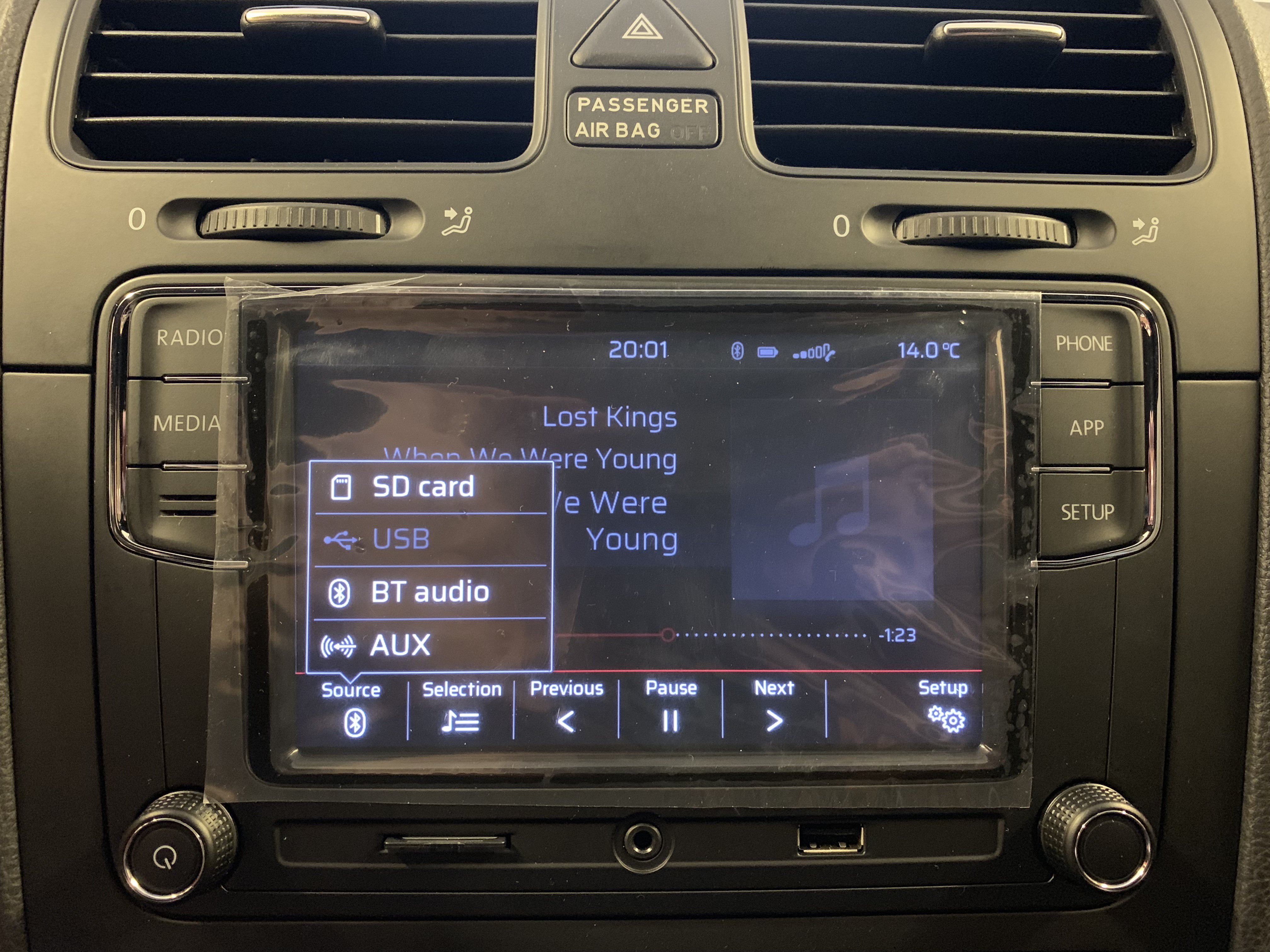

    Nostalgi & stereo upgrade/downgrad 2!
    Efter att ha stått avställd i två sommar ställdes GTI:n på här i slutet av april och fick sig bla:
    Nytt batteri
    Namn:  IMG_0548.jpg
Visningar: 3470
Storlek:  1.33 MB

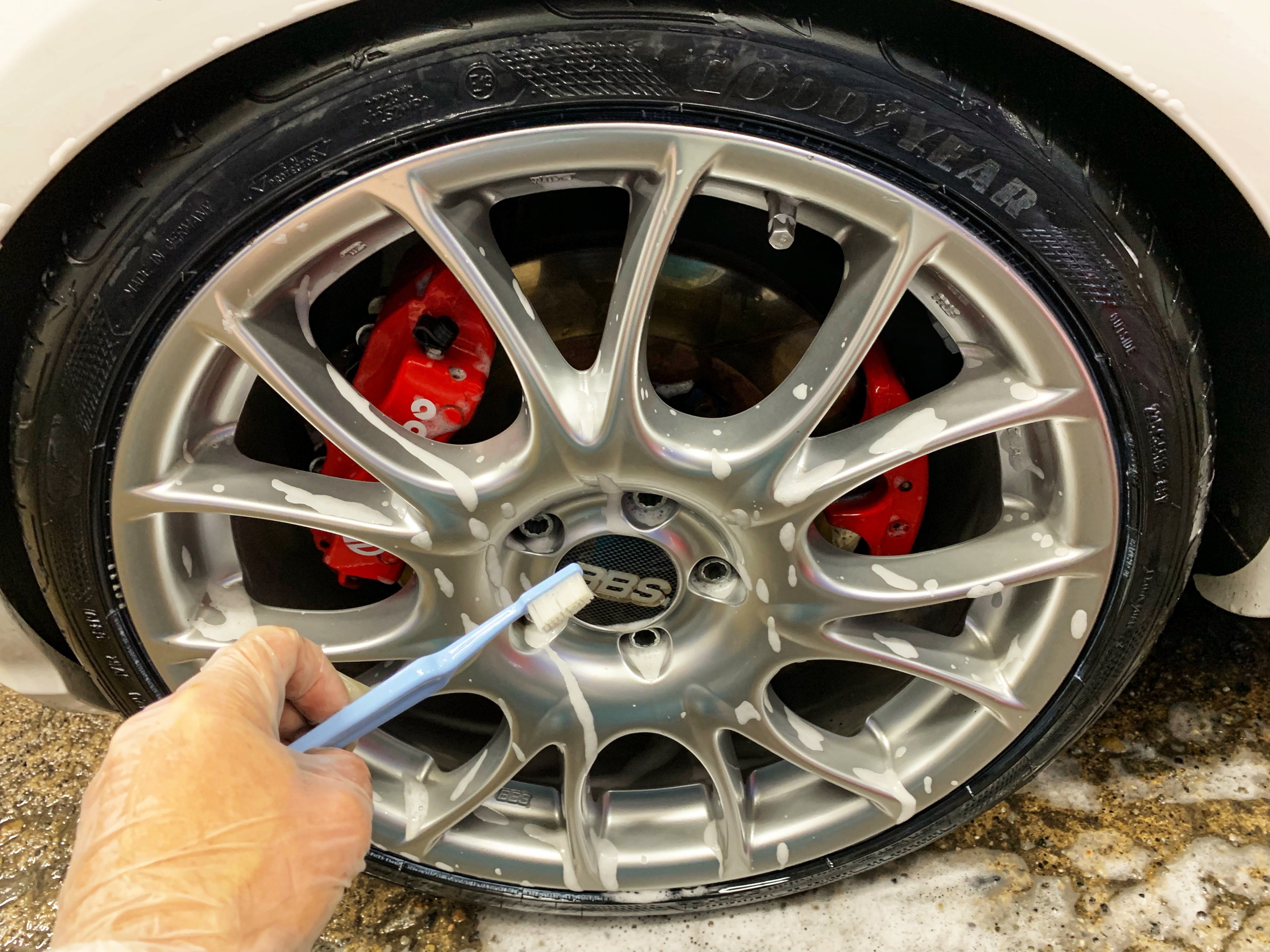

    Nya däck: Goodyear Eagle F1 Asymmetric 5 225/35 R19
    Namn:  IMG_0487.jpg
Visningar: 2823
Storlek:  1.53 MB
    En tandborst tvätt
    Namn:  IMG_0507.jpg
Visningar: 3136
Storlek:  1.66 MB
    (1) Nostalgi!
    Jag bytte stereo första gången redan 2008, från "jag vete inte vad (CD växlare o grejer..)" Till en av de tidigaste RNS510 versionerna! Höll tummarna för att min canbus gateway inte skulle ge mig battery drain issues osv! Då man på den tiden inte hade tillgång till egen VCDS! Klarade mig som tur var från "battery drain issues" och var säkert hel nöjd en två tre år, med att spela mp3's från SD-kort osv. Minns att jag samma år som jag installerade RNS:en fick en 1+5 invites till Spotify av Bredbandsbolaget (Goodtime..) och man började då att strema musik mer än man gjort tidigare! Vilket gjorde att jag senare började snegla på AUX in och även blåtand, men priser och en mindre djungel av alternativa tillbehör gjorde att man hängde kvar i att spela Mp3's (det funkade ju..) kämpade LÄNGE med automatiserade spellists konverteringar till mp3, men nu är det 2019 och jag pallar inte med att hålla på med sådant längre!

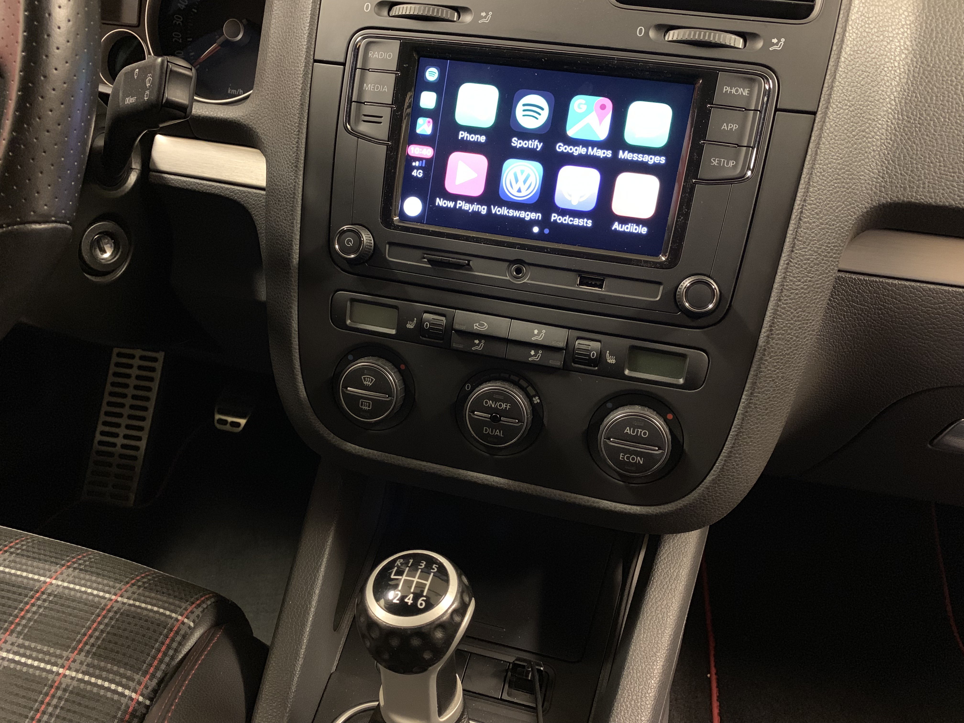

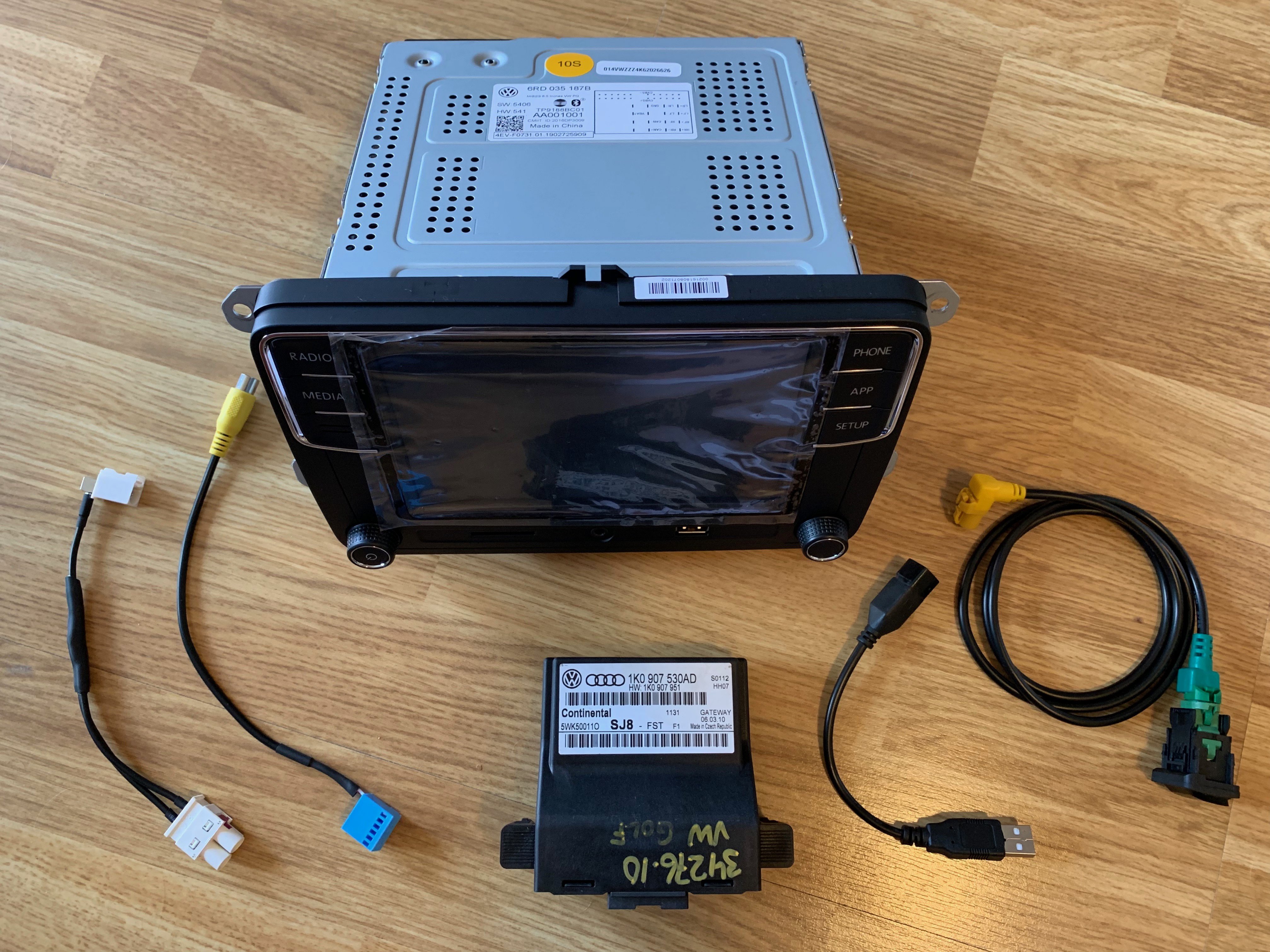

    (2) Stereo upgrade/downgrad #2!
    Så efter att ha kikat runt lite efter alternativ och blåtand till nuvarande RNS510:a, hittade jag den enhet som gå under namnet RCD330+ med bla följande features:
    AppleCar Play
    AndroidAuto + Mirroring
    Bluetooth
    AUX
    Med tanke på de features man får för det priset, var det inte mycket att fundera på! (Att bara att köpa blåtand till RNS510:an i sig är dyrare!) så följande beställdes:
    RCD330+ (NONAME)

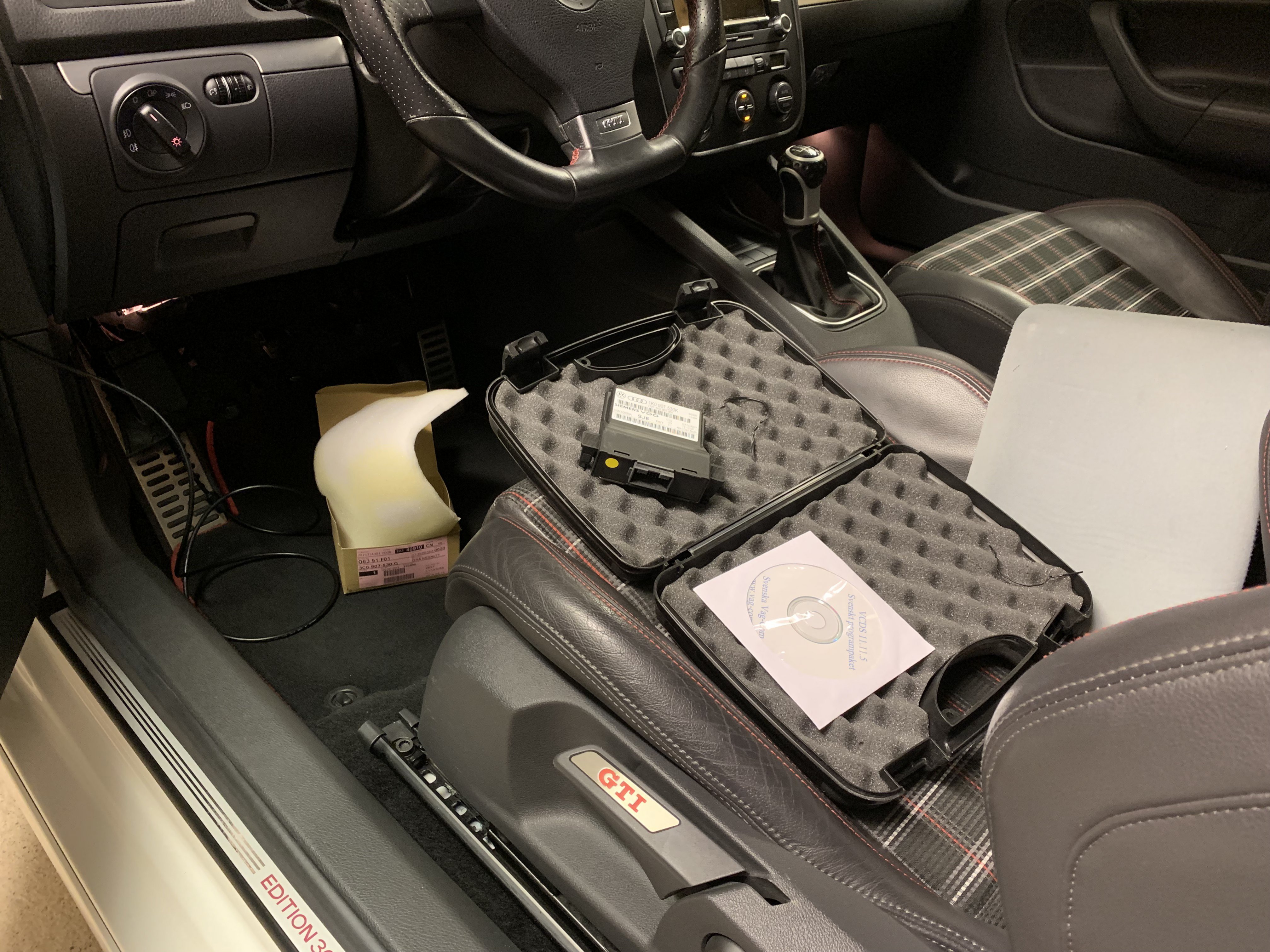

    Canbus Gateway (1K0 907 530 AD)

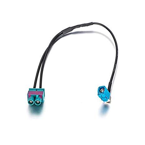

    FAKRA 2 till 1
    USB uttag för MK5/6 samt USB adapter
    Namn:  IMG_0586.jpg
Visningar: 3706
Storlek:  1.72 MB

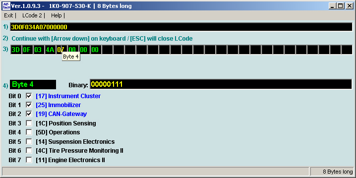

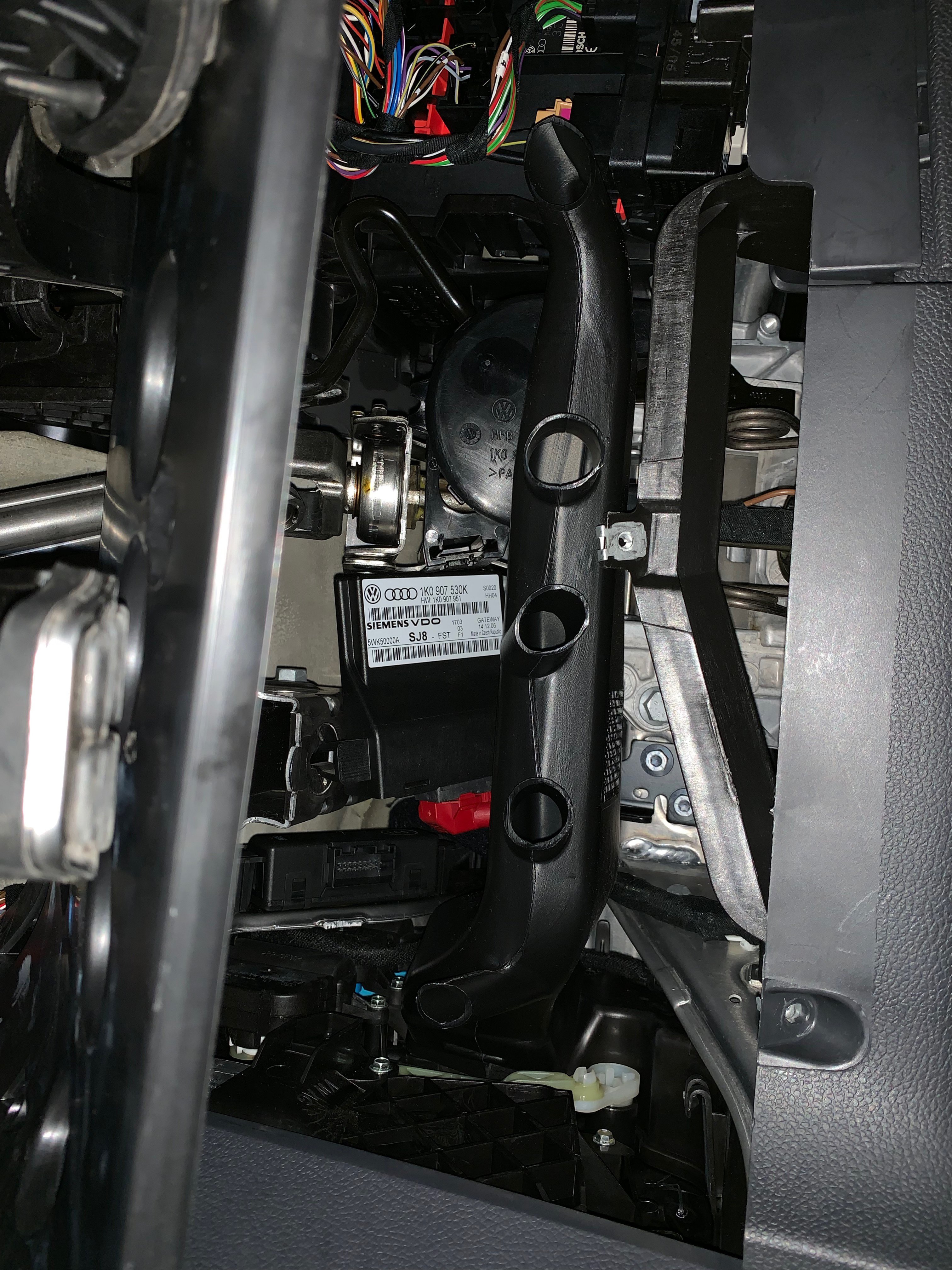

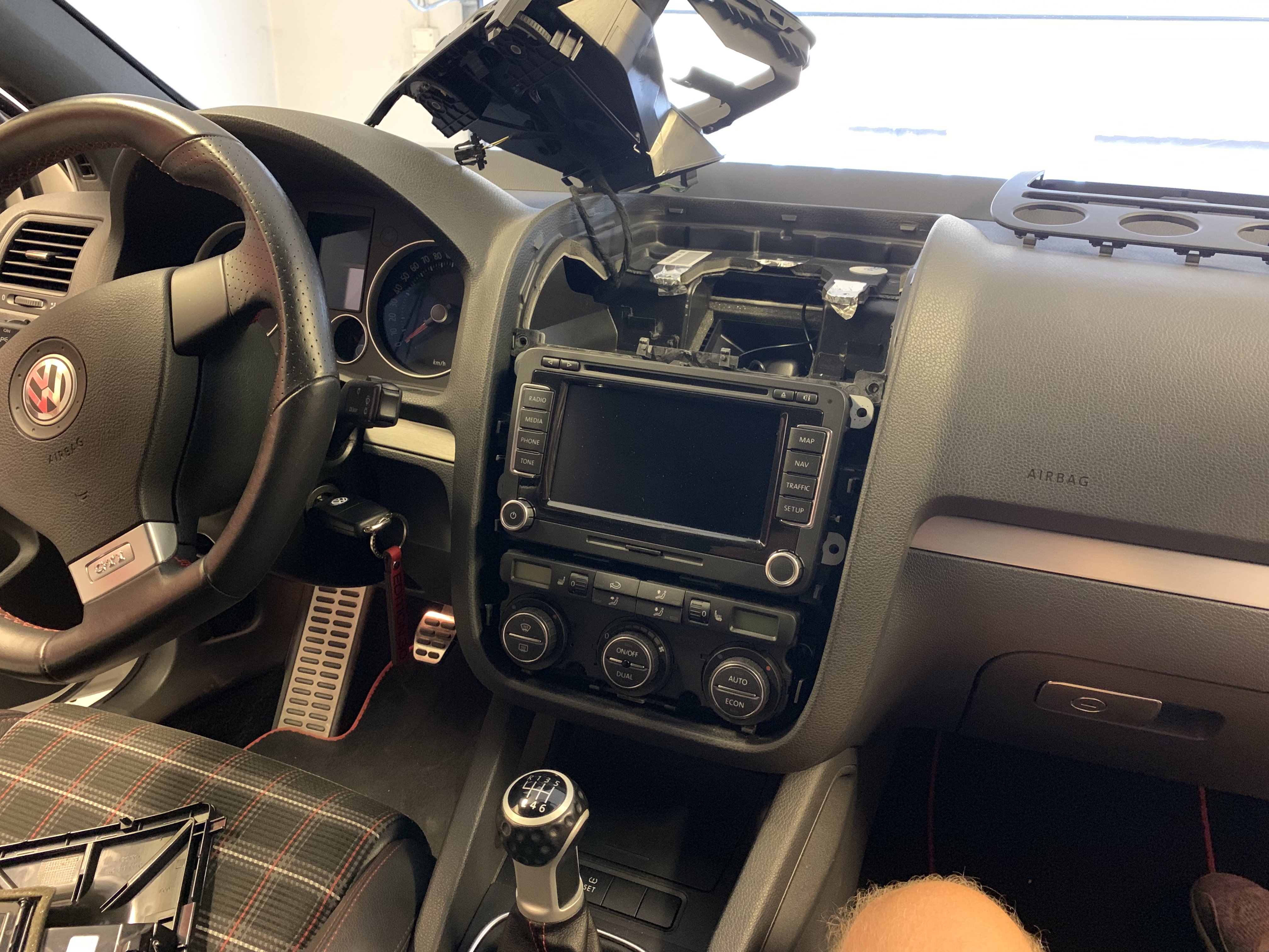

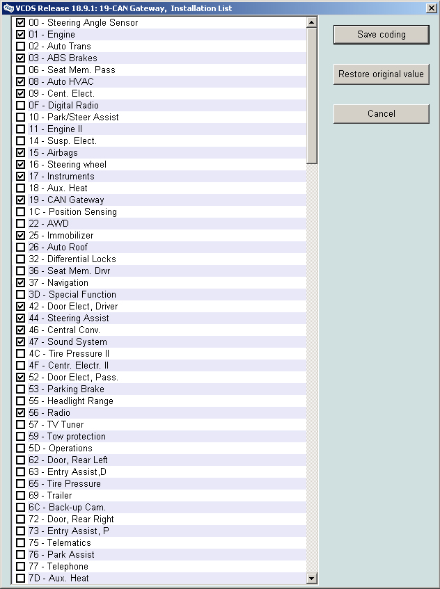

    Denna gång är jag dock tvungen att byta canbus gateway... Vilket är ett jobb i ergonomisk arbete ställning!
    Namn:  IMG_0555.jpg
Visningar: 3359
Storlek:  1.87 MB
    Namn:  IMG_0561.jpg
Visningar: 3492
Storlek:  1.26 MB
    Namn:  IMG_0544.jpg
Visningar: 3372
Storlek:  1.77 MB

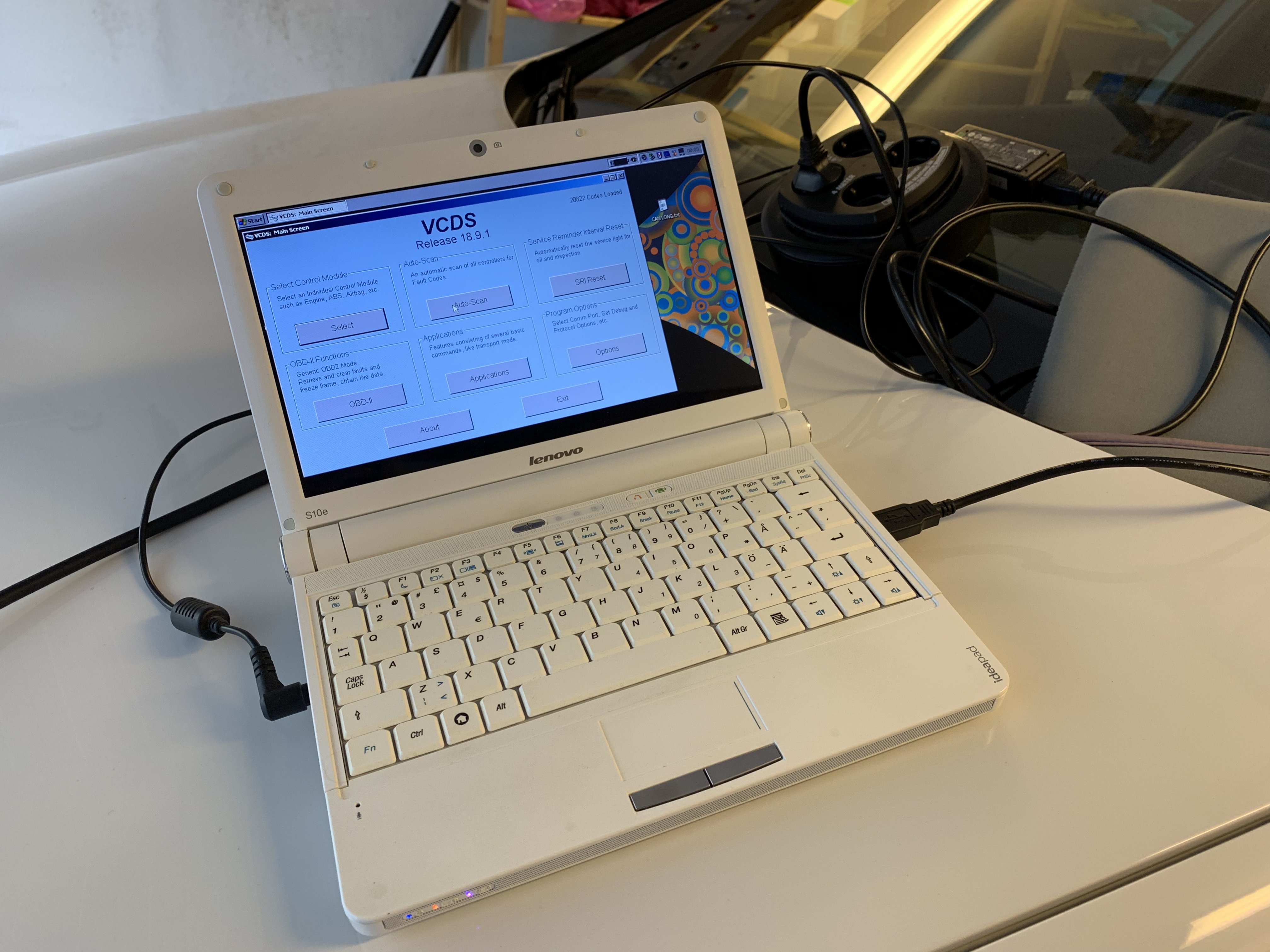

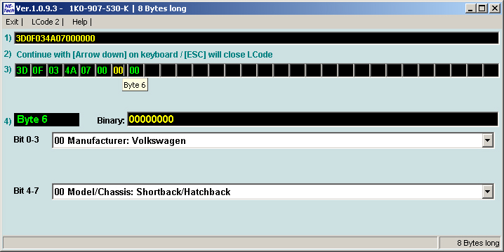

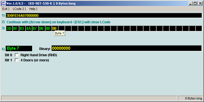

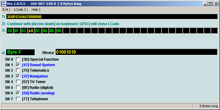

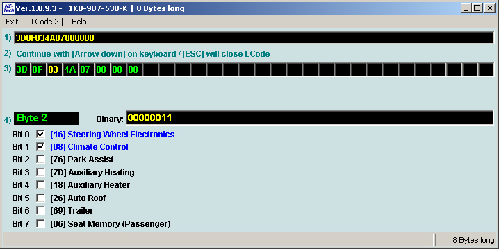

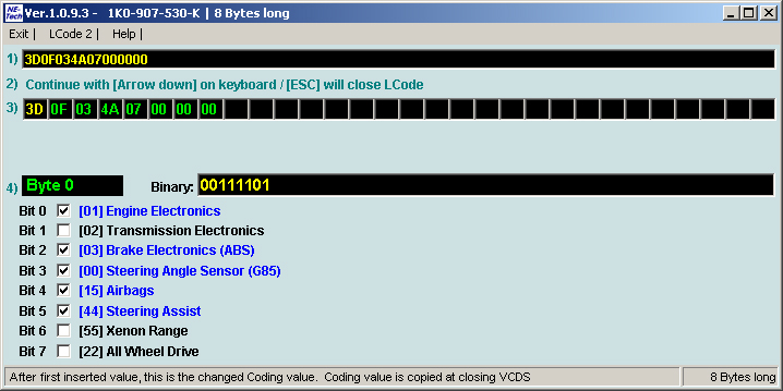

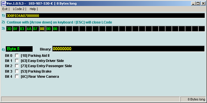

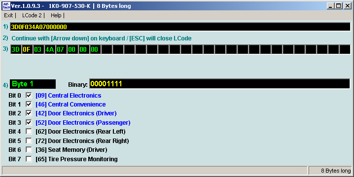

    Att byta canbus gateway tar en 5-10 min max! Tänk bara på att ta en backup på vad du har för tillbehör installerade/konfigurerade i din canbus gateway! För att slippa chansa och klicka i det du tror du har osv! (Ta print screens på VCDS 19 Canbus Gateway & Longcoding helper..)
    Namn:  IMG_0545.jpg
Visningar: 3488
Storlek:  1.35 MB
    Bifogad fil 11023
    Bifogad fil 11024
    Bifogad fil 11025
    Bifogad fil 11026
    Bifogad fil 11027
    Bifogad fil 11028
    Bifogad fil 11029
    Bifogad fil 11030
    Bifogad fil 11031

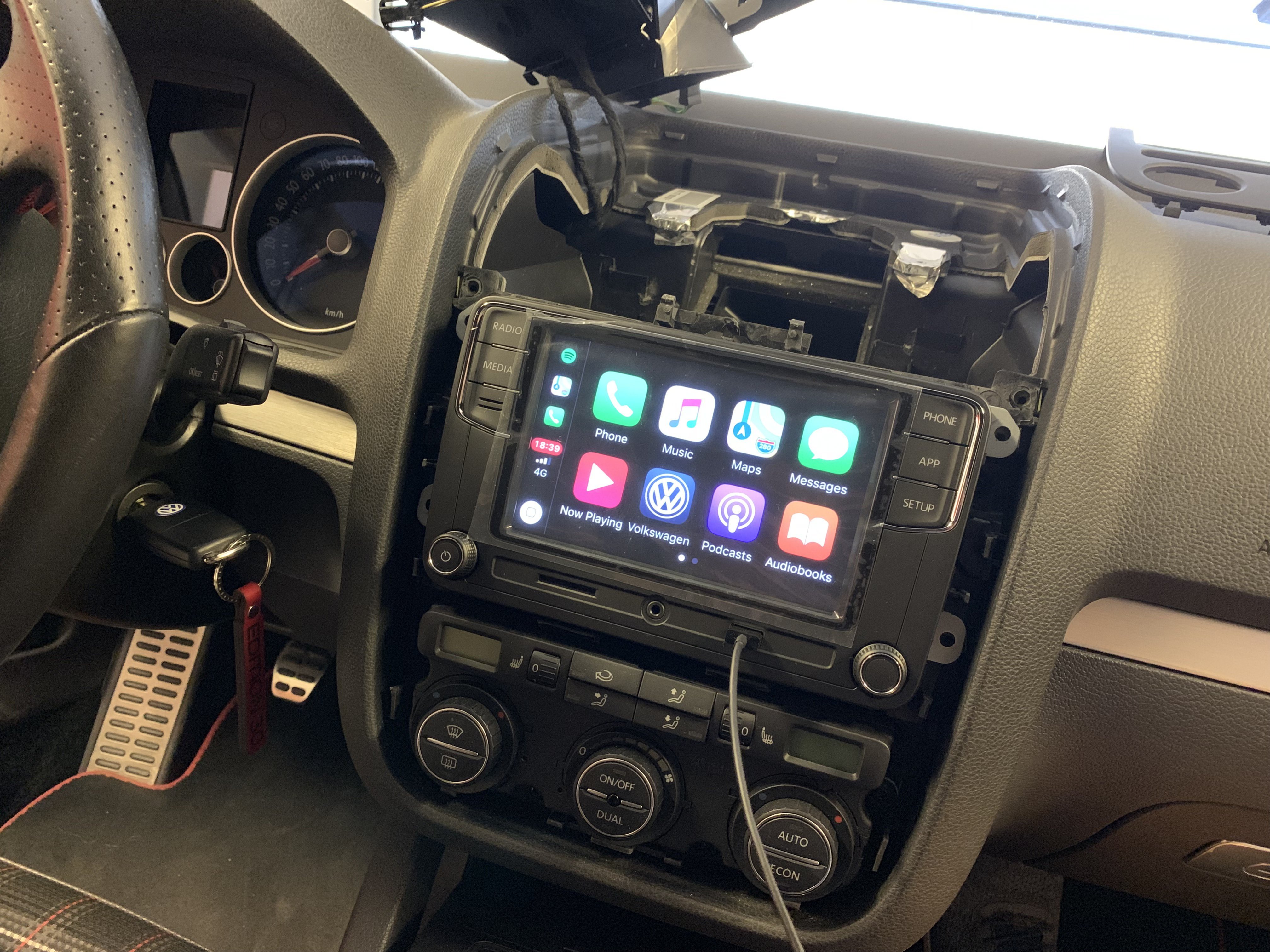

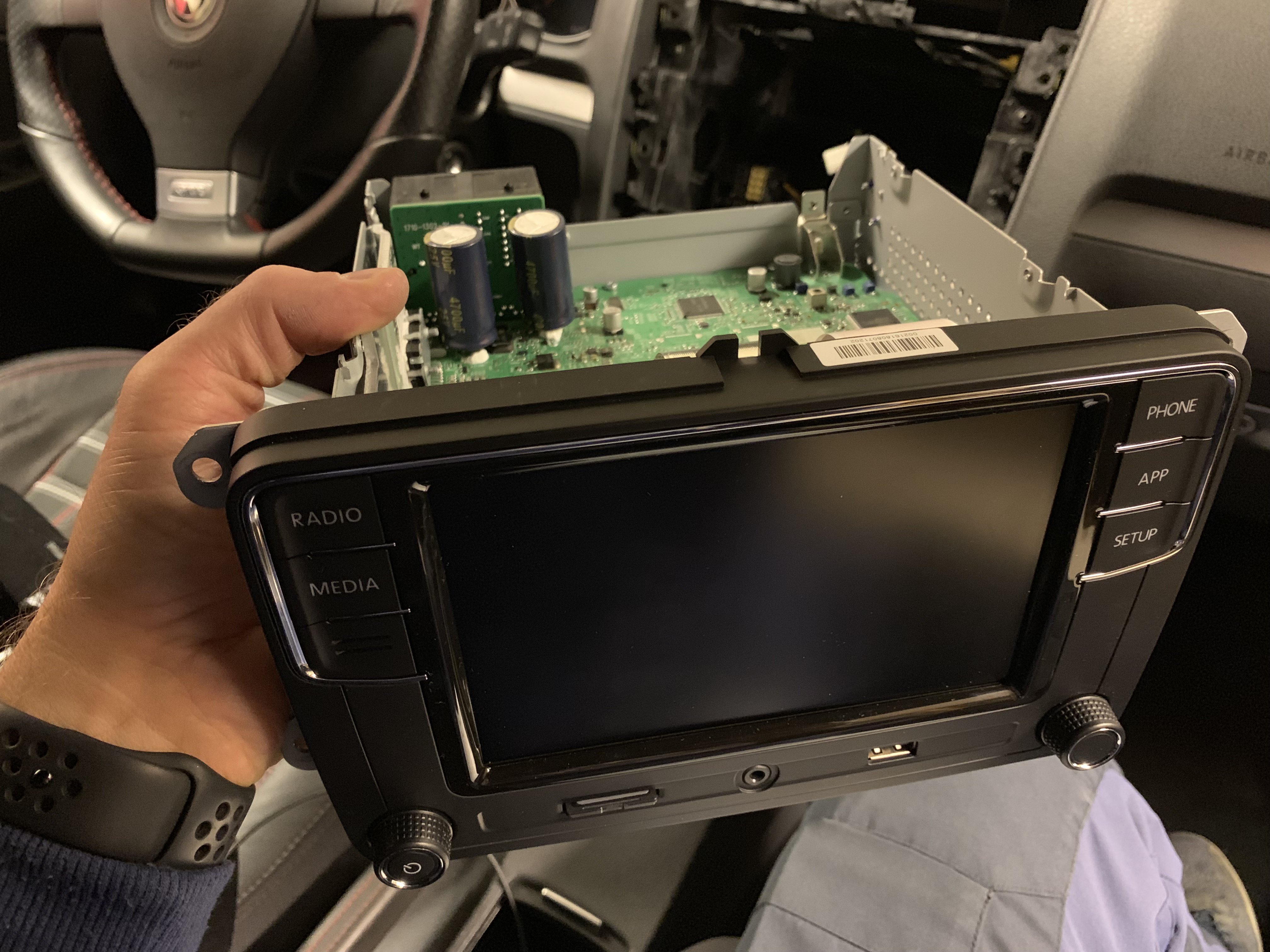

    Sedan är det bara att byta ut canbus gateway:en! och bocka i det man hade installerat på den gamla.

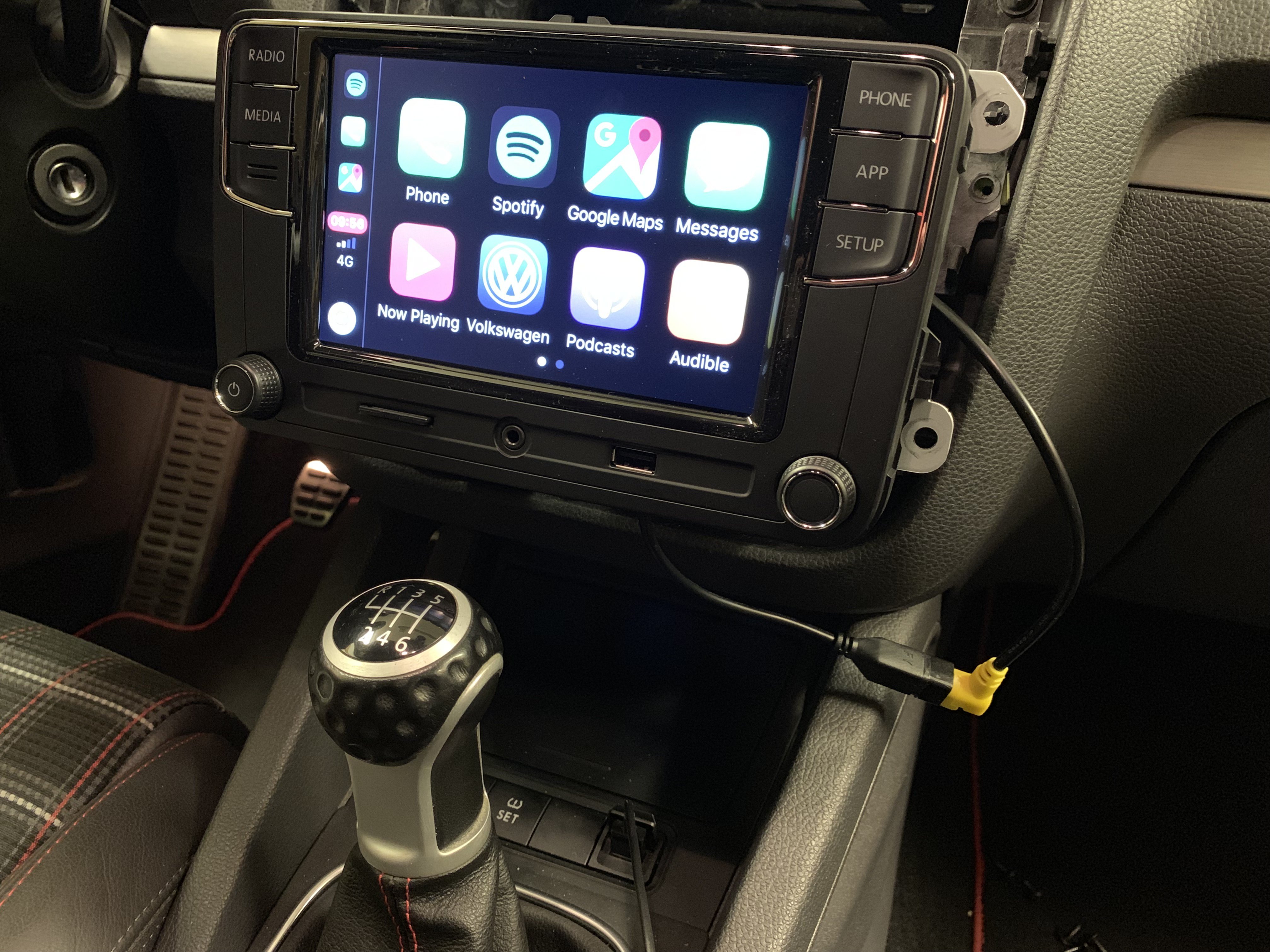

    När det var klart installerade jag RCD330+:en (tar ca 30min!)
    Namn:  IMG_0590.jpg
Visningar: 3501
Storlek:  1.79 MB
    Namn:  IMG_0591.jpg
Visningar: 3089
Storlek:  1.86 MB
    Namn:  IMG_0594.jpg
Visningar: 3629
Storlek:  1.81 MB

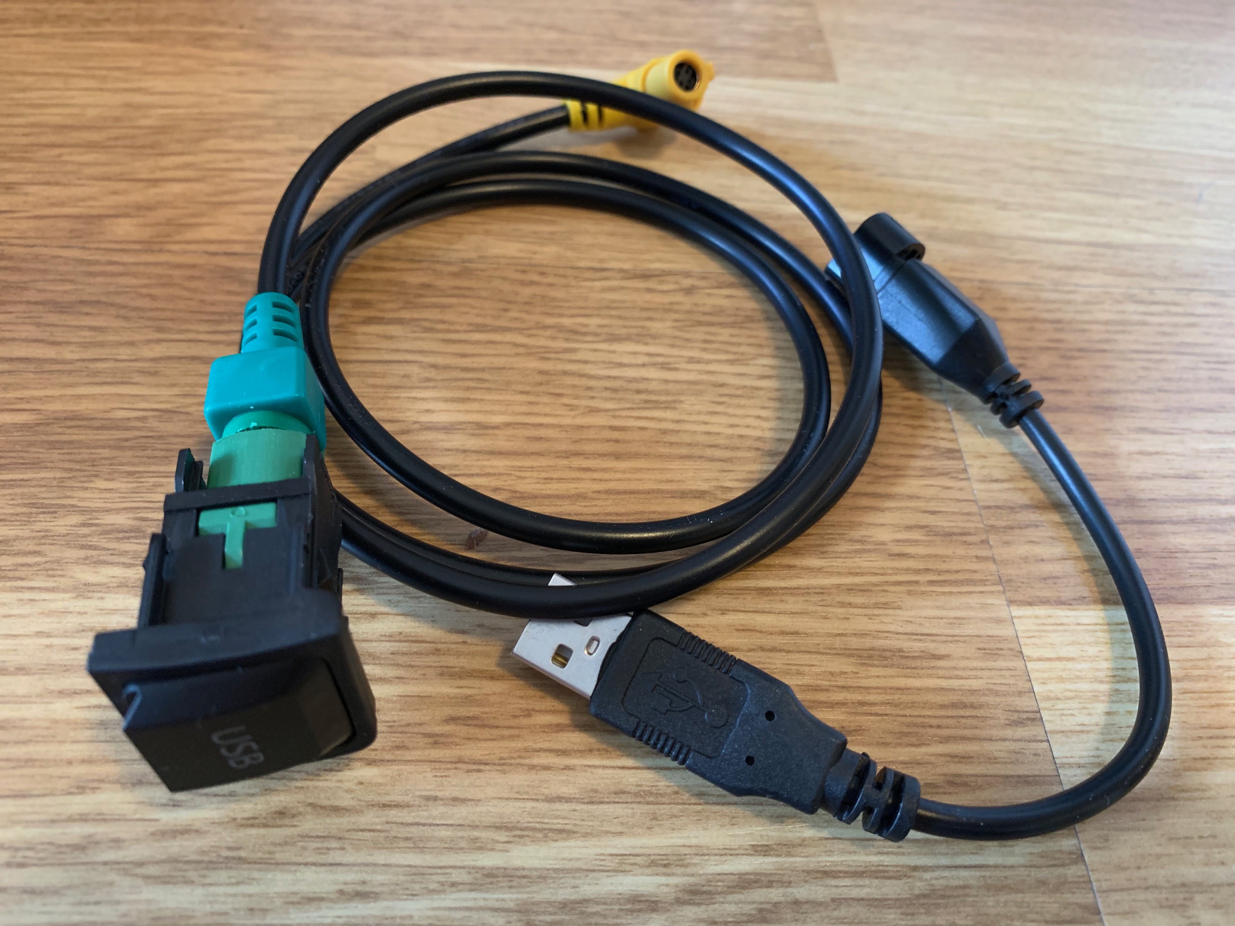

    Jag monterade även USB uttaget framför växelspaken
    Namn:  IMG_0587.jpg
Visningar: 6336
Storlek:  1.58 MB
    Tanken är att löda om så att jag får ett usb uttag på baksidan av enheten för att kunna koppla i utaget framför växelspaken.. det blir att göra lite senare fram över!
    Det sägs att RCD330+:en's enda svaghet är dess ljud kvalité (The downgrade.. ?) (Vilket jag inte kan påstå att jag direkt märkte av..) Men det man kan göra då är att byte ut 3 kondensatorer till andra modeller av bättre kvalitet.. Vilket jag tänkte gör i samma veva som jag löder om USB:n.

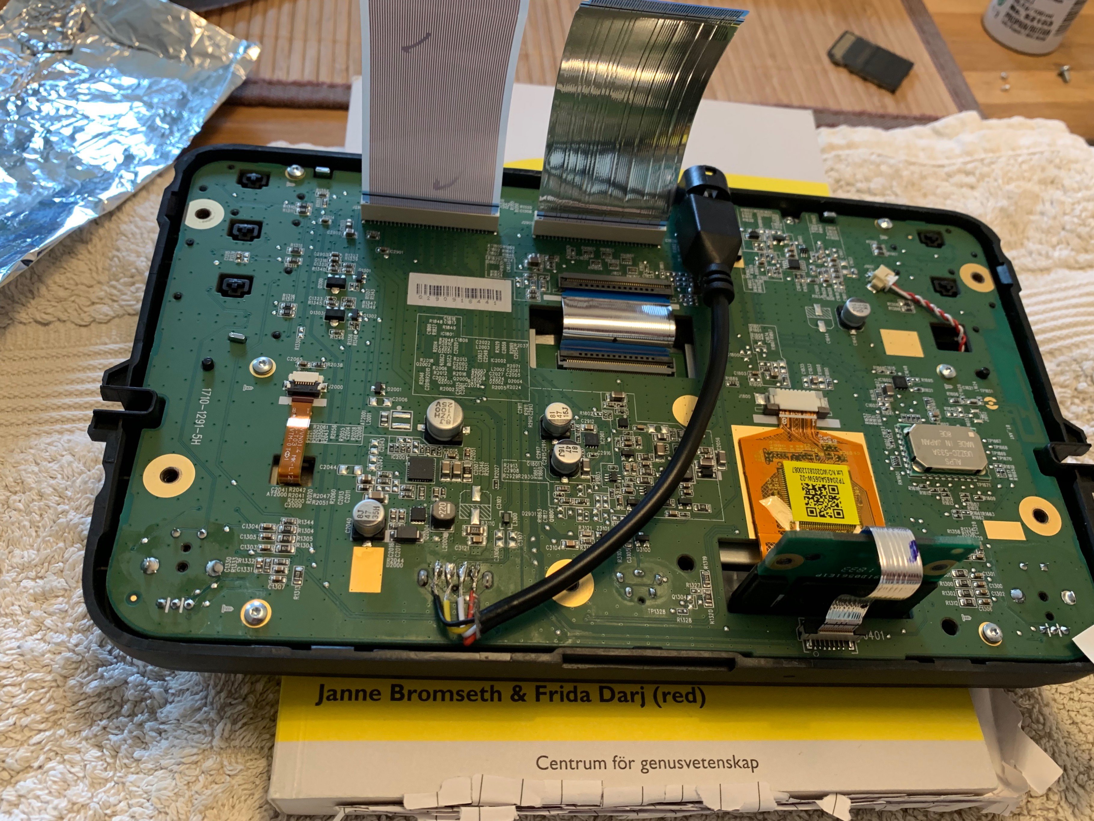

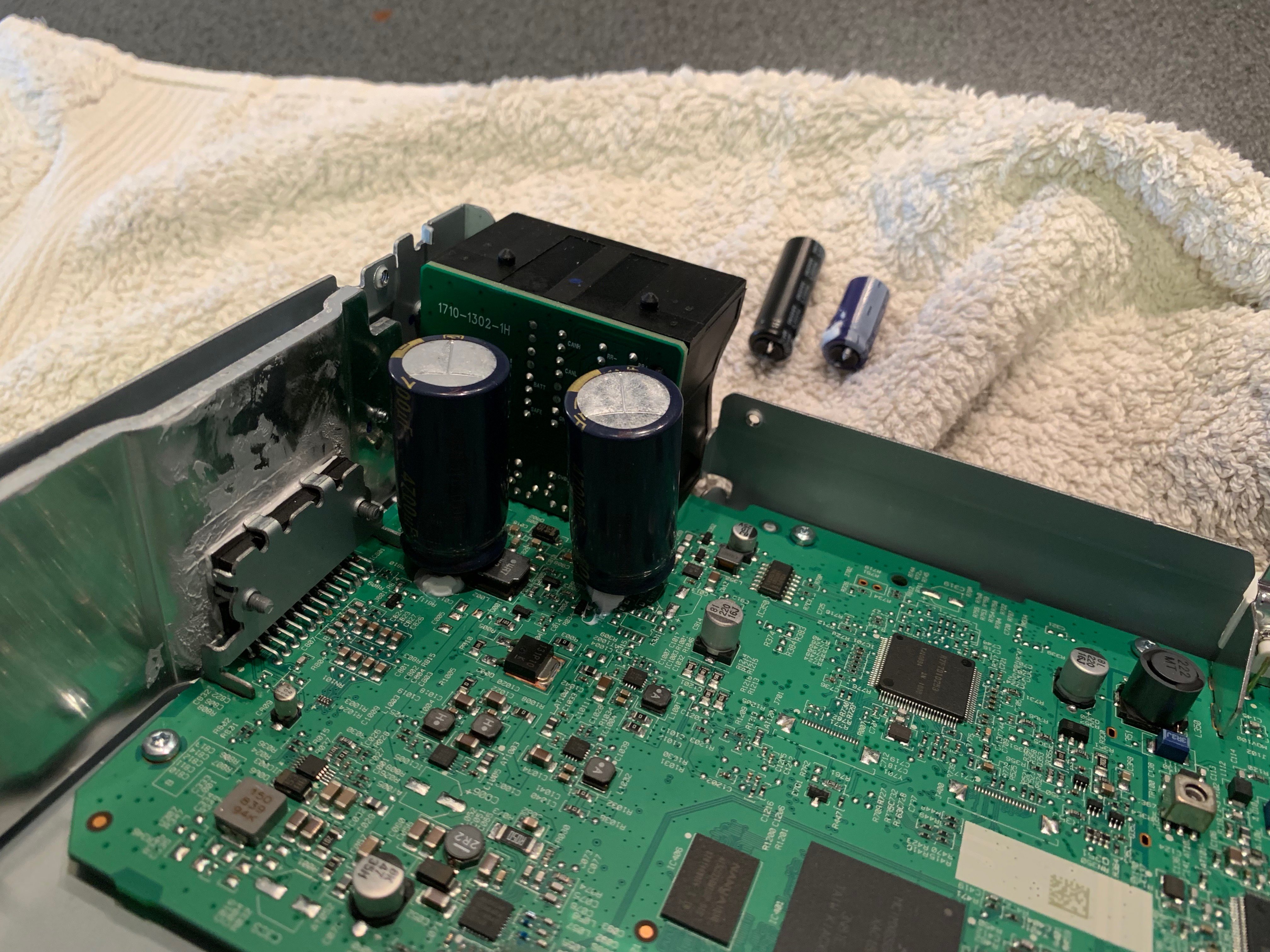

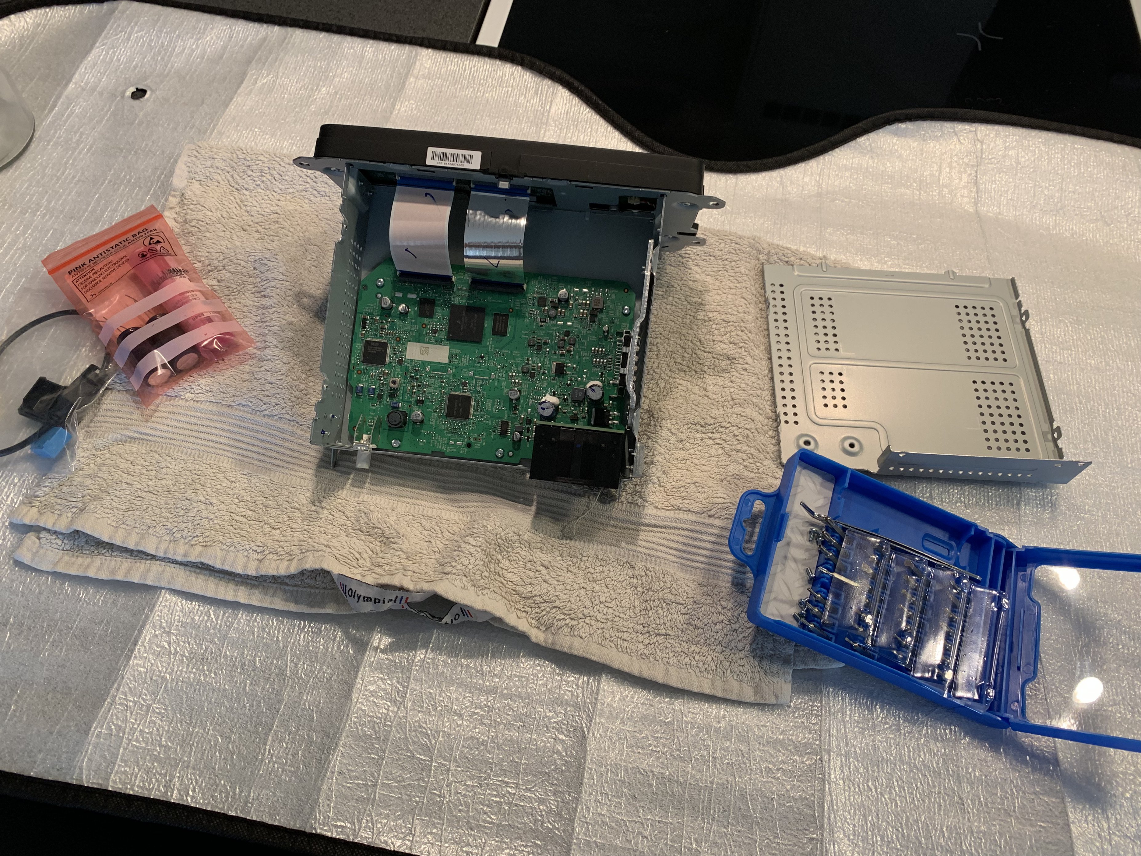

    Byte av Kondensatorer & Rear USB lödning
    Namn:  IMG_0617.jpg
Visningar: 3277
Storlek:  1.97 MB
    Lyckades ta mig in i enheten!...
    Namn:  IMG_0622.jpg
Visningar: 3404
Storlek:  1.85 MB
    Old vs nya! Var ett j*kla pickel göra att byta! Ser ut att vera ett enkelt jobb... Beror ifs på hur bra man är på löda osv.. Jag tänkte även byta en av de mindre, men jag insåg mina begränsningar och kände att det klarar jag f*n inte av! (Meeen va jag kletade med kylpastan!.. )
    Namn:  IMG_0619.jpg
Visningar: 3466
Storlek:  1.53 MB
    Provspelning för att se att den fortfarande funkade! (Vilket den gjorde peppar peppar! )
    Namn:  IMG_0623.jpg
Visningar: 3299
Storlek:  1.45 MB

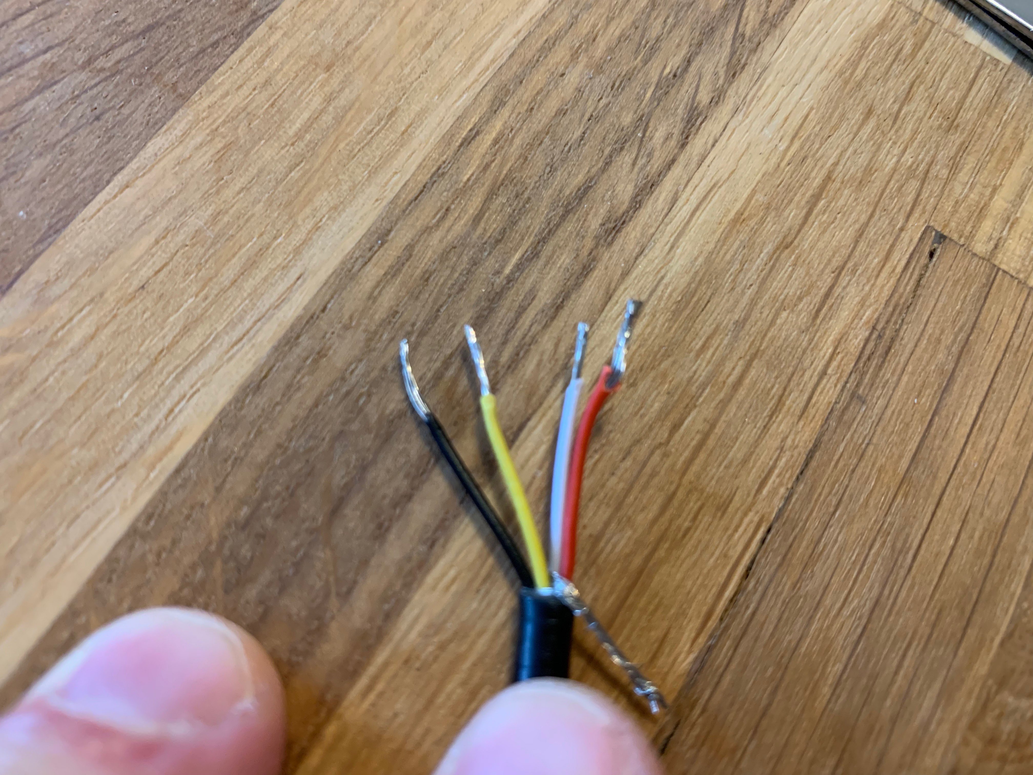

    Dax att löda om USB porten så att jag får ett uttag på baksidan också! (Fram sidan blir bara laddning efter omlödningen) Men vill helst slippa ha kablar hängandes från stereon osv..
    Namn:  IMG_0625.jpg
Visningar: 5756
Storlek:  1.44 MB
    Till slut så blev det hyfsat!
    Namn:  IMG_0624.jpg
Visningar: 5730
Storlek:  1.28 MB
    Men får la duga så eller!? Kanske inte min snyggaste lödning, svårt att se men det är rätt så taaajjjt!
    Namn:  IMG_0629.jpg
Visningar: 5726
Storlek:  1.69 MB
    Provspelar USB:n! (CarPlay) Funkade kanon!
    Namn:  IMG_0630.jpg
Visningar: 3336
Storlek:  1.77 MB
    Smack skruvat o klart!

    Tack tack!
    Ja precis! andra original stereos från bla VW mm har dubbla fakra, de fungerar precis som en DSG låda kan man säga! första kanalen ligger och kör tills att den själv känner av att signalen blir sämre, då har kanal 2 redan kopplat upp sig med bättre anslutning och så där håller de på för att vi ska slippa brus mm
    För att slipa att ha liggande felkoder kan du köpa någon av dessa adapters beroende på vilken stereo du kör:
    Sök efter: Dual FAKRA to singel
    Namn:  dual_fakra_2_singel.jpg
Visningar: 3678
Storlek:  11.1 KB
    Sök efter: Dual FAKRA to classic
    Namn:  classic_2_dual_fakra.jpg
Visningar: 2976
Storlek:  10.7 KB
    Personligen så lyssnar jag aldrig på så kallad "live radio/mark sänd radio" så att jag tappar automatsökningen för bästa mottagning är skit samma!
    de gör heller inget om du bara lägger en FAKRA åt sidan! men du kan få en felkod på radion som ligger där hela tiden och ser osnyggt ut vid skanningar men det är inget som tar någon skada!
