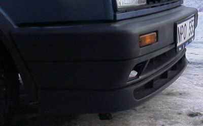

Du behöver följande: Sticksåg, värmepistol, vass kniv, massa småskruvar, borrmaskin, borr 2mm och en stötfångare att montera på. Och då seatläppen från en ibiza sx 98 med 1.6 - 2.0 motor. Artikelnummer 6K0 805 903 E och listpris hos seathandlaren 235:- + moms (293:-) .
Arbetsbeskrivning
Börja så här: kapa bort alla plast pluggar på läppen i linje med dom korta. Kapa bort sido intryckningarna under stötfångaren på sidorna.. Kapa spår i läppen i hörnen v-formade.
Börja med att få fast den i framkant. Fixera med 3 skruvar, du måste borra hål först.
Efter att det är gjort så kan du ta värme pickan å böja in hörnen.
Nu kommer det ni alla undrar över varför kapa bort dessa plast ploppar? Det är så att dom passar inte i original så det är bara bort med dom.
