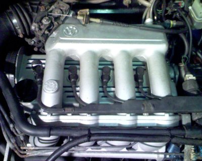

Har du det stora eller lilla 16V insuget?
Det är väldigt enkelt att ta reda på, dessutom finns det faktiskt tre olika insug.
Stora, ser lättast att det är en rejäl böj vid tändkablarna:

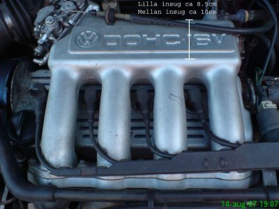

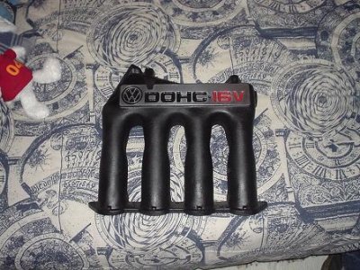

Det lilla:
Du kan även mäta vilket du har = stora 51mm, lilla 41mm (invändig diameter). Dessa sitter på KR motorer.
Det finnas även ett mellanting på 44-45mm med och den sitter på PL motorerna. På detta insuget är det bara en liten inåtböj vid tändkablarna. Man kan även mäta plenumet, lilla insuget mäter ca 8.5cm och mellaninsuget ca 10cm, se bild nedan.
