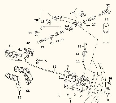

Det är oftast öglan på del nr 27 som går sönder. I vissa fall kan kroken på del nr 21 gå sönder också. Detta har emellertid ingen betydelse eftersom man måste köpa båda delarna. Detta då de som säljs på VAG idag är förstärkta och inte passar ihop med de gamla.
Hur gör man då?
Först måste du ta lös handtaget från dörren. Detta görs genom att man skruvar loss torx-skruven som sitter i kanten av dörren. (nr 30 på bilden)
Därefter skjuter man handtaget framåt och viker ut bakdelen av handtaget och tar lös det.
På insidan av handtaget sitter en krok som ligger runt en spak från själva låskistan. Den kan vara lite pillig att få lös. Enklaste sättet är att ta lös dörrklädseln och hjälpa till inifrån. Detta har du igen när du ska montera tillbaks handtaget igen sen.
Nu när du fått lös handtaget så är det dags att byta ut de trasiga delarna mot de nya.
För att få ut låscylindern (nr 27) ur handtaget så måste du ta loss låspaddeln (nr 21) från låscylindern. Detta görs genom att trycka ihop fjädern och helt enkelt vika lös den. Ha nyckeln i låset för att inte tappa alla brickorna som sitter i cylindern.
När du fått lös låscylindern är det dags att flytta över brickorna till den nya cylindern.
För att underlätta detta så läs följande innan du sätter igång.
Tag försiktigt ur nyckeln ur den gamla låscylindern och se till att ingen av brickorna faller loss.
Fetta in den nya låscylindern ordentligt, detta för att brickorna ska stanna kvar.
Flytta över brickorna en efter en så att de sitter på samma ställe i den nya som de satt i den gamla. Innanför varje bricka sitter en liten fjäder. TAPPA INTE BORT DOM!!!
När du flyttat över alla brickorna så sätt in nyckeln i den nya cylindern så att de inte faller ur.
För in den nya låscylindern i handtaget och kontrollera att den går att vrida utan att det tar i. Eventuellt kan man måsta fila till brickorna lite för att det ska gå lätt. Bara att jämna till dem jämnt med utsidan av cylindern med nyckeln i.
Nu är det dags att montera ihop hela rasket igen.
Likadant som när du tog isär det hela fast i omvänd ordning.
