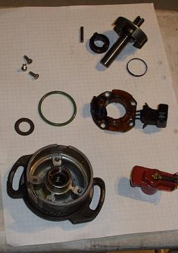

Här är en liten beskrivning hur man renoverar fördelaren, det är samma förfarande för att byta hallgivare, du kompletterar bara med att borra loss den gamla och limma fast den nya.
1 Börja med att plocka bort fördelarlocket från fördelaren, låt gärna tändkablarna sitta
kvar på fördelarlocket så slipper du fundera över hur de satt när du sätter ihop det igen.
sedan tar du loss kontaktstycket till hallgivaren som sitter på fördelaren.
Nu är det inte fel att göra en liten märkning av fördelarens läge mot topplocket så slipper du göra tändinställning efteråt.
2 Dra loss rotorn och plocka bort dammskyddet som sitter under.
Gå vidare med att lossa de två M6 skruvarna som håller fördelaren, sedan är det bara att vicka/vrida/dra i fördelaren tills den kommer ut.
3 Märk upp medbringarens läge genemot axeln med en färgklick. Tag sedan loss fjädern som sitter runt medbringaren och knacka ut pinnen som går
genom medbringaren/axeln med ett dorn. Du får ta i ganska ordentligt, så se ill att du har ett bra underlag så att du inte skadar medbringaren.
Dra ut axeln ur fördelaren, men notera vilken ordning brickorna sitter i.
Skruva loss hallgivarplattan som sitter med fyra skruvar.
4 Nu lägger du fördelaren uppochner och genom hålet för axeln knackar du försiktigt ut brickan med små taggar på som sitter längst upp i fördelaren.
När den är ute så kommer du åt packboxen uppifrån, det är att plocka ut den och byta ut den mot en ny med
måtten 12x19x5mm alt. 11,5x19x5mm.
5 När du plockar ihop fördelaren börjar du med att knacka den taggiga brickan på plats, om den har fått sig lite märken från den tidigare fighten så kan
du banka lite på den först så att den blir platt igen.
Ska du inte byta hallgivarkontakten så hoppa vidare till steg 6.
6 För att få ut stiften ut den gamla kontakten så kan du antingen klippa/såga sönder den gamla kontakten eller försöka trycka ner piggen som håller
fast stiften i kontakten. Sedan skjuter du bara in stiften i den nya kontakten, se bara till att du får dem på rätt plats.
Röd på "+", grön på "0" och svart på "-".
Själva kontakten skjuter du på hallgivarplattan.
7 Skruva fast hallgivarplattan i fördelaren igen.
I med axeln (ha brickorna i rätt ordning), trå medbringaren på axeln (se till att det är rätt läge), knacka tillbaka pinnen och trä på fjädern igen.
8 Innan du monterar tillbaka fördelaren så rekomenderar jag att du passar på att byta ut o-ringen som sitter runt fördelarfoten.
Sätt fördelaren på plats, se til att medbringaren hittar rätt läge på kamaxeln, fördelaren ska gå in utan våld.
Vrid fördelaren så att den stämmer mot märkningen, dra dit skruvarna, sätt på dammskyddet, rotorn, fördelarlocket och hallgivarkontakten.
Nu är det bara att starta bilen och njuta av många roliga mil utan olja i fördelaren och en hallgivarkontakt som sitter halvdant med en stripe...
Hallgivarkontakten kostar ~20:- och finns bl a hos VAG och MECA.
Packbox och o-ring kostar nog runt en femtio-lapp och finns lite här och var.
