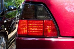

Hur man får alla tre glödlamporna i bakljusen att lysa på en Golf MK2.
Här är en beskrivning om hur jag fixade alla tre lamporna att lysa på min golf -88.

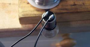

Börjar med att ta bort bakstycket på lamporna i bilen och sen löda på två stycken kablar på
polerna på dom dubbelpoliga lamporna

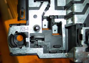

Sen tar man bort själva plus-fjädern som sitter under lampan i bromsljuslamphållaren med hjälp av
skruvmejseln. Sen borrar man ett hål i botten på den.

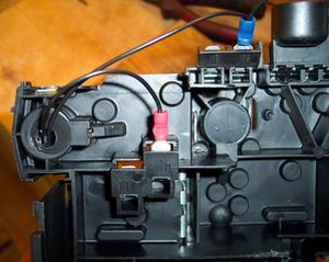

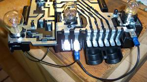

Därefter sätter man den dubbelpoligalampan på plats och sticker kablarna genom hålet. Sen
kopplas bromsljuskabeln till kontakt "B" på baksidan.
Det vanliga ljuset (andra kabeln) till kontakt "58" dock så ska den lampan som ska sitta på
dimljusplatsen också kopplas till kontakt "58"
Sen är det klart!
