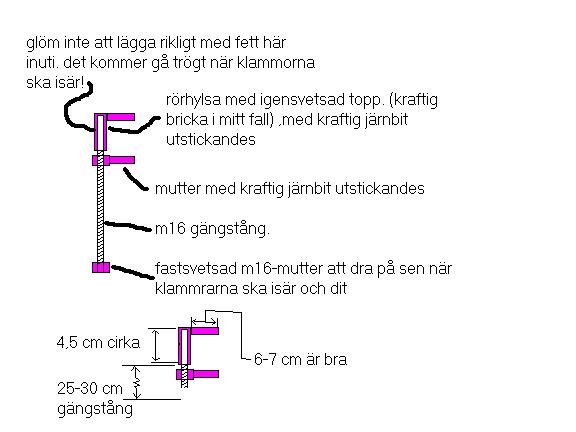

Fjäderkrampa-verktyg: golf 2 1,6l + 1,8l
Denna spännare byggde jag då jag behövde demontera fjäderklammorna som
håller ihop grenröret med främre avgasgrenröret.
Enkel och ganska effektiv.
Bilden är ganska beskrivande vad det gäller byggandet.
Viktigt är att inte ta de två kraftiga plattjärnen för korta. (de som måttar
6-7 cm på bilden)
Mina såna plattjärn är 10 mm tjocka och 15mm breda.
Jag tog till så kraftigt för att de ej ska kröka sig då belastningen hamnar
ganska långt ut på ändarna då klammorna ska spännas isär.
Vid demonteringarbetet utav klammorna är det bara att rulla in under bilen
och trä upp de 2 käftarna mellan klamman och börja dra på muttern nere i
botten.
Fjäderspännaren kanske vill vrida sig och följa med muttern då spännaren
dras och klamman pressas isär, men det går att hålla emot med andra handen
lite högre upp.
När främre röret ska monteras mot grenröret igen är det viktigt att "känna"
att klammorna lägger sig i urfällen som är till för att kramporna ska sitta
på plats och inte glida av.
Leta rätt på dessa urgröp på grenröret och avgasrörs-koppen innan det ska
monteras ihop igen. Detta bara så att du vet vart du ska sikta in kramporna
så att de inte trillar bort senare.
Detta kanske skiljer sig en del från VW:s orginalverktyg, men det fungerade
riktigt bra på min golf 1,6 cl -84 i alla fall.
