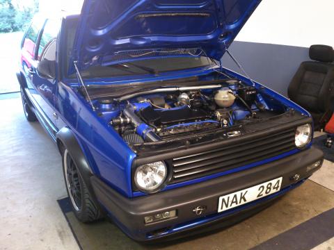

Bil info: Golf VR6 1988
Ägt bilen sedan 2004 och den har rullat 13 000 - 14 000 mil
Färg: Blå (piaggio1 och 2)
Motor/Effekt: 2.9L (ABV) 501hk
Fälg/däck: bbs 16 215/40-16 goodyear eagle f1
Modifikationer: Motor: Abv block (190hk) Total renoverat.
*3 lagers stålpackning, ca 8,9 i komp.
*Toppen totalrenoverad, lätt portad med hårdare ventilfjädrar samt mirrafräst. Insugsdelar och dyl matchportat.
*Atp gjutet turbogrenrör, tial wg, 3" system från turbo och bak
*T70 nyrenoverad turbo
*shortrunner insug
*Egenkonstruerad värmeplåt innehållande oljefritt AEM öppet filter
*magnecor tändkablar
*263graders catcams
*100% e85, DW300 bränslepump i tank, catchtank med dubbla 044, alu bränslerör samt stålomspunnen slang med an kopplingar, nuke fuelrail, aem btr, 1200cc bosch spridare, civinco sa3000 sprut.
MAX portat spjällhus, 2,5" tryckrör, AEM bredbandslambda, MSD högeffekts spole, 1 grad kallare stift.
Växellåda, Corado vr6 (02A)
*quife-diff
*race tryckplatta från sachs
*6puckad fjädrad zinter
i
Coilovers runt om.
Urethan bussningar runt om
Sparco-bur
Övre samt bakre fjäderbensstag
Vr6 framvagn/bakvagn
Bromsar: Fram 280mm slitzade bremboskivor med ebc redstuffbelägg,
Bak: Ebc slitzade/kraterborrade med greenstufbelägg.
Kraftigare huvudbromscylinder
Interiör / Inredning
Bur
Hemmaklädda dörrsidor, modifierad panel
G60-paket
Klarglas
Kolfiber cup-speglar
Singeltorkare (jom)
Luftintag i huv
Igenlagd baklucka
Modifierad 91,ans bakfångare för skyllt
black/clear bakljus
91,ans fångare fram utan spolmunstycken
