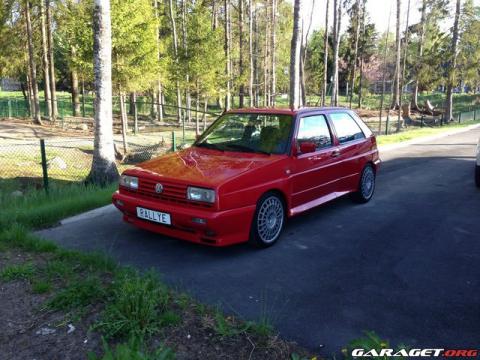

Bil info: Golf GTi G60 Rallye 1989
Ägt bilen sedan Oktober 2012 och den har rullat 1 - 1000 mil
Färg:
Motor/Effekt: 1,9l 1h 226hk
Fälg/däck: Compomotive th2 205-40/17 Continental sport
Modifikationer: Block: Original 1H Rallye, borrat till 1.9 liter(1892cc), 83.5mm borr, smidda JE kolvar med 11.0:1 i kompression, smidda 144x20mm H-profilstakar, original smidd vev, nya lager.
Topp: 1H Rallye, orörd, schrick 268/276 assymetrisk kamaxel, starkare 1.9mm MLS topp-packning.
Intercooler: Stora Rallye original.
Avgas: 4-2-1 Extraktorgrenrör, resterande är uppsala avgasteknik 2.5" rostfritt utan kattar.
Soppa: Originalsystemet + Walbro 255lph in-line pump, vita bosch spridare.
Tändning: Helt original i dagsläget, kommer att köra med ett steg kallare stift.
Insprutning: Digifant I med custom VW-MotorSport programvara, mappad av sn00k falun
Lättad svänghjul, 5 växel bytt från golf tdi pga annat utväxling.
Kompressor: Autorotor 2076 med 50mm remskiva som i dagsläget ger 0.95bar blankt(..på 1.8l varianten av motorn, tills dess att originalkammen storknar och laddet drar iväg uppåt 1.3bar.)
