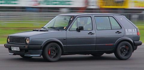

Bil info: Golf GTi Turbo 1986
Ägt bilen sedan Augusti 2006 och den har rullat 12 000 - 13 000 mil
Färg: Atlasgrau
Motor/Effekt: 1.8T 20V ( AGU ) 350hk
Fälg/däck: Team dynamics Pro Race 2 Toyo R888
Modifikationer: 1.8T 20V, genomgådd och balanserad bottendel med sputterlager, H-profils stakar arp-bult. Flödesoptimerad topp, hårdare ventilfjädrar och titan fjäderbrickor, matchportad mot insug och grenrör.
Orginal sprut, Turbocenter programvaror samt all annan el från Mk4:a.
02J låda med peloquindiff,
Kylare från Mk4: TDi.
Garrett GT2871R turbo och det som krävs för att få den att funka.
Sellholm coilovers med nållagrade topplagringar
H&R krängningshämmarkit med ställbar hårdhet bak
Sellholm rör bärarmar med uniballs
G60 Bakaxel
Fjäderbensstag fram och bak
Bur
Cupra R Ok fram med 295mm skivor
Octavia/ S3 ok bak med G60 framskivor
