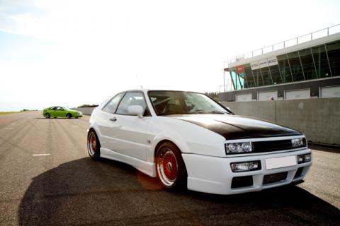

Klubbgaraget - Månadens bil
Utmärkelse: Bilen vann månadens bil i Januari 2013
Ägare: mickecorrado
Bil info: Corrado G60 1989
Ägt bilen sedan Juni 2004 och den har rullat 2000 - 3000 mil
Färg: Vit, Kolfiber
Motor/Effekt: 1.8T AGU 290hk
Fälg/däck: 7,5x15 fram 8x15 bak Pirelli 195-50-15
Modifikationer: 1.8l AGU motor från en golf GTI mk4
Orginal motorfästen, bakre lite modifierat så vatten kylningen till turbon fick plats
H-Profilstakar från LGspeed.
"Race" motorkuddar från DLI-Teknik
K04 Turbo
Större grenrör
3"downpipe
O2A växellåda, innehåll från en VR6a och peloquin diff
Lättat svänghjul, 6 puckad lamell.
440cc spridare.
Programerbart tändsystem.
Tvärbalk uppkapad och igensvetsad så att den nya IC får plats.
Kylarrör till servo avkapad 5cm och gassvetsad för att ge plats åt ic.
Nya tryckrör för den frontmonterade ic.
Rostfritt avgassystem.
Framvagn och bakvagnsdetaljer blästrade och målade mattsvarta
Sport stötdämpare/fjädrar runtom
Sänkt 60mm fram och 40mm bak.
Renoverade BBS rm fälgar .
Hålborrade skivor fram.
Blästrade och renoverade bromsok, målade svarta.
Sport klossar..
Emblem + Bakrutetorkare bak borttagna
P-lister borttagna.
Rieger trösklar
Rieger gtx stötfångare fram och bak.
Främre stötfångaren är gälarna igenlagda på sidorna.
Emblemlös grill med ögonlock.
Motorhuv från en Corrado VR6a så nya motorn får plats
Kolfiber motorhuv, tak och vinge
Bur, reggad för en passagerare
D2 coilovers
Rieger sportstolar
