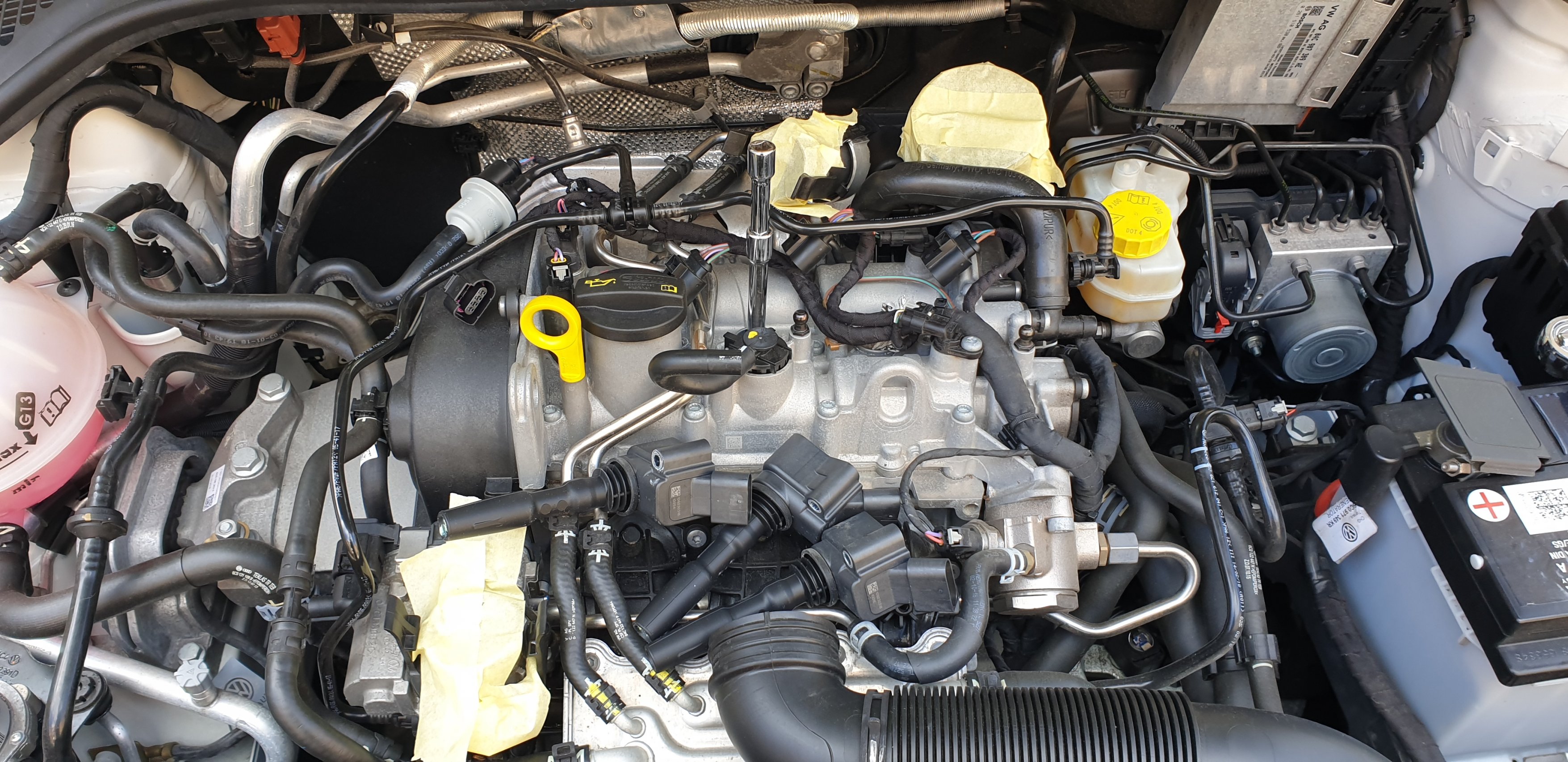

    Gjorde 4 års insp på Fabian. Tror det var i Juni, ca 1800 mil. Jag bytte stift. Man får bla ta bort luftrenare och turborör samt div kontakter för att komma åt stiften. Därför är det "dyrare" än en normal 4 cylindrig bil.
    Se bild. De maskeringstapade hålen är till in/utgång turbo.
    Du frågar om man måste byta stift....jag gjorde det för att det skall göras enl VAG. De gamla var dock ok.

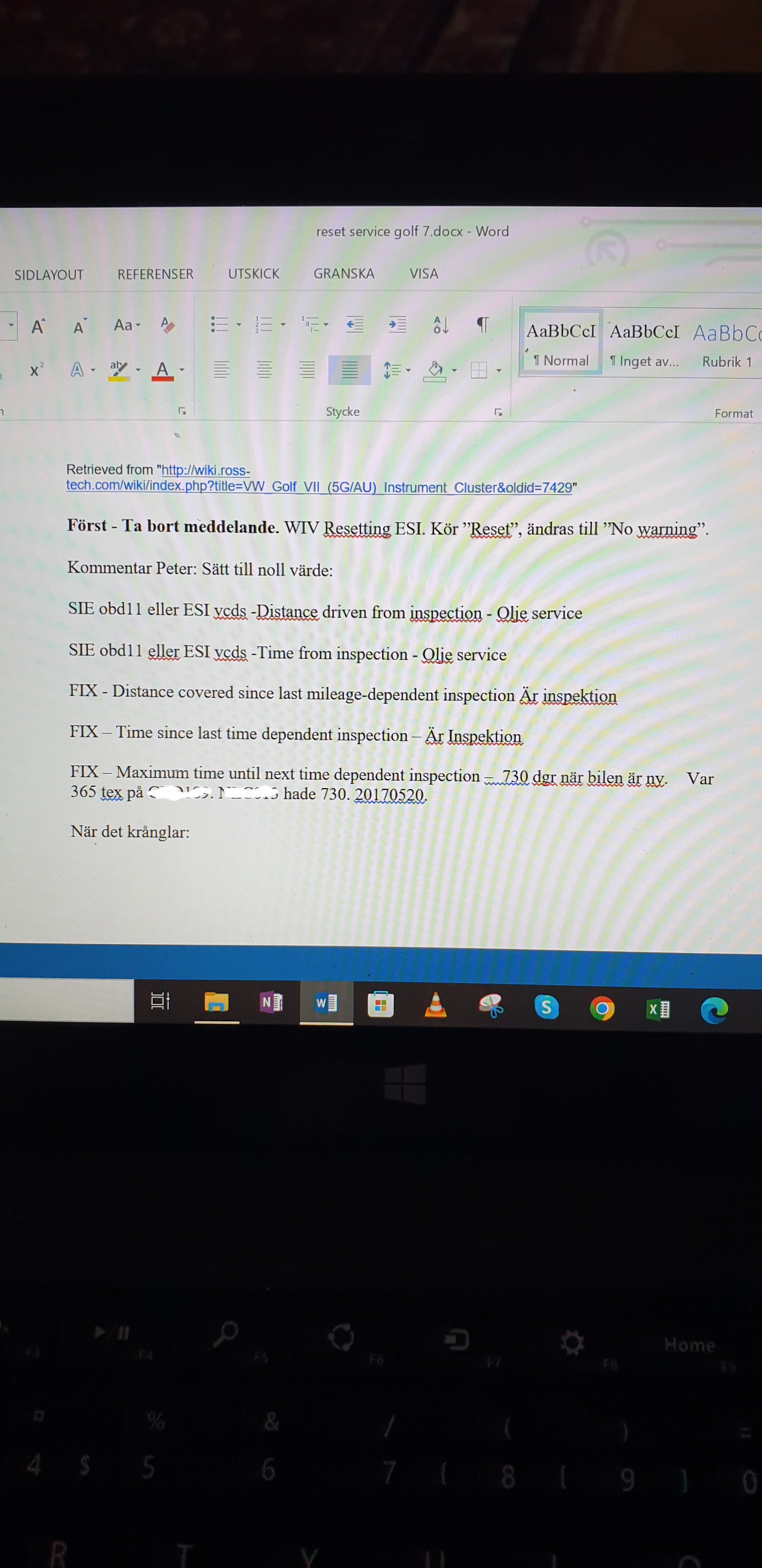

    Du skrev i texten: Återställ service indikatorer. (Flera) Vad menas med flera? Har sett på YouTube hur man gör en "hård-varureset" för "servicevarningen"
    Olja - jag körde med 504.00 5w-30, har ju den "hemma" till våra andra 2 VAG bilar. Den är även godkänd för Fabian 2018. Vet ej om det är ok för din Polo.
    Du kan göra reset av service via tripmätarknappen. Se youtube. Dock går den då automatiskt över till fast intervall, 1år/1500 mil. Vill du ha flexibelt kvar behöver du tex Obdeleven eller Vcds för att nolla miltal / tid för inspektion samt samma för oljeservice. Finns även nollning av varningstext "23 dagar kvar till service". Det blir 5 värden.... kommer ej ihåg vad fälten heter i huvudet, har dock dokumenterat det .

    PS Hittade en bild i telefonen på värden återställning service MQB.
    Kanal 17 Dashboard, Adaptation.
