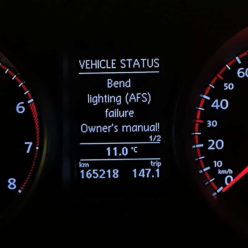

    VW Golf GTI MK6 AFS lampa
    Tjena!
    Gick och införskaffade mig en GTI MK6 häromdagen. Bilen är i fantastiskt skick men vi har ett ynka problem. Och det är den dära förbannade felkoden för AFS systemet. Vi har bytt alla lamporna pga att tidigare ägare stoppat i biltema prylar. Men fortfarande inte fått bort felkoden, den går inte heller att rensa bort med felkodsläsare.
    Är det nån som haft liknande problem på sina gti mk6. Eller VW överlag. Tänker ifall det kan vara ett jordfel eller liknande annars eftersom det inte verkar ha varit lamporna det var fel på

    Har haft det på Golf 7 med Xenon. Det var kurvljuset (står ju Bend lighting) som är halogen som gått sönder. Ny glödlampa allt ok. Vet ej om det gäller Golf 6.
