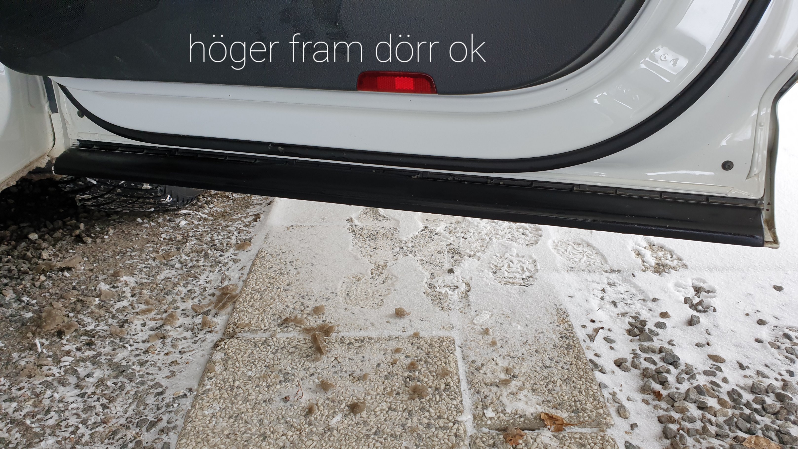

    Var få tag i gummilisten på dörren till VW Tiguan 2016 R-Line
    Någon som vet var man kan få tag på gummilist som sitter längst ner på dörrarna och tätar mot sparklådan.

    Närmsta VW-ÅF borde väl ha.

    Precis, dom har men man måste köpa hela nedersta dörrsidan och fantastiska VAG vill ha drygt 4000:- + lackering i bilens färg, typ då 5000:- !!!! ......för en list. Fick tips av reservdelsmannen att ta lös listen på den nya delen och montera så slipper du lackeringen, fantastiskt.

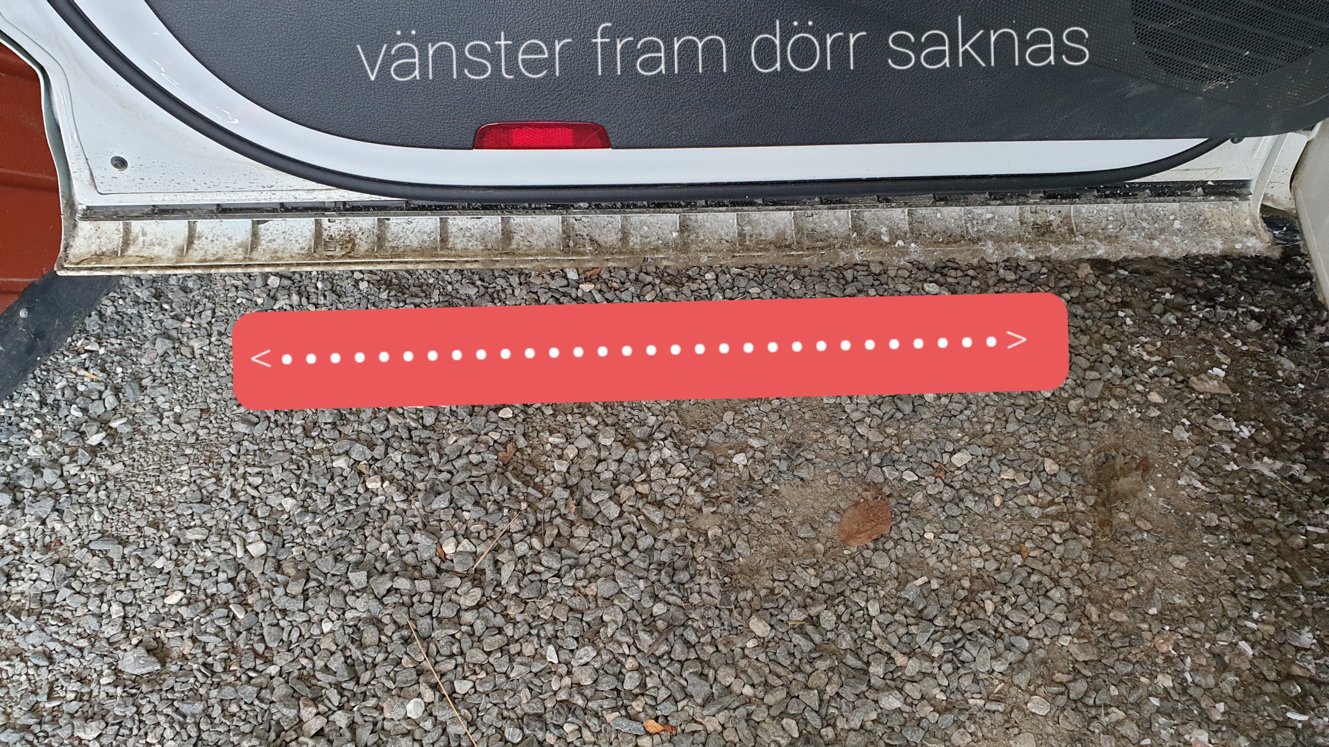

    Den där gummilisten har nog bara en funktion att det inte ska spruta upp en massa skit på dörren före själva dörrlisten, den minskar även vägljud lite. Förmodligen har den frusit fast och lossat från dörren och när man öppnat dörren har den fallit loss eller att någon knyckt den som tyckte att den var för dyr att köpa, jag har sökt på alla skrotar då och då under våren. Tänkte kolla om man kan få fram tillverkare och kanske få köpa där och då bara gummilisten. Det är på vänstra dörren den är borta.

    Det närmaste jag kan komma är detta, men det är inte rätt list
    https://www.ebay.com/sch/i.html?_fro...ding&_osacat=0
    Ändra: Kan du inte få tag på artikelnumret så kan man söka runt lite på det?

    Kanske svårare att få tag i numret till enbart listen om originalet bara finns komplett med nedersta dörrsidan. Men någonstans borde det finnas...

    Vilken modell av Tiguan gäller det? Fanns både "gamla" och "nyare" som 2016-års modell.
    Hur som helst, låter konstigt då "breddaren med list" till "gamla" kostar 2300-2400:- och till "nya" kostar 1600-1700:-. Sen kostar ju lackering ca. 1000:-. Det är iaf långt ifrån 5000:-.
    En lämplig dubbelhäftande list på löpmeter borde går att hitta.

    Det är en mk1 det handlar om har jag fått det till enligt bilderna, tror jag

    OK!
    Ser att det finns en typ som verkar vara olackerad för ca. 2300:- (5N0854939D UBN) och en som är grundad för att lackera, den kostar dryg 4000:- (5N0854939E GRU).
    Någon typ av lämplig universallist borde som sagt gå att hitta. Annars skulle jag tro, utan att vara säker, att den billigare är likadan, undantaget ytfinish och grundlack.

    Jag kan ju tycka att listen även borde finnas på någon bilskrot där förardörren blivit skrot?
    Kan ju prova att maila skrotarna med frågan, eller som föreslagits, en bred gummilist som limmas fast.

    Bilen är 2016 men uttagen 2015, Gummilisten sitter ihop med dörrskydd 5N0854940E GRU (original nummer) kostar 4180:- ink moms, olackad i Sverige. Den finns att köpa utomlands på nätet för typ 2500:- + frakt och kanske andra avgifter, det är bara gummilisten som jag är intresserad av att kunna köpa. Jag har googlat hur mycket som helst men hittar den inte nånstans, bilskrotar har jag kollat typ varannan vecka men utan resultat. Eftersom reservdelsmannen på VW rekommenderade att ta lös listen från det nya dörrskyddet och klämma fast den på originalet så sparade jag lackeringen, tydligen så går den enkelt att byta själv.
    Tycker ändå att det är märkligt att den inte går att köpa en lös list, man kan ha otur ochså eftersom det är 4 dörrar ......om ni förstår vad jag menar.
    Bilen funkar utmärkt utan denna list men blir fruktansvärt skitig på dörrens insida upp till tätningslist runt karossen om man kör på oasfalterade blöta småvägar och snösörja.

    Tycker det borde funka med dubbelhäftande list av omega-typ.

    Som jag skrev innan, någon skrot borde ju ha listen kvar om övriga delar på dörren är kvaddade.
    Prova att maila frågan till alla skrotar som har Tiguaner.

    Har du nummer på den del du skall ha?
    Kan du kolla nummer på andra framdörren?
    Annars får du jABBA vidare utan list..
