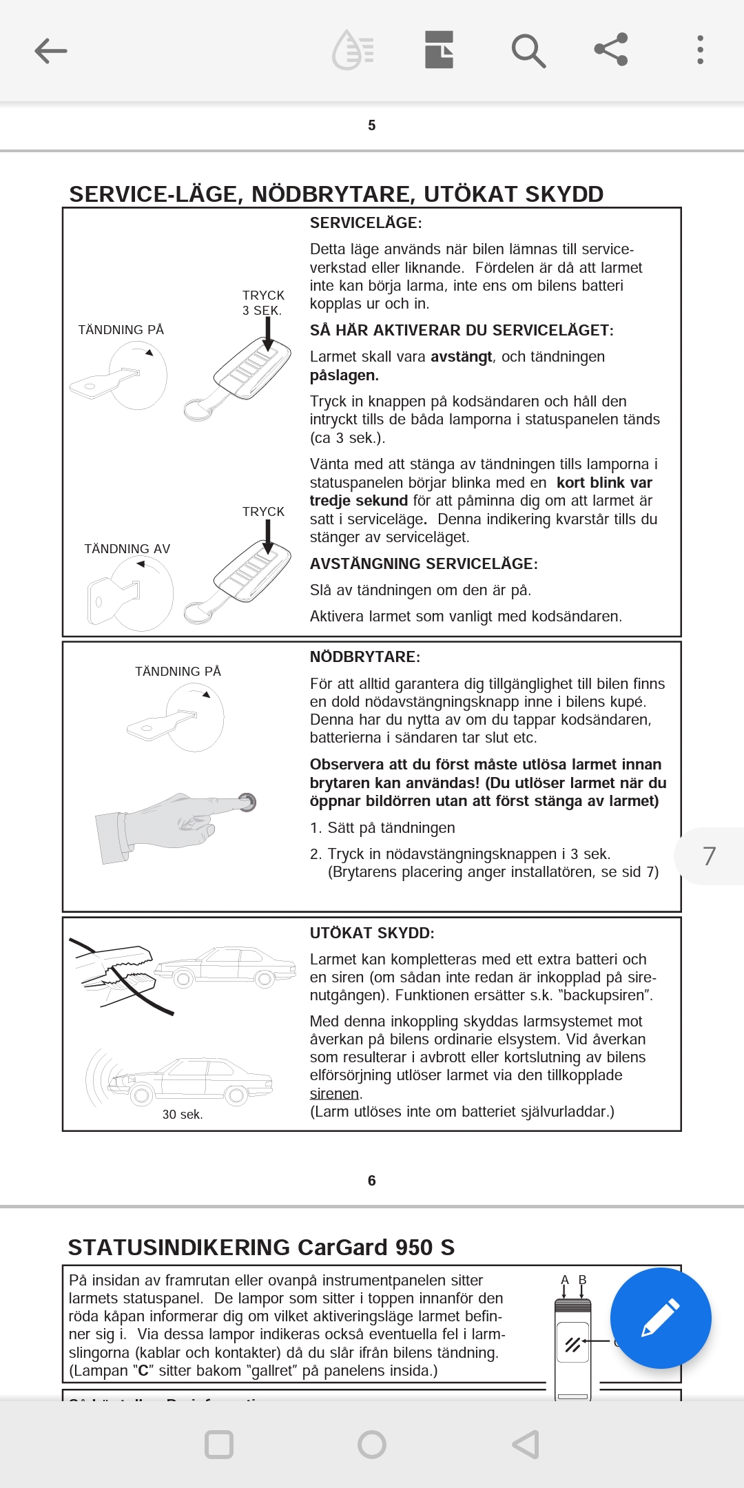

    Serviceläge kan vara nått för dig.. cargard 950s som var vanligast på den bilmodellen.. med två röda dioder i rutan.
