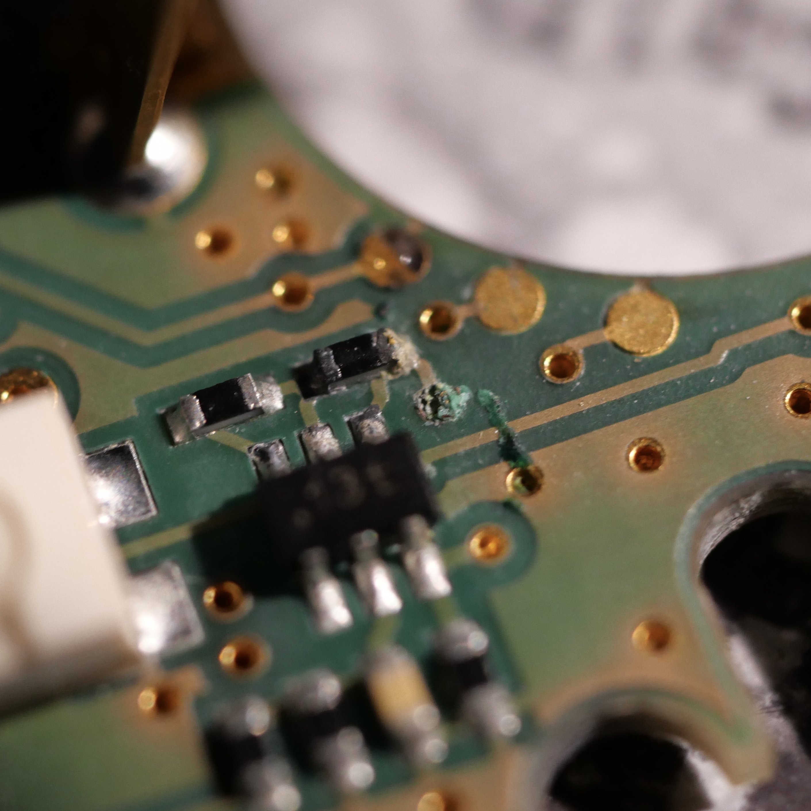

    Rejält rengjort med isopropanol, men några komponenter ser inte så roliga ut. Troligen kommit fukt i fjärren...Namn:  IMG-2814.jpg

    Skrapa bort den gröna oxiden som ligger över tracen..

    Bilden tog jag innan rengöring. Tyvärr är det nog någon komponent som gett upp.... Surt

    Allt kan repareras.. Kan säkert fixa den åt dig nästa gång jag kommer till Sverige..
