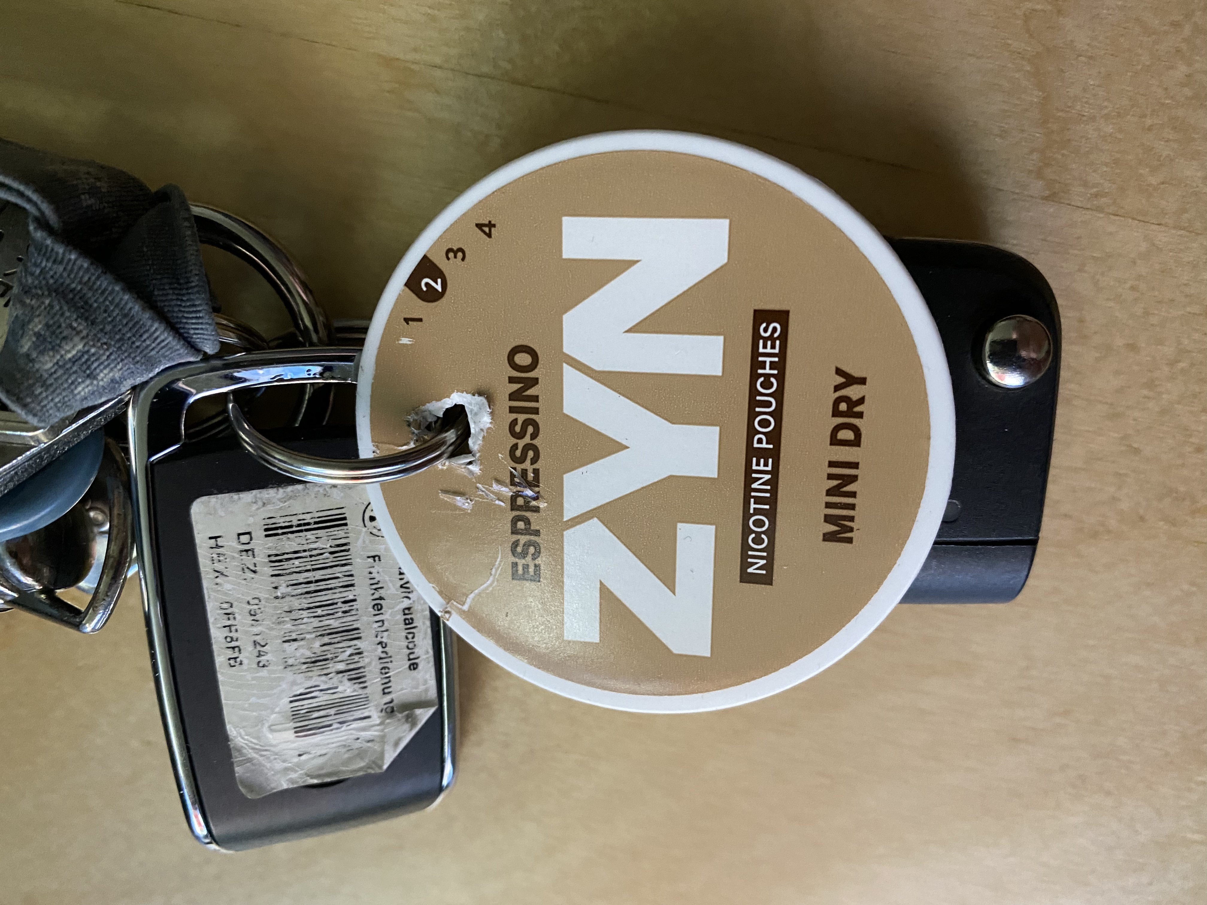

    Igår var det 3:e gången som bakluckan plötsigt öppnas. De tidigare 2 ggr såg jag detta när jag kom ut igen och skulle köra. Som tur var hade ingen snott något, men ena gången regnade det också.
    1. Idag satt jag helt lugnt på en stol 15 m från bilen och plötsligt ser jag att bakluckan öppnar sig... kolla i fickan på nycklarna om något hade tryckt på fjärren, men nej, sidan med knapparna vilade mot benet så omöjligt att nått tryckte på knappen??? Förresten är väl 15 m för långt bort för att ens kunna manövrera dörrar mm från nyckelfjärren?
    Va fan händer?
    Har nu hängt en del av ett snuslock som ska förhindra ofrivilliga knapptryckningar:

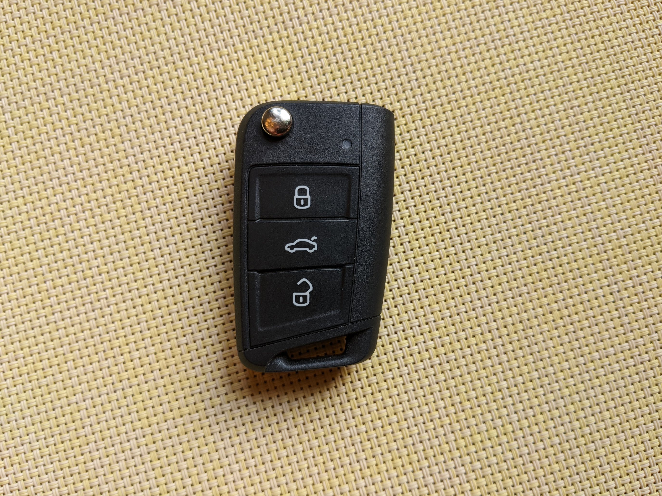

    Så här ser min fjärr ut som jag aldrig öppnat omedvetet med.Namn:  PXL_20210721_070404208.jpg

    Japp, denna har jag.
    Ficköppna... jag har utanpåhängande fickor typ arbetskläder så det är aldrig trångt eller klämmer när man böjer sig etc
    Så lite av en gåta detta får väl se om mitt snuslock förhindrar detta om det nu är så att just baklucke-knappen är överkänslig.
    Urbota dum konstruktion dock med en knapp som är upphöjd över resten... Vill man ha att man kan känna sig fram utan att titta finns det ju mycket smartare sätt, tex som på andra knappsatser där det finns lite upphöjda "dottar" eller räfflor.

    Angående fjärrkontrollen, mina knappar behöver ett hårt tryck för att något ska hända (alla 3), och bakluckeknappen ska man hålla nere i kanske 1 sekund, annars öppnas/stängs inte luckan.

    Jag tror på er alla angående lucköppningen Bara märkligt att det ALDRIG hänt mig.
    Undrar verkligen om våra fjärrar fungerar likadant? Min behöver ett hårt och bestämt tryck (1 sekund).
