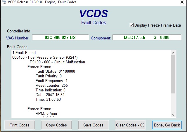

    Givaren sitter på bränslefördelningsröret och ser ut såhär:
    https://www.bildelaronline24.se/vw/g...r-bransletryck
    Tackar, då ska jag kunna hitta på den, testar ikväll efter jobbet.

    Lossade på kontakten till högtrycksgivaren fick felmeddelande i VAG-Com så fort jag vred på tändningen, körde ett tag på startmotorn, den hostade till i ett par sekunder första gången som vanligt sedan helt död. Inga fler koder, satt tillbaka kontakten och rensade koderna, inga nya koder när jag testade att starta igen.
    Namn:  G247.jpg
Visningar: 1518
Storlek:  75.0 KB
