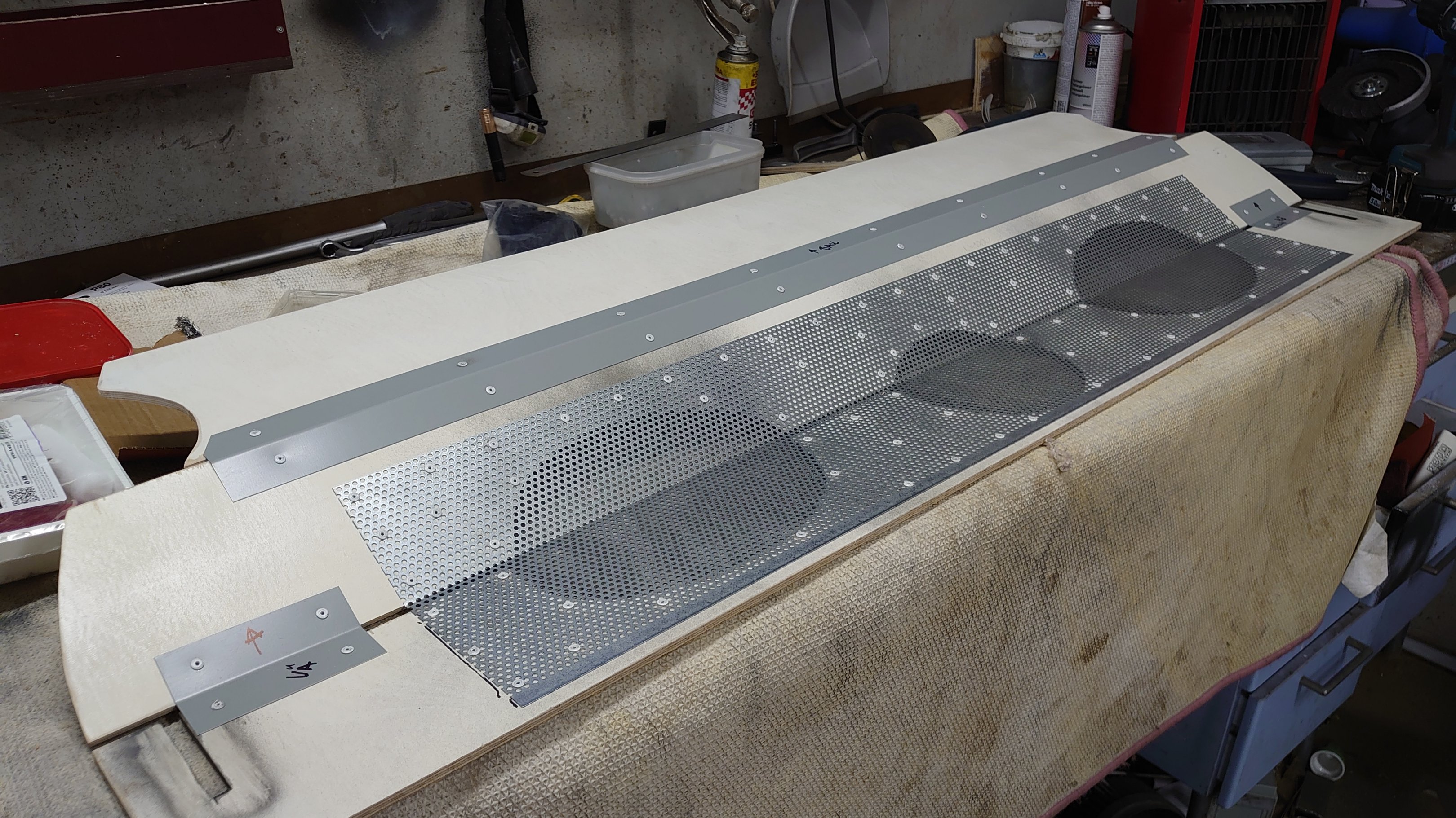

    Blir även en stereolösning i bilen, blåtandsenhet i handskfacket, högtalarlåda i bagaget.
    Behöver dock ta hål i hatthyllan för högtalarna. Kommer klä hatthyllan med högtalartyg så att det inte blir några synliga högtalarelement.

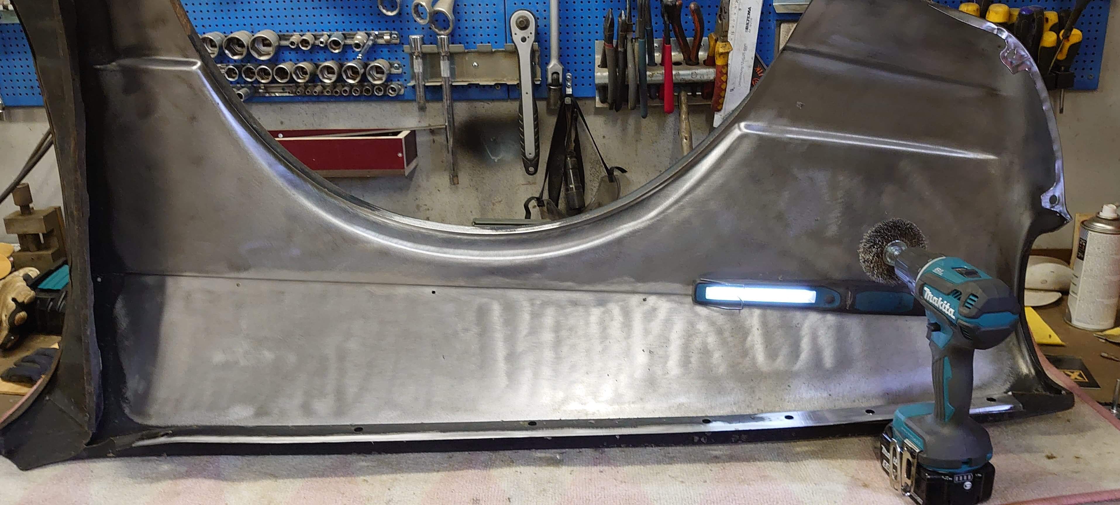

    Äntligen fått tummen ur att slipa skärmarna och det var lika tråkigt som jag hade befarat Men snart så hoppas jag på att få iväg dom för målning.

    Under tiden dom är iväg så ska hatthyllan fixas till med plywood, ta hål för port och högtalarna i plyfan, lägga perforerad plåt över håltagningen så högtalartyget kan limmas ner ordentligt och inte se "fladdrigt" ut.

    Då va det hög tid att få skärmarna klara, så nu är mitt jobb klart med slipning och blästring. Hoppas få iväg dom till kommande helg.

    Ja, dom blev väl helt ok!
    Dom är ju "nya", fast oanvända. Eftermarknadsskärmar, så passformen är väl inte den absolut bästa tyvärr.
    En del kryprost var det under grundfärgen och några mindre bucklor, men det lämnar jag i lackerarens händer.

    Gjorde ett ryck med hatthylleinklädnaden igår kväll och det blev som förväntat Blev en hel del nitar för att inte perf.plåten skulle skramla.
    Återstår bara att limma tyget innan montering.

    Hatthylleinklädnaden är färdig, nån retsam rynka blev det. Sen vet jag inte om det visuellt kommer försvinna lite då tyget låg vikt flera gånger i förpackningen som det kom i. Med facit i hand så skulle jag nog låtit det ligga plant nån dag innan limning, men det blev helt ok.
