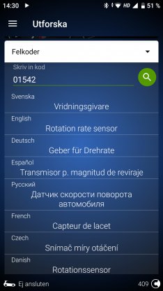

    Så nu är felkod kollad & den är 01542. Som jag fattar det så ska det vara yaw rate sensorn.
    jun 2017
    Stefan
    Skåne
    2 162
    Felkoden i min OBDeleven säger detta, iofs har jag en Tiguan II.Namn:  Screenshot_20190529-143031.jpg
