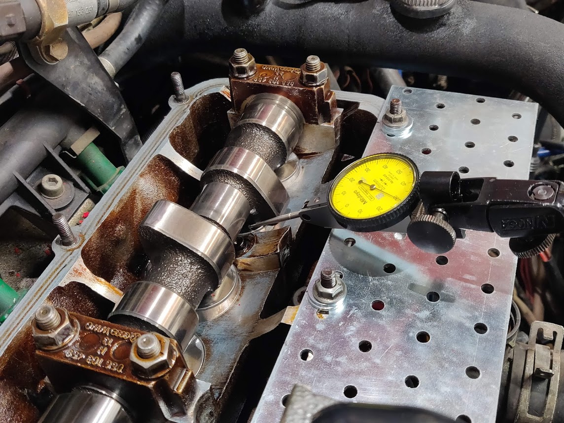

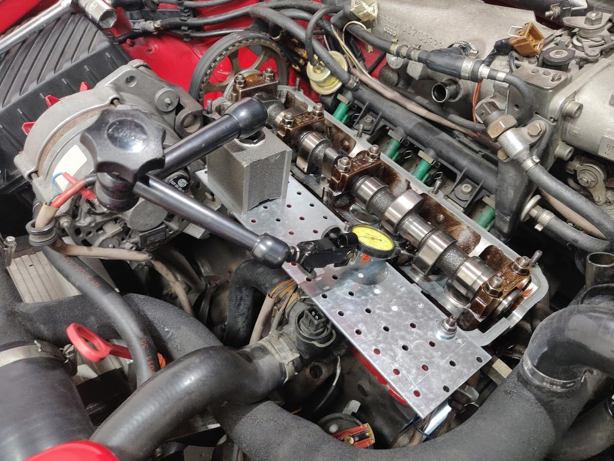

    Jag brukar som sagt mäta lyftet på ettans insugsventil (eller på toppen av lyftaren snarare) vid TDC för att veta att den står rätt.
    Ska vara 1,3mm med den kammen som jag har.

    Mätte upp kammen igen, den verkar onekligen stå rätt trots att det ser ut som att den borde vridas fram en aning.
    Fyrans insugsventil lyfter 1,3mm i TDC, precis som det ska vara enligt specarna.
    Så då återstår väl att kolla status på katten då, annars vete sjutton vad det kan vara som är fel, om det nu inte är lyftarna som inte orkar trycka ihop fjädrarna som jag hade en teori om förut.
