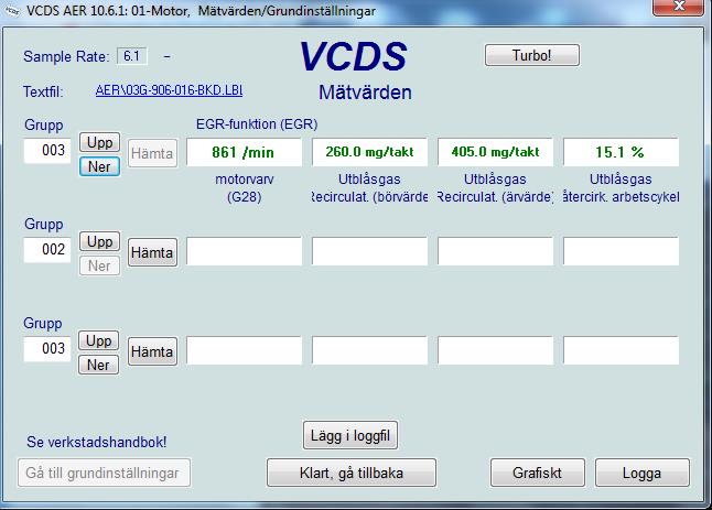

    Läste av mätvärden för EGR-systemet och det såg ut enligt följande:
    Namn:  EGR.jpg
Visningar: 1604
Storlek:  45.6 KB
    Ryckte av vaccuumslangen till EGR-ventilen och då ökade "Utblåsgas är-värde" enbart lite grand från runt 400mg/takt till runt 460mg/takt.
    Borde det inte varit tvärtom, att är-värdet minskar om EGR-ventligen stängs helt?

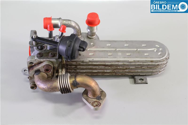

    Labbat vidare med det här och tveksam till att det är själva kylaren som skulle vara problemet.
    Kylaren ser ut som på bilden nedan och tydligen så finns det ett spjäll som ECU:n kan styra ifall luften ska gå via kylaren eller direkt från avgasröret till EGR-ventilen.
    Enligt info från http://forums.tdiclub.com/showthread.php?t=317263 så är tydligen spjället öppet när motorn är kall och sen stänger ECU:n spjället när motorn börjar bli varm så att avgaserna går via kylaren och kyls ner.
    Känt på spjället och det verkar röra sig fint. Ryckt loss vaccuumslangen från ECU:n och provat med spjället både öppet och stängt och det blir ingen skillnad alls. (=själva kylaren kan ju inte vara problemet eftersom den är bypassad i ena läget).
    Ska plocka loss röret mellan avgaskylaren och EGR-ventilen och se om detta är helt igensotat.
    Får väl gasa på rejält med Bettan när röret är av så det förhoppningsvis sotar ur.

    Citat Ursprungligen postat av berlands Visa inlägg
    Namn:  vw_golf_2005_avgaskylare.jpg
Visningar: 1571
Storlek:  44.5 KB
