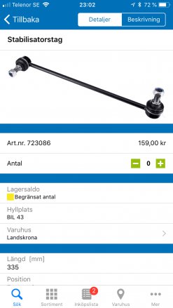

    Vi hade en passat 2012 som vi fick byta stabilisatorstag (krängningshämmare) på 2 gånger på 14000 mil.
    Sista gången köpte jag dom på Biltema och det visade sig att dom höll längre än vw original
