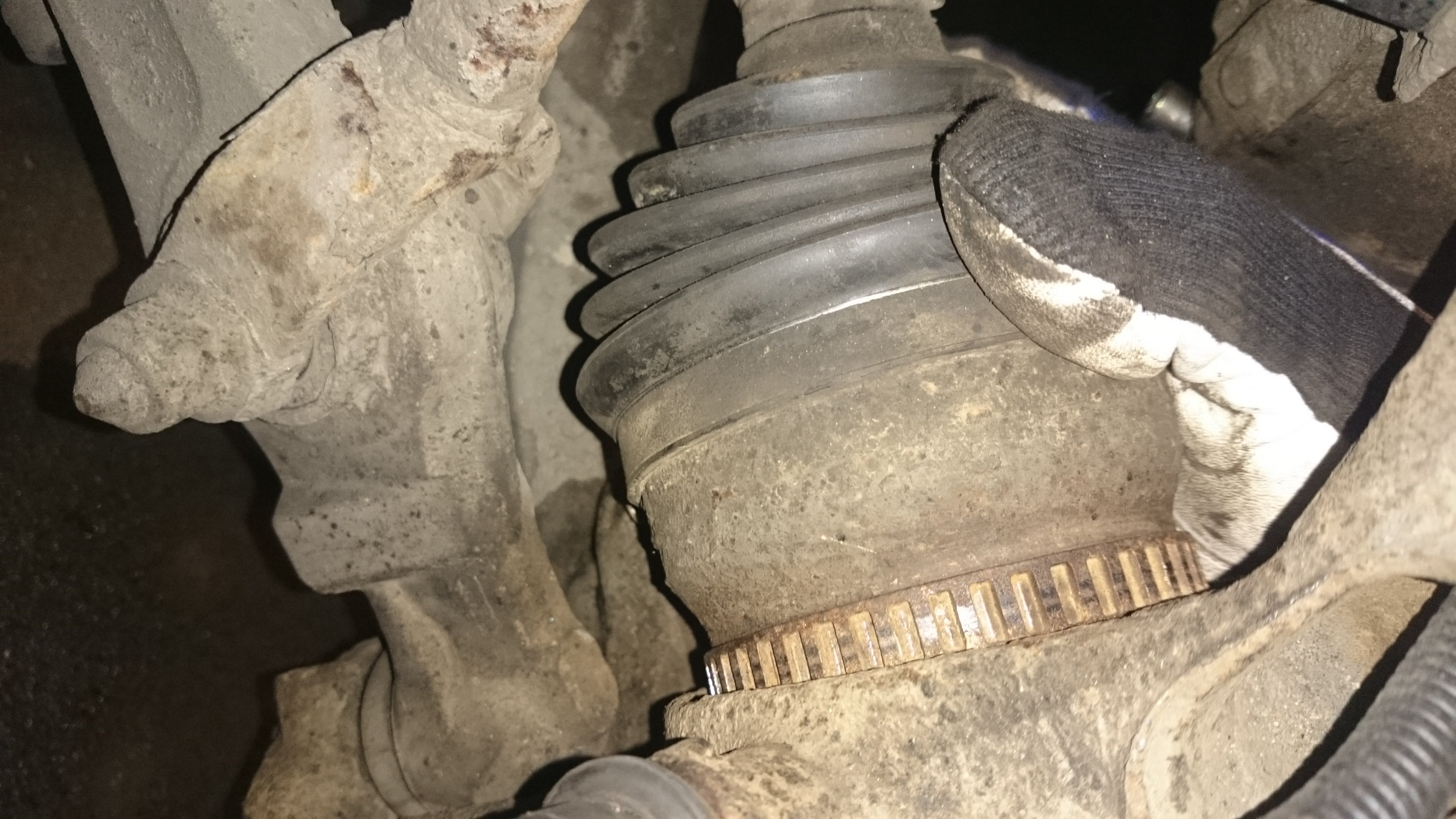

Har en passat 2003 1,8t som lampan för ABS tänds då och då. Kollade med VAG-COM och fick fram koden 00283 - ABS Wheel Speed Sensor; Front Left (G47)
27-00 - Implausible Signal
Köpte och bytte ABS givare provkörde och när jag kom hem tändes den igen, plockade bort givaren och försökte göra rent/renare kuggkransen. Satte ihop det och kört ca 8 mil inga problem när jag sedan starta bilen tänds lamporna i gen men efter att jag stängt av bilen och startat den igen lyser dom inte.
Efter att jag monterat dit en ny givare och provkört fick jag fram denna kod
30-00 - Open or Short to Plus
Vad tror ni det kan vara. Hur långt in ska givaren? Jag tryckte in den så långt jag kund läste någonstans att den trycks sedan ut så mycket som behövs.
Har plockat ut givaren och tittat och det verka som spetsen på givaren varit emot kransen är nerkört lite på givaren och syns på kransen att den luggigt emot.
Provade nu att montera den och känna så den inte ligger emot kransen , men samma fel funkar ett tag och sedan kommer det tillbaka.
Är det svårt att byta kuggkransen? om det nu ligger där.
Har nu försök byta kuggkrans men får inte loss drivaxel smidigt finns det något tips utan att behöva lossa alla stag?Senast redigerad av Davidsson den 2015-10-31 klockan 16:55.

Provade i går att byta givare igen då den gamla såg ut att varit emot kuggkransen. Men i morse tändes lampan igen, tänds oftast när jag står still känns det som och försvinner 9.9 av 10 ggr direkt om man vrider av nyckeln och starta om bilen. Hur vet man att givaren är tillräckligt långt inne men inte för långt? Försökte snurra på drivaxeln samtidigt som jag knackade in den försiktigt.
Någon pratade om att det kan vara abs modulen som är sönder/glapp men bruka inte Vag-com ha svårt att hitta den kanalen då?
En jag pratade med var inne på att hjullagret kanske spökar och att drivaxeln därmed "voblar" lite.
