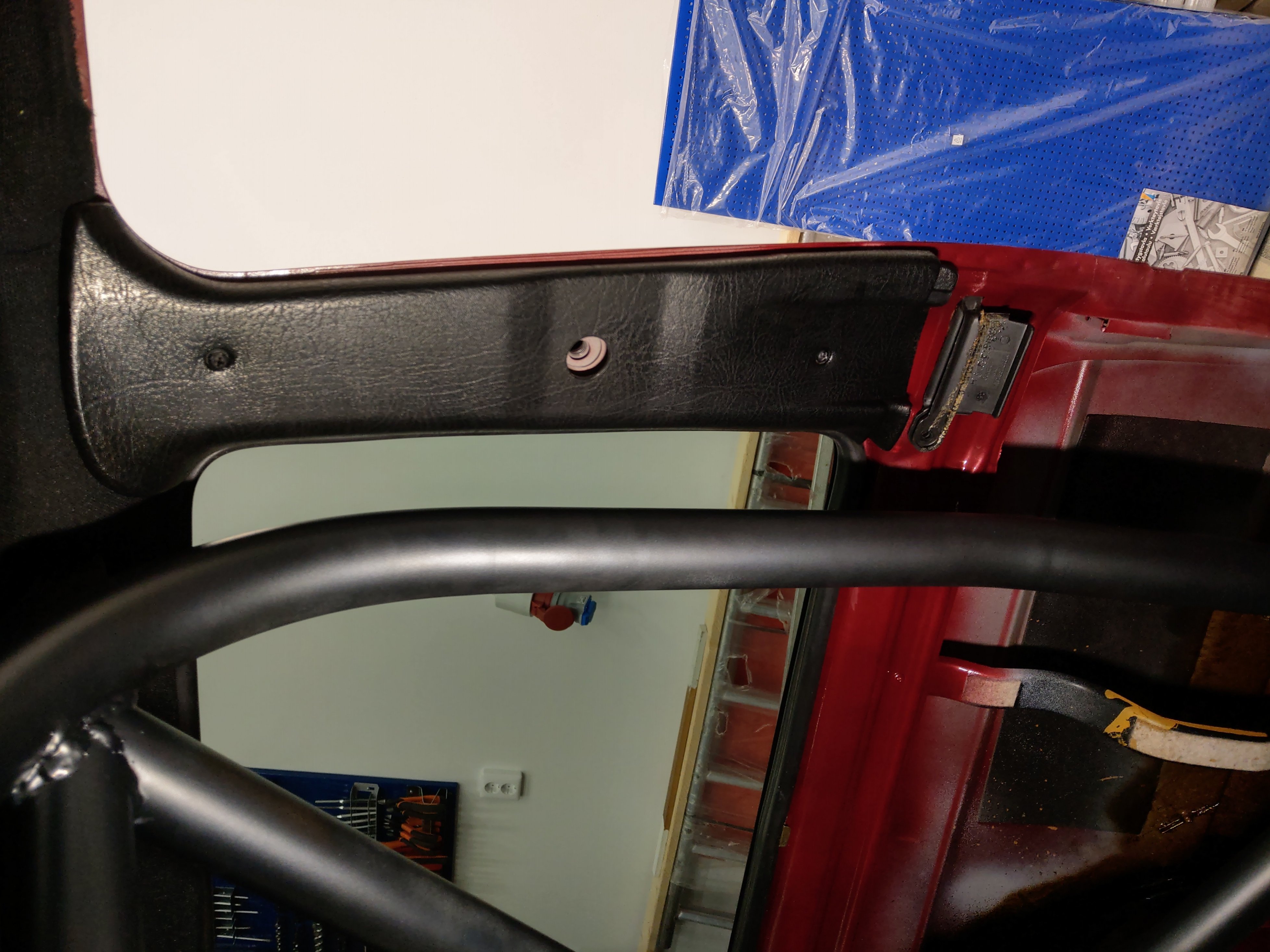

    Tanken är att sätta på dörrarna så snart som möjligt. Varje del som hamnar på bilen ökar platsen i garaget
    Först, montering av b-stoplepaneler och bältesstyrningar:

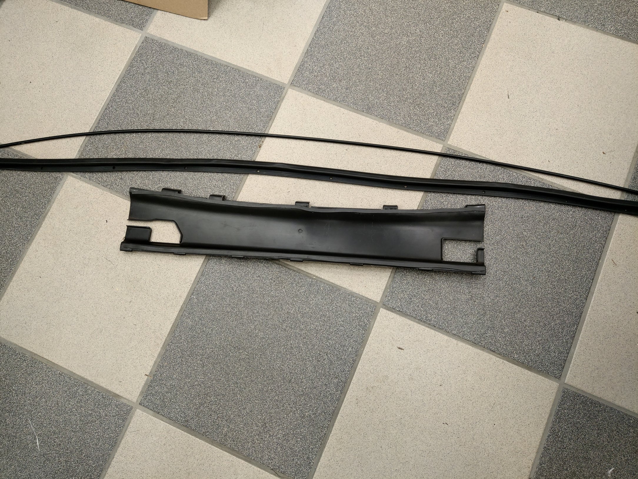

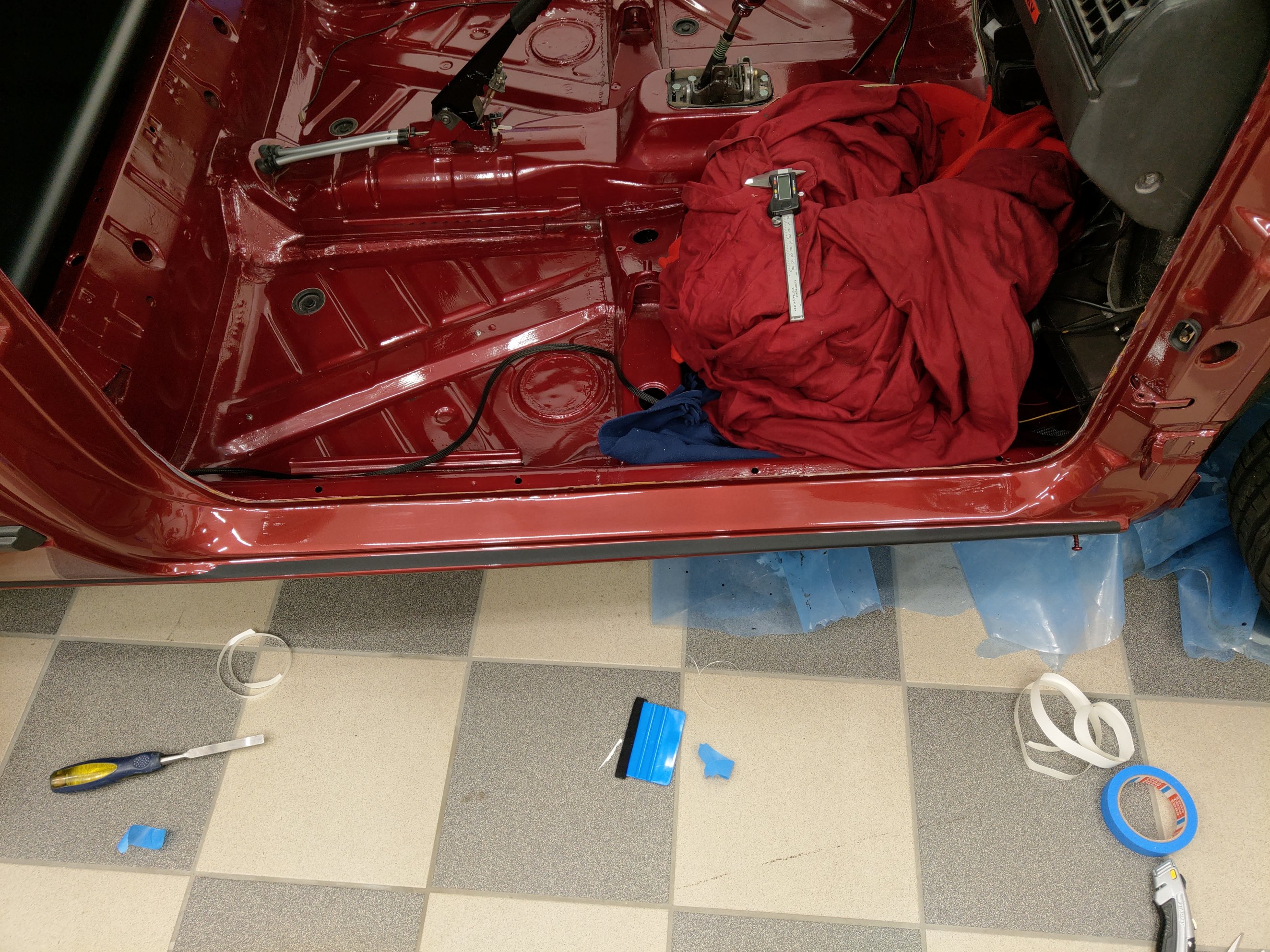

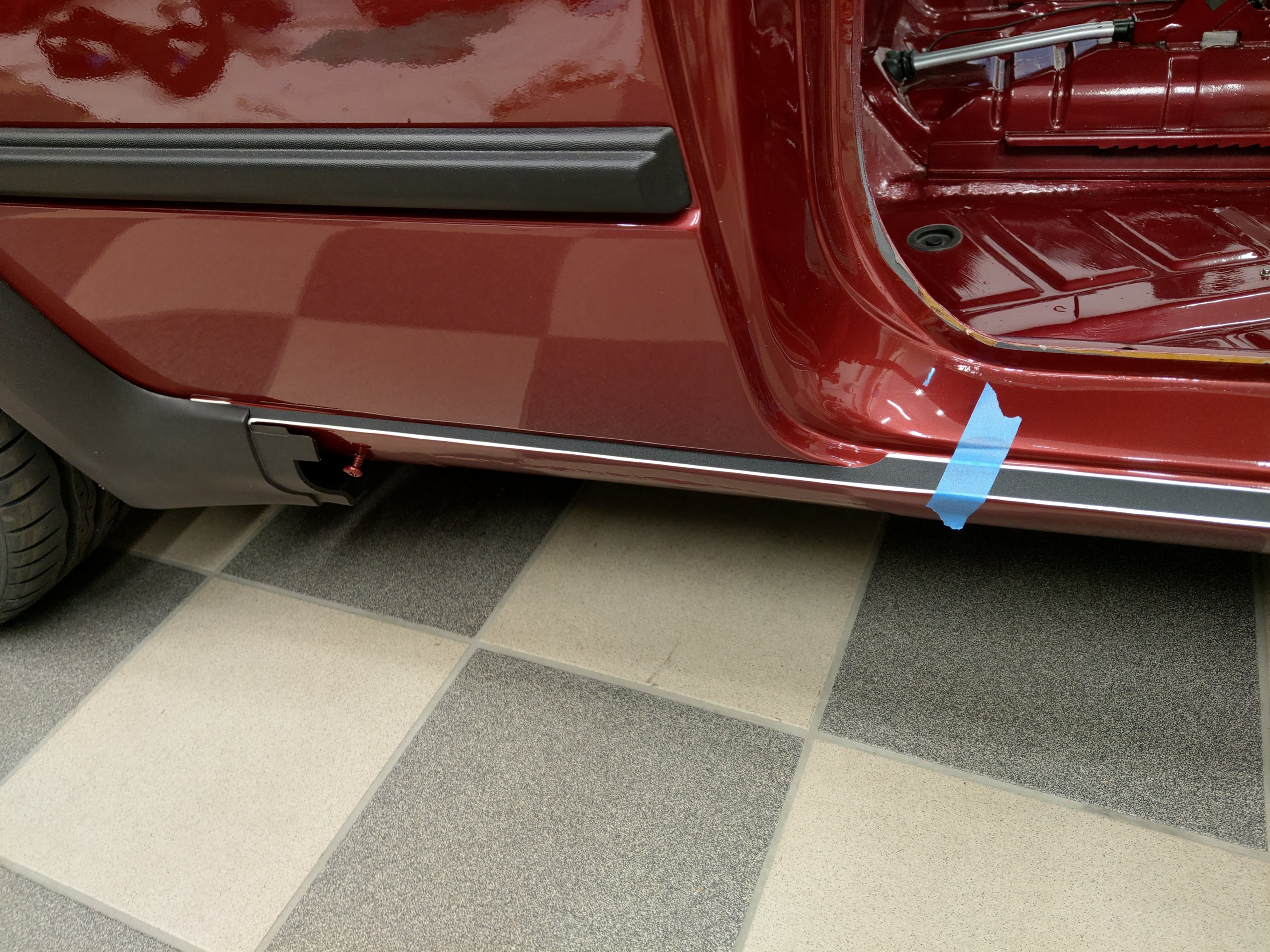

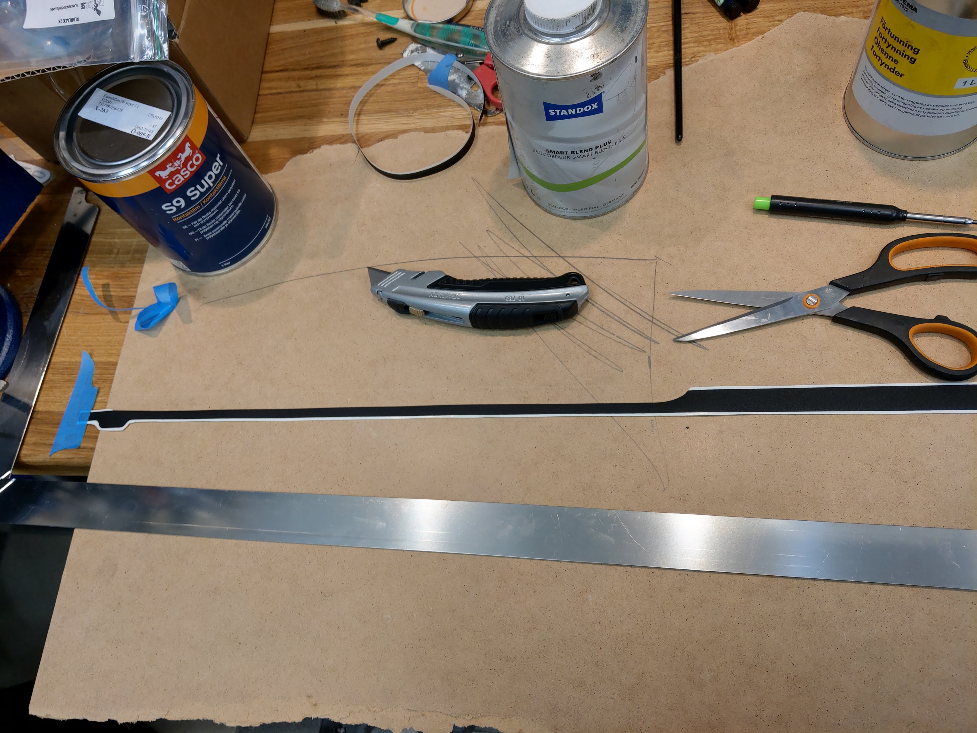

    På bilar med tröskelbreddare sitter det en svart dekal på trösklarna som skall förhindra att plasten skaver på färgen och även ge ett litet repskydd i dörröppningen när man stiger in.
    Dessa har jag bävat lite för. VW gjorde, i mitt tycke, tokiga prioriteringar när de tog fram G60-paktet. Dekalen finns nämligen endast med 2 artnummer, vänster och höger. Samma dekal till 2d och 4d bilar. Den passar på 4d bilarna men skall "anpassas med verkstadshjälpmedel" som det heter i ETKA till 2d bilarna. Helt vansinningt, dessa är väldigt ömtåliga och jag tror att väldigt många fler 2d bilar såldes såsom GTI 90-92 än 4d..... Därav ser man nästan aldrig dessa monterade.
    Iaf, man får tejpa upp dekalen på ett stort slätt bord och mäta fram det som skall skäras bort (där bakdörren är):
    Namn:  IMAG3449.jpg
Visningar: 9441
Storlek:  1.08 MB
    Namn:  IMAG3450.jpg
Visningar: 9973
Storlek:  948.3 KB
    Sen är det bara att skära med stadig hand, inkl att göra en snygg radie.
    Namn:  IMAG3451.jpg
Visningar: 9527
Storlek:  1.03 MB
    Därefter är det mycket finlir på karossen innan man får den att sitta perfekt, blå masktejp är guld värt:
    Namn:  IMAG3452.jpg
Visningar: 9613
Storlek:  1.08 MB
    Namn:  IMAG3453.jpg
Visningar: 9438
Storlek:  1.09 MB
    Har inte satt fast den än, ska finlira storleken lite till. Men det är iaf mycket lättare att få dit denna innan dörrarna sitter på så det ska göras innan dess.

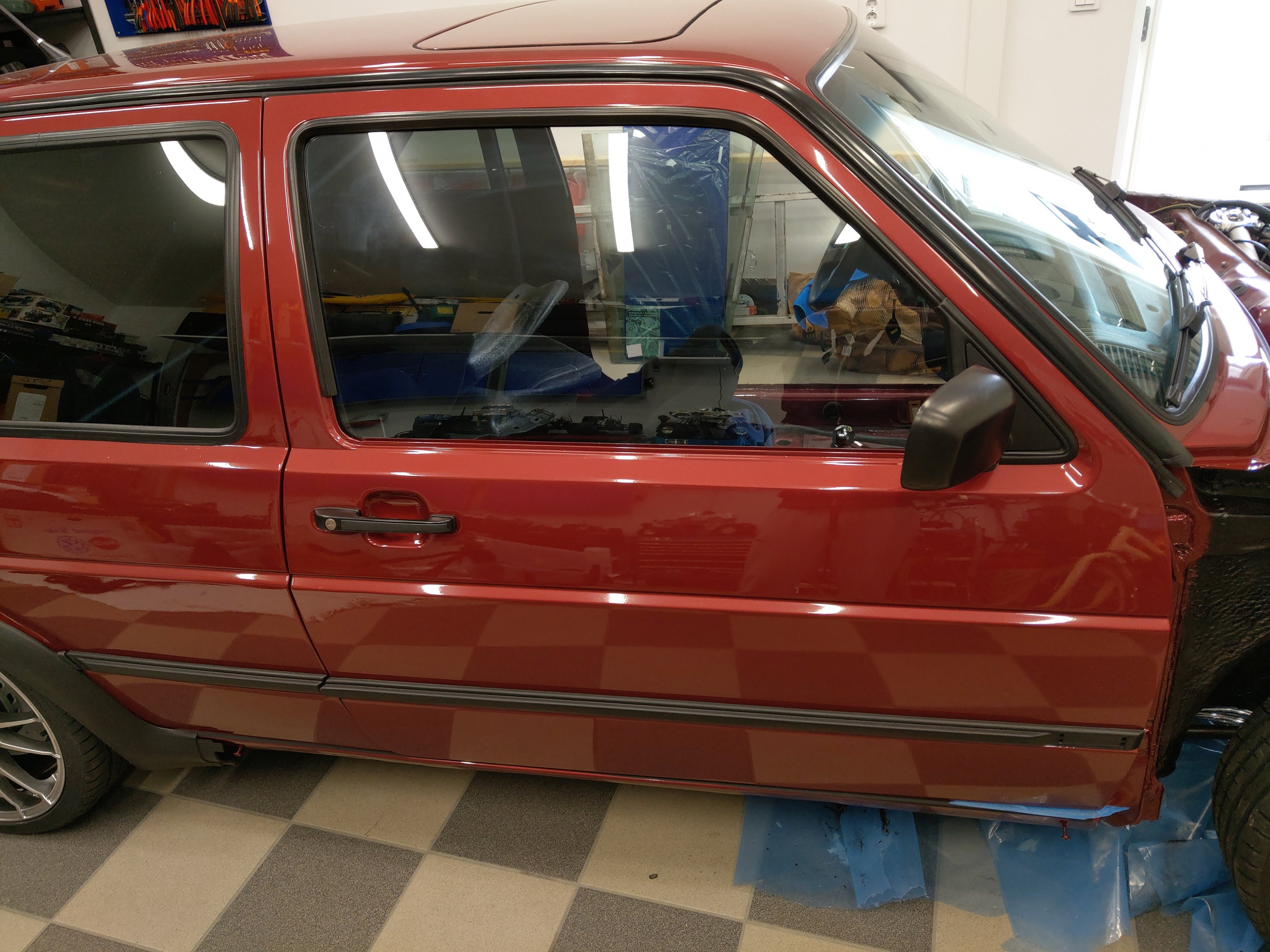

    Så, nu sitter dekalen:
    Namn:  IMAG3455.jpg
Visningar: 9666
Storlek:  1.09 MB
    och sen lyckades jag brotta på dörren på bilen ensam, svinsvårt att hålla dörren på plats och skruva i skruvarna samtidigt utan att slå i nånstans
    Namn:  IMAG3458.jpg
Visningar: 9467
Storlek:  1.06 MB
    Men det gick bra till slut, nya skruvar till gångjärnen blev trevligt också.

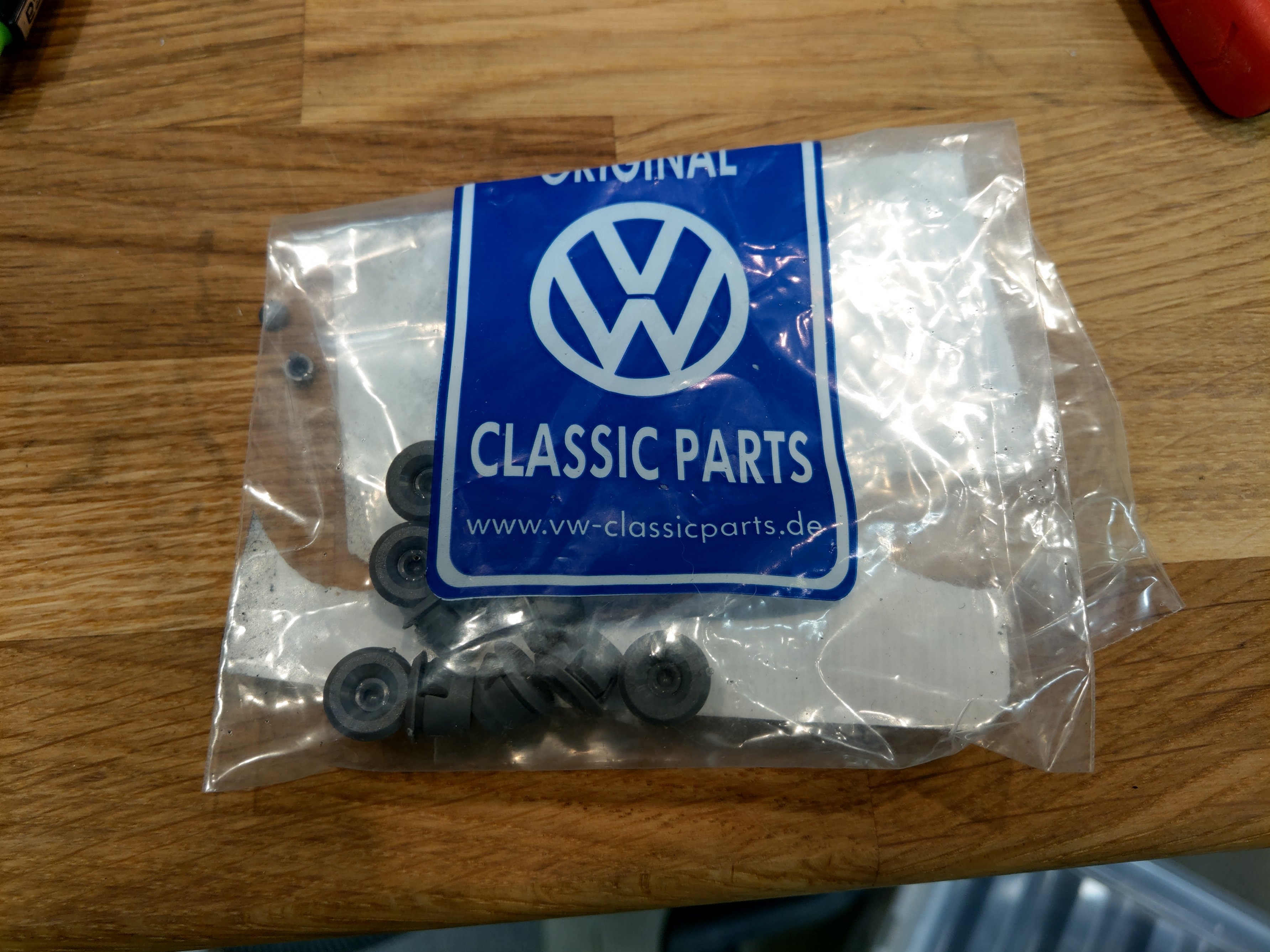

    Torkare

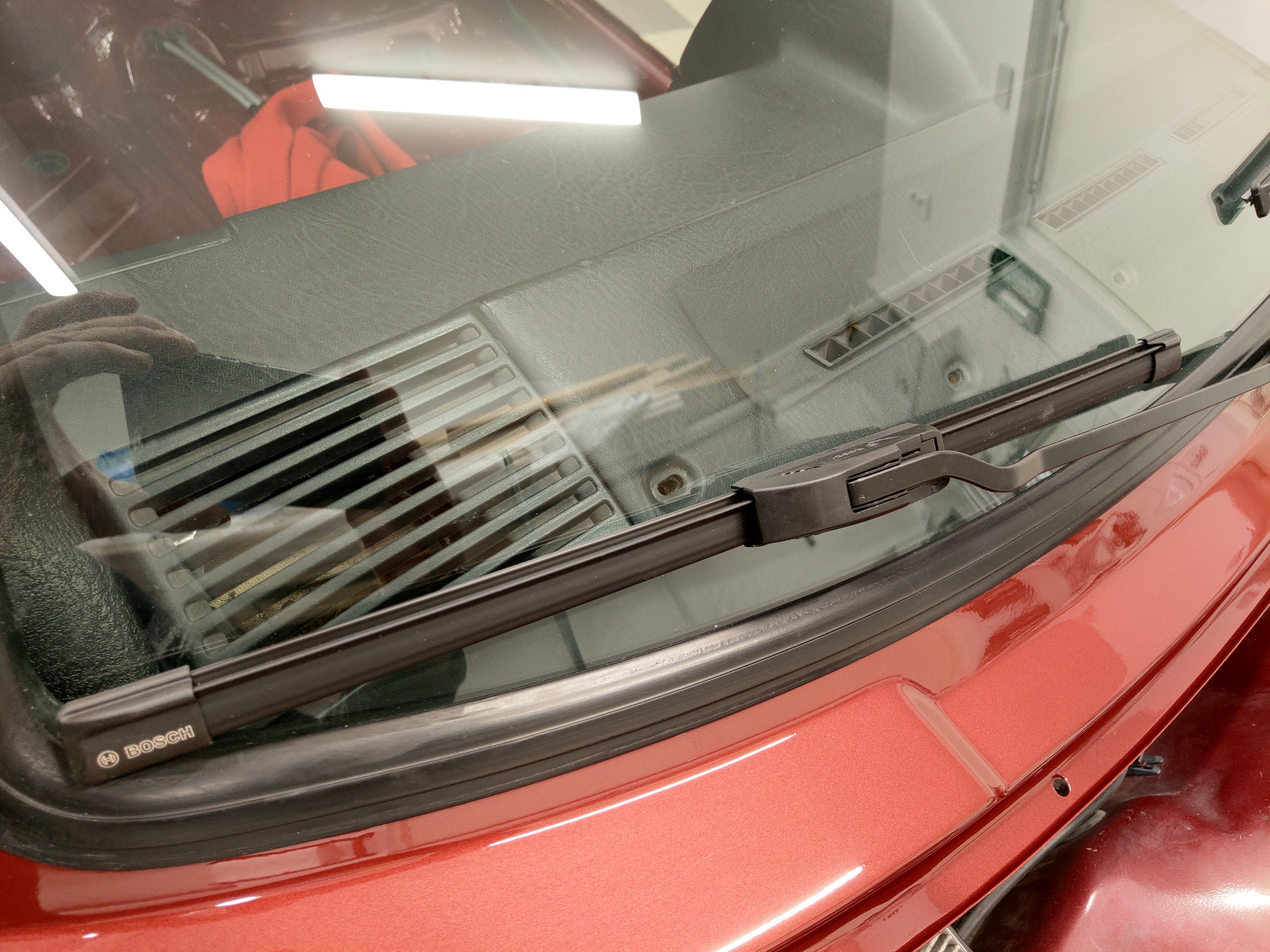

    Besökte verkstan igår och letade delar Många meter hyllor med VW delar att söka igenom.
    Men relativt lyckad skattjakt, hittade M16 muttrarna till torkarna. Så dessa blev monterade. Kit med nya delar:
    Namn:  IMAG3437.jpg
Visningar: 9382
Storlek:  1.17 MB
    Valde moderna bosch torkarblad, tycker dessa ser mycket snyggare ut än de som sitter original.
    Monterat:
    Namn:  IMAG3461.jpg
Visningar: 9502
Storlek:  1 003.1 KB
    Namn:  IMAG3462.jpg
Visningar: 9252
Storlek:  1.04 MB
    Lyckades också hitta allt (?) till dörrarna, både de nya grejerna och det gamla som skall renoveras och monteras sen så ska börja med dörr-pill snart

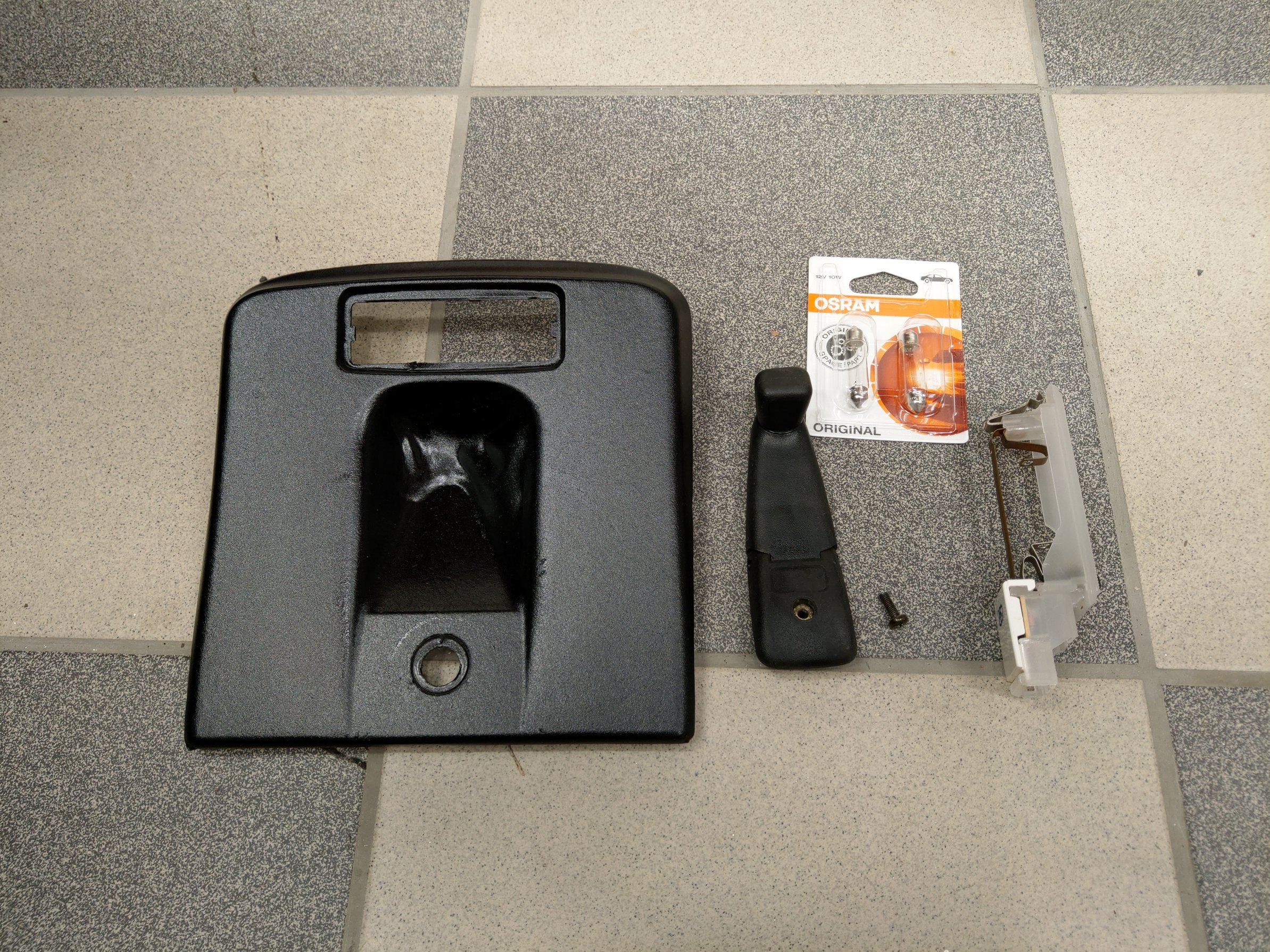

    Lite nya dörrdelar:
    Namn:  IMAG3463.jpg
Visningar: 9558
Storlek:  1.17 MB

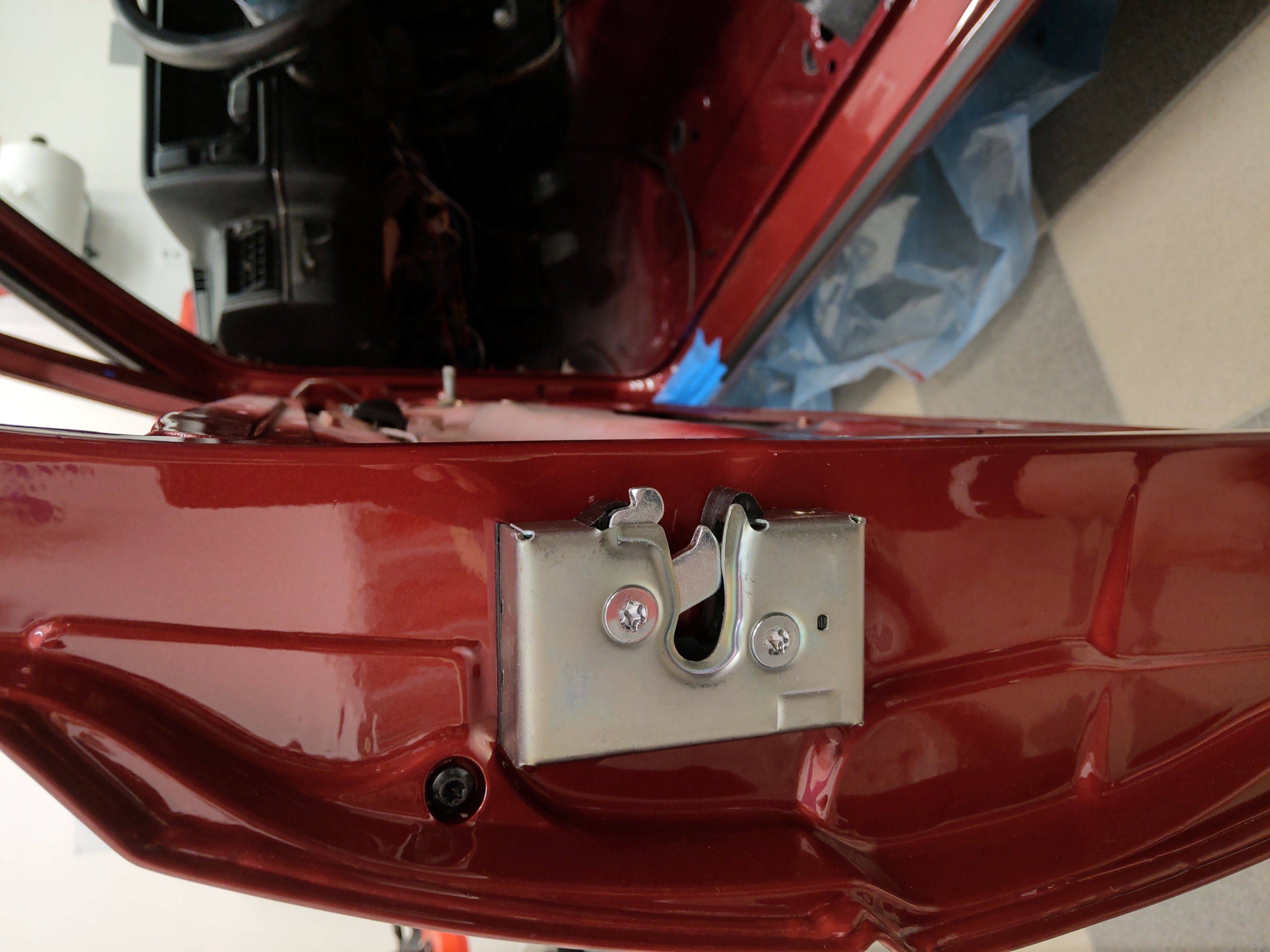

    Ny låskista, skruvar, lås-striker mm:
    Namn:  IMAG3466.jpg
Visningar: 9505
Storlek:  991.2 KB
    Namn:  IMAG3467.jpg
Visningar: 9345
Storlek:  1 020.2 KB
    Org handtag som jag renoverat (de man kan köpa nya är skit...), bla lackat handtaget som man trycker på med 2K billack och ny NOS VW list:
    Namn:  IMAG3468.jpg
Visningar: 9248
Storlek:  1.03 MB
    Ska i med lite mera grejer i dörren sen skall den fyllas invändigt med rostskydd

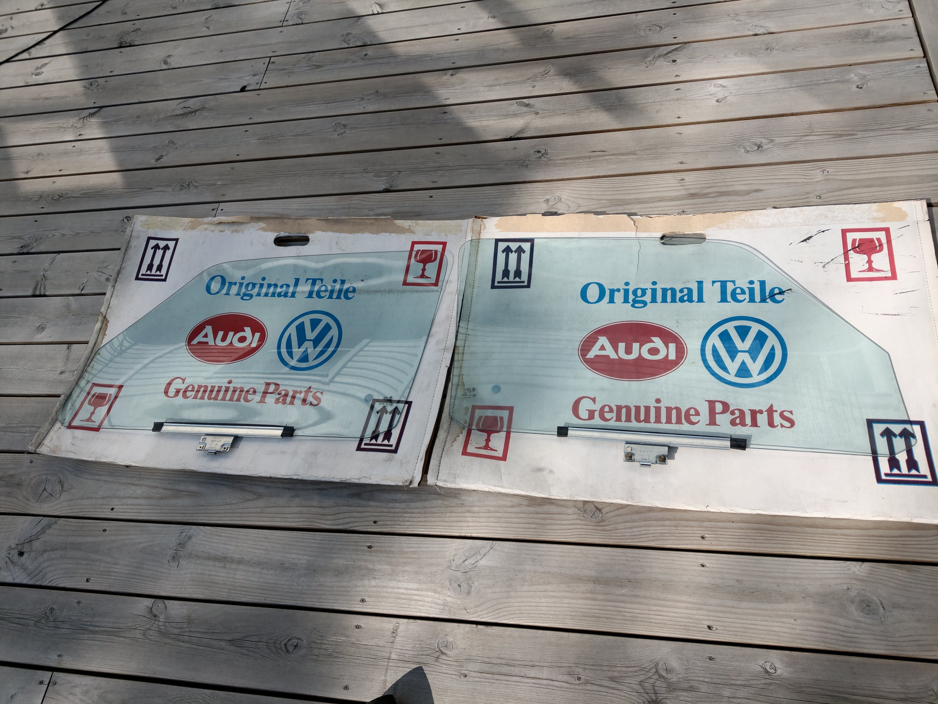

    Gamla rutorna (att använda som mall för rutfästena) och nya NOS VW dörrutor med fäste och gummilist:
    Namn:  IMAG3472.jpg
Visningar: 9191
Storlek:  1.05 MB
    Väldigt mycket våld senare så sitter fästena på de nya rutorna:
    Namn:  IMAG3473.jpg
Visningar: 9123
Storlek:  1.05 MB

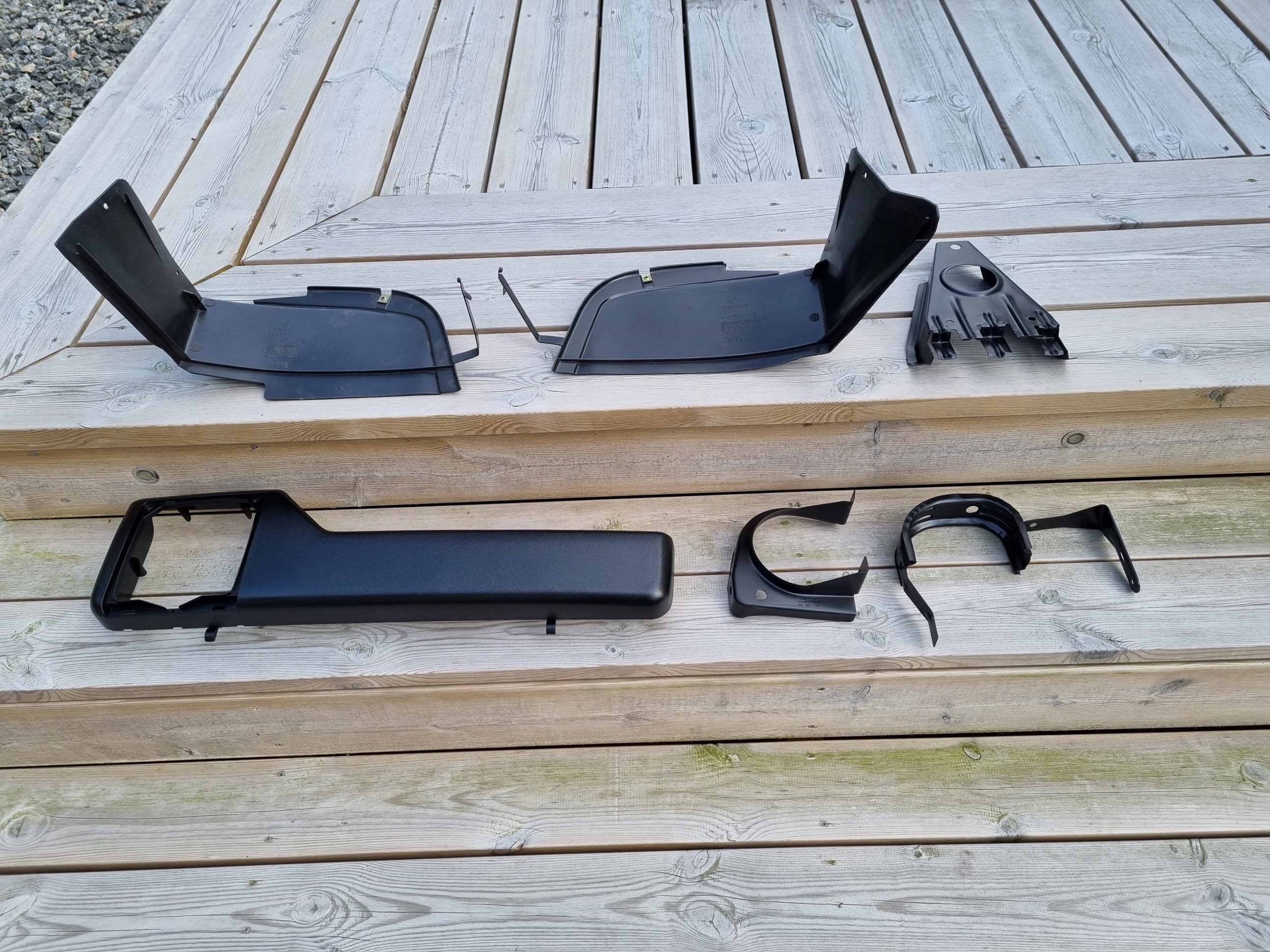

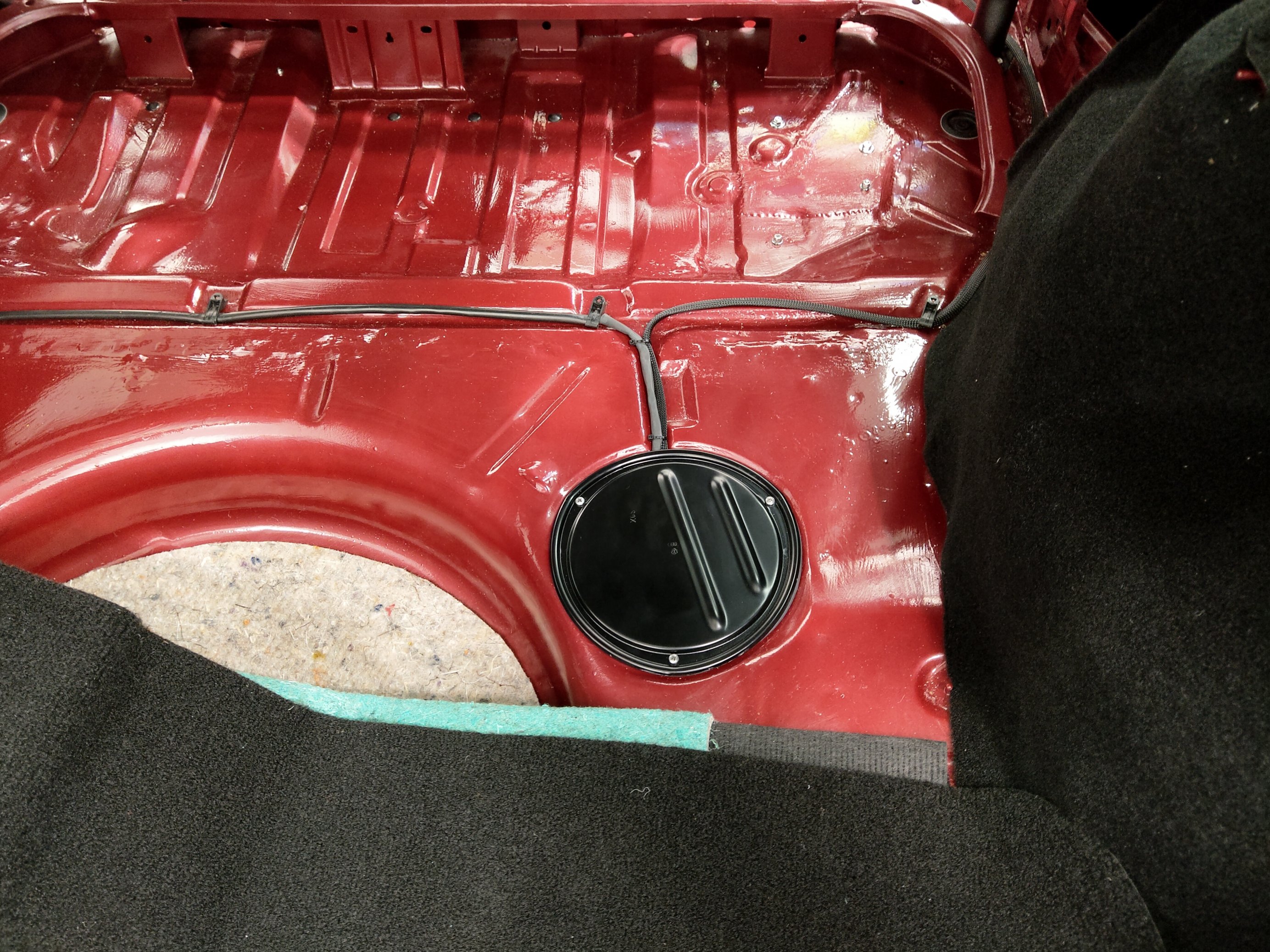

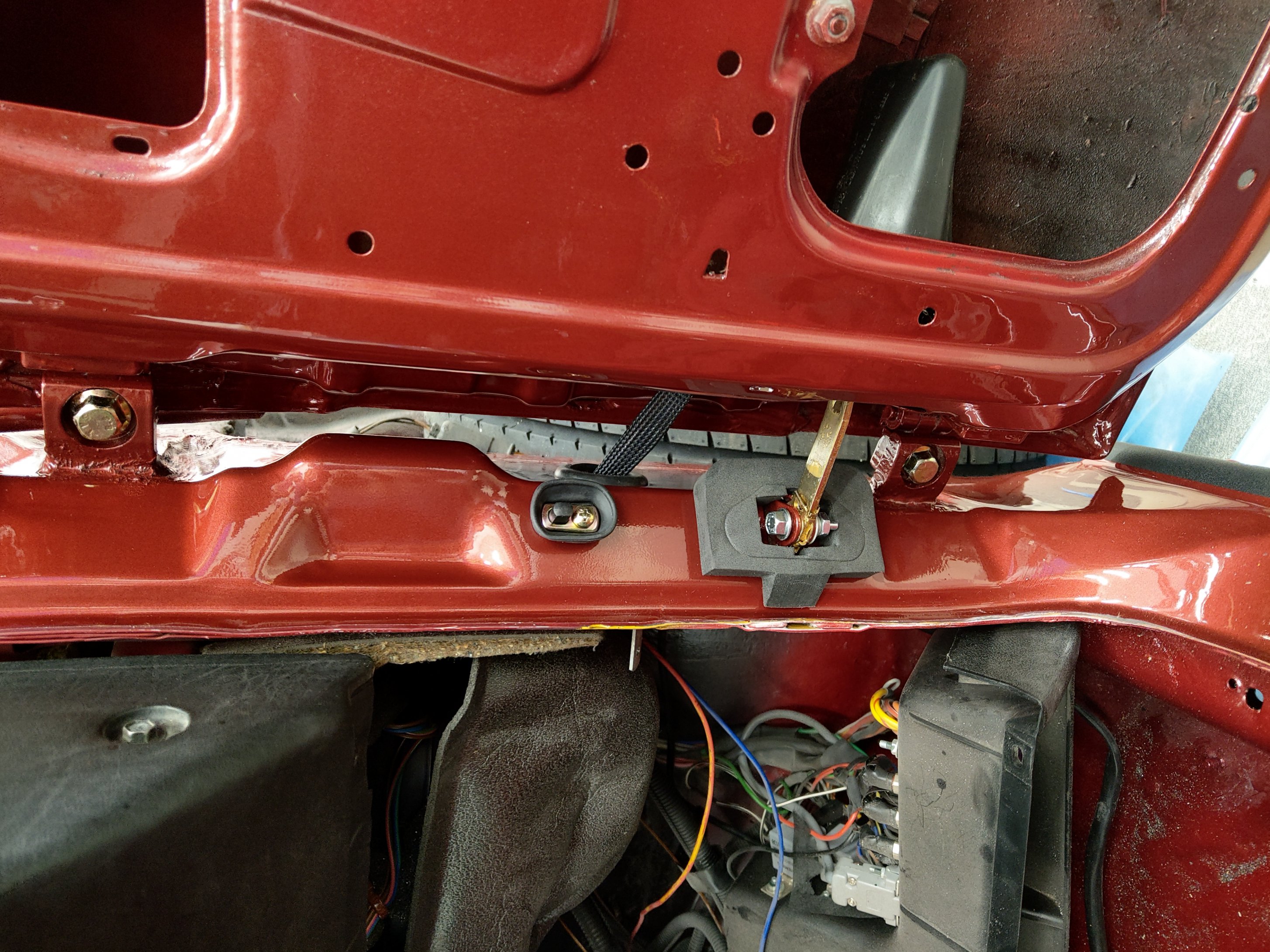

    För ett tag sen så sa jag ju att jag skulle leta efter luckan över bränslepumpen. Det har jag gjort....gick sådär. Den ligger på något bra ställe som jag inte hittar
    Kollade i ETKA utgått, såklart Men sen upptäckte jag en hänvisning och det visade sig att de finns ett ersättningskit ist som man skall använda Så ett sådant beställde jag från VW:
    Namn:  IMAG3477.jpg
Visningar: 9291
Storlek:  1.14 MB
    Passa hur bra som helst:
    Namn:  IMAG3480.jpg
Visningar: 9277
Storlek:  1.11 MB

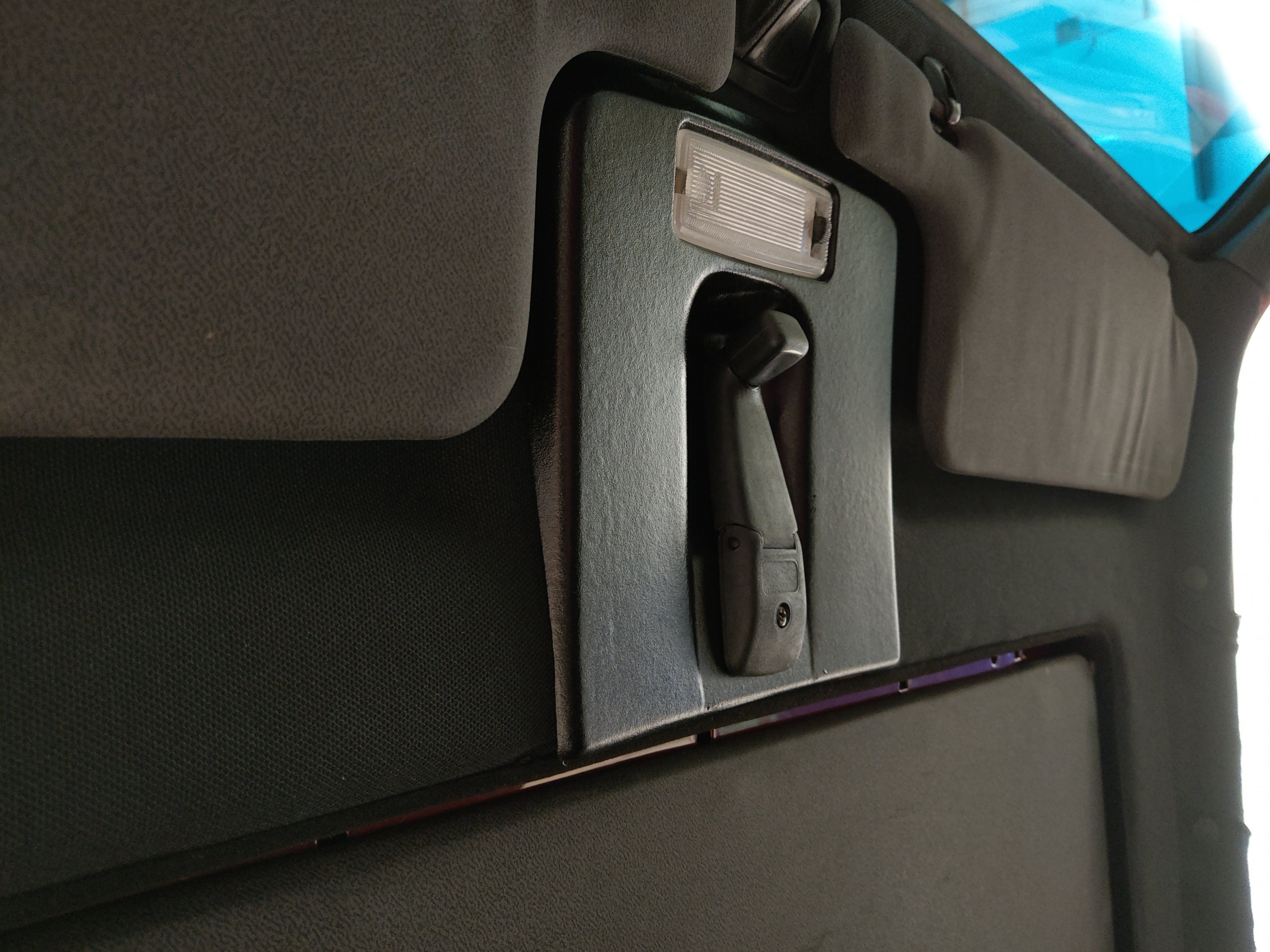

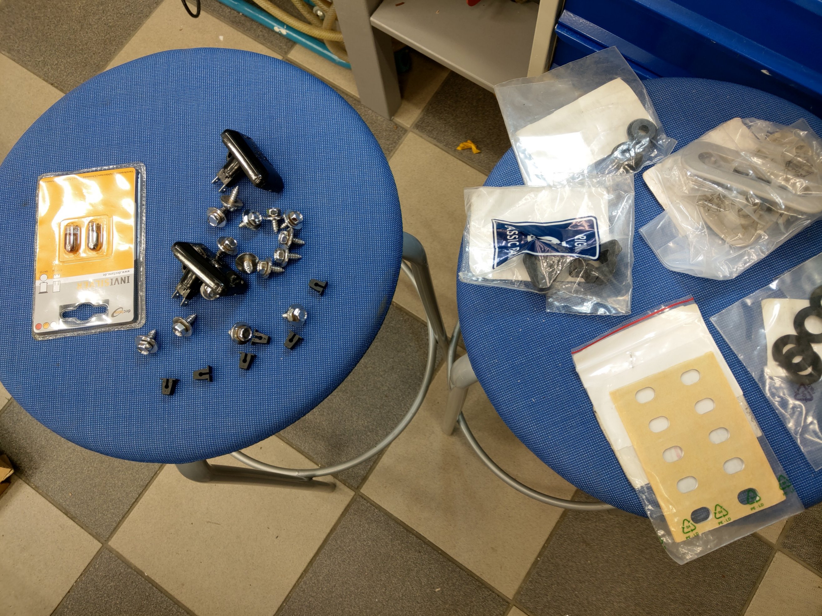

    Sen har jag pillat med sista delen av innertaket. Med och utan soltak har ju olika innerbelysning och då min är en 16V har den dessutom fördröjd innerbelysning, verkligen hightech
    Iaf, innerbelysningarna har utgått, men jag lyckades att få tag i en utan fördröjning NOS och tänkte att jag bara skulle flytta över det lilla kretskortet.....
    Namn:  IMAG3459.jpg
Visningar: 9268
Storlek:  928.7 KB
    Gick sådär, även om de passar i samma hål och har exakt samma utseende på utsidan så var inget samma på baksidan och efter mycket pillande så fick jag se mig besegrad, att flytta delar från den gamla till den nya gick inte. Så fick putsa upp den gamla.
    Delar för att montera detta:
    Namn:  IMAG3481.jpg
Visningar: 9336
Storlek:  1.18 MB
    På plats:
    Namn:  IMAG3482.jpg
Visningar: 9250
Storlek:  1.02 MB

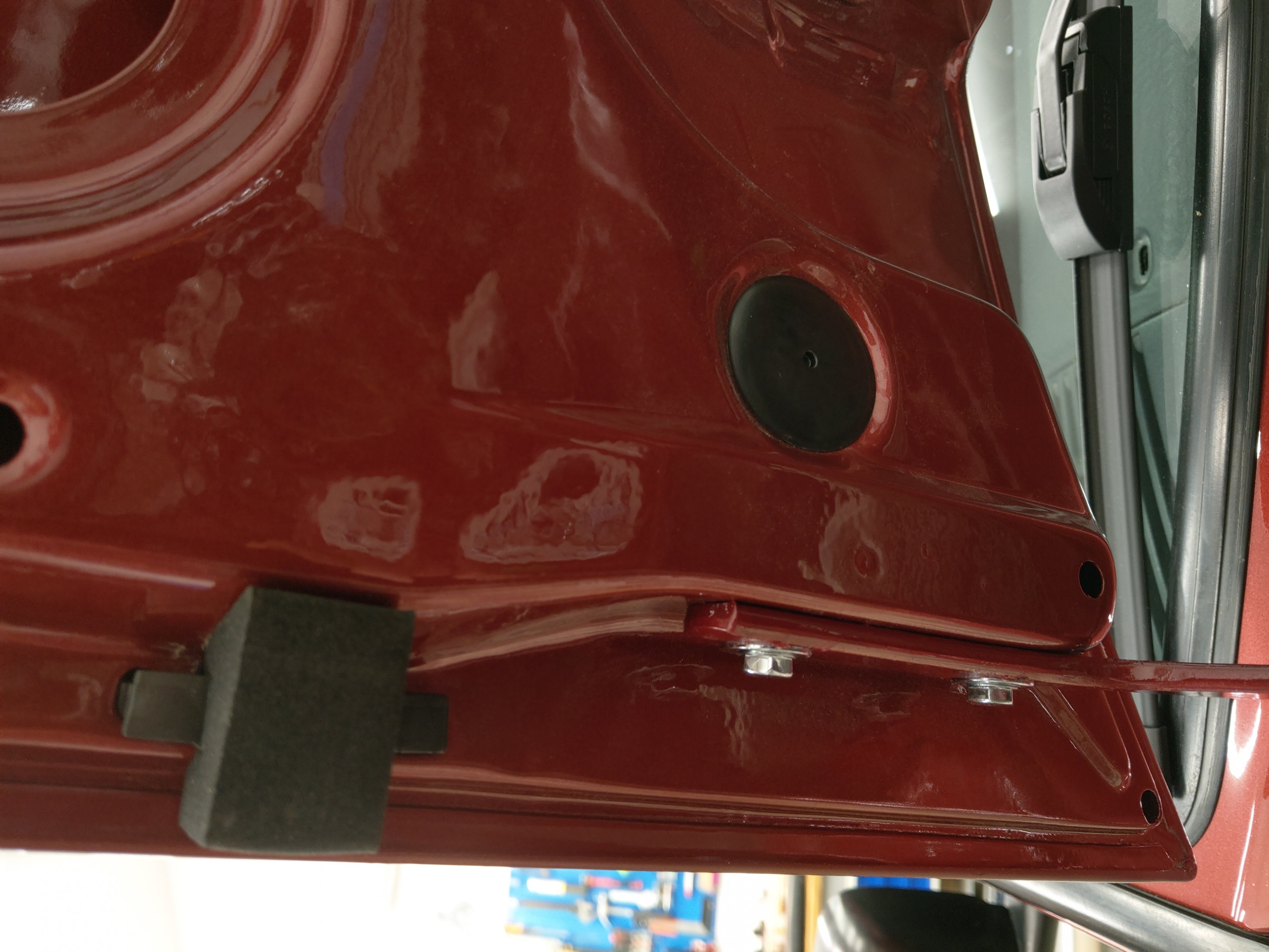

    I väntan på delar till högerdörren så satte jag på vänsterdörren ist. Nytt lås, NOS sidolist, nya skruvar osv. Nu sitter den på plats också. På denna skulle jag dock behöva justera gångjärnen lite (den passade inte bra innan lack heller). Nån som sitter på VW-verktyget till detta som vill sälja/hyra ut?
    Namn:  IMAG3502.jpg
Visningar: 9009
Storlek:  1.03 MB
    Namn:  IMAG3503.jpg
Visningar: 8929
Storlek:  752.3 KB
    Nästa steg att få i dörrstoppen och rutan.

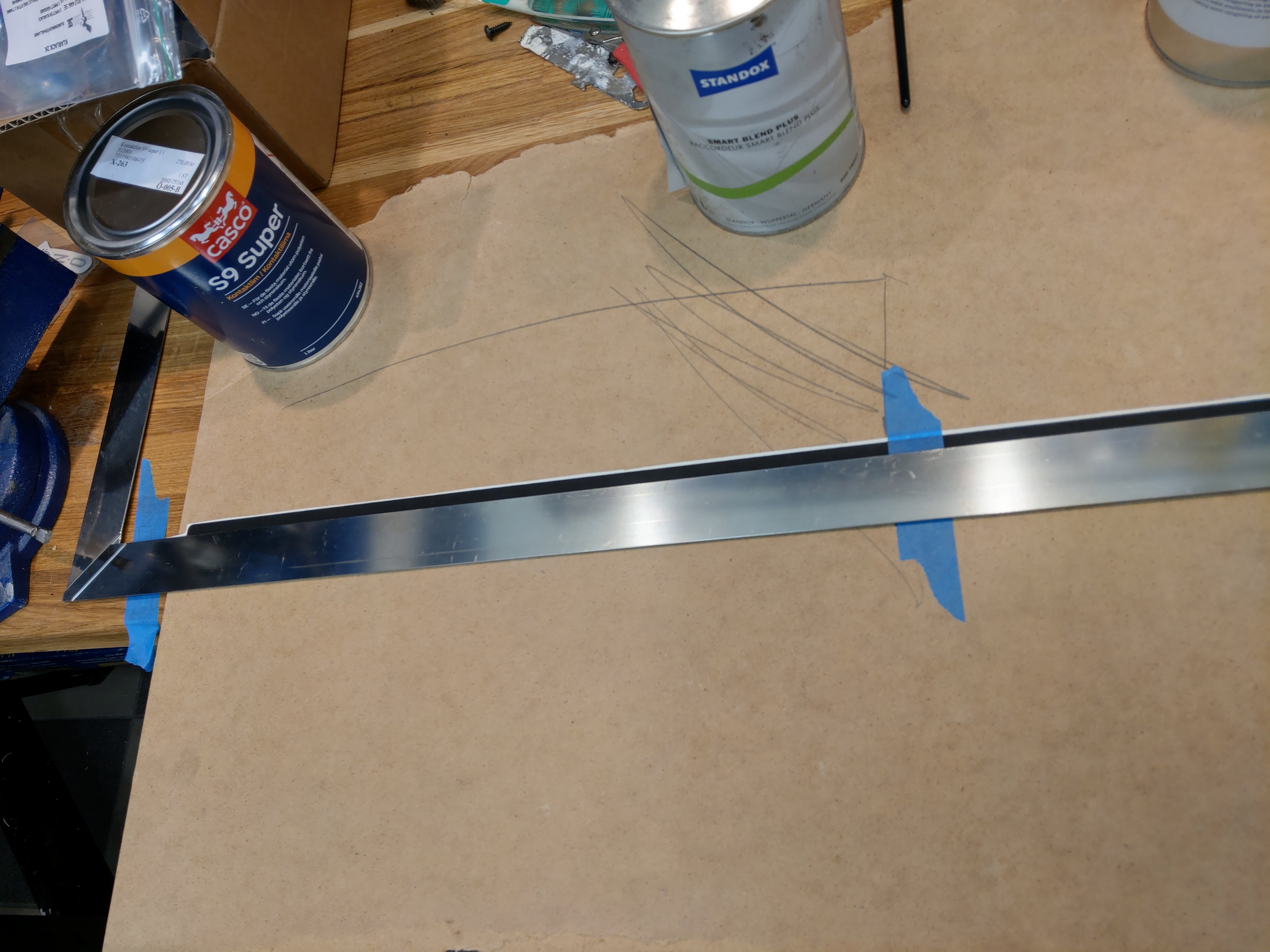

    Blev lite bil-pill går igen. Fortsatte med vänsterdörren. Den fick ny VW NOS ruta, ny NOS dörrstopp, skruvar, tätningar osv.
    Några av delarna jag väntar på hade kommit, bla yttre fönsterskraplisten på båda sidorna:
    Namn:  IMAG3504.jpg
Visningar: 8751
Storlek:  1.04 MB
    Inte från Classic Parts, då de är slut där Utan från Werk34.de. Har haft ganska bra erfarenhet av deras reprodelar förut så tänkte att det borde funka. Första intrycket sådär, "svängen" i listen ojämn men å andra sidan så formas den ju av metallbäraren tänkte jag.
    Ut med den gamla listen och i med den nya. Fruktansvärt svårt att få i den i metallbäraren, tog säkert 30 minuter. När den väl var i så var jag misstänksam, den delen som sticker ovanför svängen kändes kort (i andra änden var den alldeles för lång och behövde kortas , men det är normalt).
    En provmontering på bilen bekräftade mina misstankar, för kort, blev en glipa som inte med någon justering kunde täppas till. Till slut blev det att ta av allt och återmontera den gamla listen
    Så, har ni dåliga fönsterskraplister, köp inte nya på Werk34.de.....
    Så blev att sätta ihop med en list som inte är (tillräckligt) fräsch.
    På bil (smutsig ruta):
    Namn:  IMAG3507.jpg
Visningar: 8788
Storlek:  1.03 MB
    Namn:  IMAG3506.jpg
Visningar: 8755
Storlek:  1.03 MB
    Som jag nämnde är dessa lister slut på Classic parts så jag satte igång imorse att tröska internet efter NOS. Hittade till slut ett ställe i England 19parts (ni som är mk2 nördar förstår var 19 kommer ifrån) som hade en list av varje sort i lager från classic parts (inköpt till deras lager på den tiden dessa fanns). Så dessa är ny på väg till Sverige, blev inte billigt och sen kommer ju tull och moms på detta Men att ha allt annat superfräscht och så det man ser varje gång man ska gå in och ut ur bilen sunkigt, det funkar inte

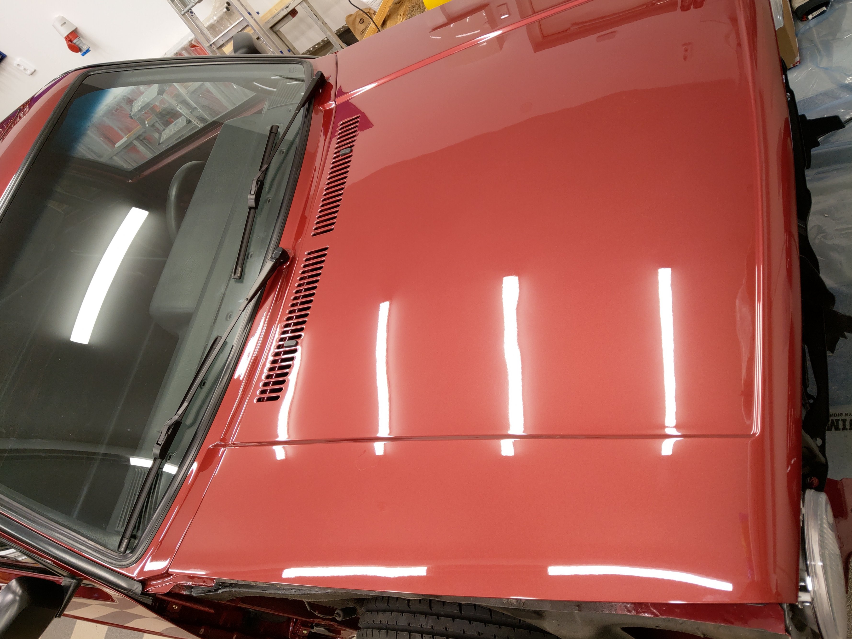

    Motorhuv del 1

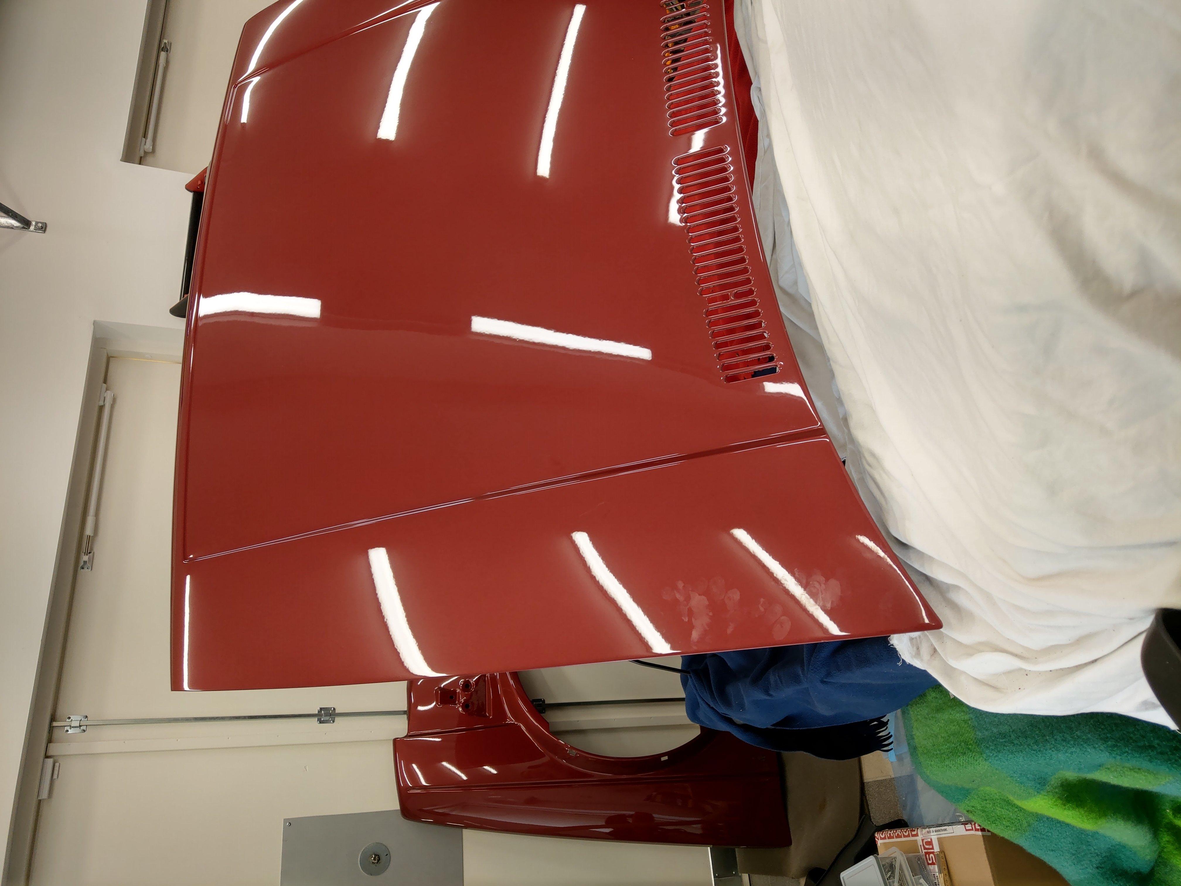

    Jag har tänkt om lite. Från början var planen att inte montera huv och framskärmar förrän allra sist, efter allt är klart i motorrummet. Är ju praktiskt och logiskt men jag inser att den planen behöver överges.
    För garaget hemma så är tanken att montera en tvåpelarlyft under semestern eller hösten. Och det är bara att inse att både en bil i delar, en bil och en lyftmontering får inte plats samtidigt utan alla dessa skrymmande och synnerligen ömtåliga delarna får hoppa på bilen, även om det är opraktiskt senare.
    Så, igår var det dags att leta fram det som behövs till att montera huven. Bara grejer från Classic Parts denna gången så inte orolig för passform etc. Kromade skruvar och huvlås, plastpluppar, tätningar, clips, öppningshandtag och spolarmunstycken:
    Namn:  IMAG3512.jpg
Visningar: 8808
Storlek:  1.23 MB
    Vattenskydd till luftgallret, huvtätningen fram och öppningswire, allt NOS VW:
    Namn:  IMAG3513.jpg
Visningar: 8666
Storlek:  1.18 MB
    Sen täcka in bilen i filtar så inga märken görs, huvmontering på en person är lite lurigt och jag fick min vaccinspruta i högerarmen i tisdags så var inte lika stark och rörlig som vanligt
    Namn:  IMAG3514.jpg
Visningar: 8663
Storlek:  1 007.1 KB

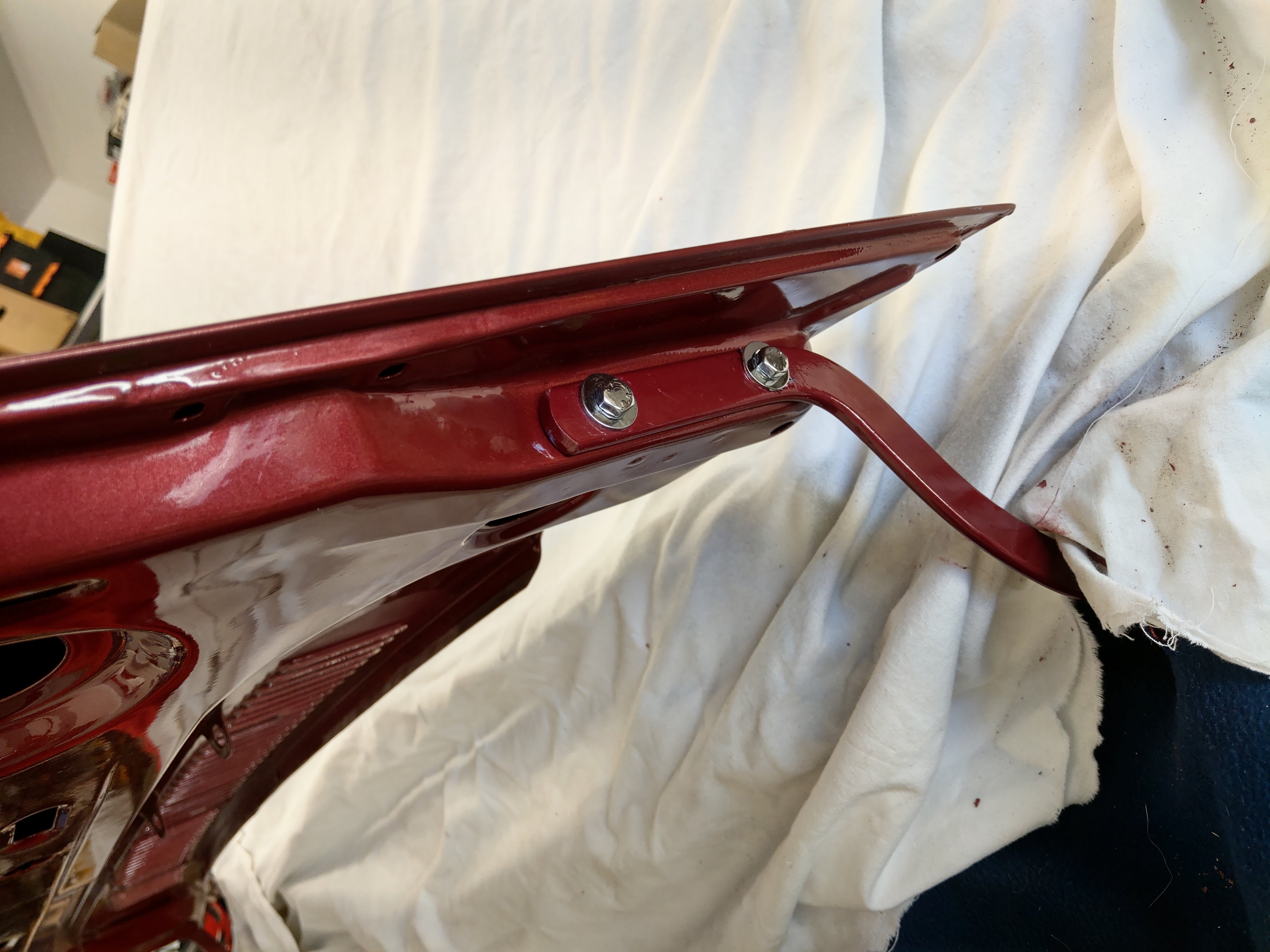

    Sen upptäckte jag en miss i renoveringen, huvgångjärnen hade inte blivit lackerade. Dessa var riktigt matta och tråkiga. Så det blev att slipa ner dessa, lacka epoxygrund, metallicbas och 2K klarlack istf för att skruva dit huven.
    Namn:  IMAG3515.jpg
Visningar: 8579
Storlek:  1 015.5 KB
    Så det blev ingen montering igår, men nästan

    Motorhuv del 2
    Igår efter jobbet att hade färgen härdat så jag fick iaf skruvat fast huven. Sitter bara ungefär än så länge, behöver ju justeras ihop med skärmarna sen och dessa är ju inte på. Nu skall alla smågrejerna på huven också och rostskydd i hålrummen.
    Namn:  IMAG3517.jpg

    Motorhuv del 3 + lite skärmar/front
    Mer garagepyssel igårkväll och idag.
    Huven så klar som jag kan nu, kvar lite justering och spolarslangar men det blir senare:
    Namn:  IMAG3520.jpg
Visningar: 8535
Storlek:  993.2 KB
    Namn:  IMAG3521.jpg
Visningar: 8626
Storlek:  969.7 KB
    Namn:  IMAG3522.jpg
Visningar: 8496
Storlek:  1 004.8 KB
