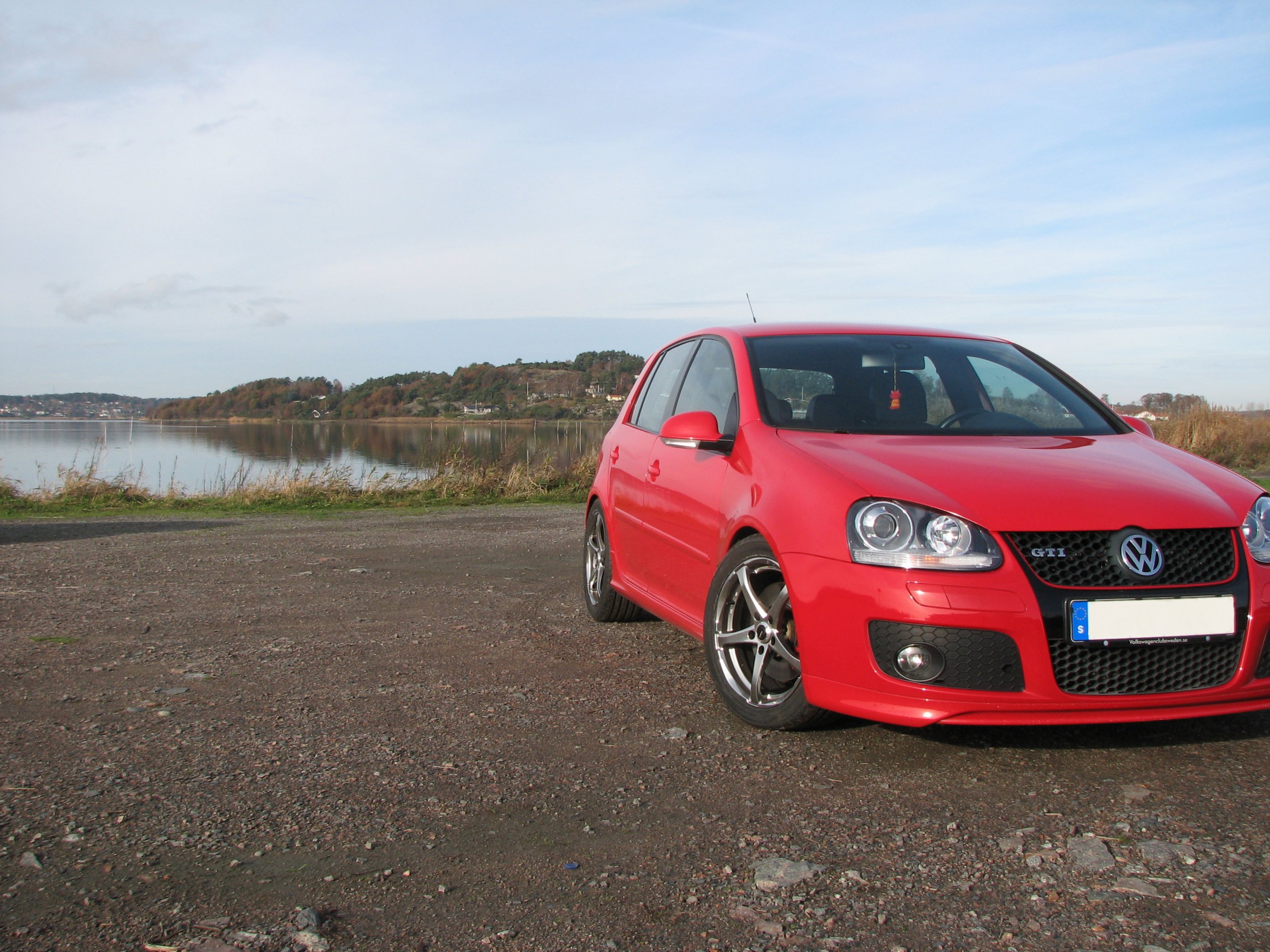

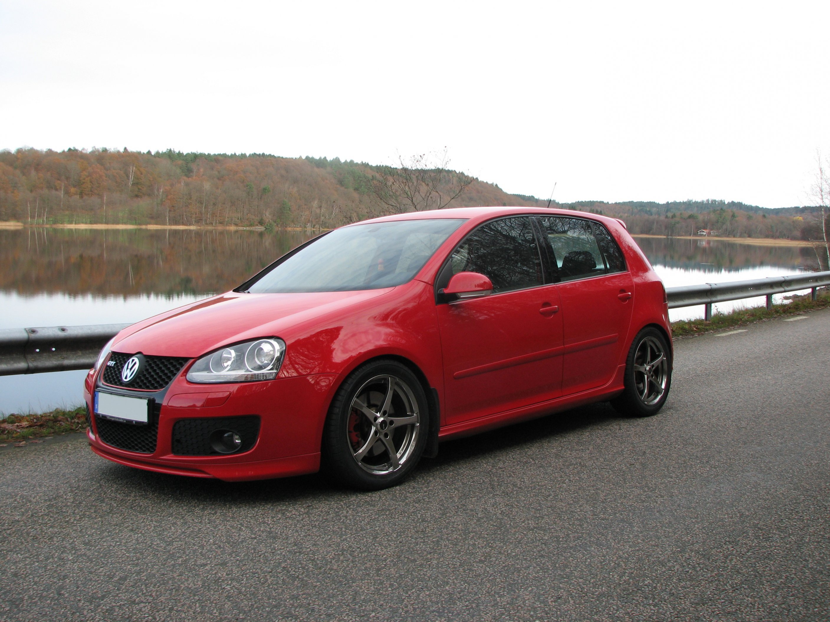

    Nu har jag haft bilen ett litet tag och det börjar bli dags att presentera en projekttråd. För ett projekt blir det säkert. Det brukar vara ofrånkomligt. Även om bilen är riktigt fräsch och absolut inte något renoveringsobjekt, så brukar det ändå bli diverse förbättringar och förändringar.
    Vi börjar med några bilder på hur det ser ut idag:

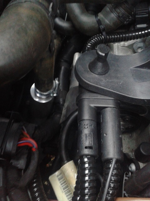

    Då var motorvärmare installerad. Gott att ha nu inför den kalla årstiden.
    Nästan osynligt inagsmontage.

    Själva värmaren, en Defa slangvärmare.
