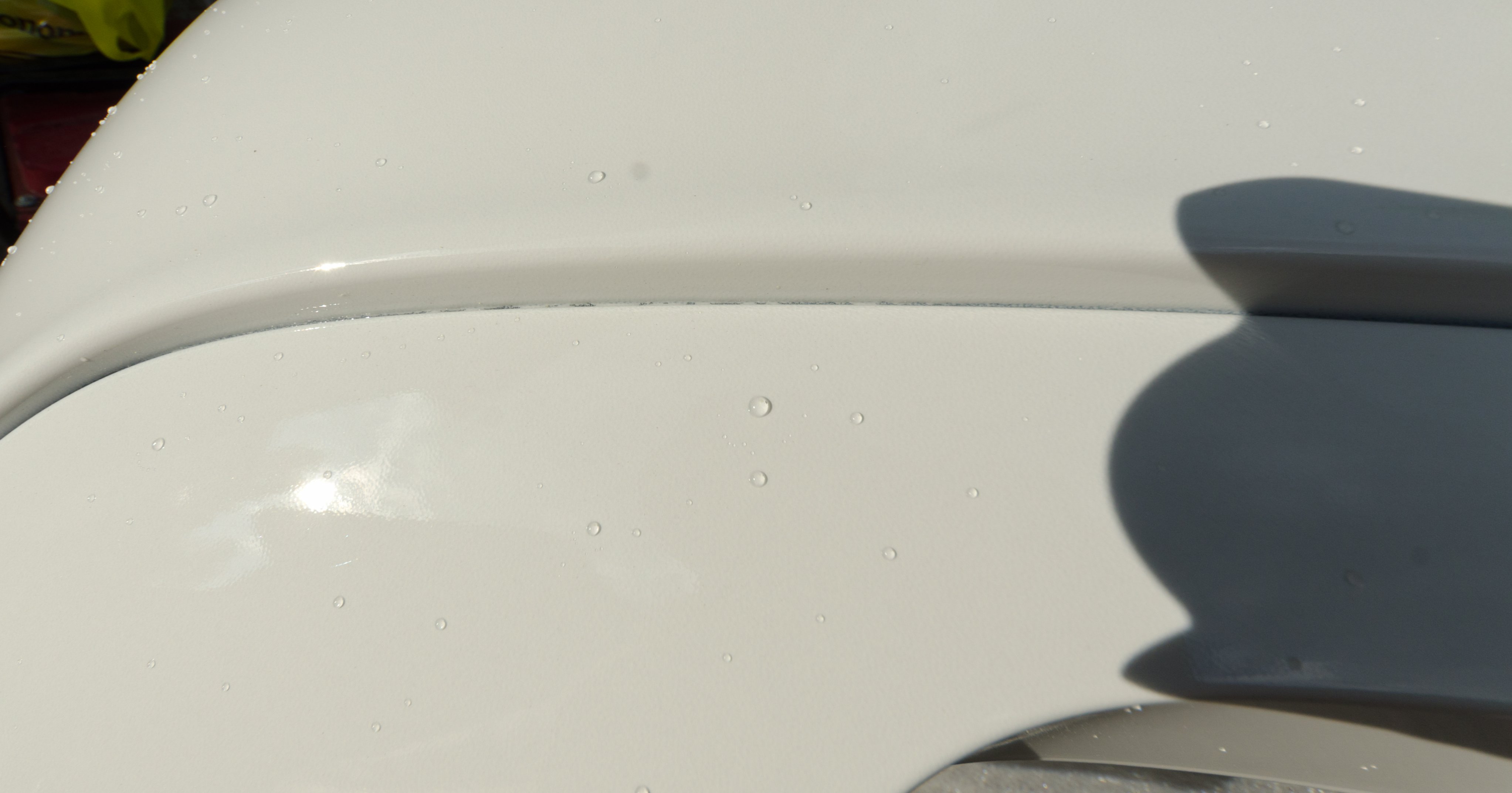

    Har inför bugrun monterat ett avtagbar westfalia drag på bilen. Behövde då en ny nedre spoiler med lucka till draget, att skära i originalspoilern var inte att tänka på då det e apfult och en ny går på 7800 kr grundad... så jag inhandlade en gti spoiler med lucka för 1050 riksdaler på VAG. kommer nog sätta tillbaka originalen när jag vet jag inte skall dra med mig tältvagnen på en tid. men bra att ha möjligheten.
    Fick den sedan lackerad av en lokal lackerare här i stan då VAG, som visserligen var billigare med 800 kr, inte hade tid att göra det före bugrun.
    Jag bad om offert på prep och lack av en st ny spoiler utan montering och frågade om dom kunde göra det på en vecka, inga problem kostar 2780 kr. jag tackade ja till det.
    MEN, resultatet när den kom tillbaka är inte speciellt bra. skulle vilja säga att den knappt är grundad, eller vad säger ni ? högerklicka och ta visa bild för att se den i full storlek.
    Dom har inte ens tagit bort plastböset som satt i skarven mellan lucka och spoiler utan bara blåst lack över det....

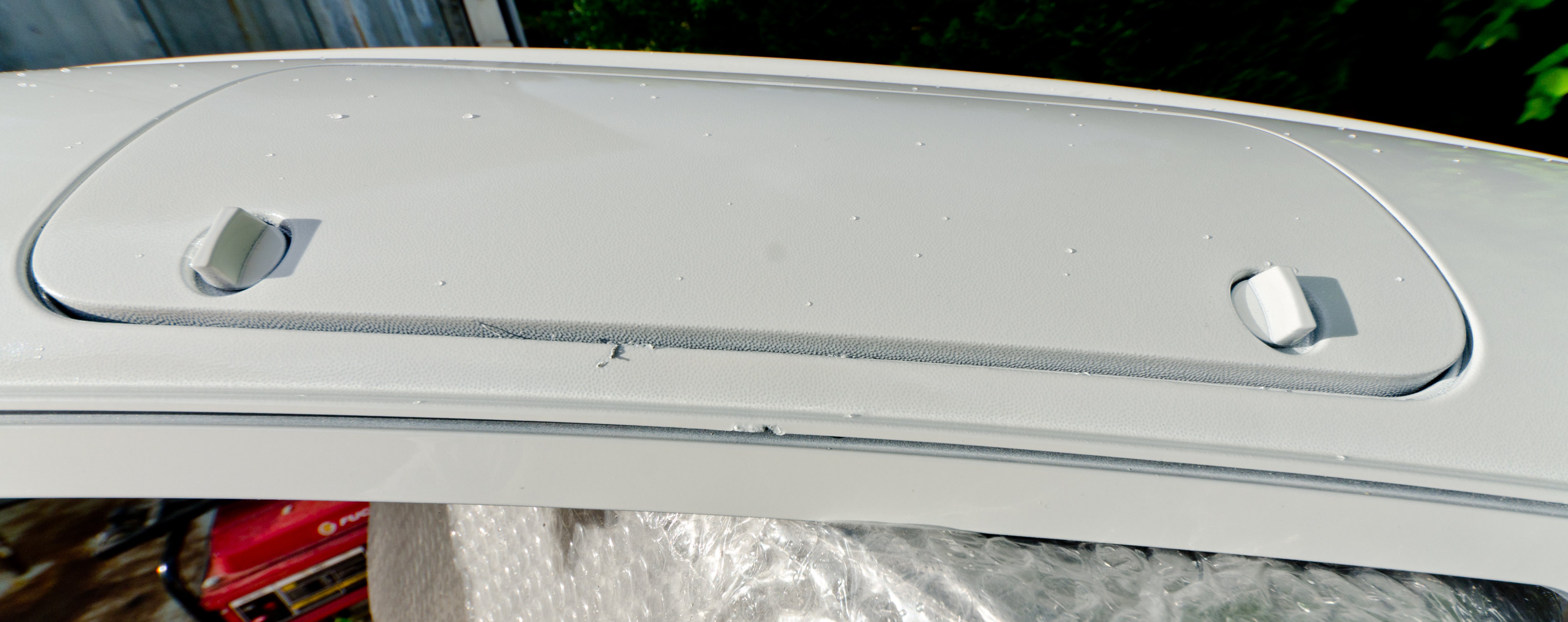

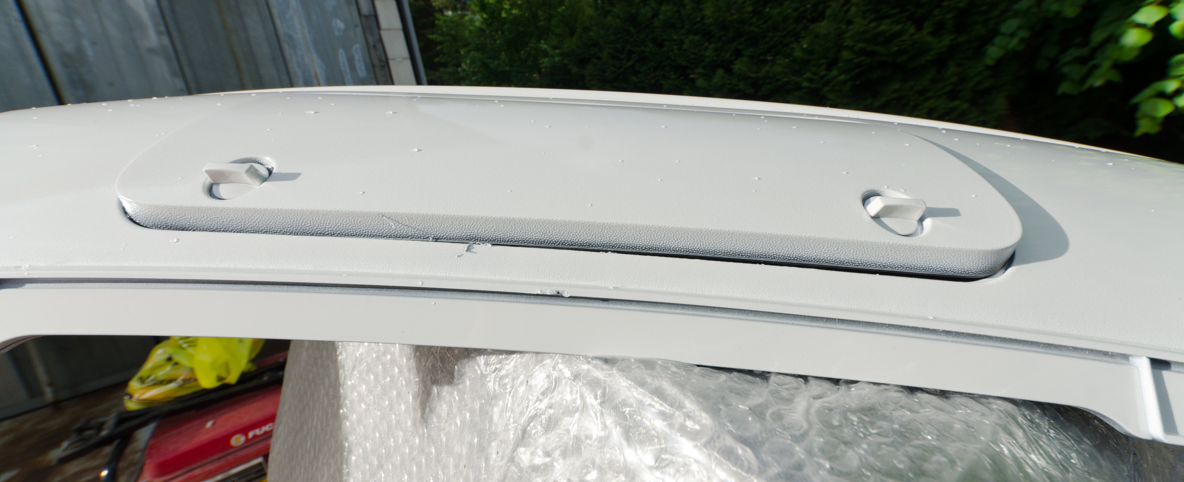

    Jag trodde det var normalt att lacka 2 delar som kan tas isär på bilen var för sig. när jag nu kör med luckan av med draget är det ju svart och fult under. samt att när luckan är på syns en svart rand i glipan mellan lucka o spoiler.

    svarta glipor i skarven mitt på spoilern.

    Svårt att se på bilderna men syns bättre live hur det svarta i topparna i den knottriga plasten skiner igenom lacken och gör den gråaktig.

    Gråa toppar - Jodå det syns till och med på bilden. Jag hade hävdat reklamation och påpekat att luckan inte tagits bort.
    De har haft för bråttom mellan skikten som verkar vara tunna….. (Säger en fd billackerare, bytte bransch i slutet av 80-talet)

    Var nere och pratade med Patrik i dag och han var enig med mig om att jobbet var dåligt. åker in med spoilern efter buggen så skulle dom lacka den på nytt. han var dock lite oförstående till att inte luckan lackats separat och att dom inte tagit bort plastfnösket runkt luck kanten. " normalt när vi får en ny plastdel primas den bara och sedan lackas den." lite slappt tbh.
