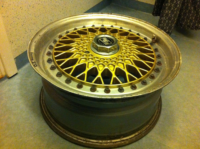

    Tänkte jag lägger denna separat från biltråden.
    Inhandlade en uppsättning av dessa till lagom pris i sommras:
    Namn:  IMG_1140.JPG
Visningar: 1294
Storlek:  136.5 KB
    Två fälgar behöver en liten riktning på innerhalvan och även nya fälgbanor då de är lite skeva och har lite curb-rash sen tidigare ägare (den "finare" av de två dåliga på bild).
    Dessa är O.Z Vega ligger på 7x15 och ET 26. Dessa har ju ca 10mm högre ET än mina BBS RS så jag tänkte hålla dessa på originalbredd och kanske köra lite mer tuck på dessa om jag inte bara har dem som banfälgar. Då man sitter alldeles för mycket på Ebay.de så tänkte jag dra iväg en beställning på ett par nya banor innan jag börjar renoveringen.
    * Jag mäter upp ytterbanan till 35mm från skarven till innerkant på fälgkanten och ca 45mm till ytterkant så denna borde väl bli 1,25" eller? - innerbanan är 140mm till skarven och 35mm (175 tot = 7")
    Men jag skulle vilja ha lite idéer på hur de "ska" se ut i slutändan. Har funderat på något sånt här med guldskruvar fast behålla "centrum-muttern" i krom.
    Så vad tycker ni? dessa ska ju sitta på en Heliosblå-metallic Golf 2 (gammal bild med för stora däck och mycket högre än den var i sommras):

    Orginalrenovera OZ-fälgarna och polera fälgbanorna så är du hemma!
