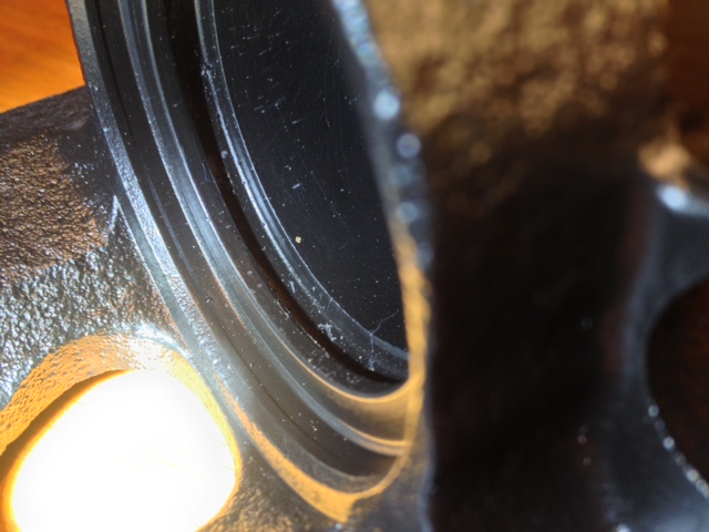

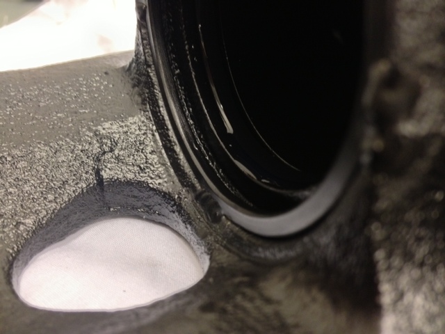

    Så här ser spåret ut där dammskyddet ska sitta.
    Namn:  bild 1.JPG
Visningar: 1267
Storlek:  104.3 KB

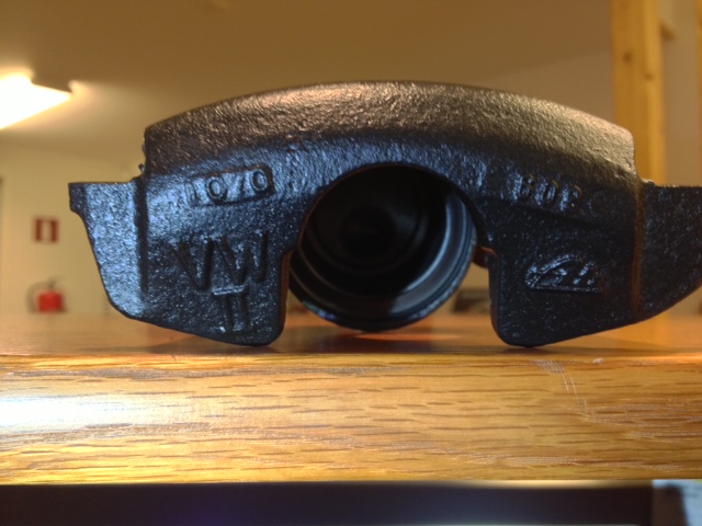

    Dett är vad oket heter. VW II ATE
    Namn:  bild 3.JPG
Visningar: 1296
Storlek:  110.2 KB

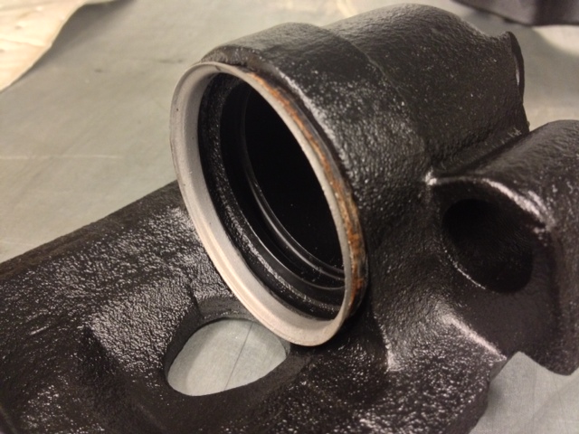

    Stålringen som håller den gamla dammskyddet.
    Namn:  bild 4.JPG
Visningar: 1976
Storlek:  126.8 KB

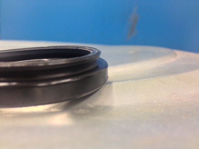

    Detta är dammskydden vi fick i renoverings kittet.
    Namn:  bild 5.JPG
Visningar: 1221
Storlek:  66.1 KB

    Fick göra som vanligt när saker inte finns.
    Man bygger sig en lösning.
    Svarvade till 2 ringar som jag svetsade fast i oket så damskyddet kan sitta kvar.
    Namn:  polo10.JPG
Visningar: 962
Storlek:  97.9 KB
