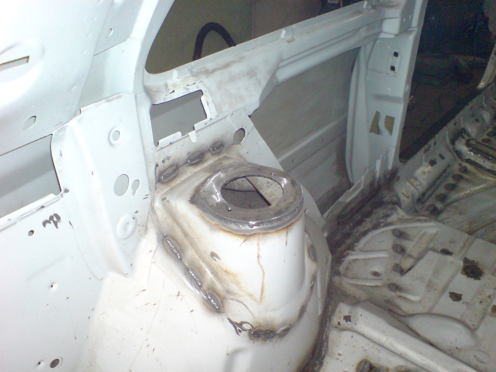

Bifogad fil 7168Fjädertornet är starkaste stället. Strängsvetsar även tornet mot hjulhuset. På detta fotot syns även en förstäkning av fjäderbensinfästningen

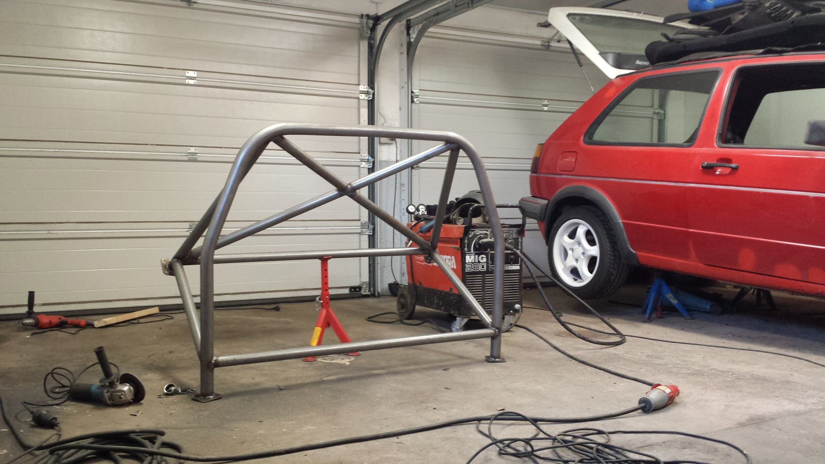

Så här ser det ut på min, alla rör möts i princip i samma punkt.

Fjäderbenstornet är starkast ENDAST OM man har sömmat det på båda sidor.
Men vet inte reglementet nu , förr sa man innerskärmen pga kraften från däck mm.
Fjödertornet kunde annars bryta sig loss pga punktsvets i kaross.
Men som sagt de var ju då det , kolla reglemente nu.
Jag lade sömmsvets sedan bultad platta genom båda.
Ser det som en massa extra jobb utan vinning egentligen.
Kort sagt, så här blev den, nu ska den få en skvätt färg.

Eftersom expertisen meddelat att rören satt för lågt tänkte jag om.
http://i1167.photobucket.com/albums/...psrro41x1s.jpg
Nu tyckte jag istället den hamnade väl högt, så jag skickade bilden till Lillen för rådfrågning.
Jag flyttade ut den och skar bort punktsvetsarna.
http://i1167.photobucket.com/albums/...psp4u4yvbm.jpg
Detta byggdes sedan inuti bilen, innan den flyttades ut på golvet.
http://i1167.photobucket.com/albums/...psec2qmkez.jpg
Kul att notcha :cool:
http://i1167.photobucket.com/albums/...psxiulqnmy.jpg
http://i1167.photobucket.com/albums/...psf29tx5ox.jpg
http://i1167.photobucket.com/albums/...psw5digb3i.jpg
