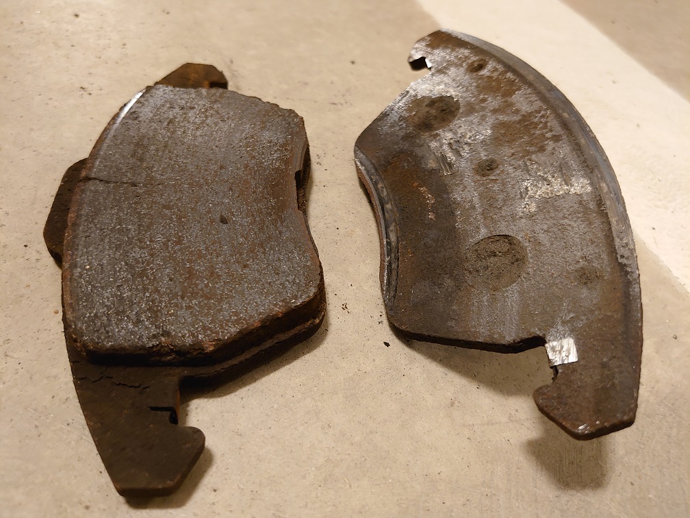

    Tidigare i dag var jag inne på en gör det själv-verkstad och bytte bromsvätska. Den som satt i var nästan två år gammal, så den behövde bytas inför sommarens körningar. Vätskan jag bytte till är ATE Typ 200 DOT 4. Fick då prova min nya "brake bleeder" (Sealey VS820) som driver ut gammal vätska och fyller på med ny vätska med övertryck, och som är handpumpad så man slipper ha en kompressor eller köra med tryckluft från ett däck. Funkade rätt bra.
    Gjorde även ett "extrainsatt" olje+filterbyte nyligen, så nu börjar bilen bli redo för Bug Run. Hoppas få in mätaren samt göra en liten rekond innan dess.

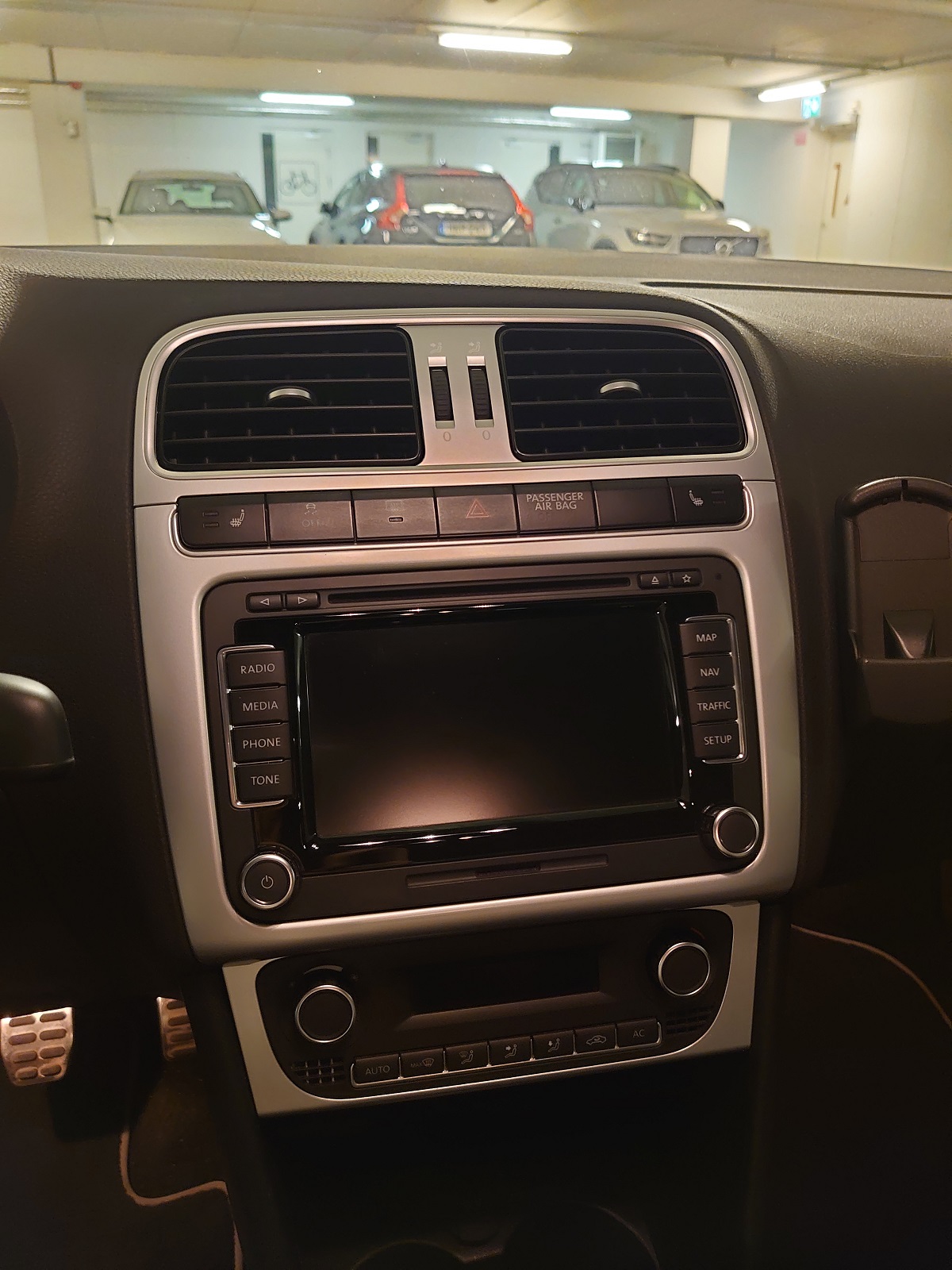

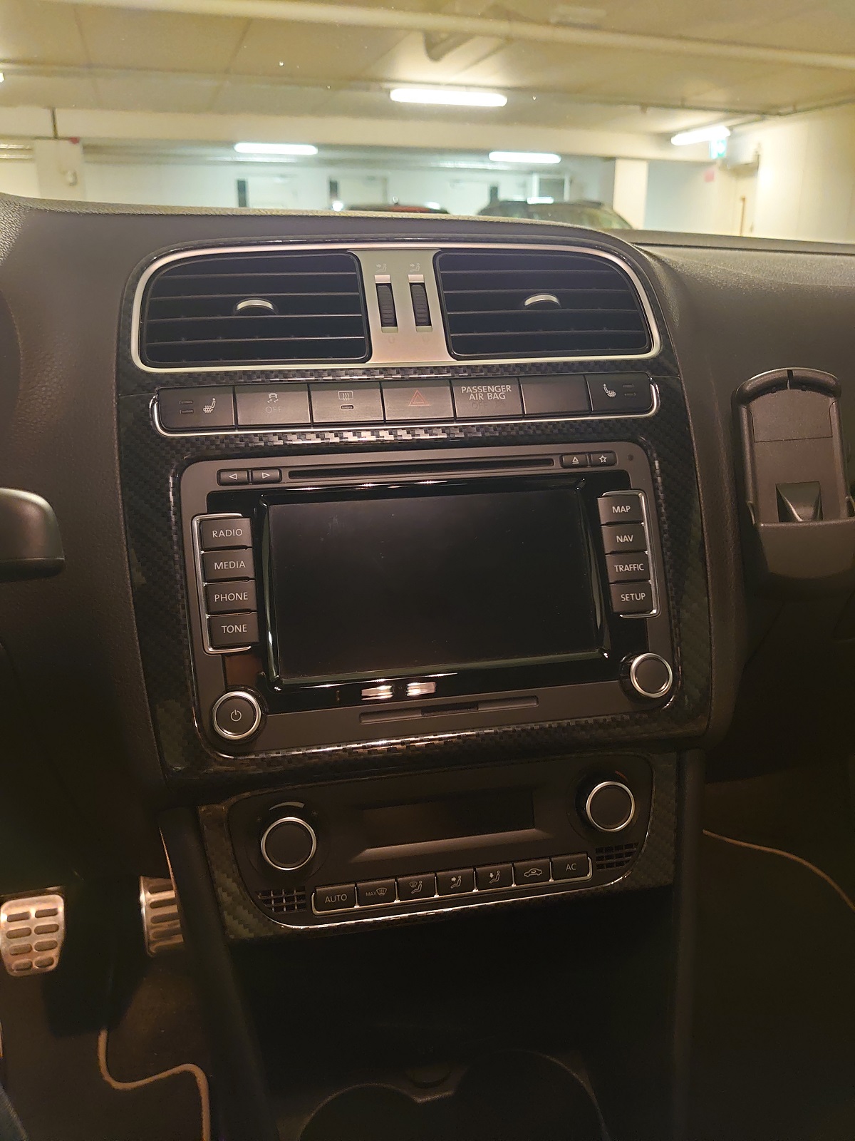

    I Polo R WRC sitter det "Mobiltelefonförberedelse Plus" från fabrik vilket inkluderar en fast monterad Bury-docka på instrumentbrädan. För att kunna använda dockan behöver man köpa en adapter som är orimligt dyr. Modellspecifika adaptrar finns dessutom nästan bara till 15 år gamla Nokias samt till Apples och Samsungs flagskeppsmodeller från senare år. Bury har även universalmodeller som dock ser klumpiga ut och är även de väldigt dyra.
    Det är ju synd att dockan är helt oanvänd, när den nu ändå sitter monterad från fabrik och inte kan tas bort utan att lämna ett stort hål i instrumentbrädan. Så jag bestämde mig för att göra en egen adapter, vilket betyder att jag kunde dimensionera den för att just min telefon skulle passa med silikonskalet på (så man inte är tvungen att ta ur telefonen ur skalet för att den ska passa i adaptern vilket ju är ett problem med modellanpassade adaptrar). Jag var tydligen inte den första som kommit på den idén, den delen av adaptern som ska sitta i Bury-dockan har någon nämligen redan ritat upp i 3D och delat med sig av på nätet. Det jag gjorde var att mäta upp min telefon och därefter rita upp adaptern i 3D efter eget huvud, sedan beställa en utskrift hos en lokal skrivare via 3dhubs.com. Nästa dag kunde jag hämta delarna, och då återstod bara att finslipa formen lite så att adaptern skulle passa i dockan, sedan skruva ihop delarna.
    Namn:  OlqoGm9.jpg
Visningar: 716
Storlek:  104.8 KB
    Namn:  qPxQ5AK.jpg
Visningar: 726
Storlek:  73.4 KB
    Det finns en del skönhetsfel på utskriften men nu har man i alla fall användning av dockan, bra när man kör diverse appar som Waze, Spotify, Torque etc.. Ingen laddning av telefonen via adaptern, men det har inte Burys egna universaladaptrar heller (det finns kontakter för laddning i dockan så det är möjligt att göra en adapter med egen laddningskabel, men det är överkurs.

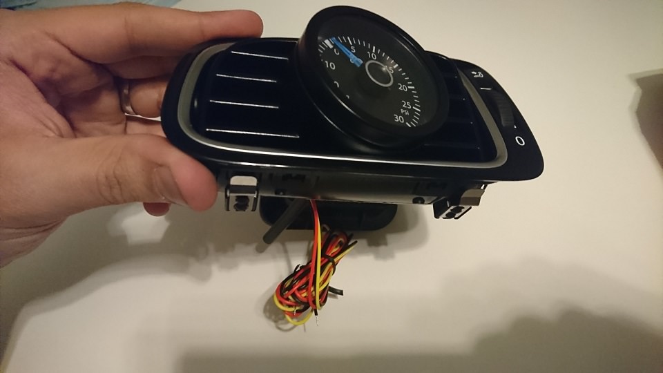

    Nu har jag äntligen tagit tag i saken och installerat laddtrycksmätaren. För att komma åt genomföringen genom torpedväggen var jag tvungen att från motorrummet montera ner "vattenbaljans" främre vägg vilket slutligen inte var så svårt efter att man plockat undan luftburk, styrenhet och en kabelkonsol. Det var bara en av skruvarna (nere mot turbons värmesköld) som var lite jobbig att komma åt men det gick.
    Namn:  DSC_1795.JPG
Visningar: 657
Storlek:  469.9 KB
    Alpha Competition modulär boost tap som installeras mellan insuget och originalslangen för vevhusventilation. Ingen åverkan på originaldelar så det går lätt att återställa utan verktyg om det skulle bli aktuellt. Till och med låsclipset som följde med boost tapen är en OEM VAG artikel.
    Namn:  DSC_1797.JPG
Visningar: 654
Storlek:  575.9 KB

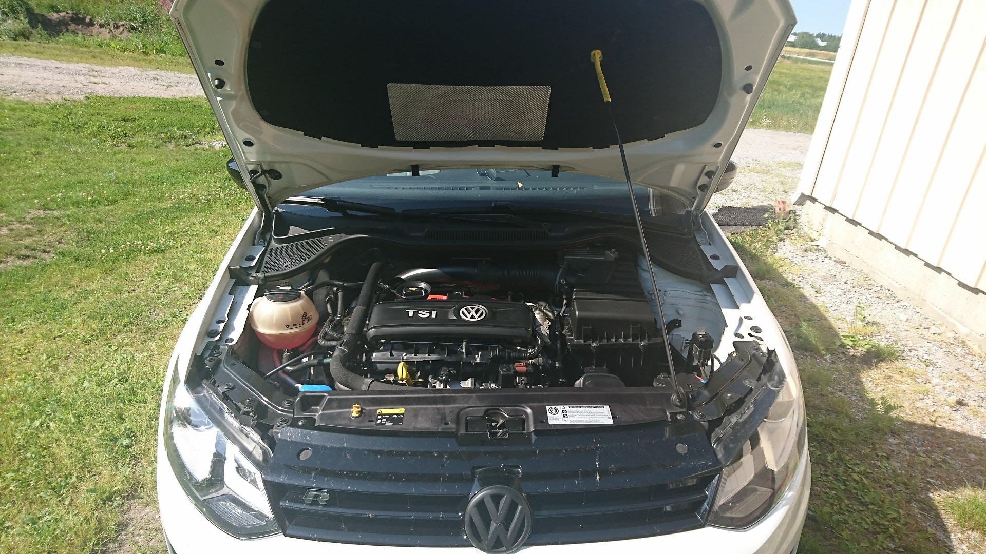

    Passade på att rengöra lite i motorrummet (så gott man nu kommer åt) under semestern. Blev lite fräschare nu när det mesta av dammet är borta.
    Namn:  OM6BCUP.jpg
Visningar: 556
Storlek:  622.2 KB
    Namn:  ZJCU0RF.jpg
Visningar: 521
Storlek:  545.5 KB
