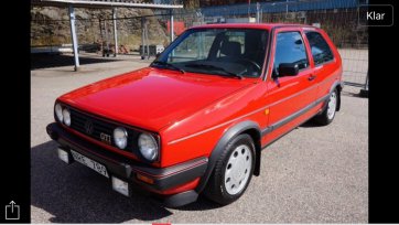

    En tråd om min röda Golf GTi 16v från 1988 med låga mil på mätaren. Bilen är i stort sett i originalskick redan i dagsläget och tanken är att fortsätta på den banan. Kommer endast använda originalgrejer från VAG eller liknande OEM-kvalitet (Hella, Bosch etc.) vid eventuella reparationer.
    Bifogar några bilder på hur bilen såg ut när jag köpte den, dålig kvalitet tyvärr (på bilderna, inte bilen...)

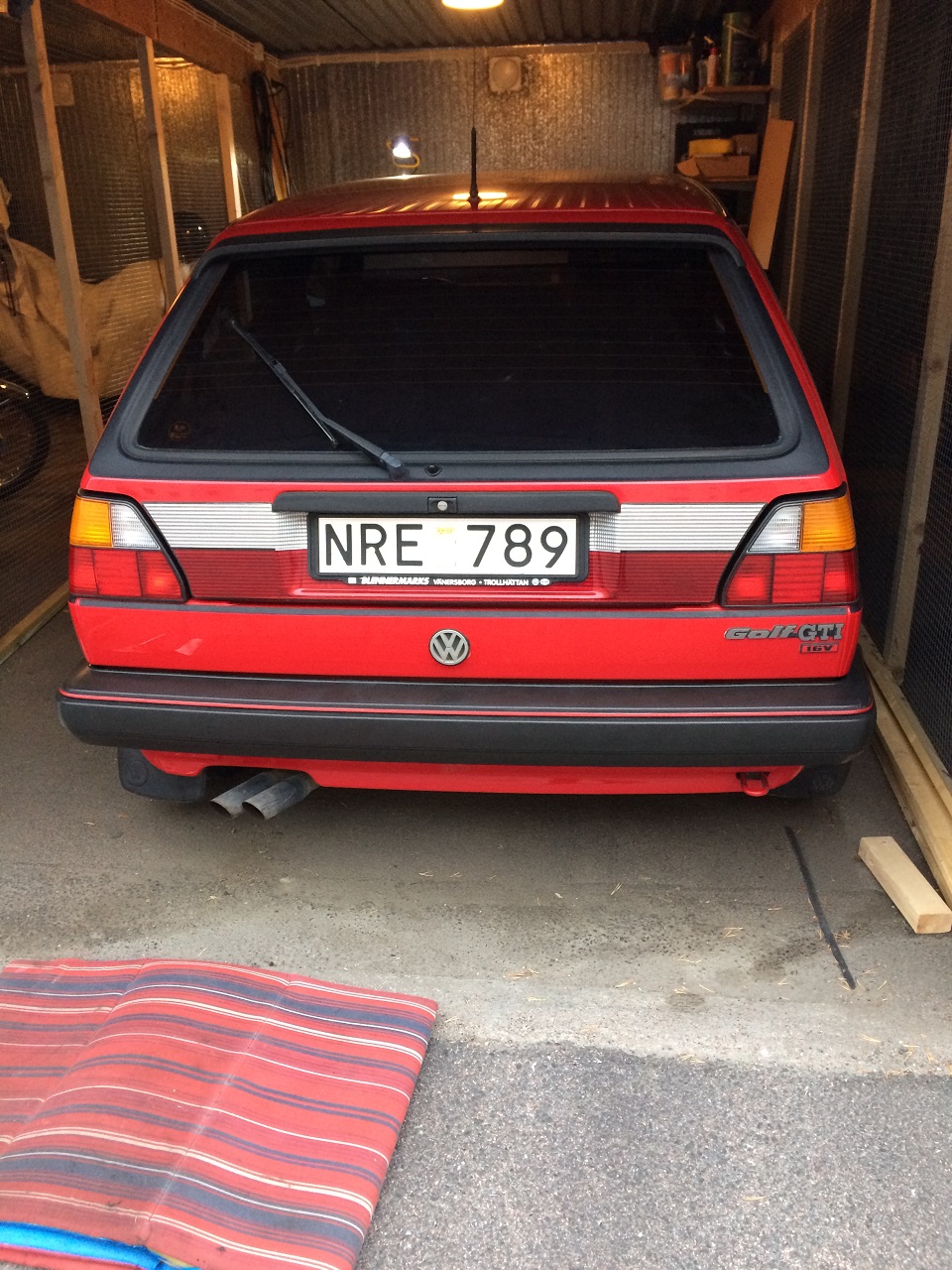

    Bilen sett bakifrån. Onödigt med dragkrok, dassig plast på stötfångaren samt ett par märkliga vindavvisare på bakluckespoilern.
    Namn:  IMG_0349.JPG
Visningar: 2123
Storlek:  468.2 KB
    Sådär, fixat och det ser enligt mig mycket renare ut! Ett steg närmare original-look

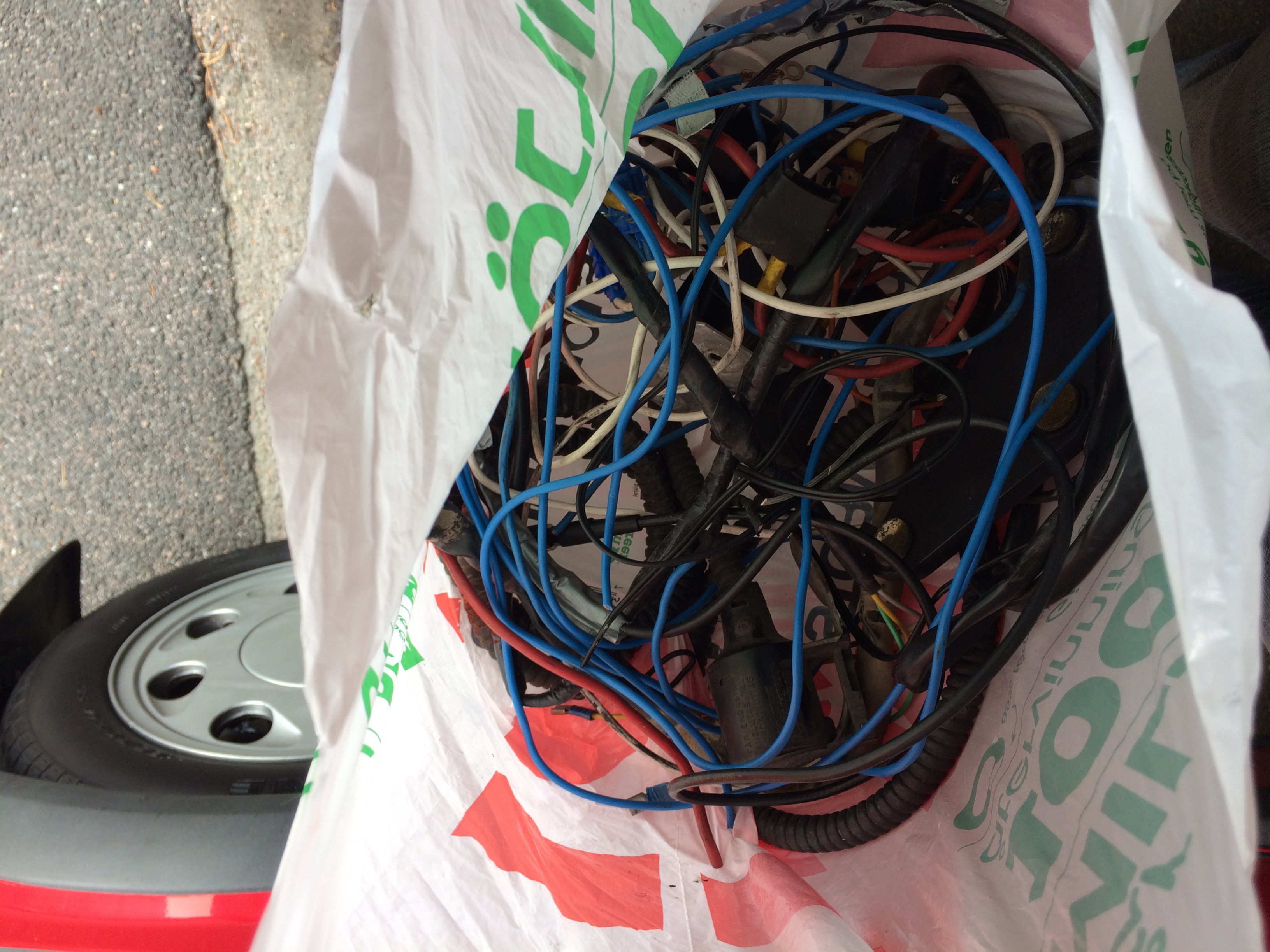

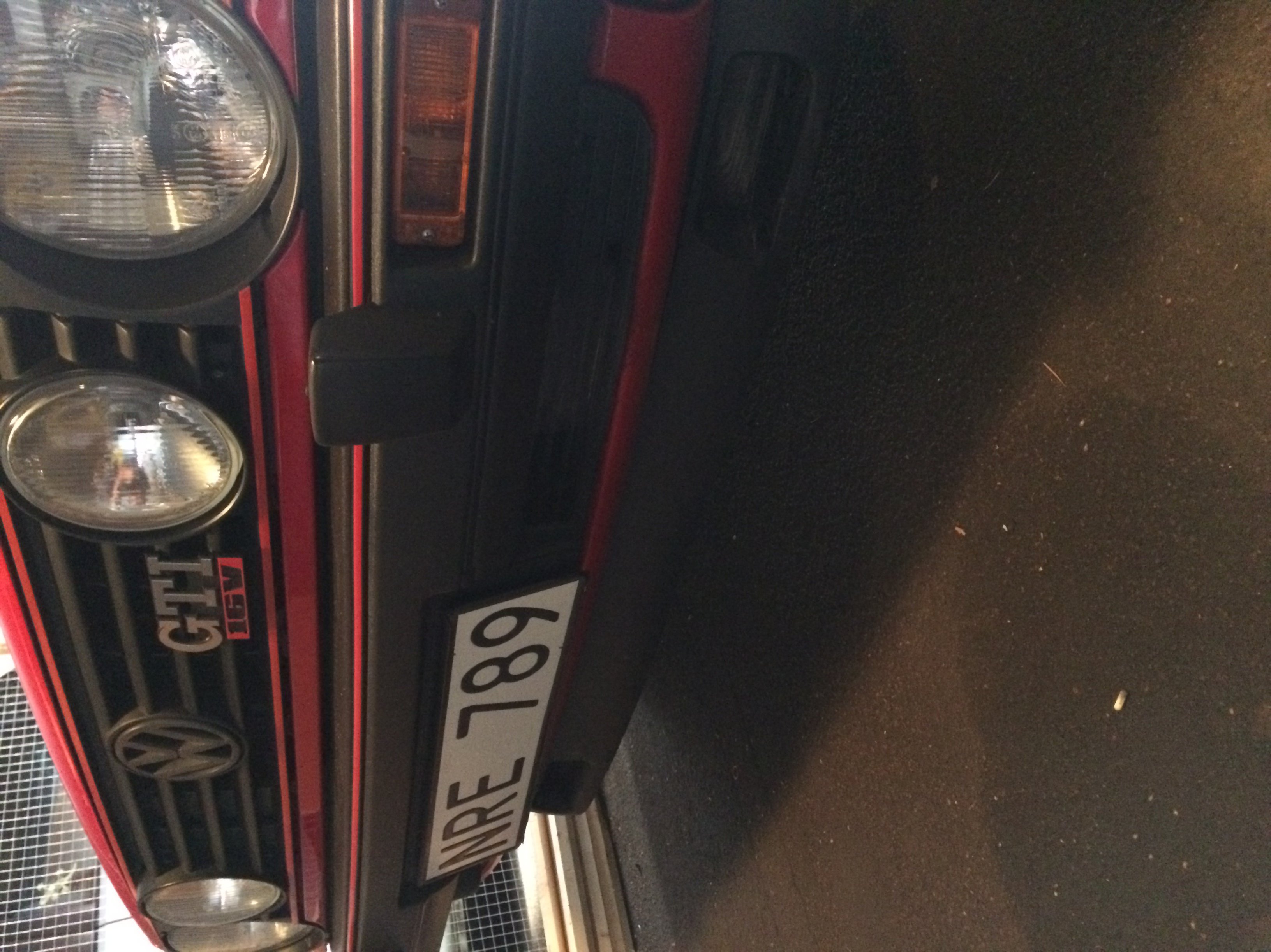

    Var ute en sväng igår och tog bort kablage till kupévärmare, dragkrok och lite annat, blev en liten påse och viktbesparing på nästan 2 kg:
    Namn:  IMG_0621.jpg
Visningar: 2171
Storlek:  942.0 KB
    Namn:  IMG_0617.jpg
Visningar: 2113
Storlek:  879.9 KB
    De rektangulära extraljusen nere vid stötfångaren hade jag monterat bort sen tidigare, tog bort allt kablage till dessa också. Inte snyggt att ha dem där, mycket renare och piggare intryck efteråt:

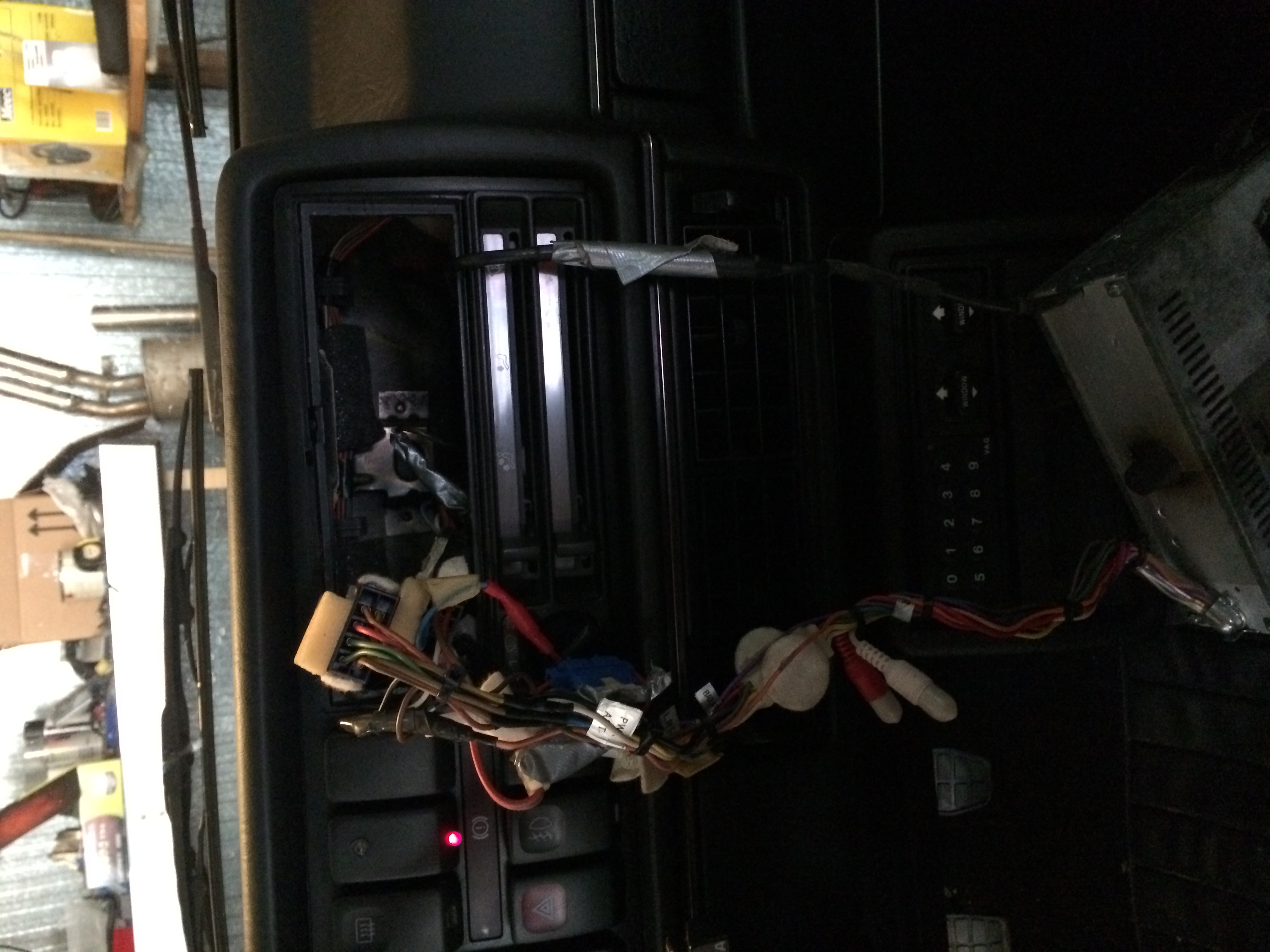

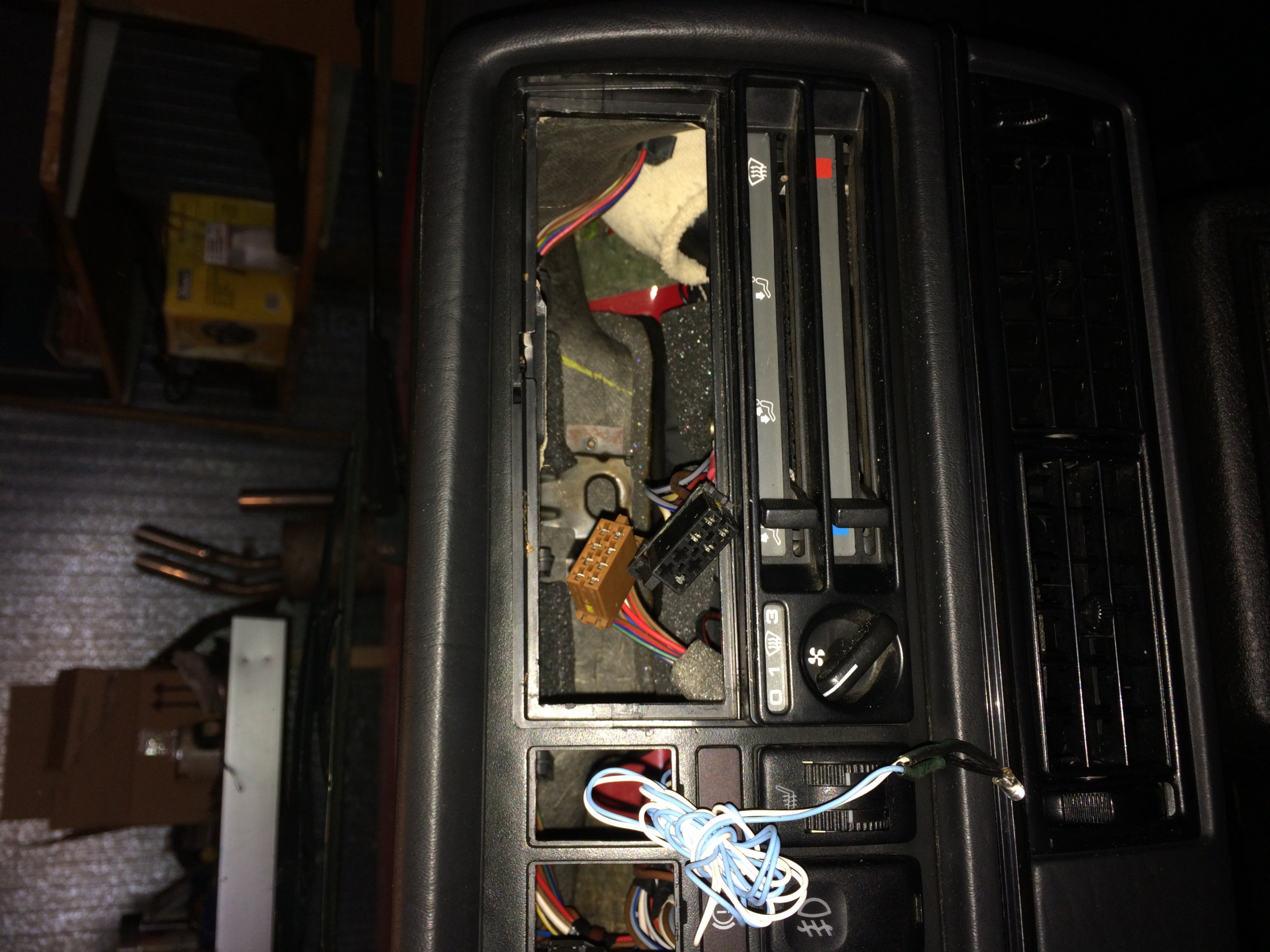

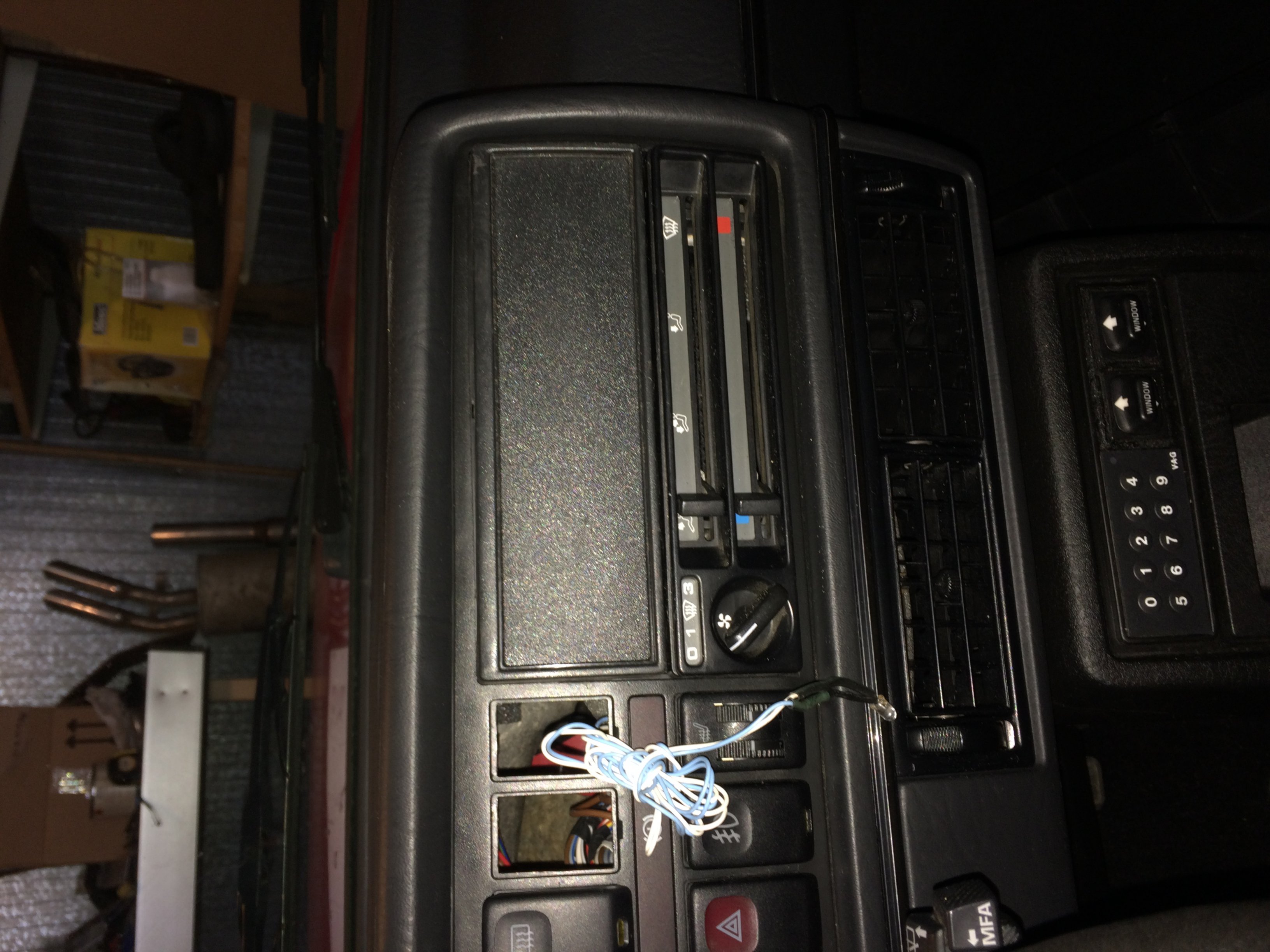

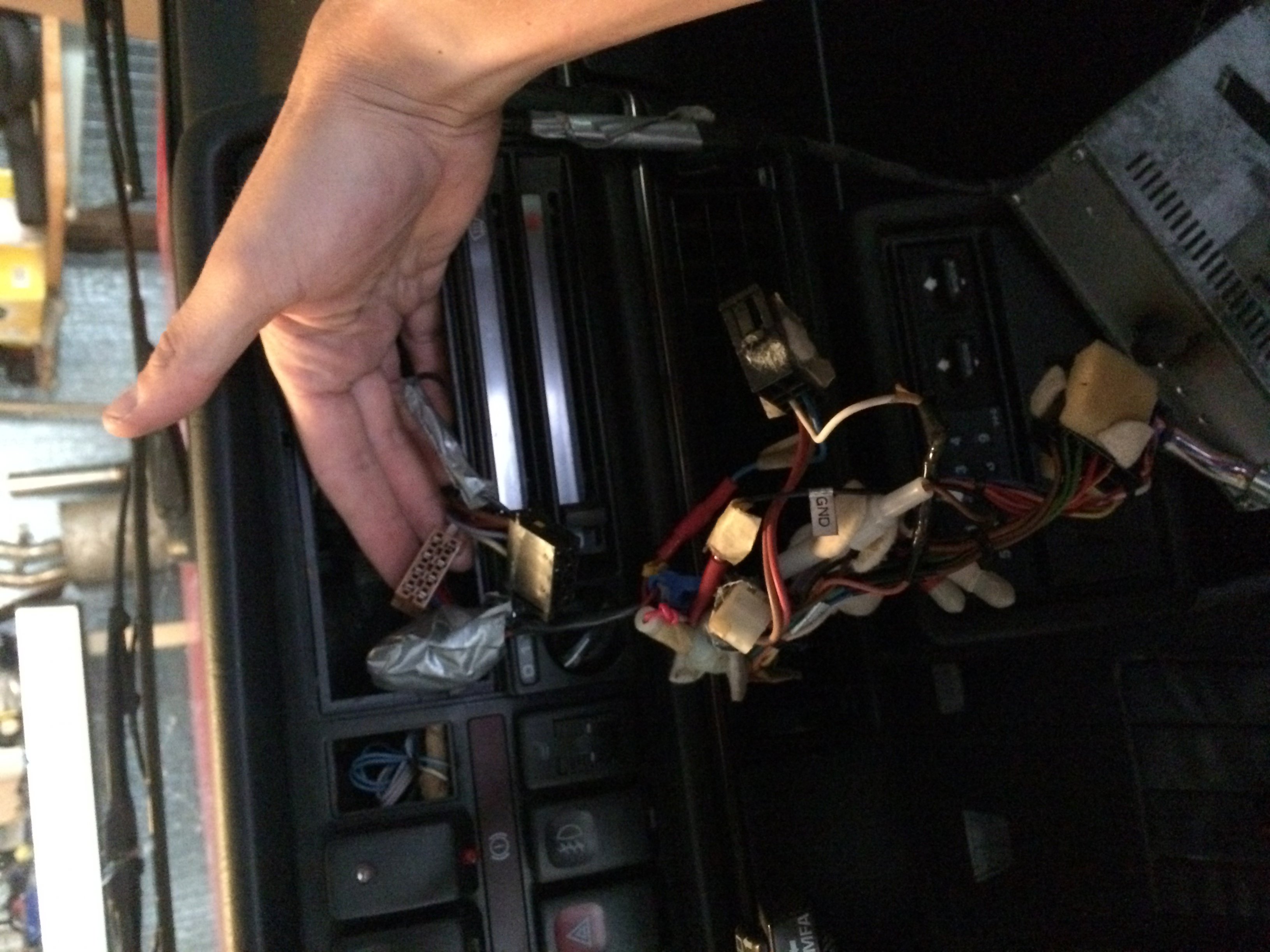

    Fortsatte in i kupén och tänkte pilla bort radion. Lättare sagt än gjort då jag inte hade något dedikerat verktyg för detta, fick bli en smal insex-nyckel och lite magkänsla:
    Namn:  IMG_0622.jpg
Visningar: 2336
Storlek:  710.2 KB
    Stereon utdragen och ett härligt ormbo:
    Namn:  IMG_0624.JPG
Visningar: 2290
Storlek:  940.6 KB

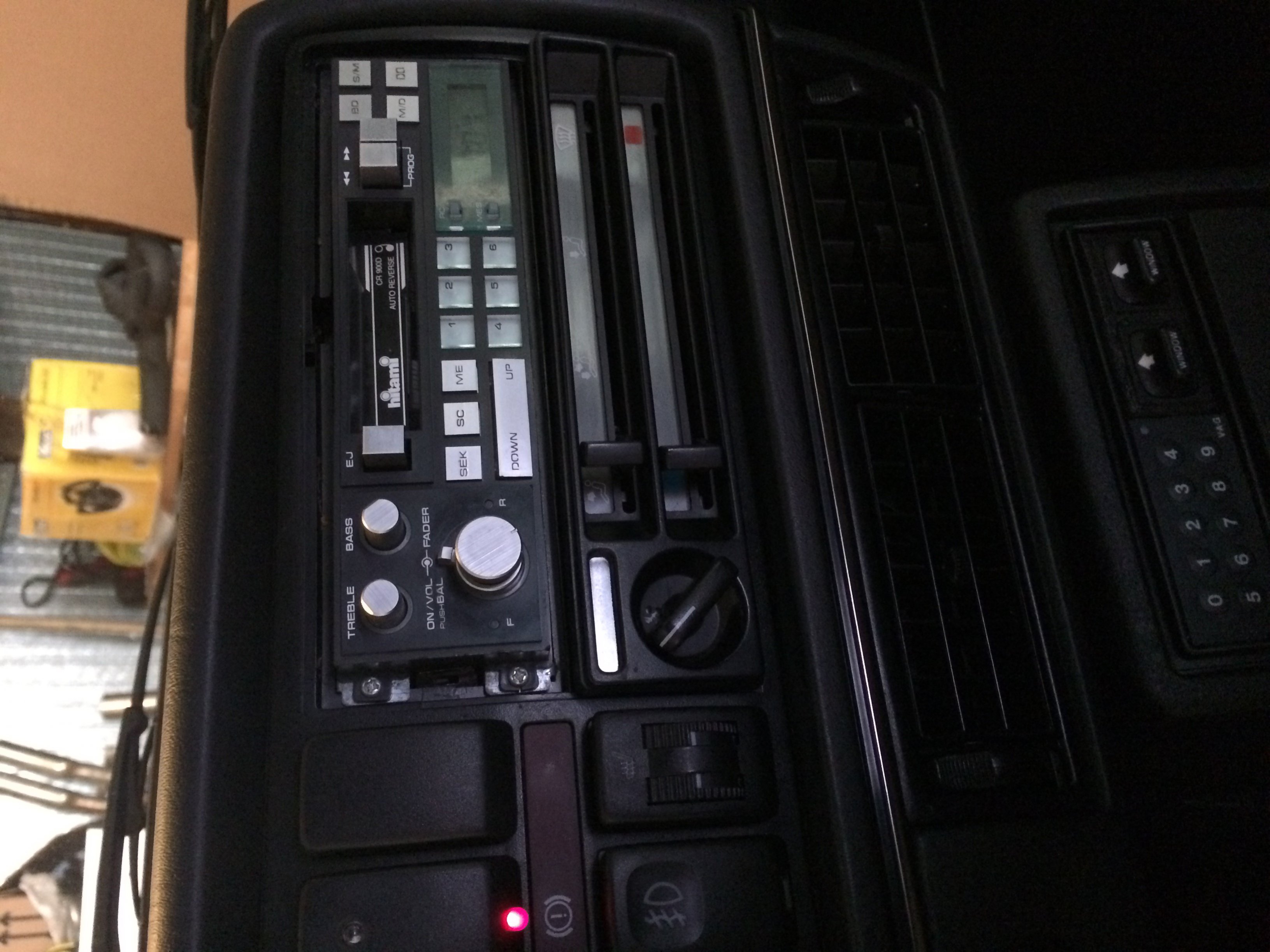

    Notera förresten den röda lampan som lyser till vänster i bild. Kopplad till larmet på något sätt via stereon (?) Kändes inte original så den fick ryka också!
    Originalkontakt fortfarande intakt:
    Namn:  IMG_0625.jpg
Visningar: 2102
Storlek:  780.1 KB
    Ström- och högtalarkontakter var det som blev kvar:
    Namn:  IMG_0627.jpg
Visningar: 2211
Storlek:  903.1 KB
    Locket (original sedan bilen var ny) på tillsvidare:
    Namn:  IMG_0630.jpg
Visningar: 2117
Storlek:  841.1 KB
    Ska fixa en annan blind-knapp till larm-dioden och sedan hoppas på att den "nya" stereon dyker upp under veckan, blir spännande att se hur den gör sig i bilen...

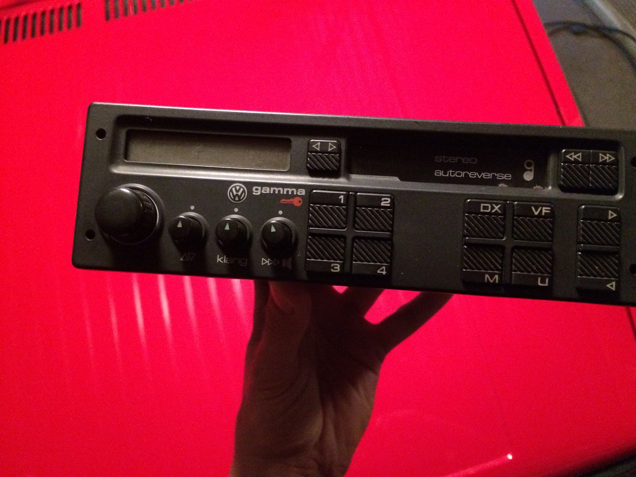

    Efter mycket letande dök den slutligen upp, en Blaupunkt Gamma!
    Namn:  IMG_0652.JPG
Visningar: 2138
Storlek:  344.5 KB
    Får peta in den efter att helljusdioden är bytt i instrumentklustret.

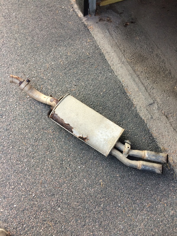

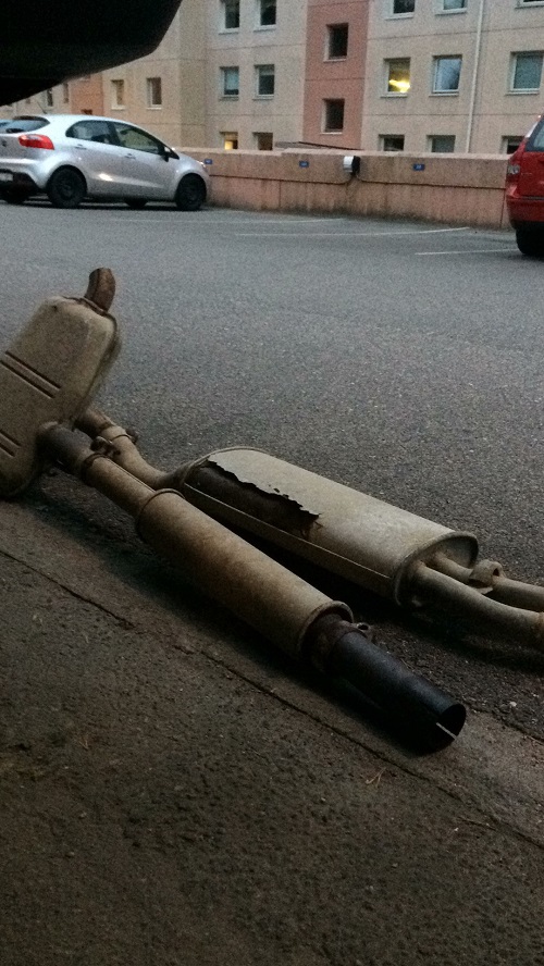

    Avgassystemet är nu också nerrivet, kommer byta allt utom grenrör och "downpipen" från grenröret, dessa var i såpass bra skick. Annat kan man säga om de andra delarna..

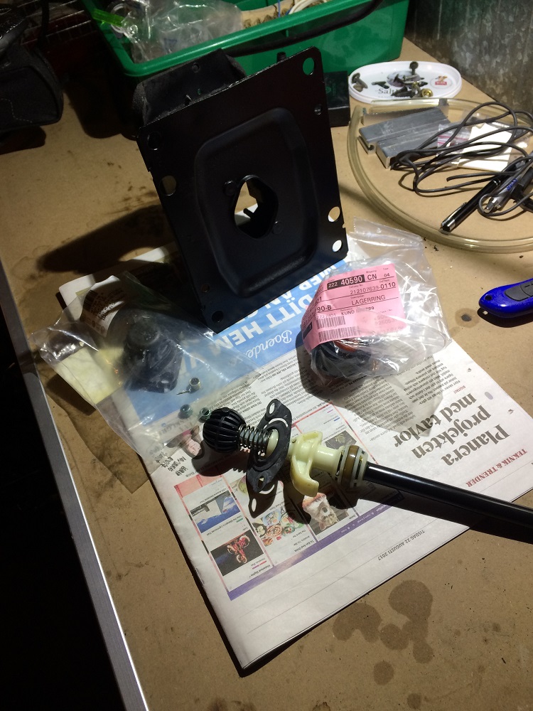

    Även rivit ner växellänkaget för att byta alla bussningar och liknande. Riktigt glapp i länkaget, men snart blir det annat!
    Namn:  IMG_0667.JPG
Visningar: 2055
Storlek:  180.5 KB

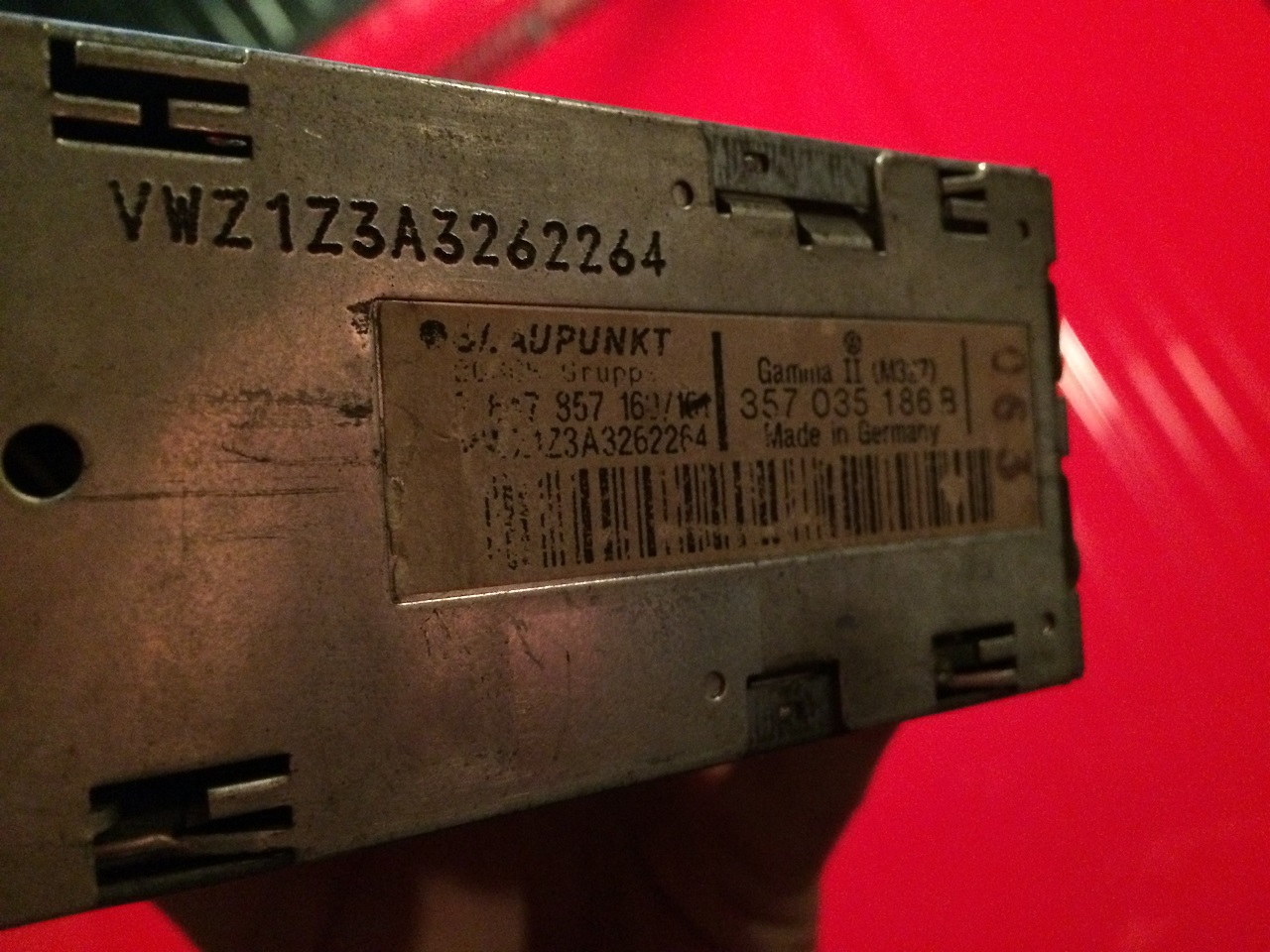

    Alla har vi ju våra preferenser av vad som är rätt årsmodell =) Stereon på bilden (chassinumret kan jag bjuda på om nån nu skulle vara sugen på att sno den..) är en Blaupunkt Gamma II M327 och den är tillverkad nån gång 1987/1988.
    Namn:  IMG_0651.JPG
Visningar: 1881
Storlek:  347.4 KB
    Just Gamma II:an gjordes ju även andra tillverkare än Blaupunkt beroende på årtal. Jag tycker att den här enheten känns väldigt tidsenlig. Du kanske tänker på den lite "nyare" Gamma III?

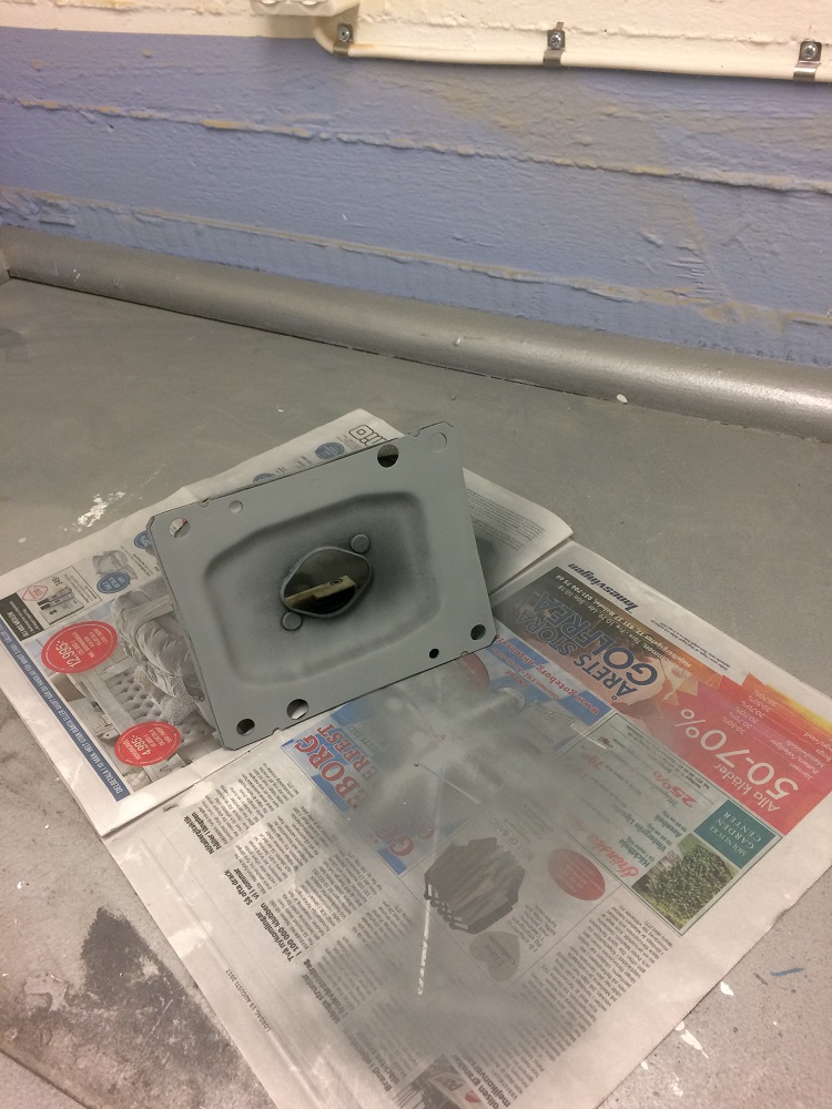

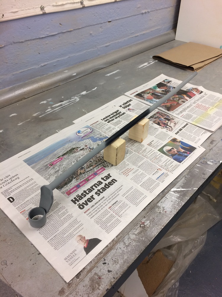

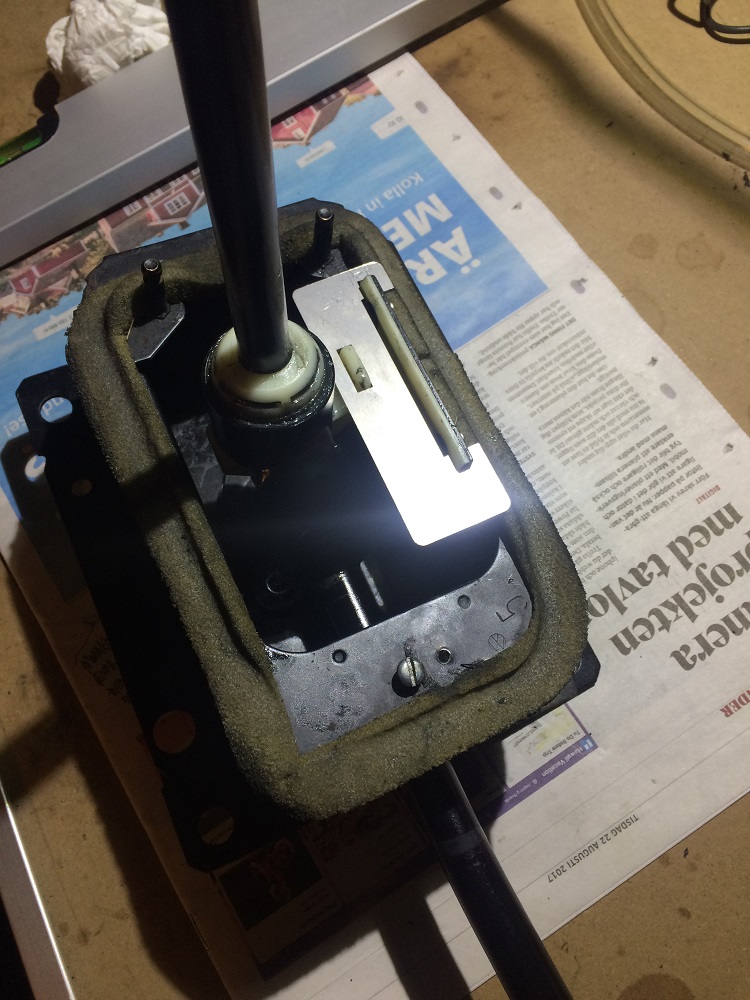

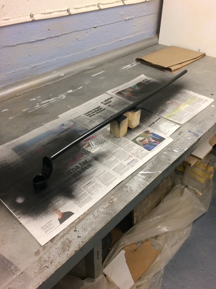

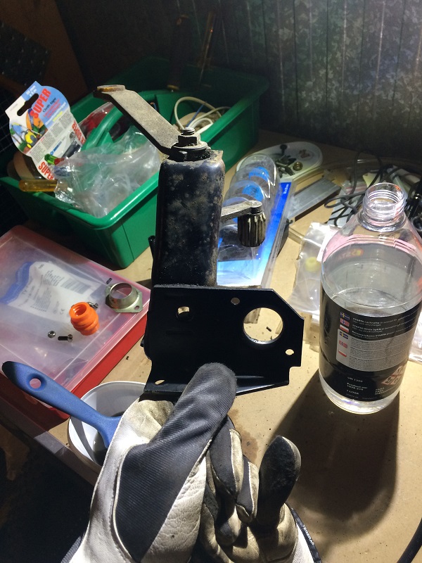

    Passade på att slipa och rostskydda lådan till växelspaken samt växelförarstången, lika bra när det ändå är nerrivet
    Namn:  IMG_0712.JPG
Visningar: 2165
Storlek:  224.8 KB
    Namn:  IMG_0711.JPG
Visningar: 2068
Storlek:  277.6 KB

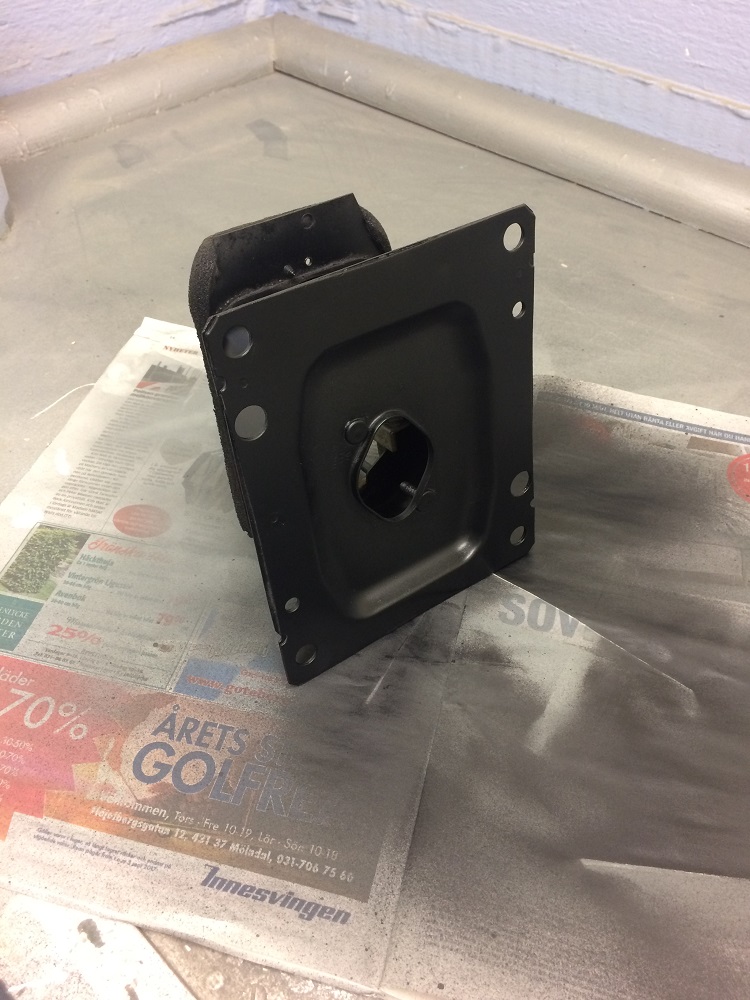

    På med lite färg
    Namn:  IMG_0718.JPG
Visningar: 1988
Storlek:  212.5 KB
    Namn:  IMG_0717.JPG
Visningar: 1975
Storlek:  241.5 KB
    Äntligen dags att få sätta ihop grejerna igen!

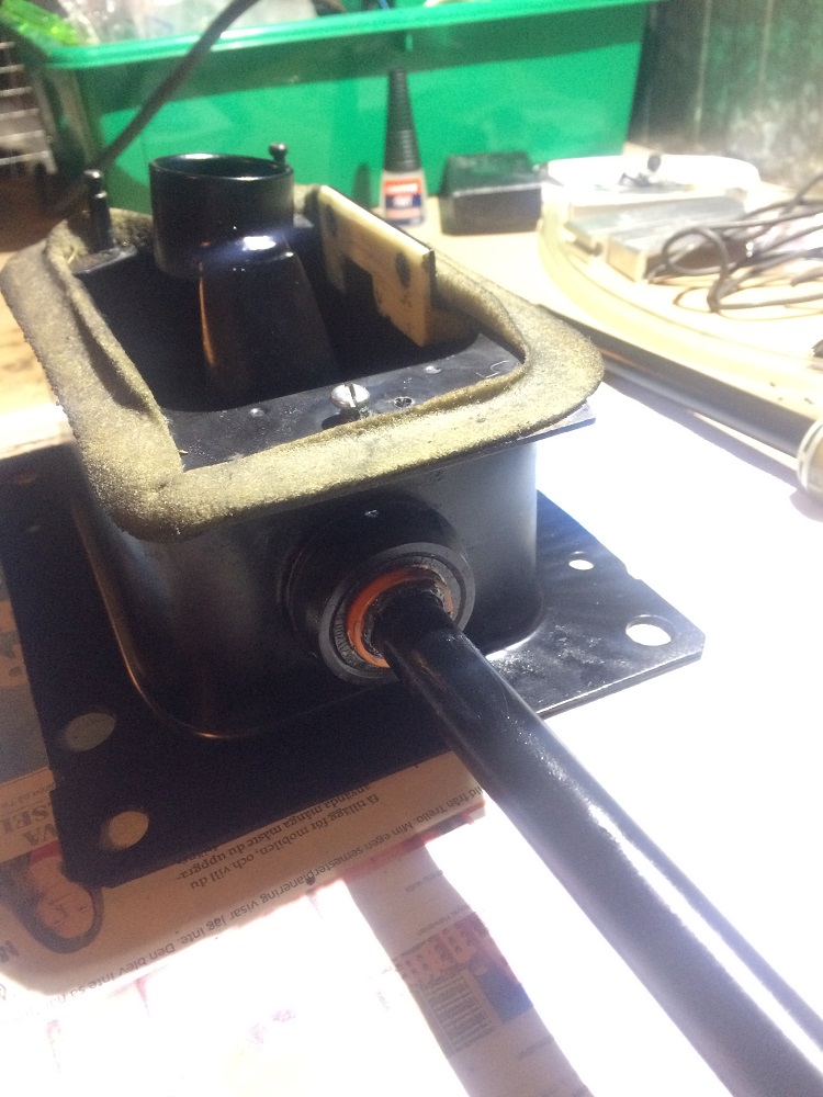

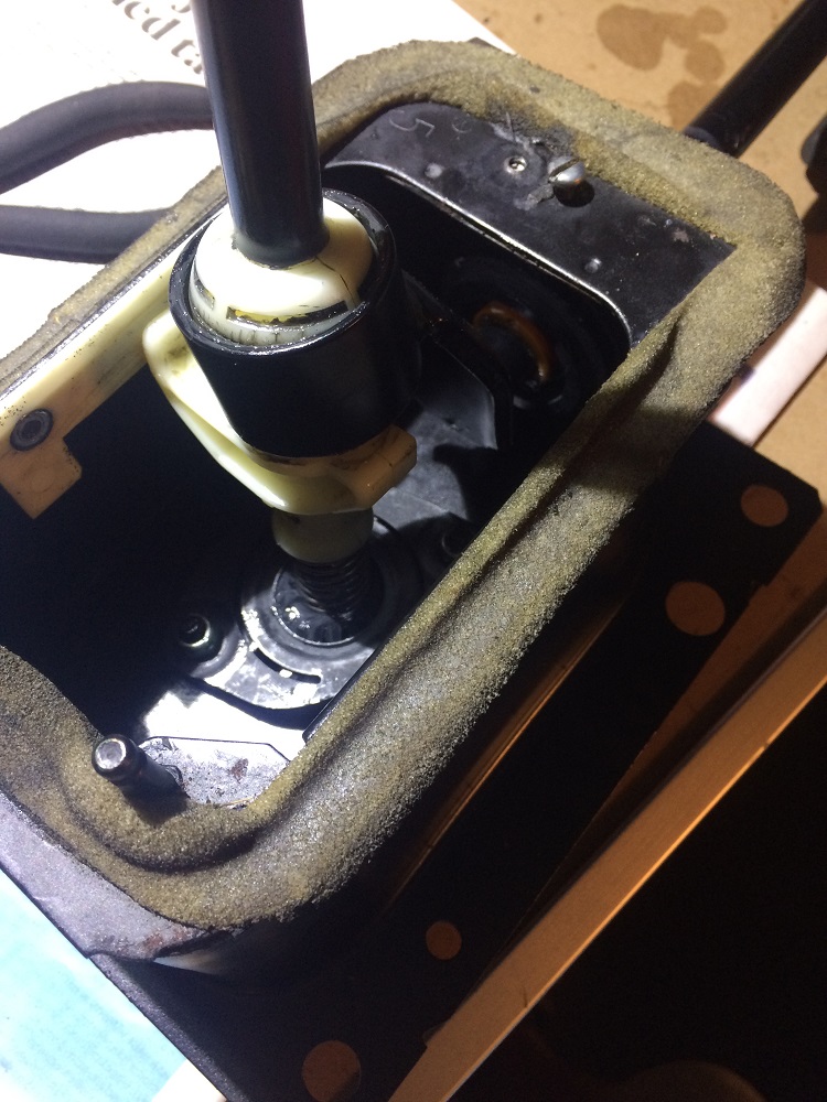

    Bussningen för stången ditsatt i lådan, inga större problem. Var dock krångligt att föra igenom stången genom bussningen men det gick efter lite trixande och smörjande
    Namn:  IMG_0721.JPG
Visningar: 1968
Storlek:  200.4 KB

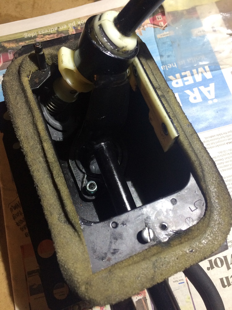

    Väntar med att sätta i den där koppen som sitter i botten på lådan. Har sett att det går att göra på olika sätt, men vid demonteringen tog jag bort koppen först, ledde ut växelspaken genom hålet för att sedan dra ut växelstången. Montering i omvänd ordning helt enkelt!
    Namn:  IMG_0724.JPG
Visningar: 1897
Storlek:  219.0 KB
    Växelspaken iförd, koppen isatt och muttrarna ditsatta med handkraft..ibland jobbar händerna fortare än huvudet..tyvärr
    Namn:  IMG_0725.JPG
Visningar: 1915
Storlek:  256.7 KB
    Sådär, nu är det korrekt och färdigt!
    Namn:  IMG_0726.JPG
Visningar: 1788
Storlek:  231.0 KB
    En liten passbit för att få växelspaken i rätt läge inför morgondagens montering på bilen
    Namn:  IMG_0728.JPG
Visningar: 1854
Storlek:  226.4 KB
    Inte ett glapp i lådan, det är "tight like prom night" vilket känns mycket lovande!

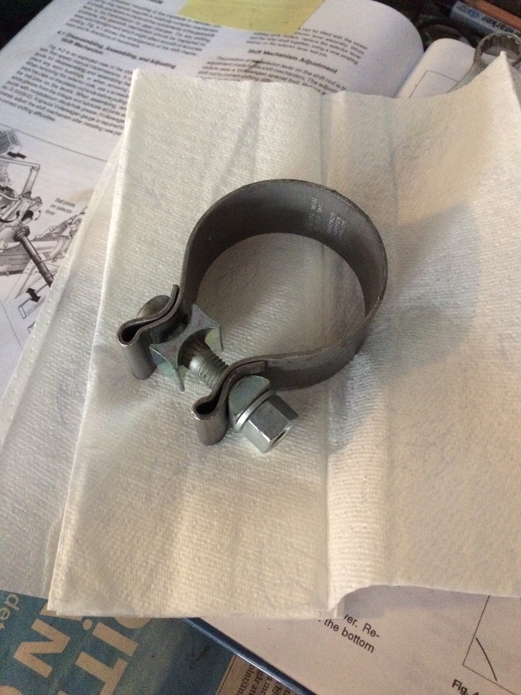

    Köpte Magnaflow 2,25" klammor till avgaset, har två nya till övers om någon är intresserad att köpa för en rimlig peng
    Namn:  IMG_0729.JPG
Visningar: 1823
Storlek:  250.4 KB

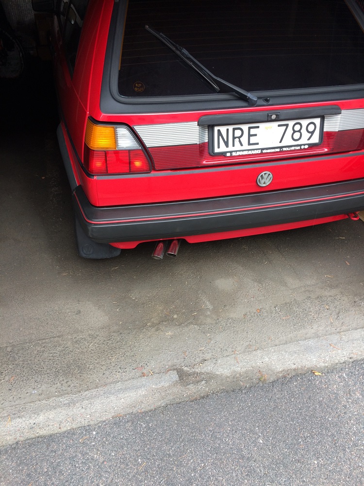

    Fick dit det nya avgassystemet efter lite bökande. Den första ljuddämparen efter downpipen var inga problem, sen blev det värre. Gjorde misstaget att bygga i tur och ordning från fronten till slutdämpare. Det visade sig bli problem att sätta ihop bakre ljuddämparen med slutdämparen, gick inte att få ihop de två!
    Gjorde som så att jag satte fast slutdämparen i sina 3 gummiupphängningar, sen fick den hänga där fritt. Kopplade på bakre ljuddämparen med slutdämparen, spände dock inte fast den. Under med en domkraft på bakre ljuddämparen, koppla ihop med främre dämparen, dit med gummin och slutligen klämma ihop allting.
    Körde ur bilen ur garaget och testade både växlar och lyssnade efter eventuella läckor i avgaset. Verkade inte vara några problem, skönt att lufta bilen en aning då den bara stått de senaste månaderna.
    En bild på de nya fina slutrören
    Namn:  IMG_0730.JPG
Visningar: 1864
Storlek:  313.4 KB
    Härnäst blir det att ta tag i att byta den blå helljusdioden..mindre roligt, men såklart nödvändigt arbete. Gissar på att antingen dioden i sig är slut eller att motståndet på PCB:n har sagt upp sig
