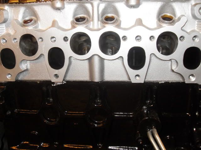

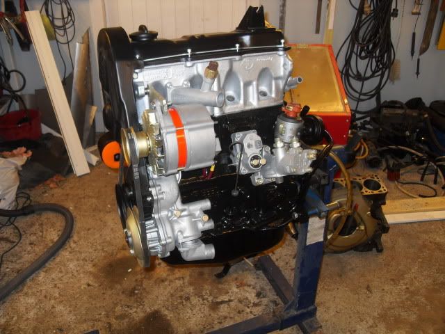

Jag gjorde först rent insuget med högtryck, avfettning och en massa skrubbande...
Sen när jag polerade insuget så tog jag först och fila bort alla grova gjutningar, nummer och annat oönskat som krävdes med en helt vanlig fil! :)
Sen körde jag hela insuget med en Scotch-Brite trissa på borrmaskin, typ denna:
http://www.clasohlson.se/Product/Pro...x?id=164572867
Ja hade även en nyckellös chuck på för att komma åt lättare:
http://www.clasohlson.se/Product/Pro...x?id=163175151
Sen körde jag för hand.. men hittar du en fin nylontrissa till borrmaskin kanske det kan funka?
Sen är det bara å försöka få bort reporna slipreporna ifrån scotch-brite trissan med typ 120-180 papper (kör våtslip så långt ner det går)!
Sen är det bara å fortsätta å ta bort reporna ifrån 180 papperet med typ 240 papper..
Och sen med 320, 400, 600, 800, 1200 osv tills man blir nöjd! Sen kan man använda vaxer med olika slipmedel i osv men jag nöjde mig med å slänga på en sån här trissa på borrmaskin:
http://www.biltema.se/sv/Verktyg/Sli...rskiva-bomull/
Och smeta över hela insuget med autosol:
http://www.jula.se/polermedel-autosol-100-g-604157
Blir kanske inte i det sbsolut bästa skicket, men det duger för en bil som ska annvändas iaf! :)
