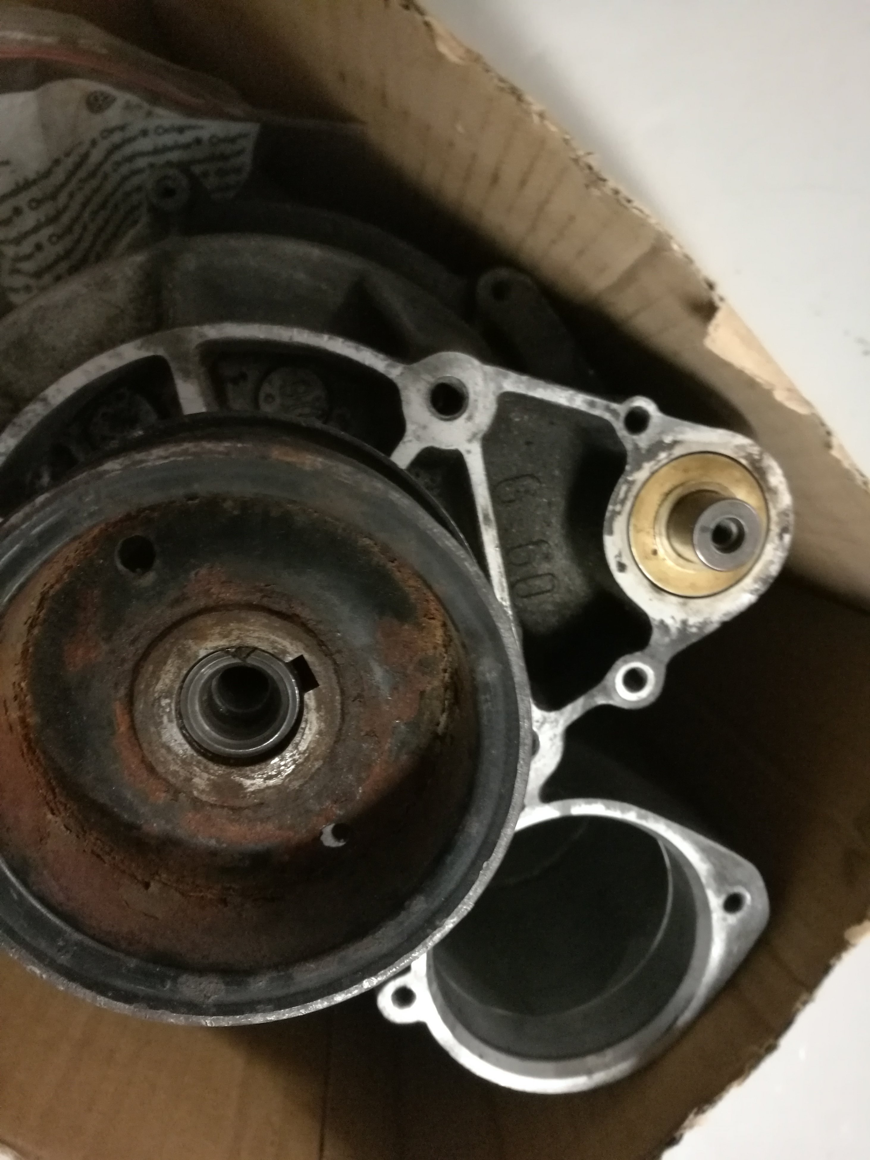

Hittade en G-lader som nån avyttrat å då måste den ju såklart
dissikeras för att tvättas upp och kolla skicket på den :)
Bifogad fil 8901

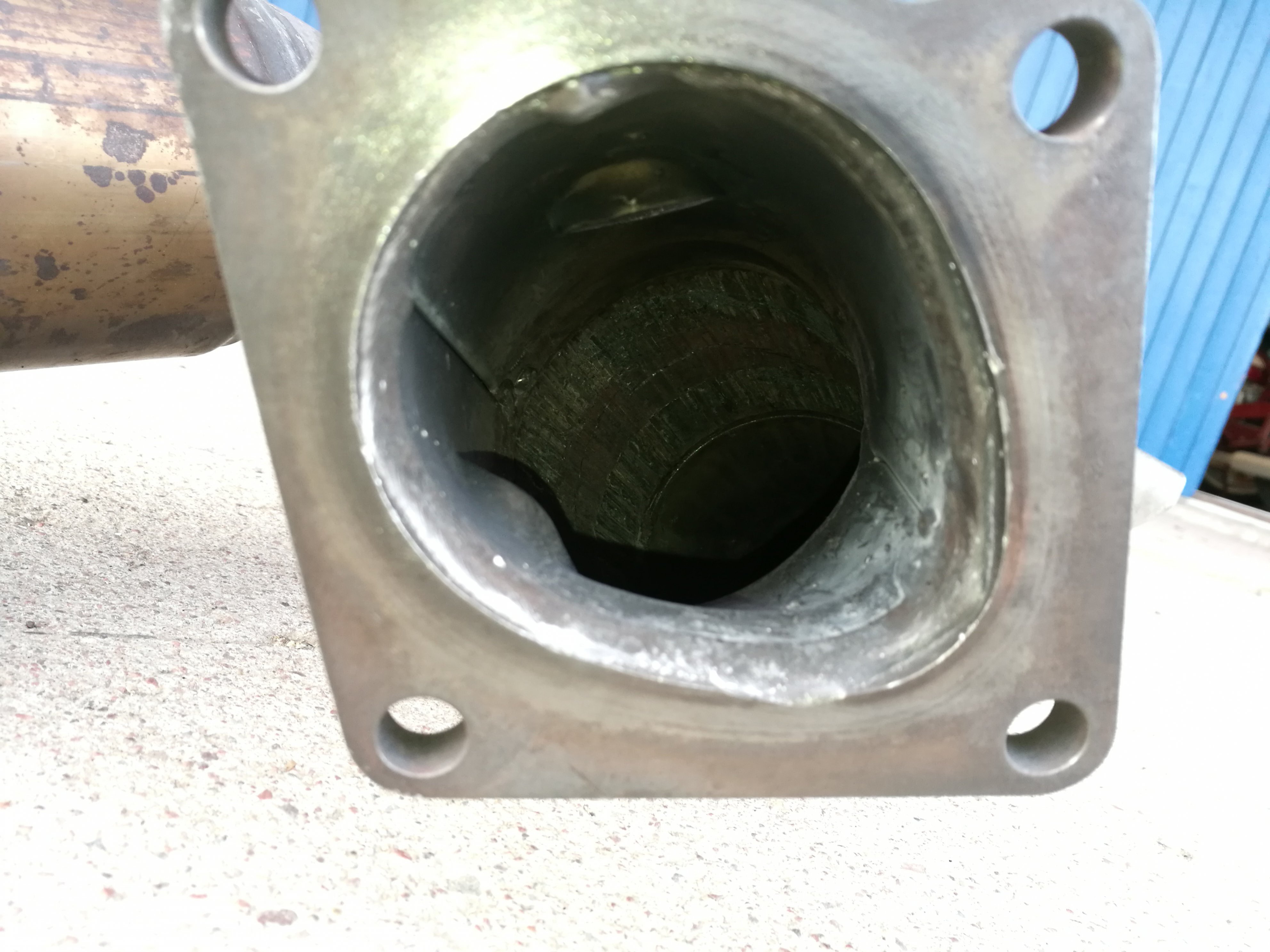

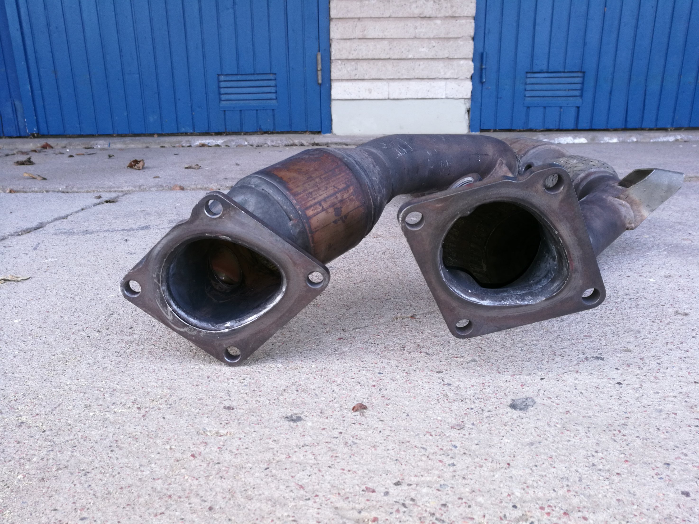

Gjorde ett ryck idag och rensade förkattarna på
RS4 downpipesen..
Den som säger att det BARA är att slå ur en katalysator skulle jag vilja träffa :)
Ett par timmar senare och några väl valda kraftord
Så är dom numera tomma iaf.
Imorrn ska dom dit på bästa Passaten ;)
Bifogad fil 8953
Bifogad fil 8954
Bifogad fil 8955

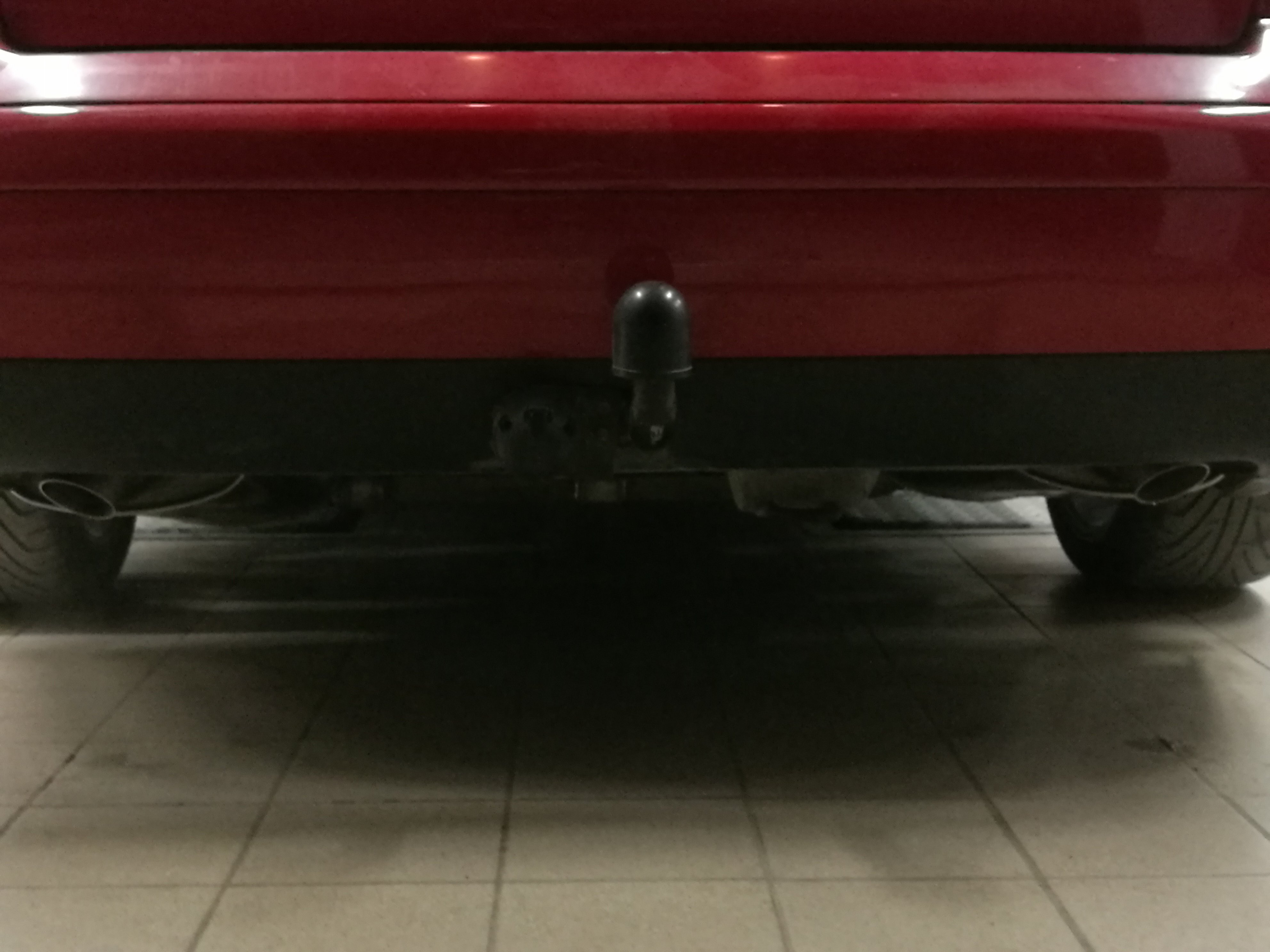

Ikväll har det byggts avgassystem kan man säga..
Slet ner det gamla skrotet och plockade även ur downpipesen och sen
kastade jag dit dom inte så lite grövre Rs4 rören.
Sen började det byggas på bakåt.
Resultatet blev iaf super och ljudet lite lagom dovt och mysigt :)
Stort tack till lillebror som svetsade och kapade och Jonas som hantlangade
å greja :)
Receptet blev då så här iaf:
Downpipes och kattar från Rs4 b5 med tömda förkattar
och avgassystemet är ett sportrör som suttit på en Rs6 c5
och som blivit lite masserat här å där för att passa på passatskrället
även en hel del nya böjar har tagit plats ;)
Det hela avslutas med ett par 2,5 tum diesel böjar :)
Bifogad fil 8958
Bifogad fil 8959
