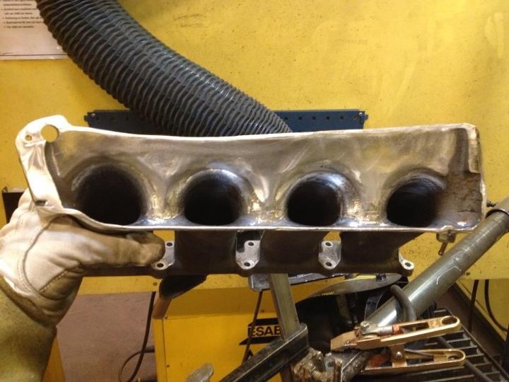

Custom AGU-insug är påbörjat. Här är insuget isär sågat och inslipningen av kanalerna börjar att ta form, påbyggning med svets och mer slip kommer göras för att optimera flödet. Ska sedan passas in med ett 4" rör och en VR6 spjällhus. Om det sedan blir bättre än original återstår att se:)

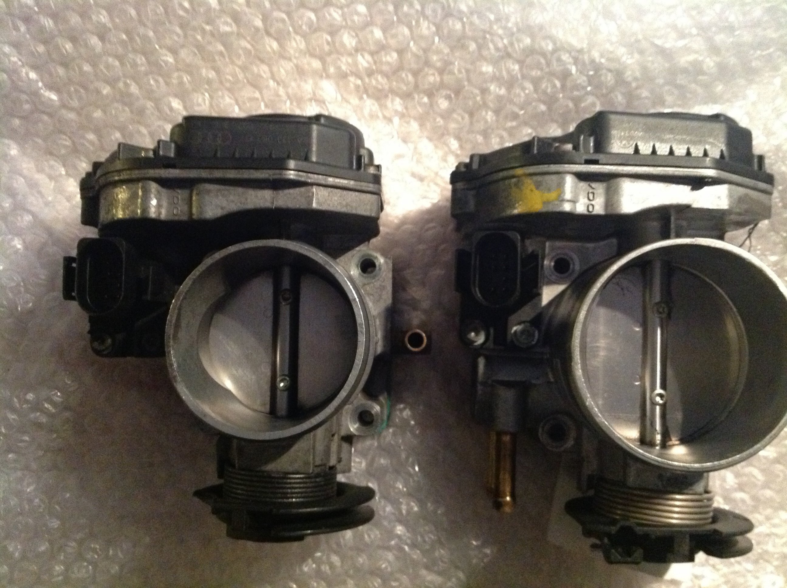

Insugs bygget går vidare. Har inhandlat det tilltänkta spjällhuset, blev ett från en VR6 2,9 Syncro.
Wow vilken storleks skillnad det va på dessa två.
1.8T har yttermått på 64mm medans VR6 har 76mm, perfekt då kan jag ha samma diameter på röret som från IC utgången.
15% större diameter på själva spjället kanske också gör någon skillnad?!
En bild säger mer än tusen ord.....

Kommer den gå ännu snabbare 2013 menar du? Då spränger du ljudvallen ;-)
Skiljer en hel del på spjällhusen ja =)

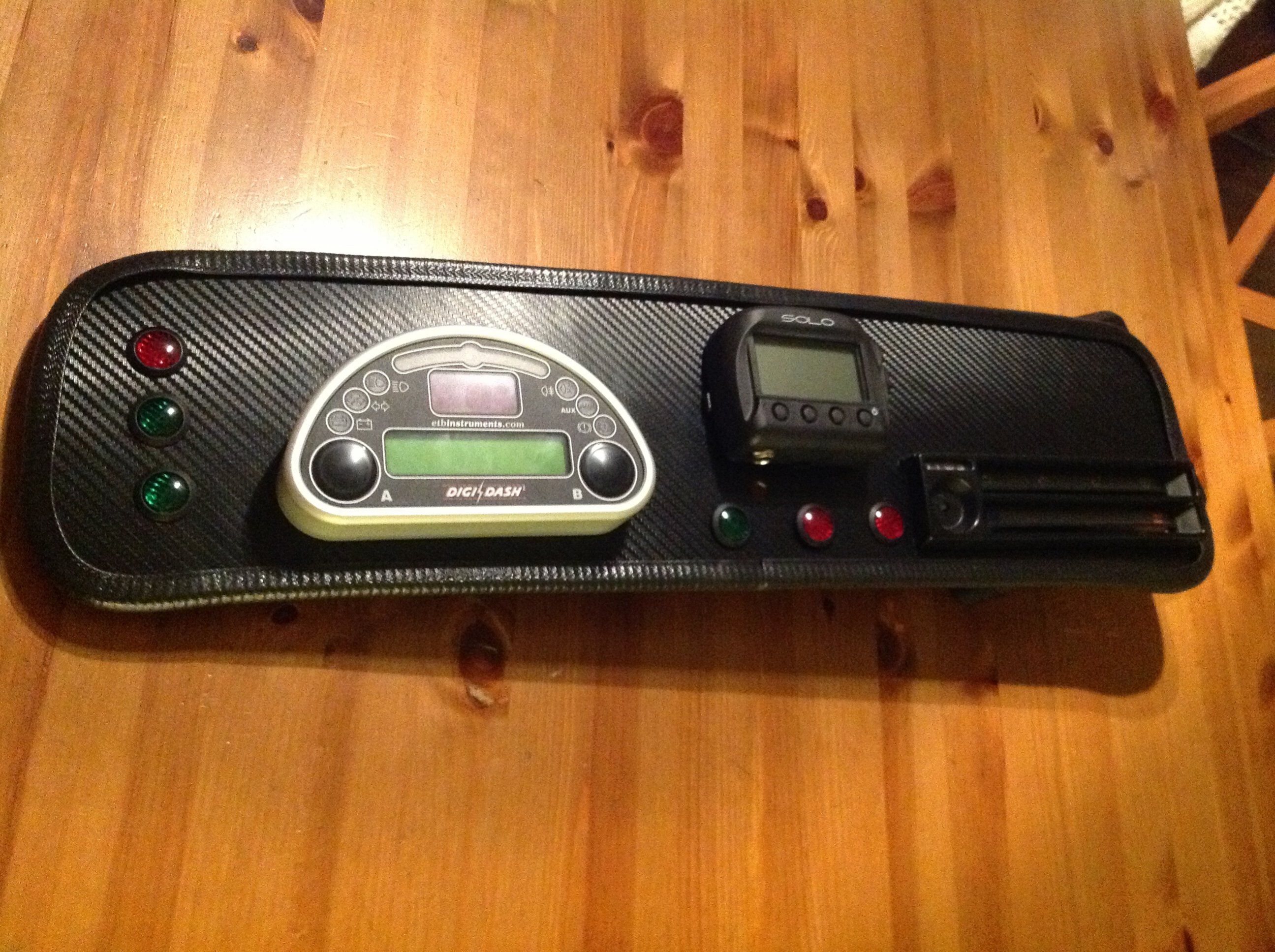

Medans jag inväntar på att insuget skall bli färdig svetsat har jag gett mig på instrumentbrädan.
Digidash Lite 2 för full koll på hastighet, temperaturer, varvtal mm. Aim SOLO GPS lap-timer för varvtider.
Lite kontrollampor och en rejäl turbotrycksmätare sen är jag nöjd.
Bifogad fil 1264
Trevligt :)

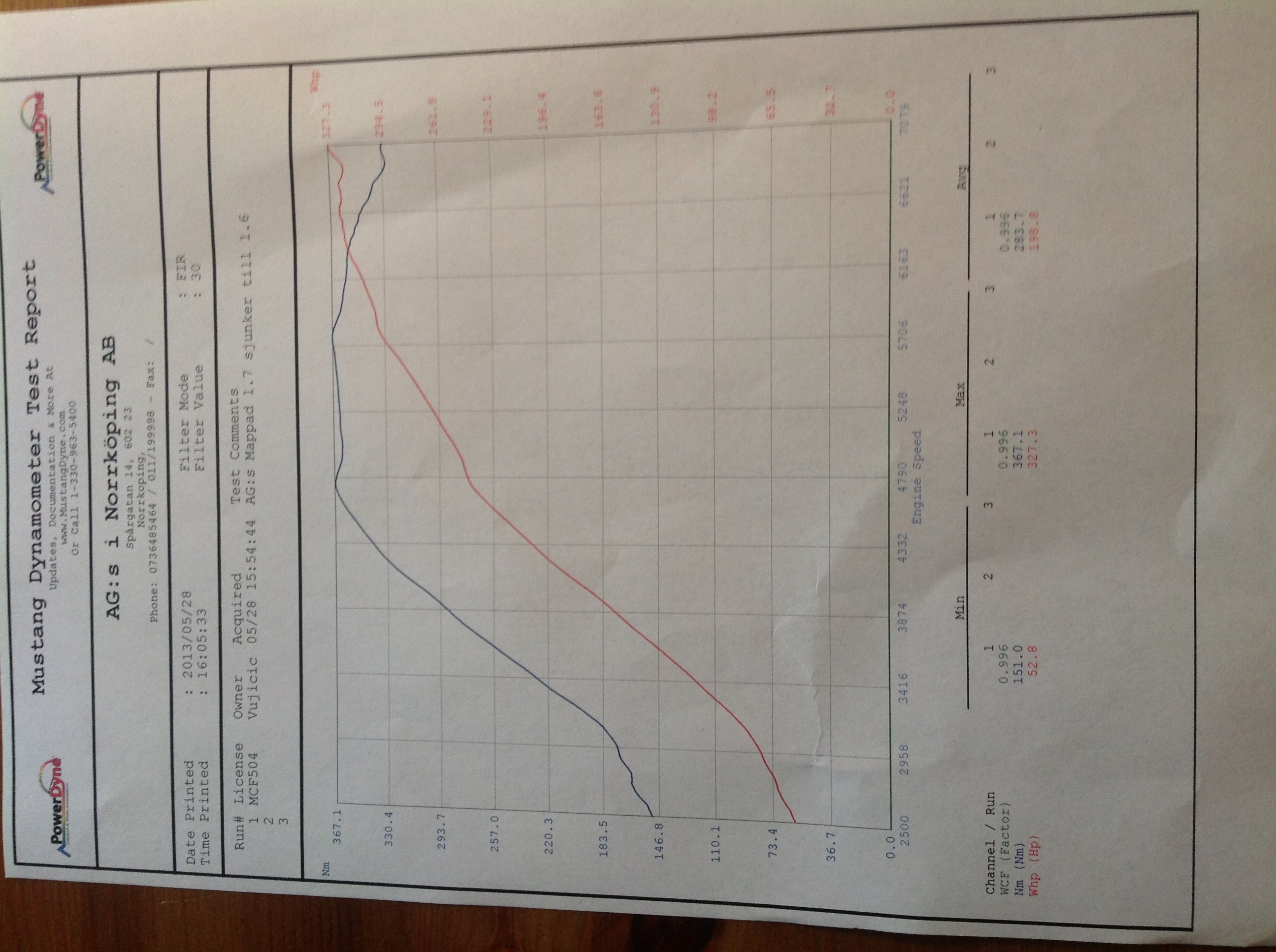

Resultatet från dagens mappning och bänkning.
Fick stoppa vid 1.6Bar, högt mottryck! ( Grenröret är största proppen:( )
Helt OK kurva däremot.
Schyssta siffror :eek:
Ingen dålig gummifräs!
