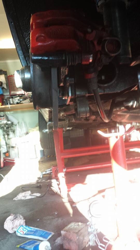

Har bytt ut framvagnsbalken mot en som är förstärkt och sömsvetsad. Passade på att gå igenom styrväxeln när jag hade allt nere, då hamna även en kortare växel i från Quiafe, 2,9 rattutslag istället för 4,25.
Bifogad fil 4174
Bifogad fil 4175
Bifogad fil 4176
Bakändan har fått sig en genomgång den också, slitsade skivor, nya Mintex belägg samt utökad camber bak. Tack " Lillstorch" för en smidig affär utav plattor:)

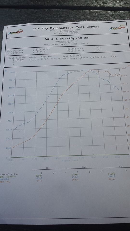

Ommappning idag efter de bränsleproblem som uppmärksammades vid förra mappningen.
Vi hittade lite mer effekt som högst 372Whp och 442Nm på hjulen, korrigerades sen ner något för bättre säkerhetsmarginaler.
Jätte nöjd :p
